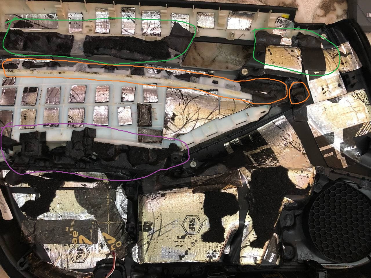

Конечно же, нужно допилить и карты.
Я на прошлой неделе писал, что карты решил не трогать — передумал)))))
Покатавшись недельку: то там скрипнет, то там зазвенит, именно карта…
Скинул, для разбора полетов.
Если кому интересно: вот статья по первоначальной шумке, там есть фото дверей. Сделаны нормально, грех жаловаться на ребят. Просто тогда, стояла задача, сделать хорошо, под нормальную музыку, без перегиба)) Т ч это пост не про "переделки косяков", больше про доработку в продолжении безумия))) Капец, я завернул))

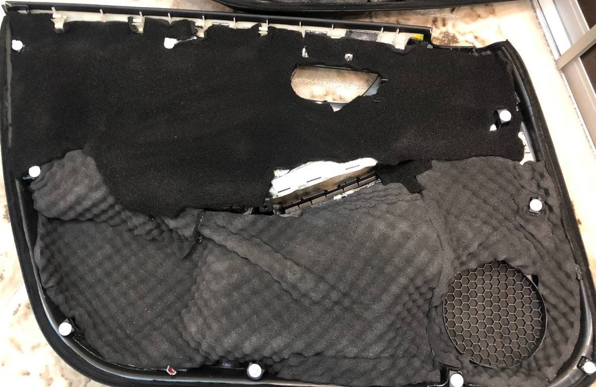

Обрисую суть проблемы с картами на хонде:
1. Она состоит из 4-х (4-х!) частей, хлипеньких частей.
2. Эти части соединены, где на шурупах, где на капроновых заклепках (те что термо).
3. В руках эта карта, в стоке, как желе! После предыдущей шумки, она конечно стала в разы лучше, но не достаточно под текущий инсталл.
Какой был мой план:
1. Не снимать старую вибру (глупая затея и дурная работа), нормально все сделано.
2. Усилить жесткость
3. Задемпфировать еще немножечко, чтоб понизить частоту резонанса карты
4. Заменить шумоизоляционный слой (STP Битопласт A 5K не серьезно для текущих целей)
Для этого было приобретено:
1.STP Визомат ПБ-2 (ушло всего пол листа на обе карты)
2. STP Aero 2mm (ушло всего пол листа на обе карты)
3. STP Битопласт A 10K (по пол листа на дверь)
4. STP Biplast PREMIUM 15A armor (тоже по пол листа на дверь)
5. А еще одна туба стекольного герметика)
Кто собрался писать щас:
— пффф, нужно брать 20+ (и монитор уже в слюнях)
— простите, с этим еле карты натянул)))
Дальше некоторые снимки в работ.
Внимание, выглядит все не оч эстетично))

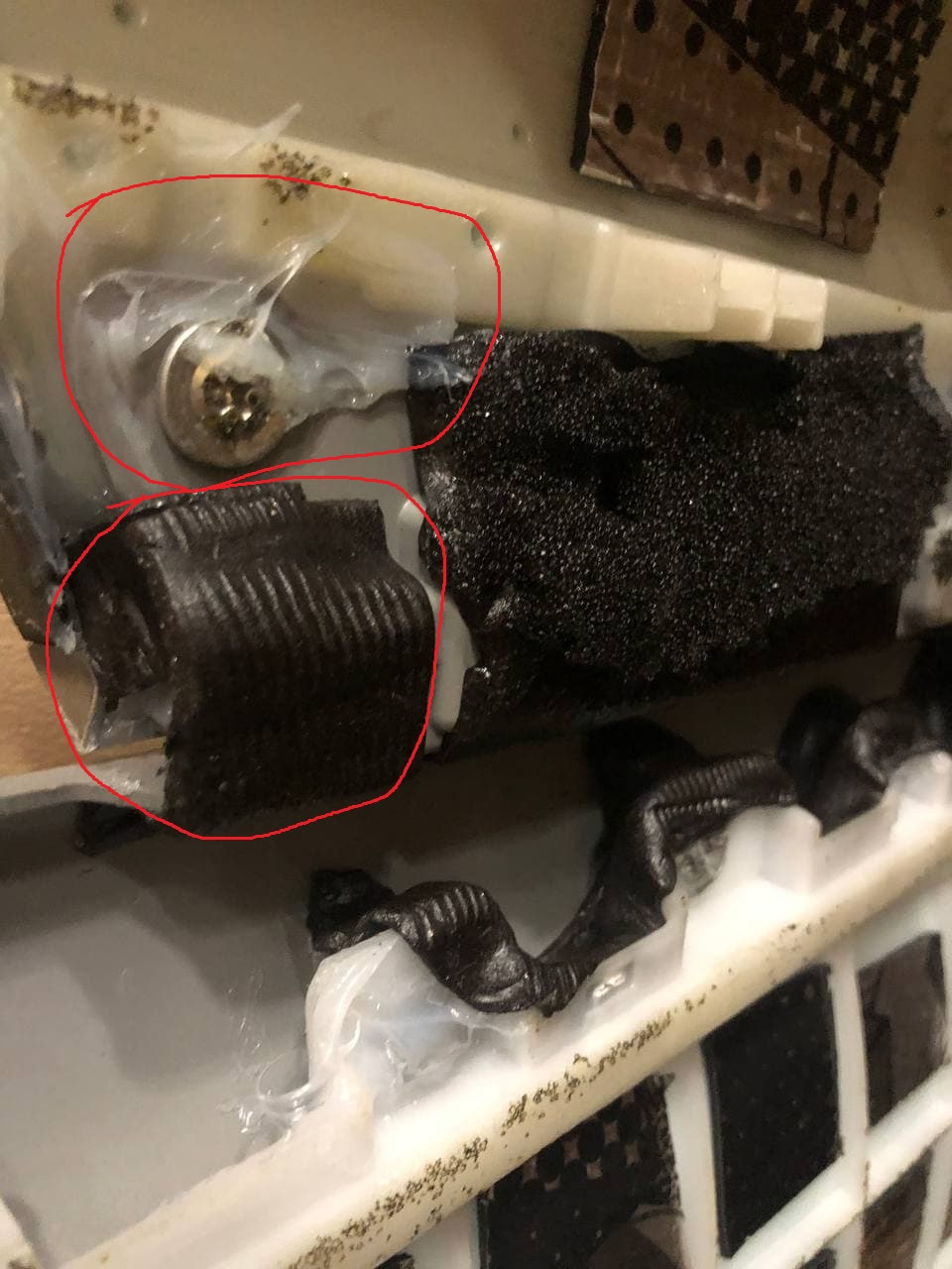

Старая шумка пробыла на карте почти 2 года, жара все дела, клей остался на карте, герметик тоже не оч презентабельно выглядит.
Но главное финальный вид и эффект)
Работа:

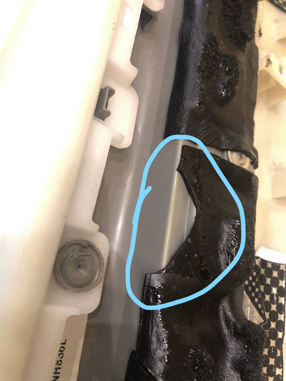

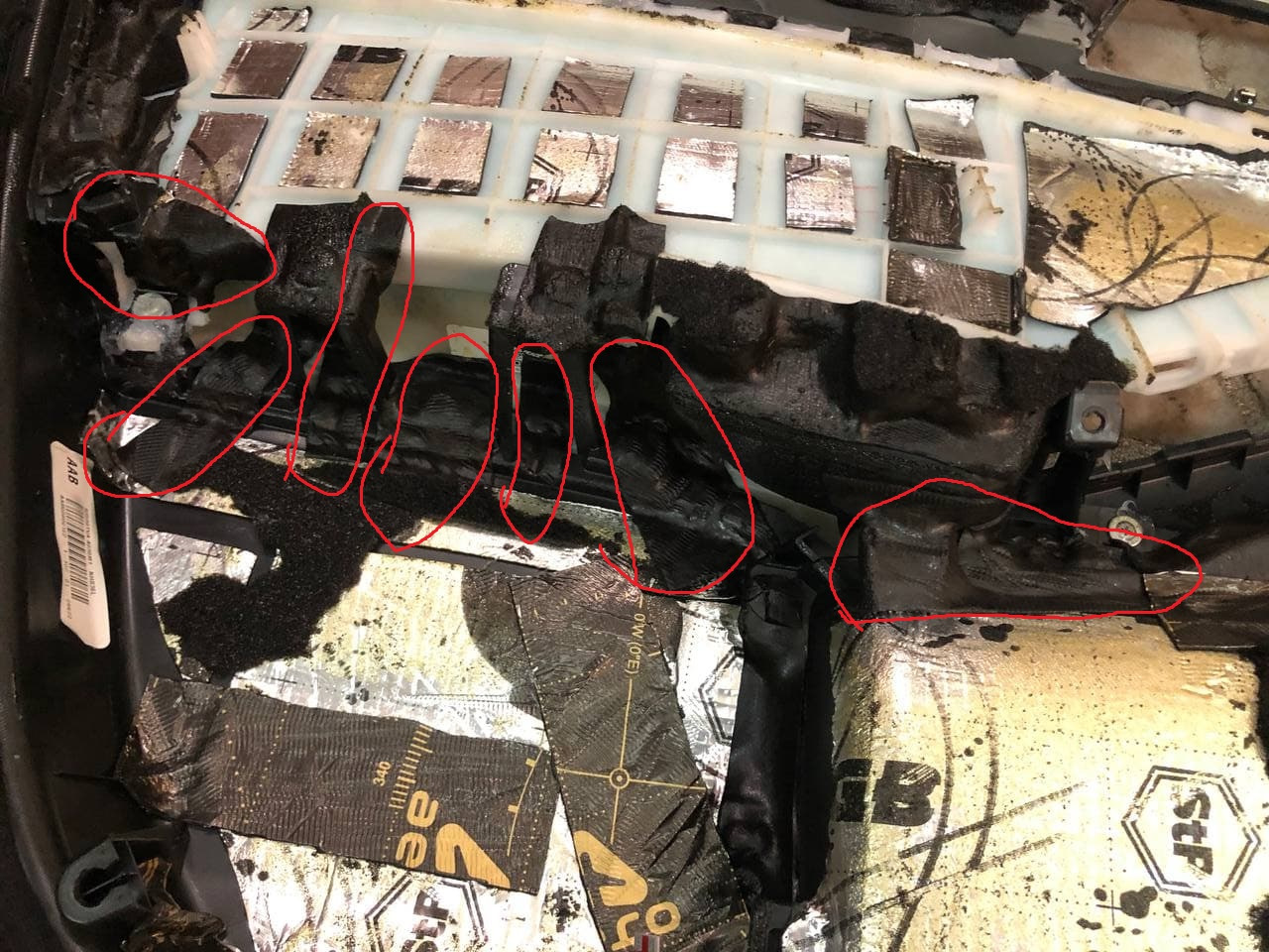

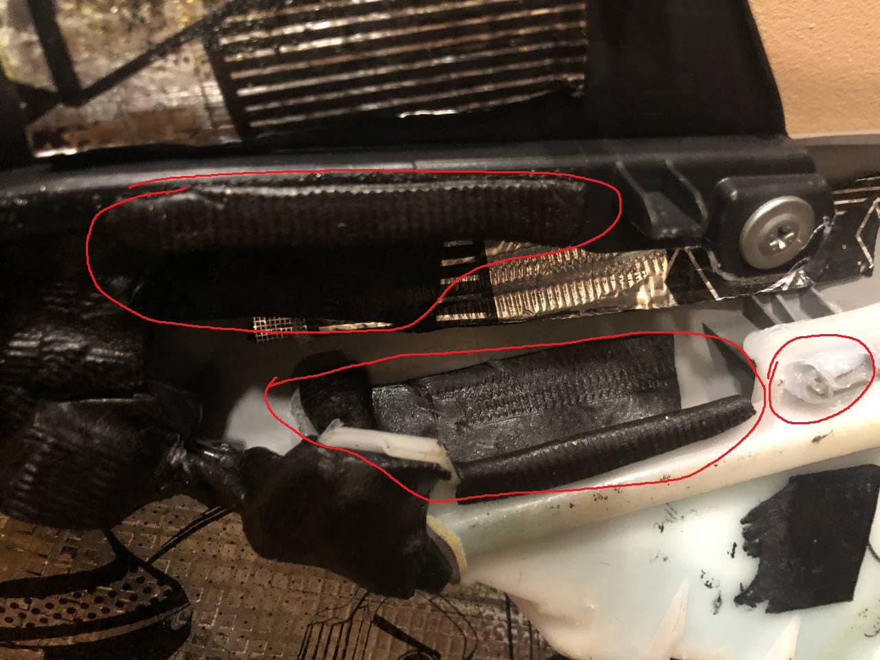

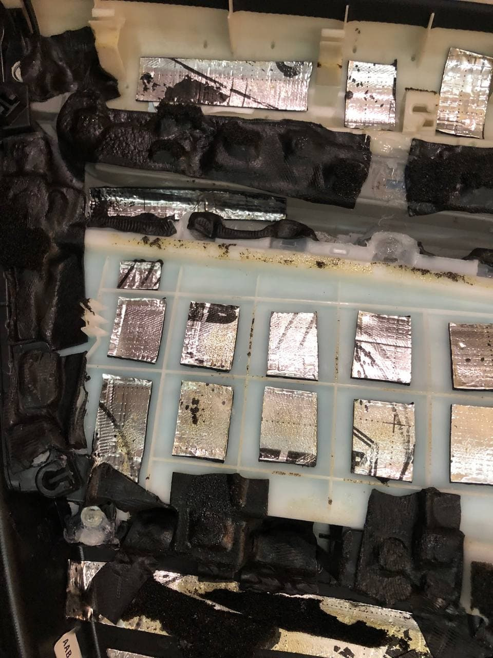

1. Первым делом содрал старую шумку. Стало интересно как покажет себя визомат спустя 2 года.
Кто не знает что это? Это достаточно дешевый и экономный материал. С виду как дубовая вибра, без фольги.
Но если его нагреть феном, он стает как пластилин, им можно залепить труднодоступные места, прикатать немного.
Когда эта штука остывает — превращается в пластмассу! Для придания жесткости картам самое то!
Витя когда мне шумил первый раз, то использовал его, я решил просто добавить еще, т к явно под новые меды недостаточно!
Нарезал полосочек, и погнал греть лепить, катать, греть лепить катать…
Фоток процесса не делал, т к быстро визомат остывал, нужно было спешить)
Катать таким все карту, смысла особо не вижу. Веса прилично, а профита будет не много. Самый топ, как по мне использовать его на местах стыков, там где жиденько, там где может играть и скрипеть))

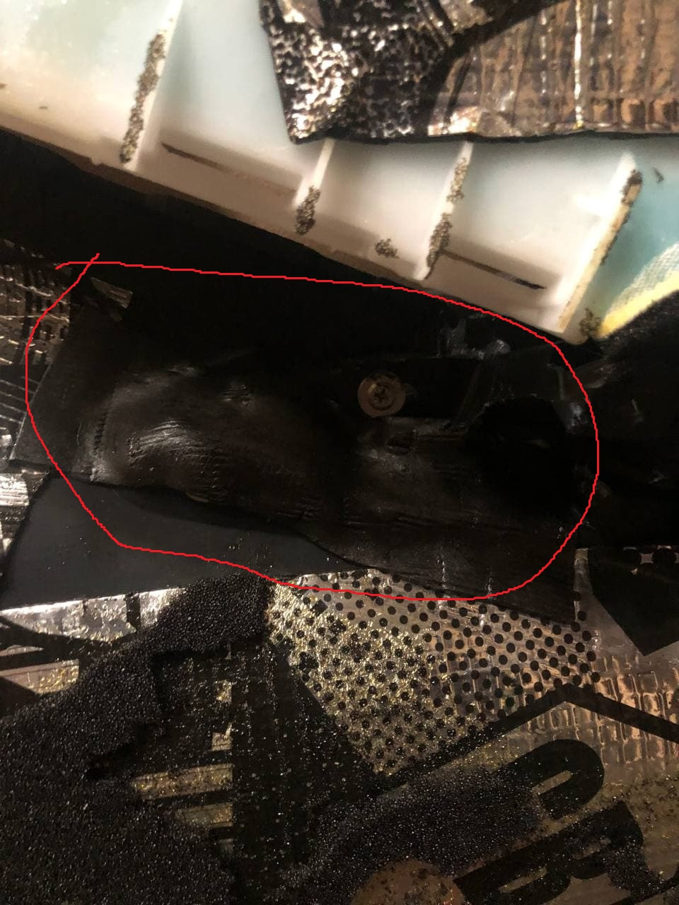

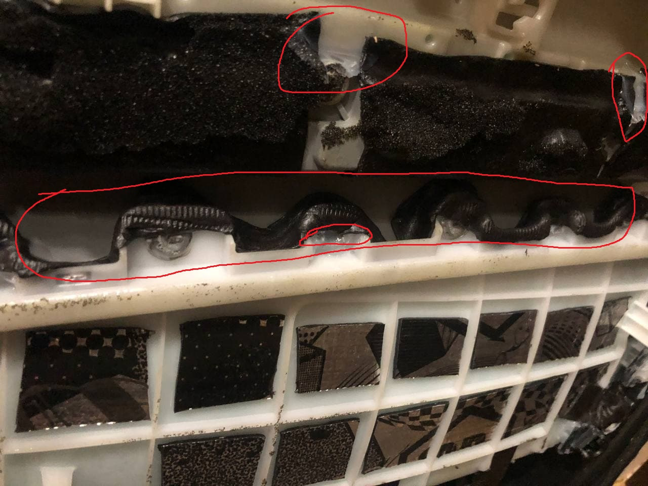

2. После того как подсохло, взял карту в руки, и скажу — не хлипкая) Что и хотел.
Но это еще не все. Промазал в некоторых местах герметиком. Да, не оч красиво с виду, но надеюсь работа была не зря)
Признаюсь, чтобы правильно почувствовать эффект, нужно было бы одет карту без этого и поездить, а так остается лишь гадать))
3. Закатал пару пластинок STP Aero, в раене мида и на самой большой плоскости. Руководствовался мыслью, что эти части максимально подвержены резонансу.
Старался без фанатизма…вес…

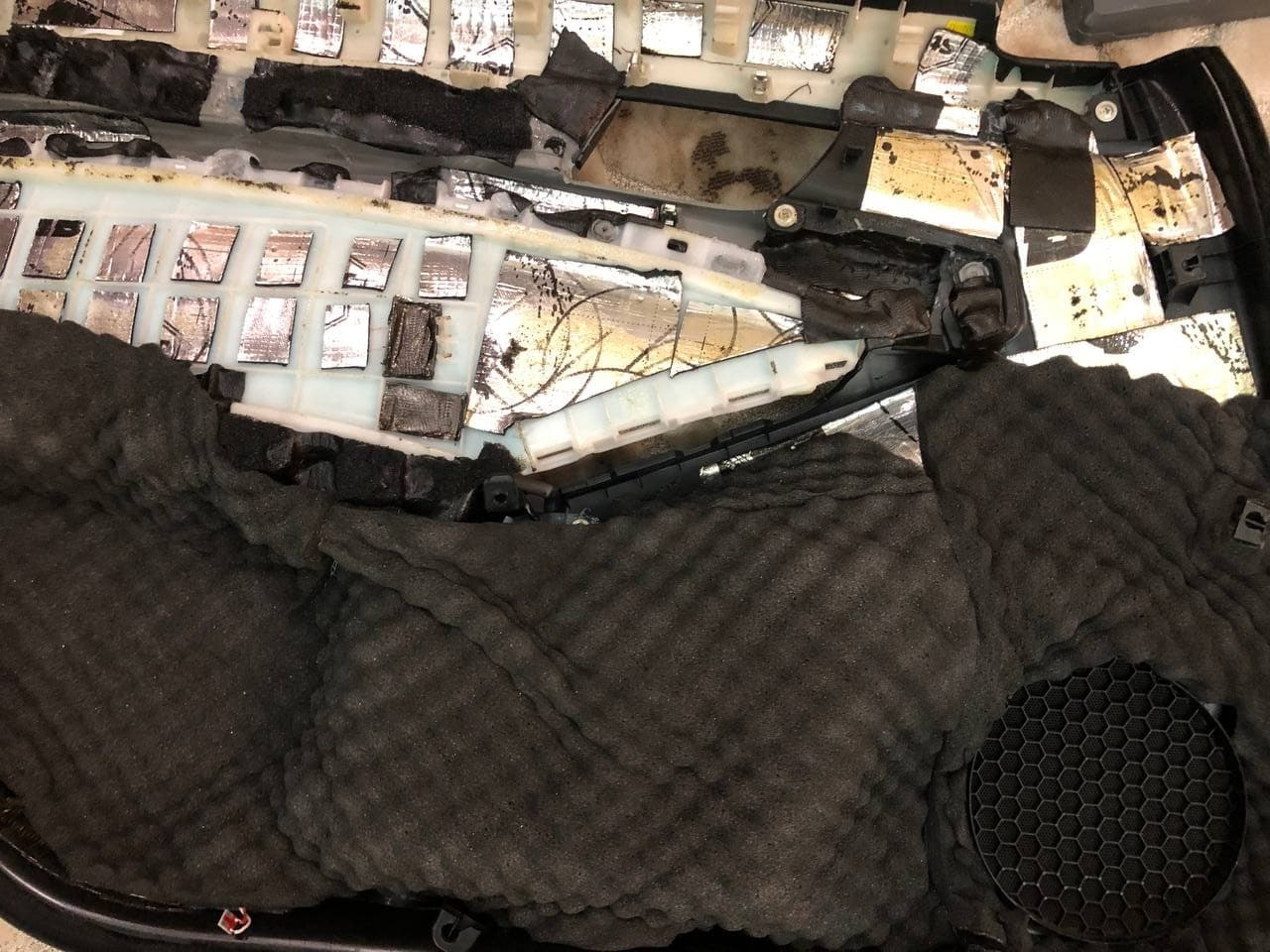

4. Дело осталось за шумкой.
И с ней не все так просто, только лишь потому, что нужно карту защелкнуть)
Поэтому решил сделать ход конем.
Там где место позволяет — заклеить Biplast PREMIUM-ом, а это нижняя часть карты.
А вот верхнюю часть Битопластом, но чуть толще чем был.
Увы, я прикинул, 20 уже сделает мне проблемы внизу, а 10 — это потолок для верхней части.
Еще часть плана была такой: Внизу волнистый шумопоглатитель/рассеиватель будет гасить звук максимально, а со всем что останется, отлично справится битопласт.

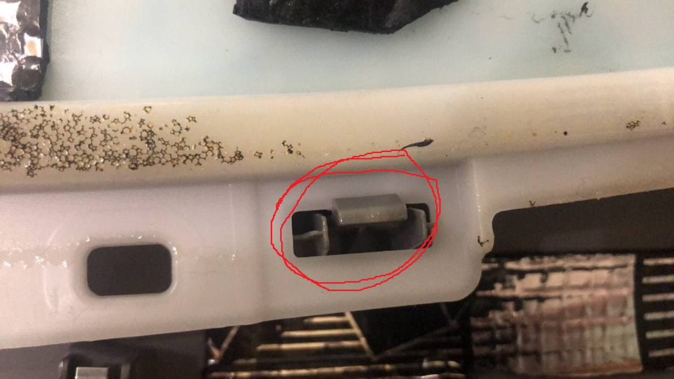

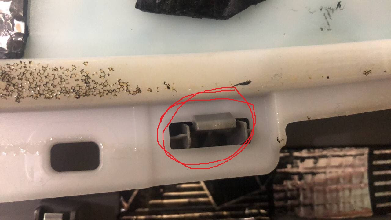

4. Дополнительно заменил все пистоны в круг (просто уже скидывал дверь раз 10-15…устали). Также на каждый пистон наклеил по кусочку битопласта, чтоб сидел как влитой.

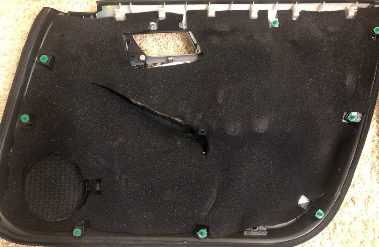

5. Пару слов про установку.
Принес, одел, не село)))))
Пришлось немного сверху шумку проредить…
Результат: доволен, наконец-то!
Правда двери стали в сумме тяжелее на 7.5кг каждая (с учетом всей вибры+щиты+динамики), надеюсь мои петли простят меня…
