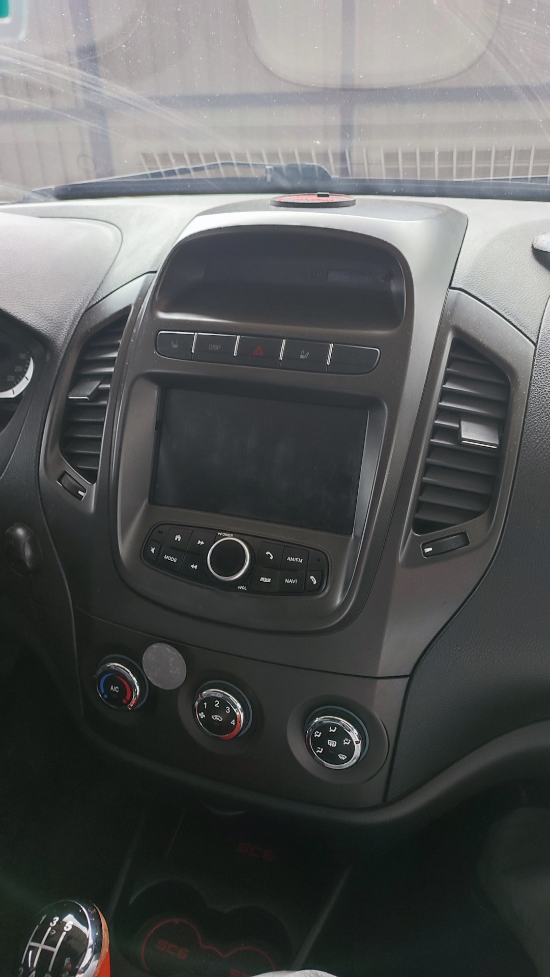

И вот наступило 28 ноября 2021 года, терпения уже было мало и я с самого утра приступил к установке новой магнитолы.
Делаем фото прошлой магнитолы MEKEDE на память, это ее последние минуты в паре с данным автомобилем

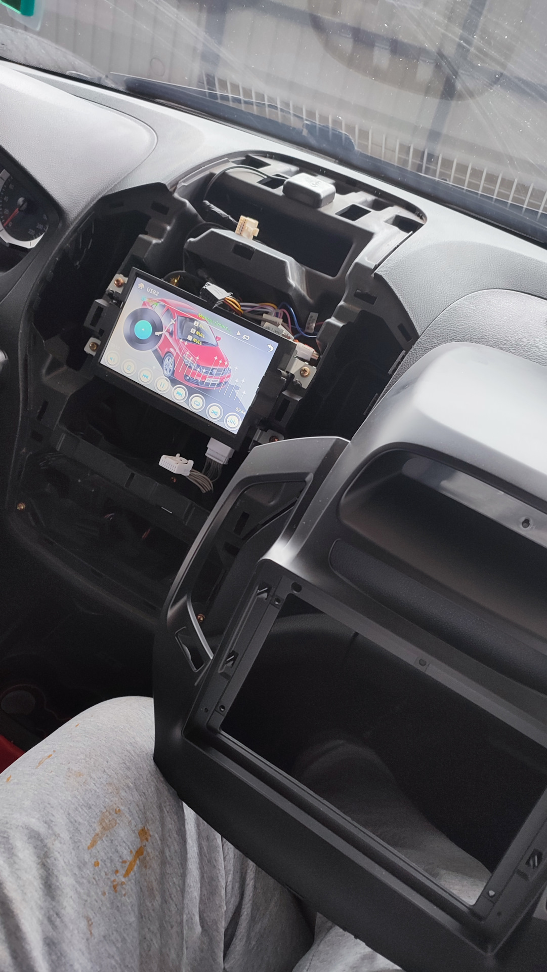

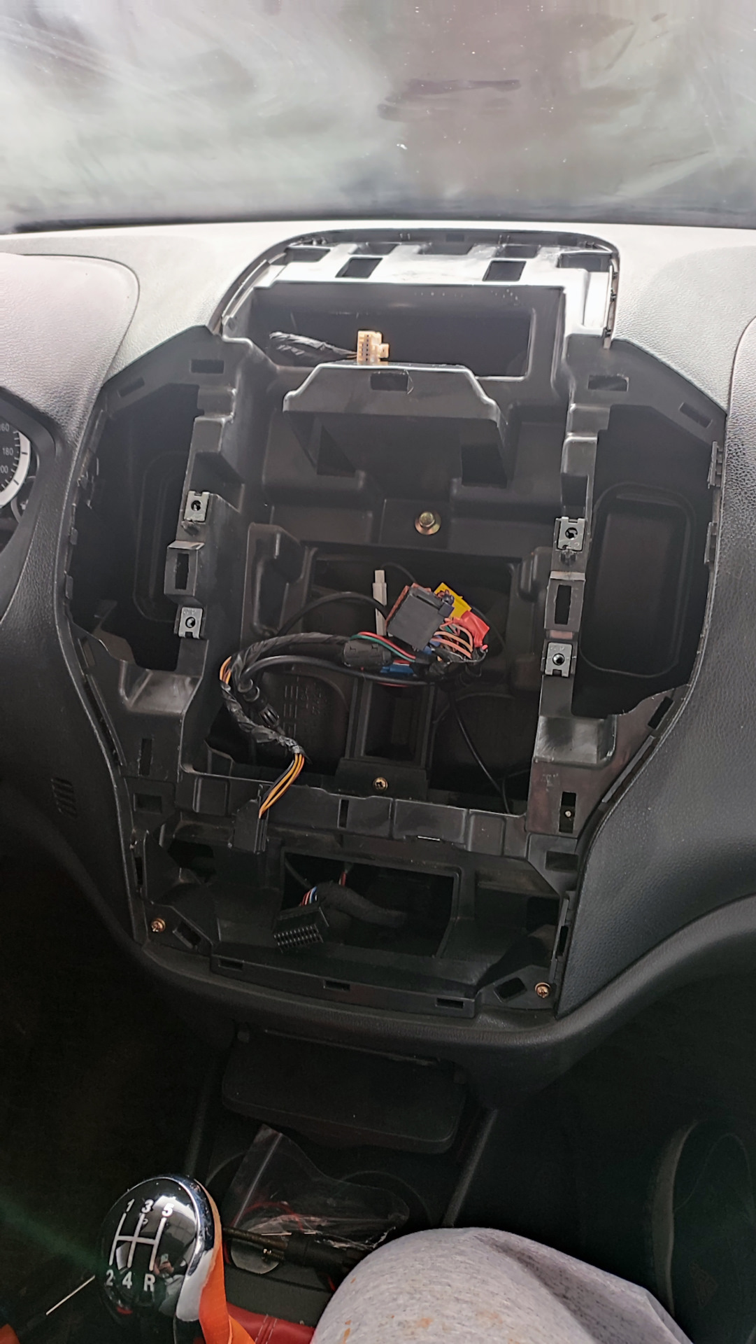

Для съема нижней панели под центральной консолью всегда использую лопатку пластиковую с кухни у жены.

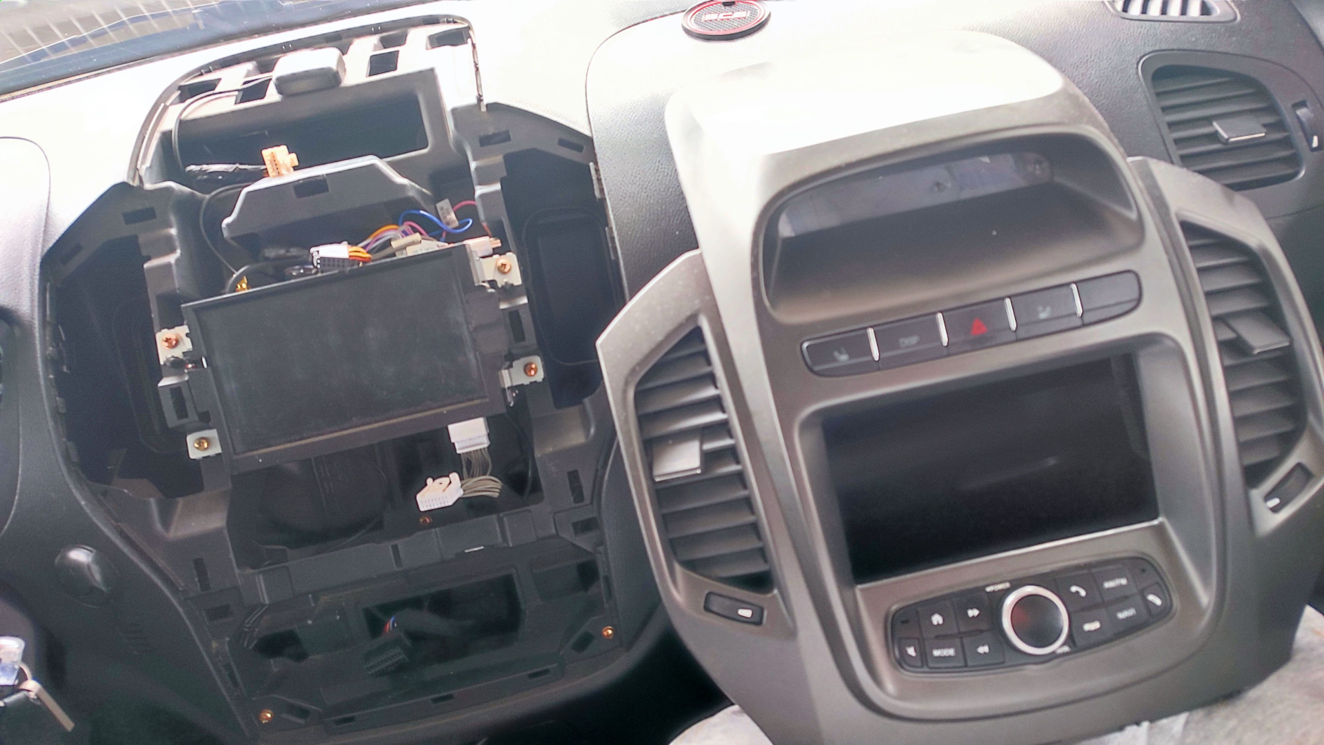

Далее центральная консоль до воли легко подаем рукой на себя и она отщелкивается по всем клипсам (железным разжимным защелкам)
Теперь визуально оцениваю фронт работ для переноса всех элементов со стоковой консоли на новую

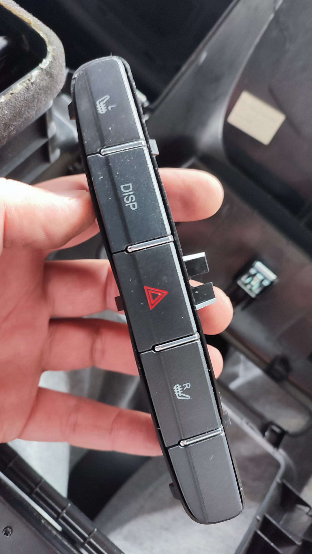

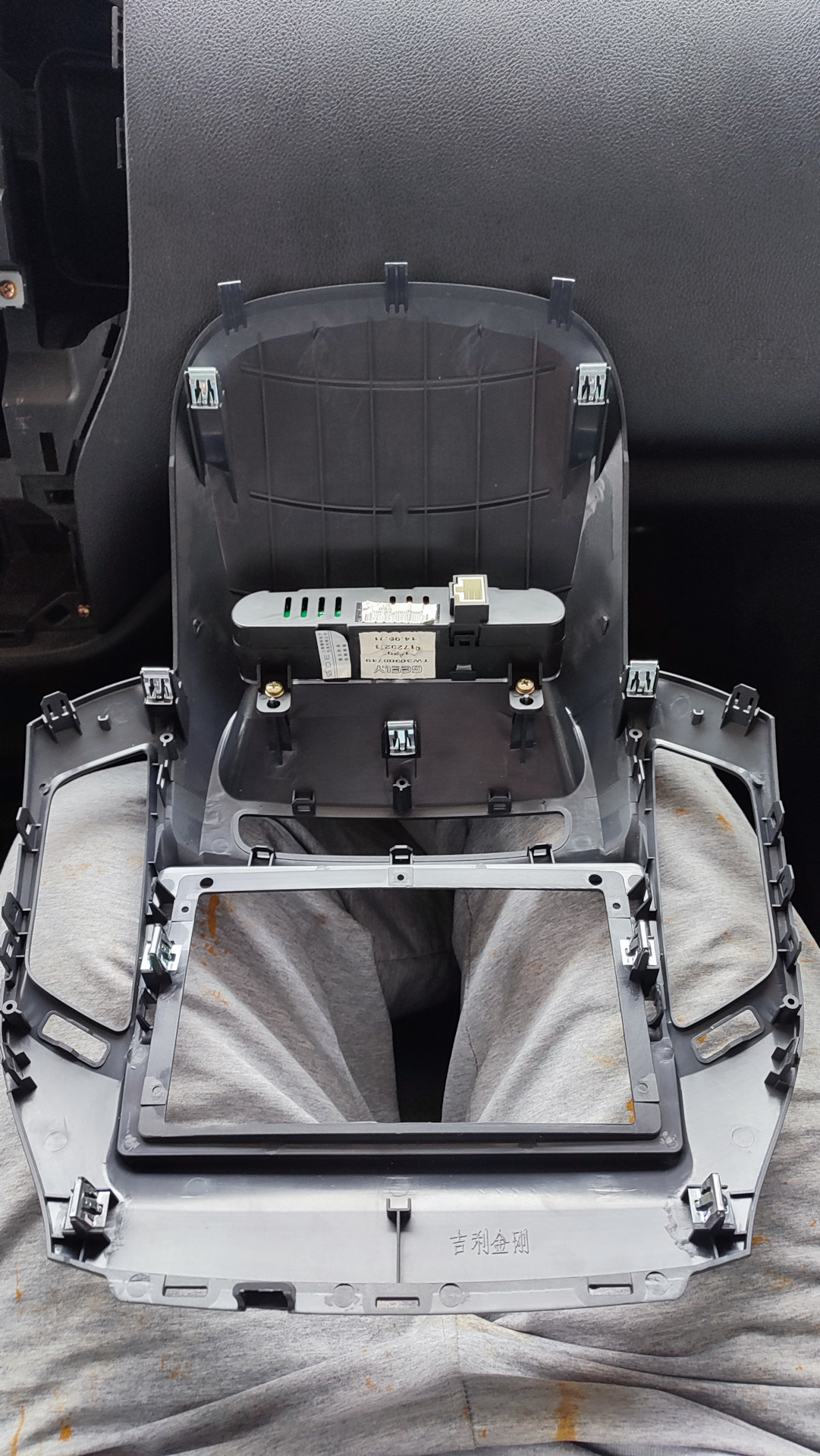

Снимаем панель кнопок (аварийка, подогрев и т.п.) он крепиться лишь на пластиковых защелках, они слабенькие будьте внимательными.
Металлические защелки решил демонтировать двумя отвертками, чтобы одновременно ослаблять зацеп за пластиковую направляющую, на которой они крепятся.
Все, со старой консоли демонтировал все необходимые элементы

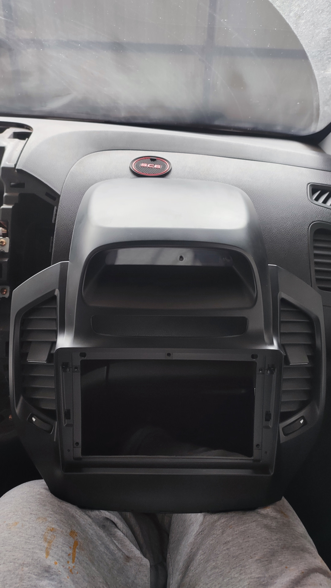

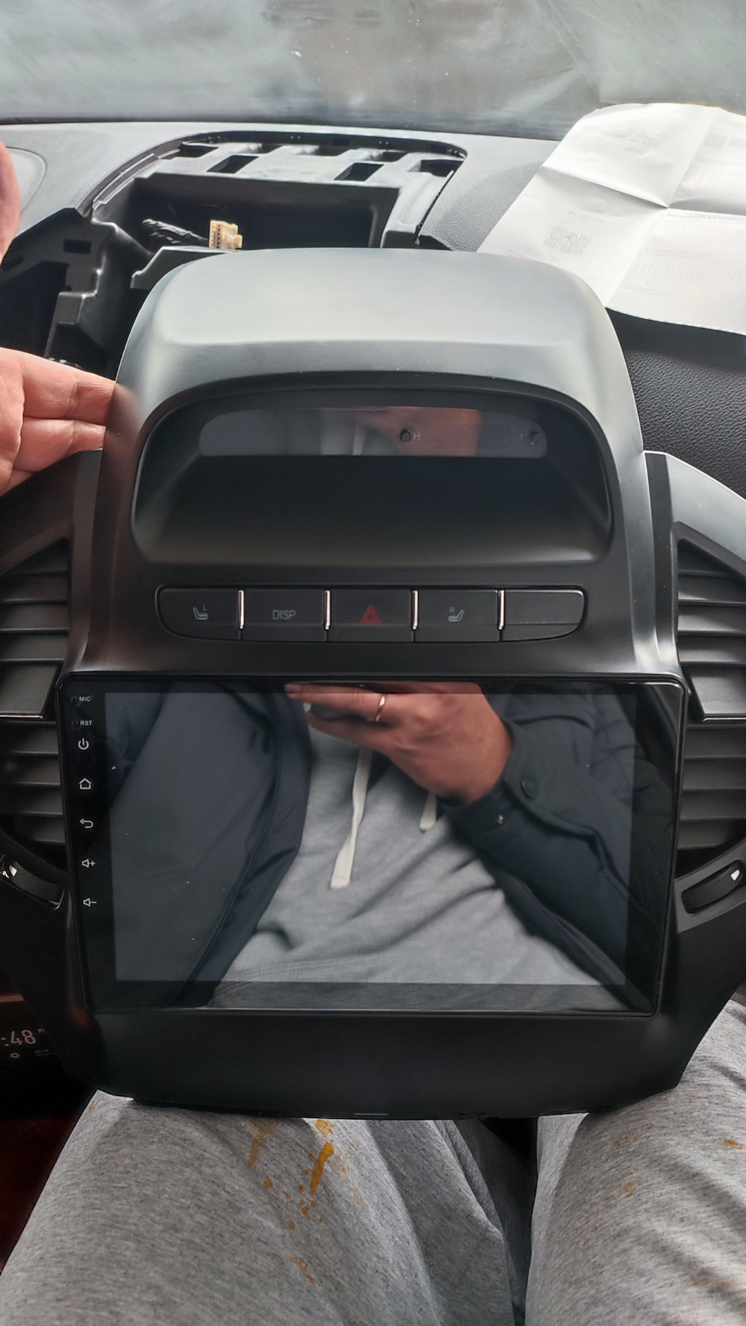

Панель с часами и индикаторами устанавливаем на защелки и на три шурупа.
Следующим заходом устанавливаем дефлекторы, которые сели не так просто, но я их победил (видимо отливка новой консоли таки имеет расхождения незначительные)

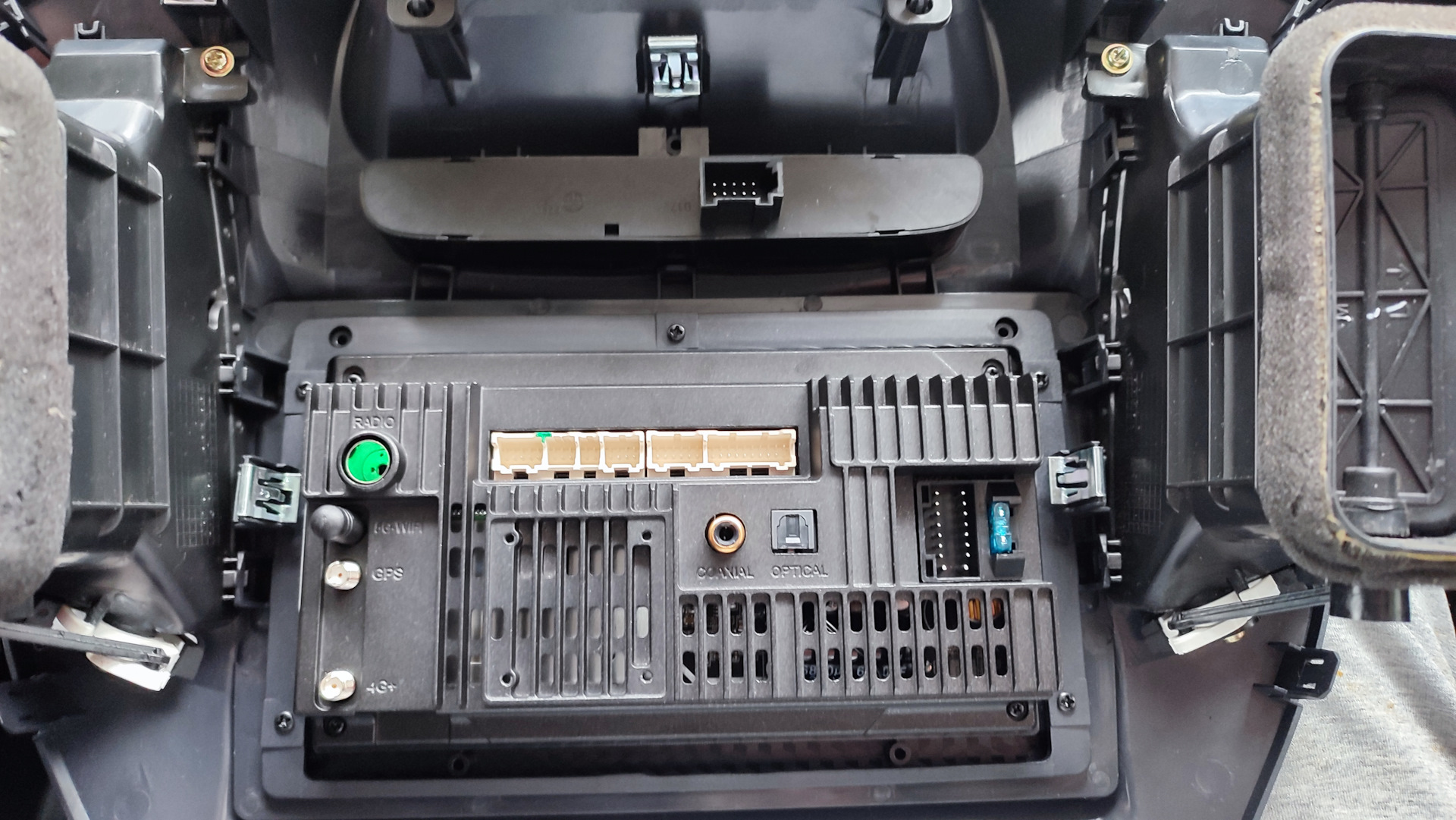

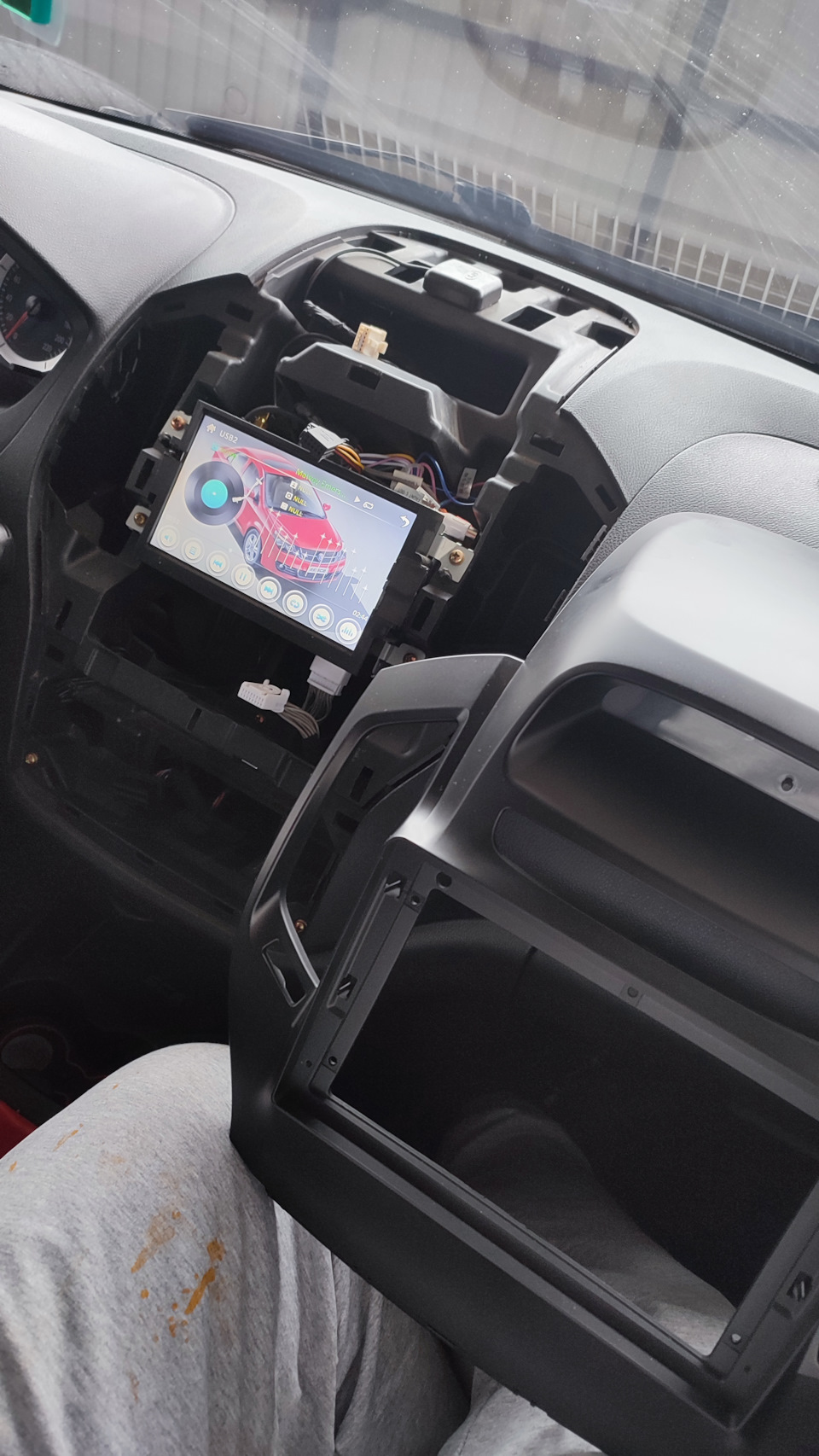

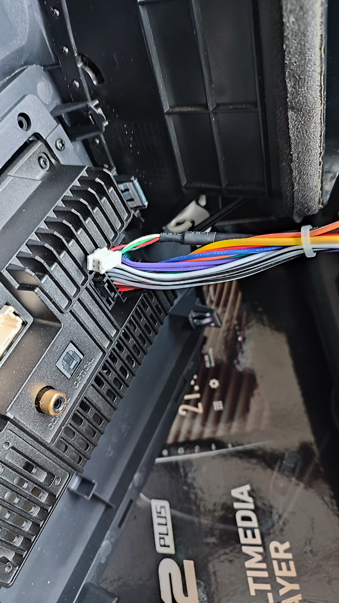

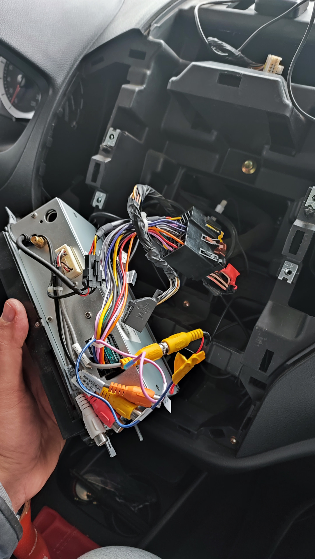

Приступаем к отключению MEKEDE от кабелей.
первый и основной кабель подсоединяем к основной фишке автомобиля

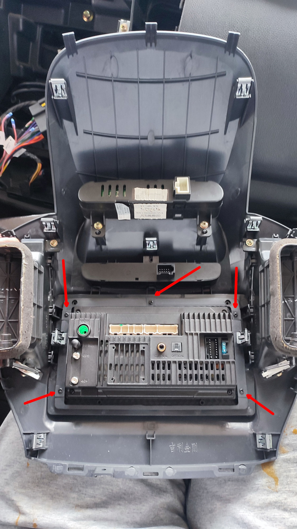

Устанавливаем саму магнитолу на пять винтов
Даже в не собранном состоянии она мне уже очень симпатизирует!
Первые и самые простые подключения

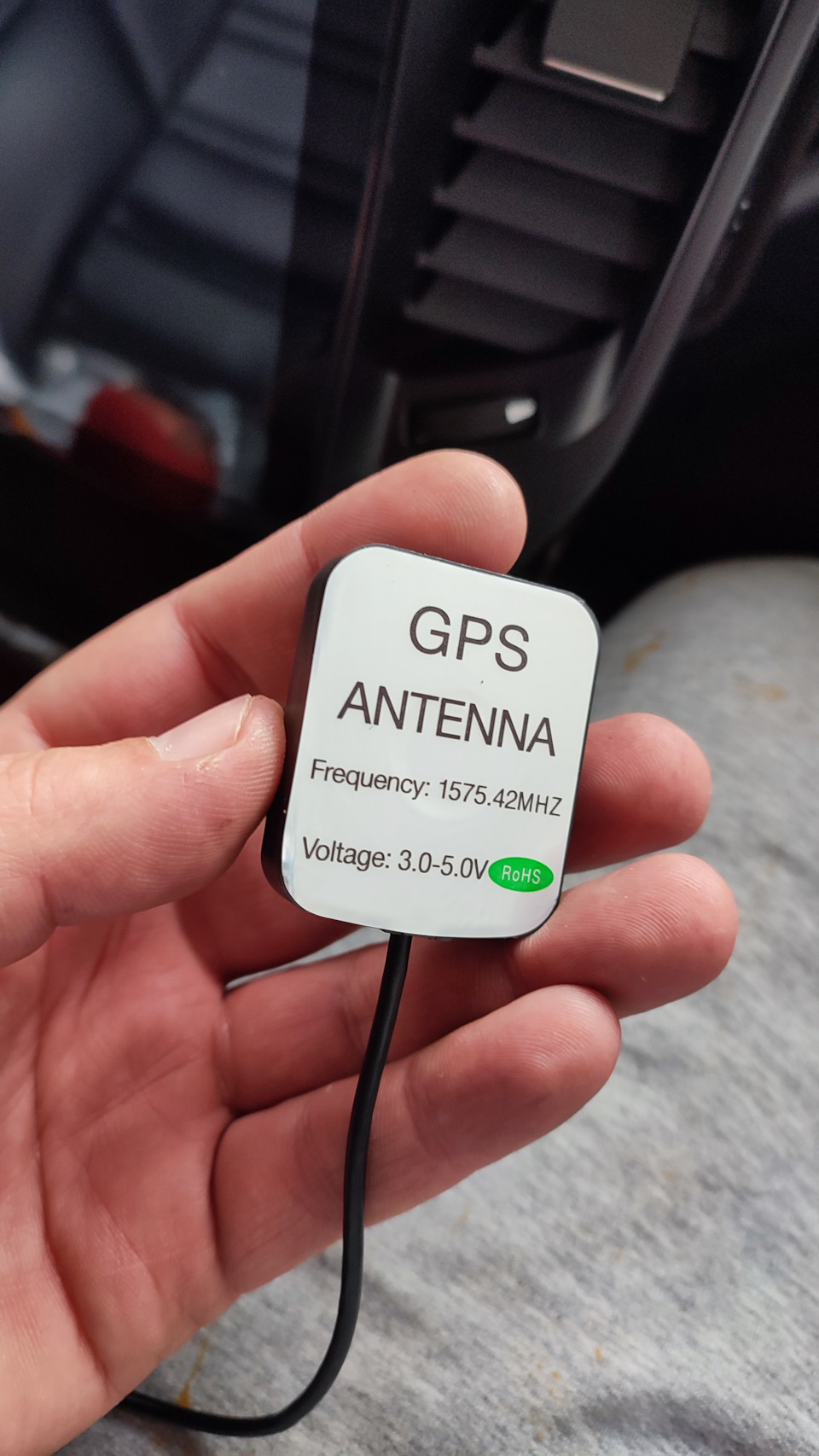

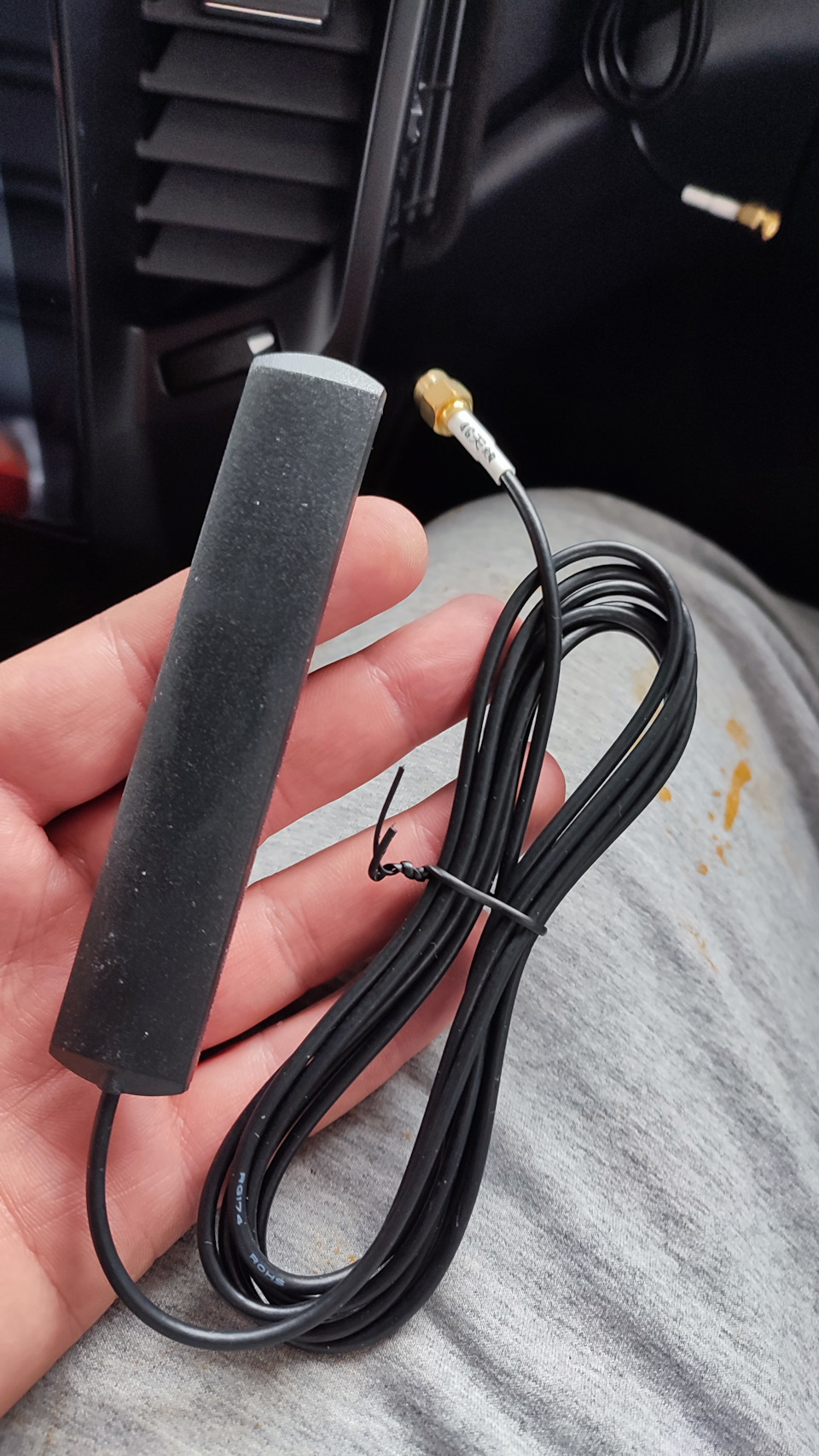

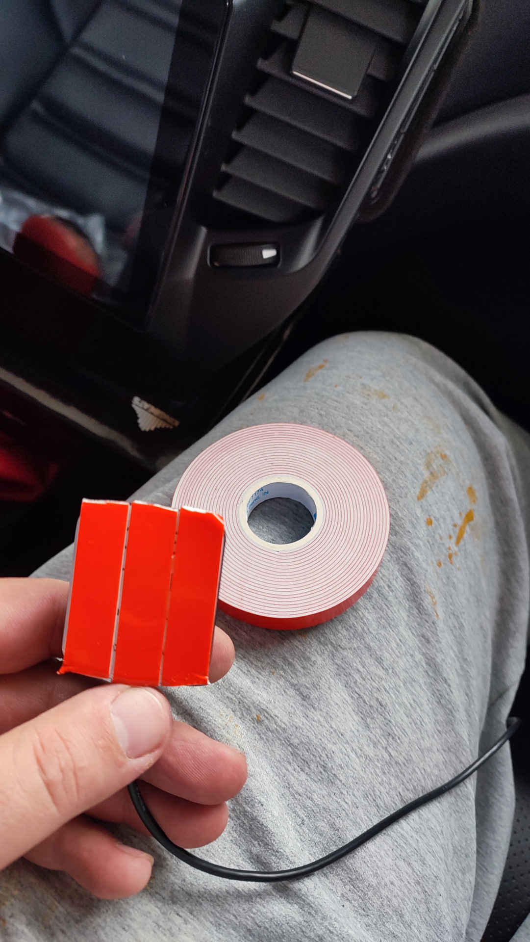

Приступаем к установке GPS антенны. На мое удивление она оказалась без подготовленного на ее нижней части мягкого двустороннего скотча (прошлая магнитола MEKEDE комплектовалась антенной со скотчем). пришлось немного колхозить имеющимся в запасе двусторонним скотчем.

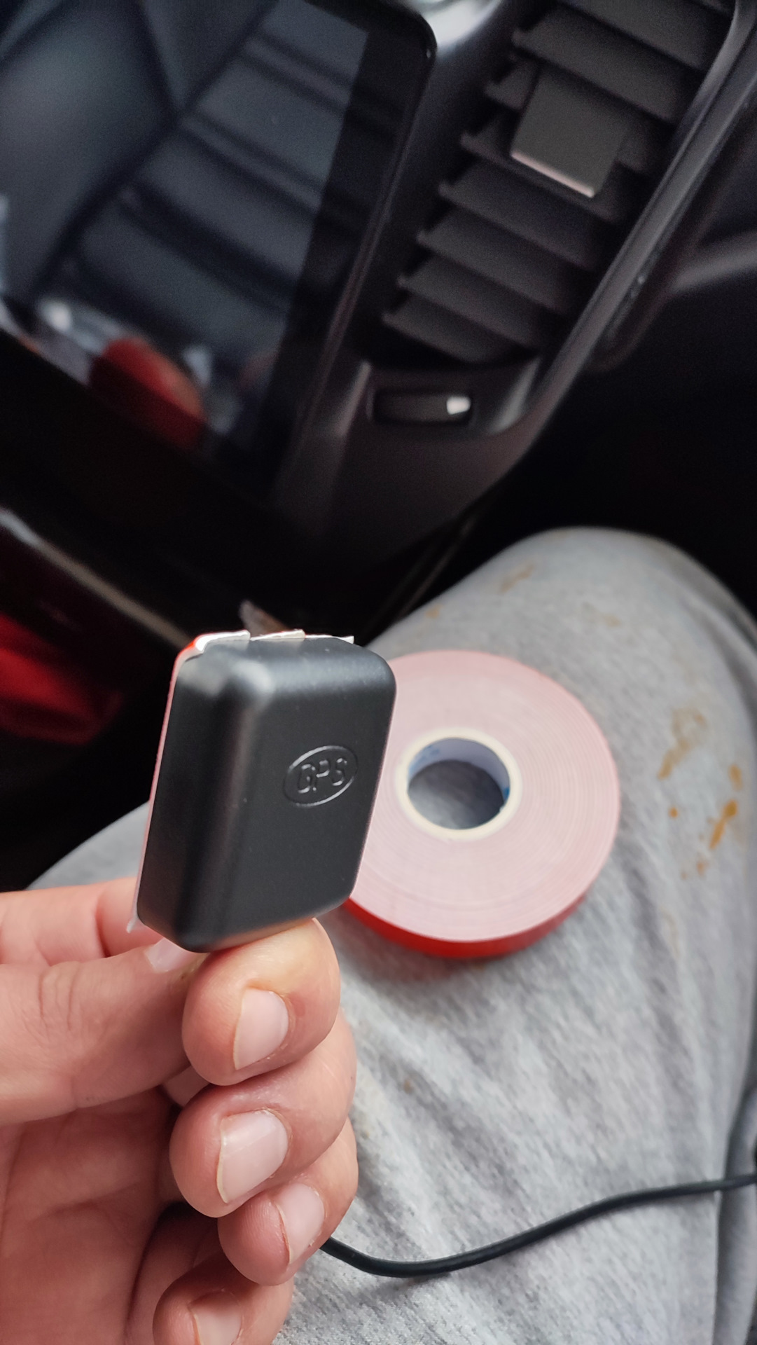

В новой магнитоле также имеется 4G антенна, но ее как раз производитель не постеснялся обеспечить двусторонним скотчем.
Выбираю, как и прежде место для установки антенны GPS, и рядом с ней находиться место и для антенны 4G.

А если бумагу от модуля GPS отклеить?Под ней должен быть скотч.
Пробовал, нет там ничего. Это пленка полиэтиленовая (наклейка)
