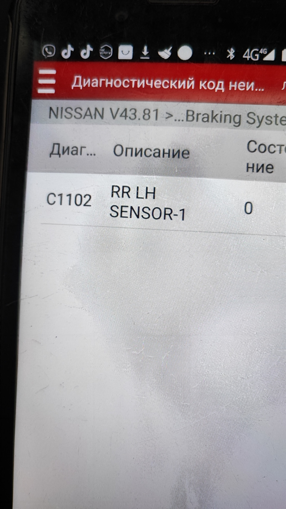

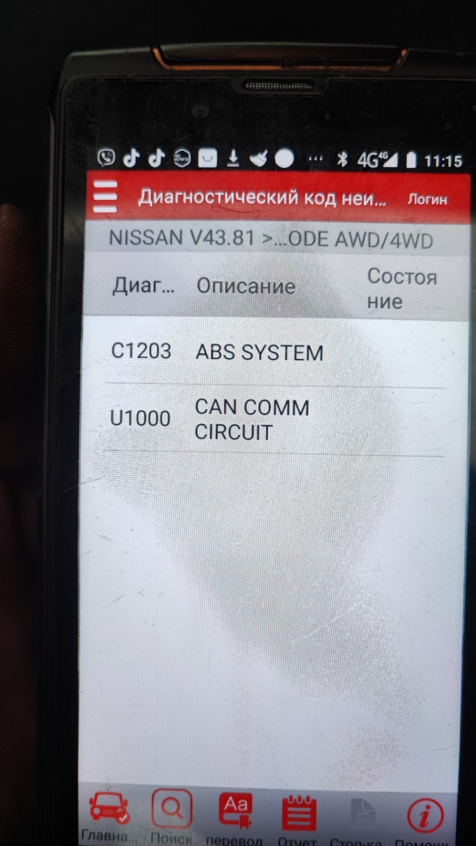

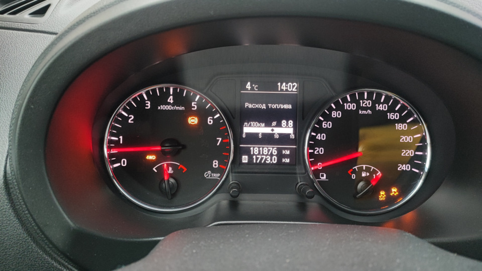

Помогайте советом. Вылезла такая гирлянда. ABS, 4WD, ESP и скользкая дорога. При повороте ключа в положение "ON" вылезает вся гирлянда и слышен звук моторчика и чувствую ногами работу его, через несколько секунд звук пропадает все ошибки на табло.
Предполагаю что датчик abs передний правый, elm выдаёт ошибки
Запчасти на фото: V4381
Какая вероятность выхода его из строя?
При повторных поездках бывает сразу не выскакивает. Либо через несколько минут после крутых поворотах.
Либо это контакты?

Датчик абс ! Было такое, залез посмотрел, был оторван проводок! Поменял на новый все норм! Гирлянда пропала !
Ещё бы знать точно какую смотреть, специалисты найдут. Спасибо . Буду смотреть.
За 13 лет раза 2 или 3 такое вылезало — после резкого торможения и после ползания в глубокой грязище. Всегда само проходило после пары перезапусков движка и мойки в случае с грязью.

99% ступица. Проходил такое пару раз, правда на Пафике. Какая прога стоит на ТЛФ?
Считывал не я, что за прога не знаю
Это лаунчем читали что ли ?
ага ))) ланч с госуслугами, вайбером и сс клинером )))
походу дешман типа х431
Ну так, у кого деньги на Лаунч есть :)) Особенно сейчас. Вот и идëт в дело простецкий сканер.
не, ну скрины реально похожи на лаунч, но на простом телефоне

RR LH — вроде, задний левый датчик.
Это датчик АБС. Ещё ступицу посмотреть надо. Было такое. Сначала ступица загудела, а следом и датчик накрылся. Ступицу бьёт, ну и датчику соответственно хана.
