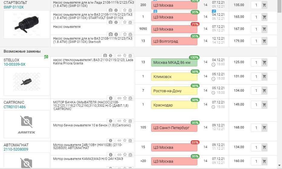

Встал шикарно stellox от ваза стеклоомыватель моторчик цена 120р новый, даже пилить ничего не пришлось. В наборе пырка подходит идеально в наш бачок и в него моторчик, если сильно надавить, входит в паз бачка и моторчик типа закреплен…режем провода, ставим на обжимные клеммы и подключаем. Все гуд, ставим пыльник. Брызгает чуть ниже середины лобаша, кажеться слабже чем родной тот бил выше середины. Но мне хватит)

А мне не хватает насоса на водительскую форсунку
всмысле не хватает
Давления хватает только на пассажирскую сторону, а водите скачать самая Дадина, на неё не хватает
Штуцер может воткнуть уменьш сечение
