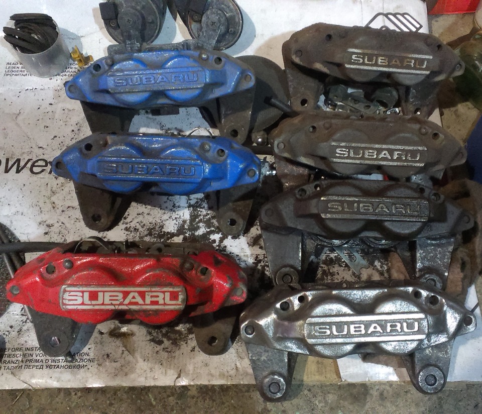

Дошли сегодня руки до передних суппортов)
Так как машина чёрная, фары внутри чёрные и даже салон чёрный, то и суппорта решил сделать чёрные))
Свои родные идеальные передние суппорта в красном цвете я продал одноклубнику на Форик, а задние были установленны на В11 Леську (жалко их было перекрашивать).
Задние суппорта купил у товарища, коллеги и одноклубника в одном лице — Юры :)
Они оказались в отличном состоянии и пока я их решил не перекрашивать, дальше видно будет…

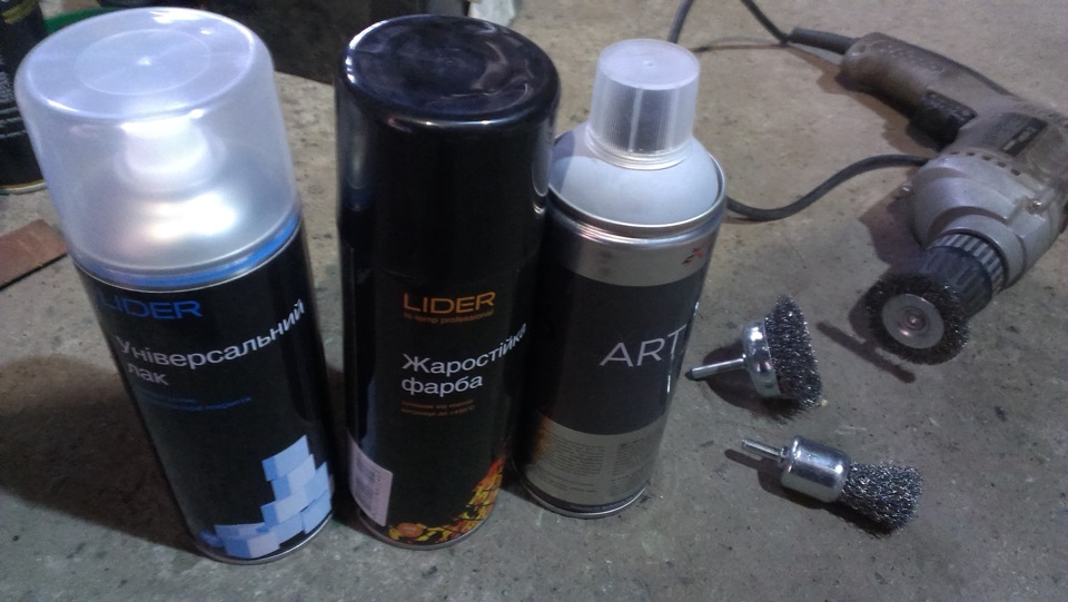

В обед поехал купил насадки на дрель) Краска 400+ градусов, грунт и лак был куплен неделю назад.

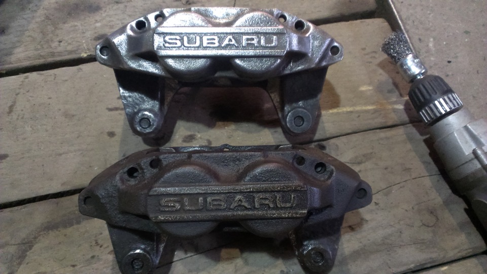

Вытащил заначку передних машинок от ВРХ

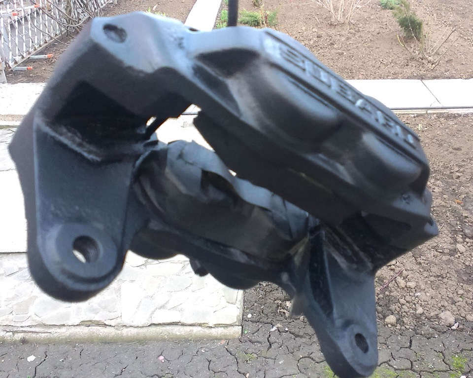

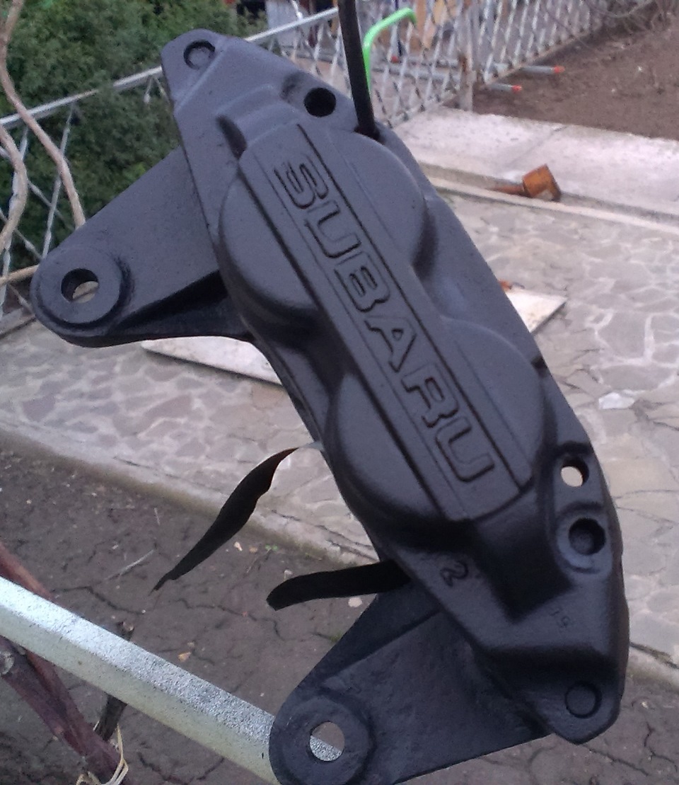

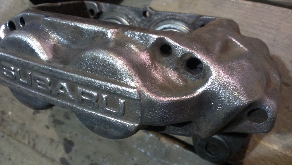

Выбрал пару, зачистил, обезжирил, покрасил, лаком решил не вскрывать)
Ну вот как то так получилось, завтра буду ставить на машину и обувать сток диски, вместо докаток))

Отлично, но надпись бы белым…
А я наоборот перекрасил свои jbt с черного в красный… Когда сильно много черного тож не айс имхо.
И я б советовал отдать на покраску порошком. Эмаль долго не продержится, сильно нежная, и не дай Бог на нее тормозуху пролить…
Буковки нарисуй обязательно.
Очень просто: возьми твердый валик и краской покатай без сильного нажима
Спасибо, попробую) Сразу на старых тренировку проведу))
а грунт тоже жаростойкий? и лак?
Перед покраской прочитал на баллоне, что для этой краски категорически запрещается использование грунта, поэтому 3 раза обезжирил и нанёс 3 слоя краски (после установки на машину нанесу ещё один на наружную сторону)
Шикарно! Вот только 400+ краска слабенькая! Ищи 800-1000, все что ниже не айс… облезет(
