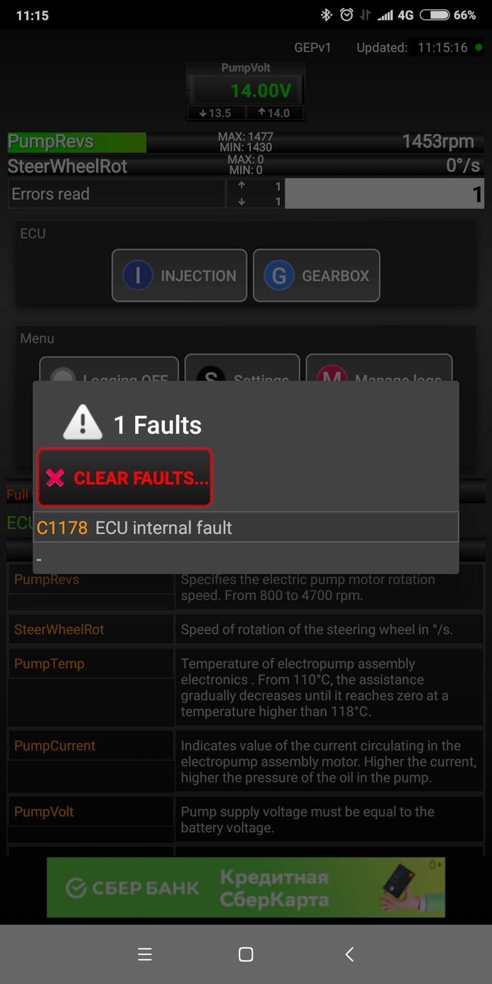

На днях сел аккумулятор. Думаю из-за коротких поездок (ездит жена, возит ребенка в школу. 7км в одну сторону, 7 в обратно). Хотя может и аккумулятор уже требует замены 9 лет все таки))))) И решил проверить зарядку при движении, при заглушенном. В общем все норм.
Но при проверке обнаружилась висящая ошибка С1178. Чек не горит. Что это за ошибка и куда лезть для ее исправления?
Нашел немного инфы, что это ошибка по ЭГУР, но толком ничего не расписано. ЭГУР работает нормально.

Сел аккумулятор это ошибка постоянно вылетает
Код С1178 появляется при неисправности насосного устройства гидроусилителя руля авто
Так в том то и дело что проблем с гидроусилителем нет. Жидкость частично менял в этом году, но и старая не совсем уж убитая была.
Просадка по напряжению может эту ошибку давать
Спасибо. Тоже на это грешу. Попробую скинуть ошибку и посмотреть как дальше будет.

Сперва поставь полную версию фапа www.drive2.ru/l/580394805981352490/
Спасибо. Скачал и установил. Вечером проверю)))
Здравствуйте. Чем всё закончилось?
Заменил аккумулятор, стер ошибку и больше она не появлялась. Видимо правда из-за умершего аккумулятора ошибка появилась.
