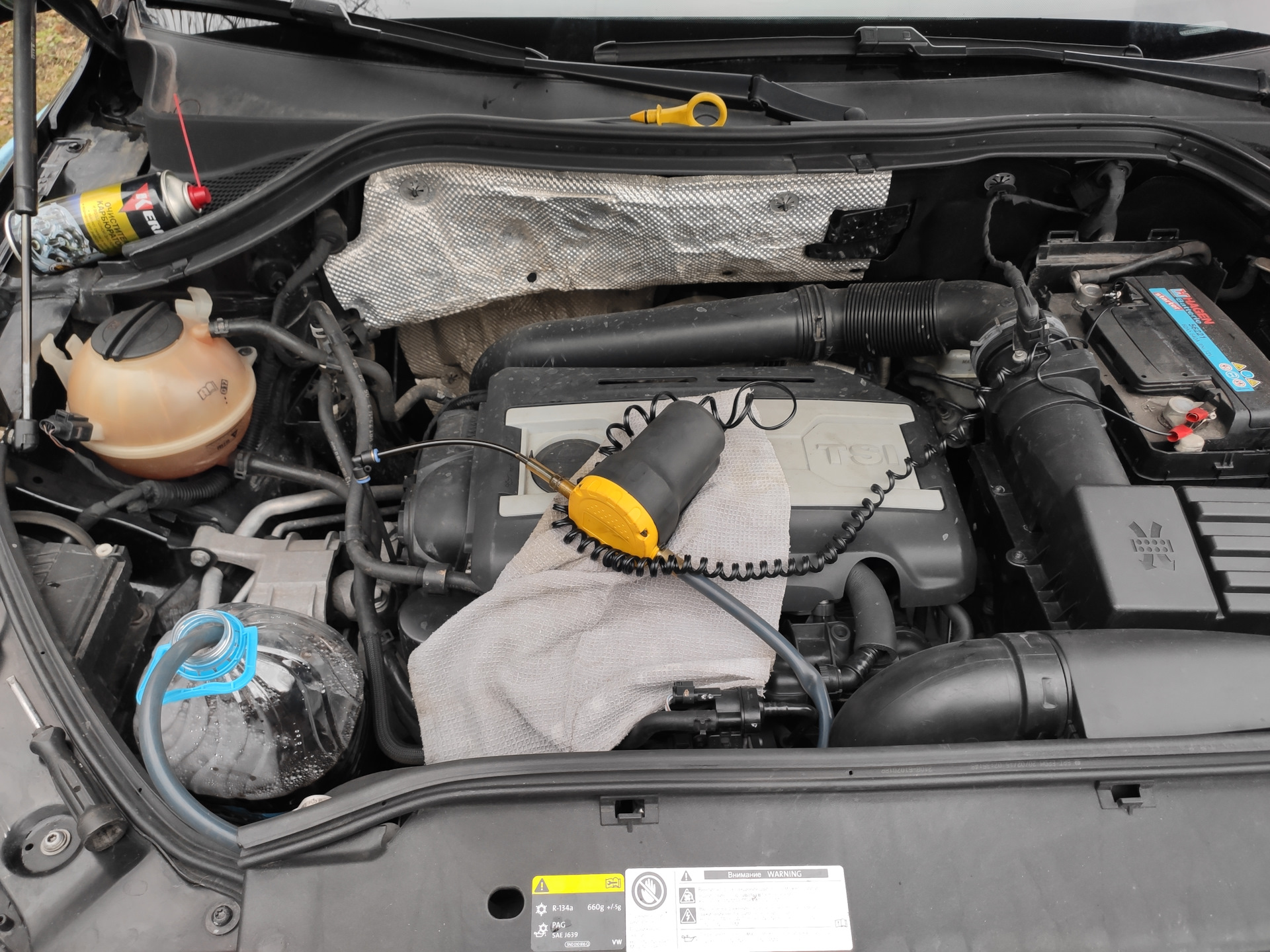

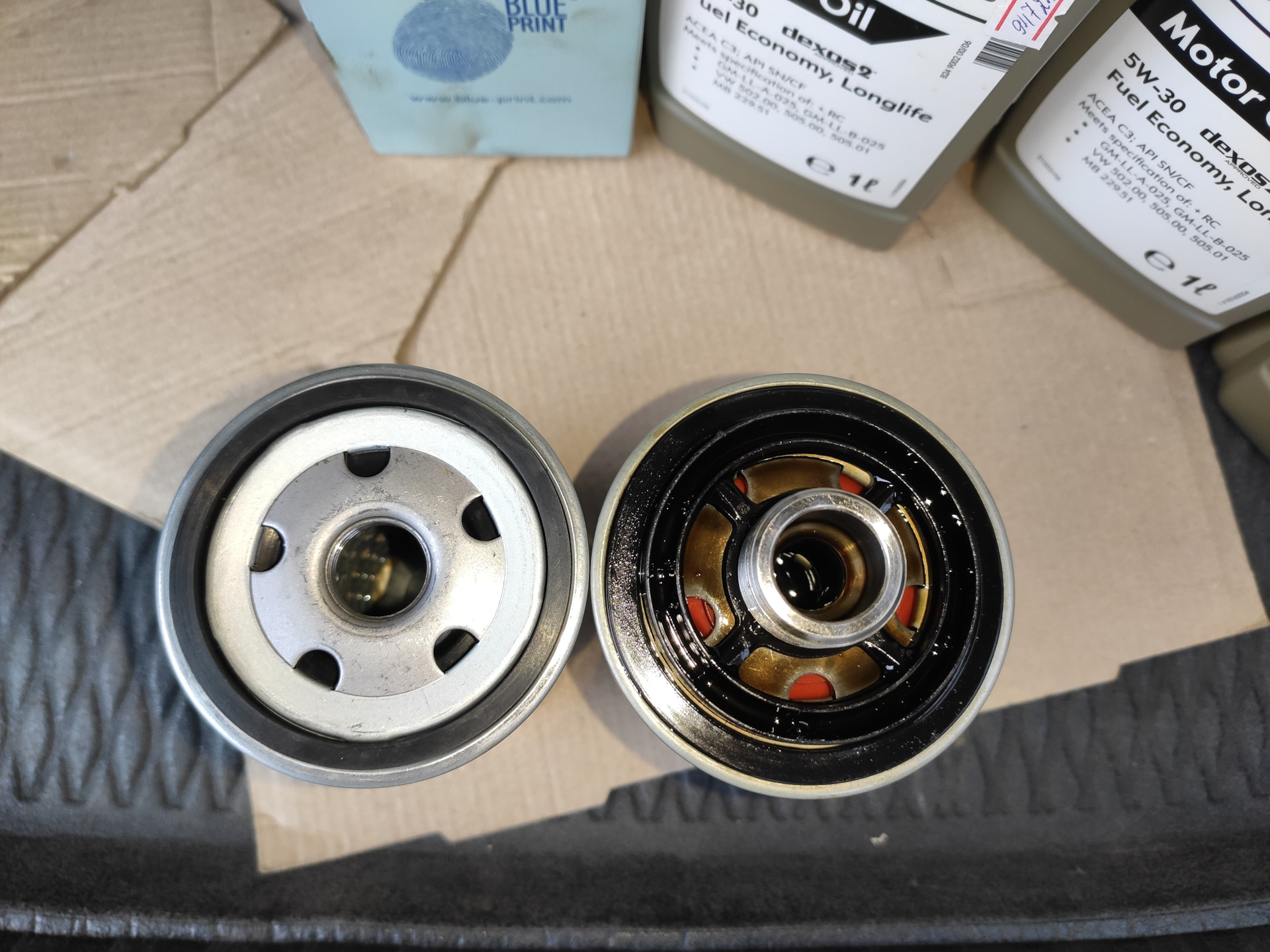

Итак, масло я поменял, но сегодня перетрем тему не о нем, а о фильтре.
Оригинал 06J115403Q.
Всеми любимый аналог Mann W719/45.
Дальше по предпочтению и кошельку Filtron, Knecht, Mahle, Bosch и так далее.
Я вообще использую Blue Print.

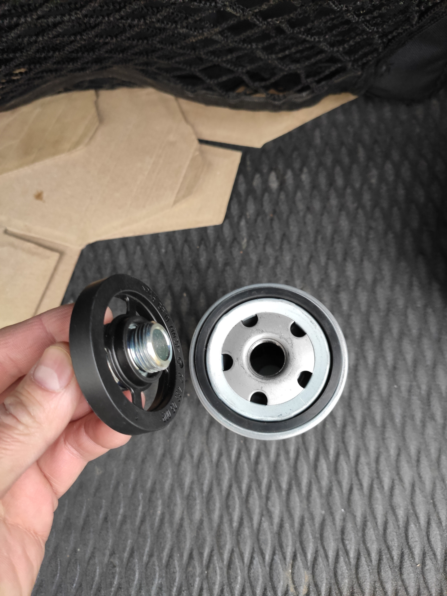

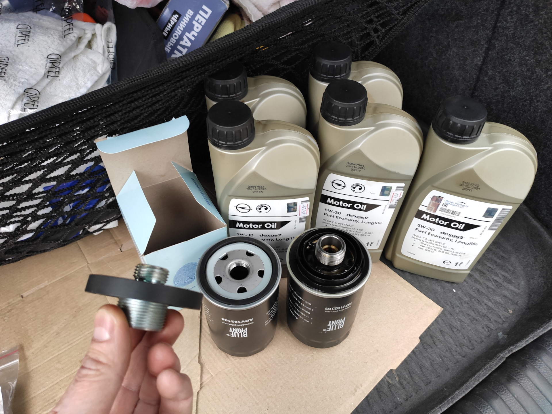

Была особенность у Mann W719/45 в свое время, если перетянуть фильтр, то откручивается фильтр без фланца.
Сейчас я такого не встречаю и для того, что бы выкрутить этот фланец, приходиться потрудиться, но собственно а чего еще в гараже-то делать)))

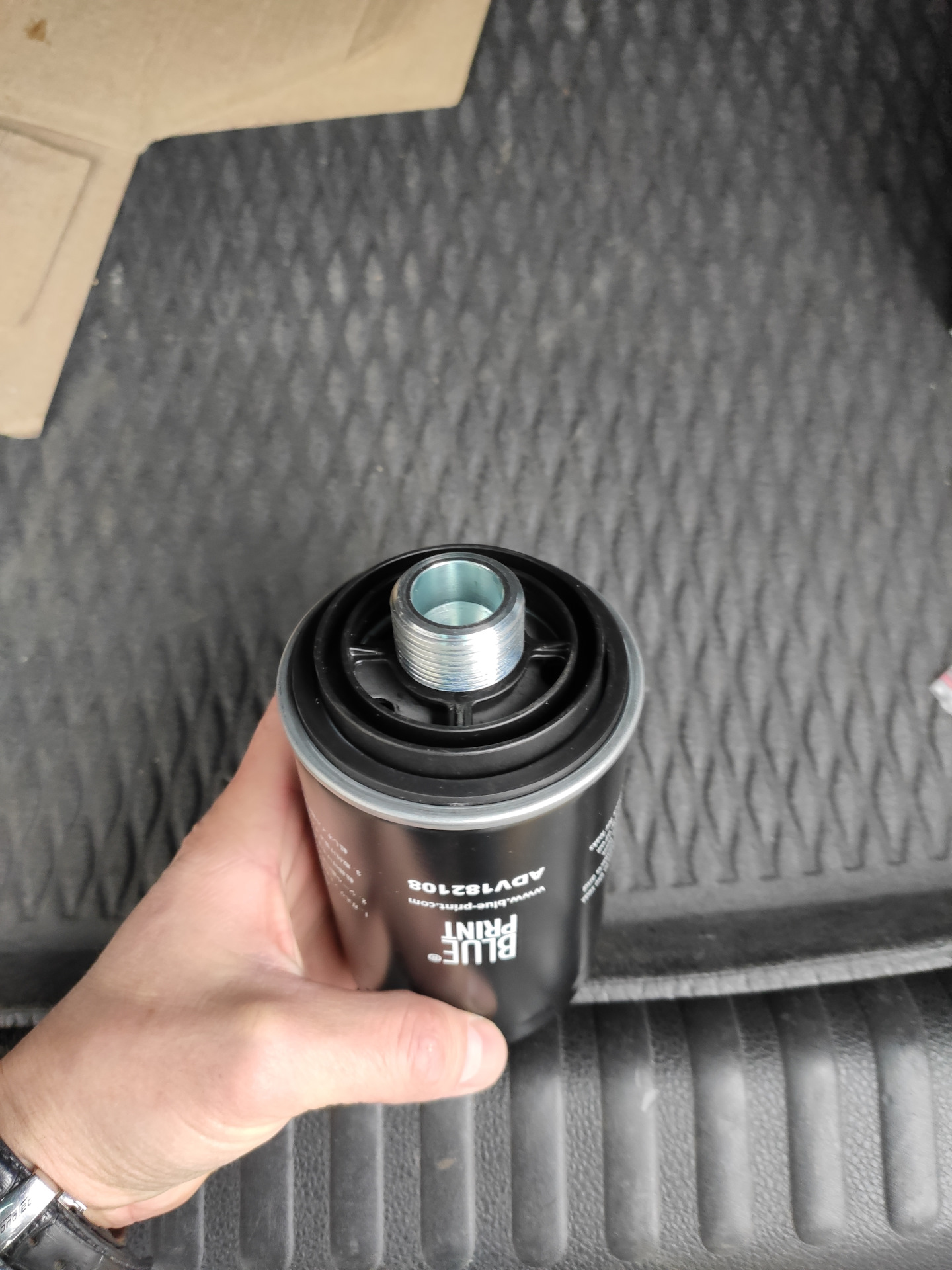

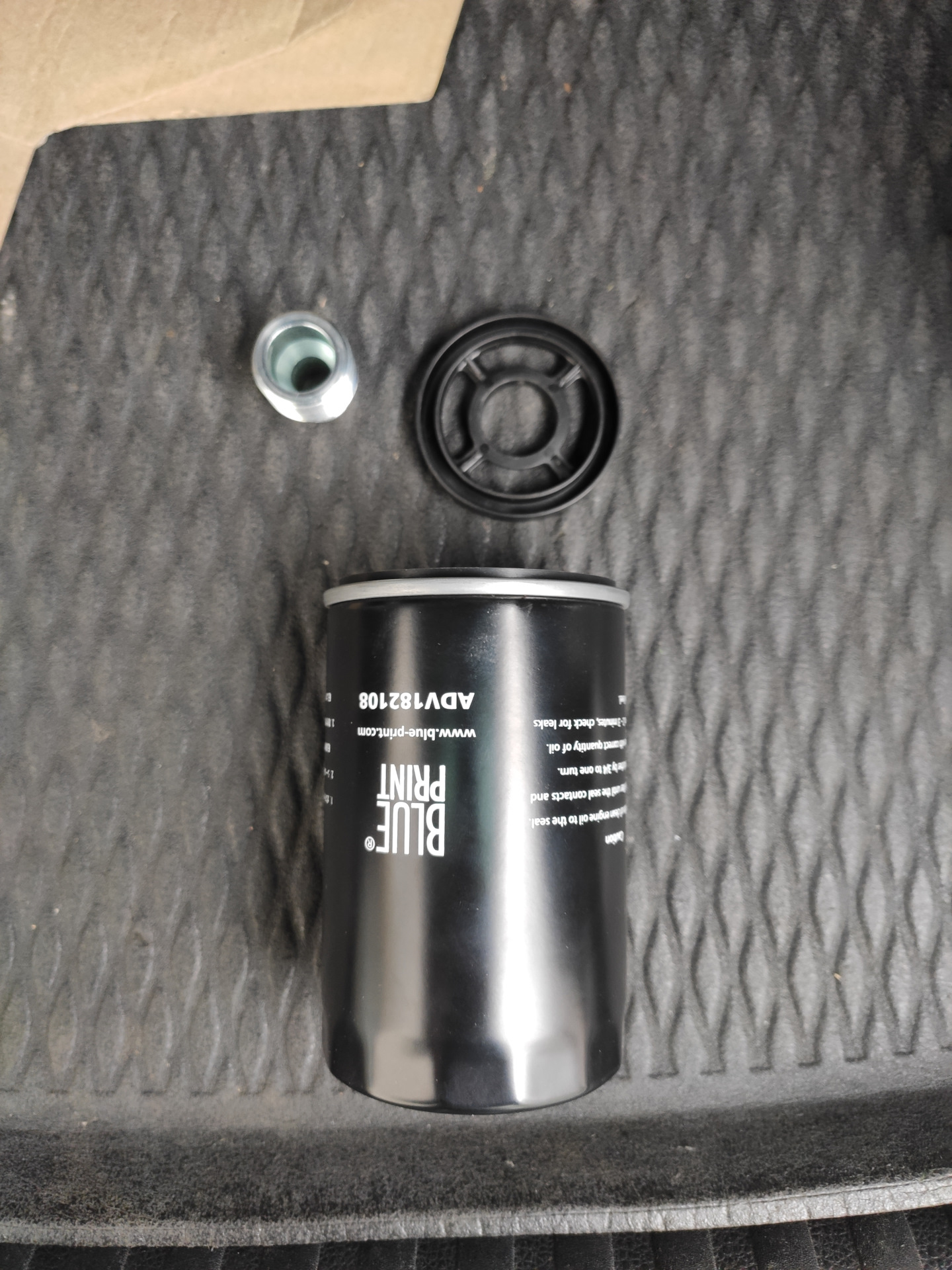

Короче, на примере Mann, берете фланец от старого фильтра Mann W719/45 и вкручиваете в новый фильтр Mann W719/30. Оказывается, это реально, это дешевле. Эпоха потреблятства заставляет задуматься.

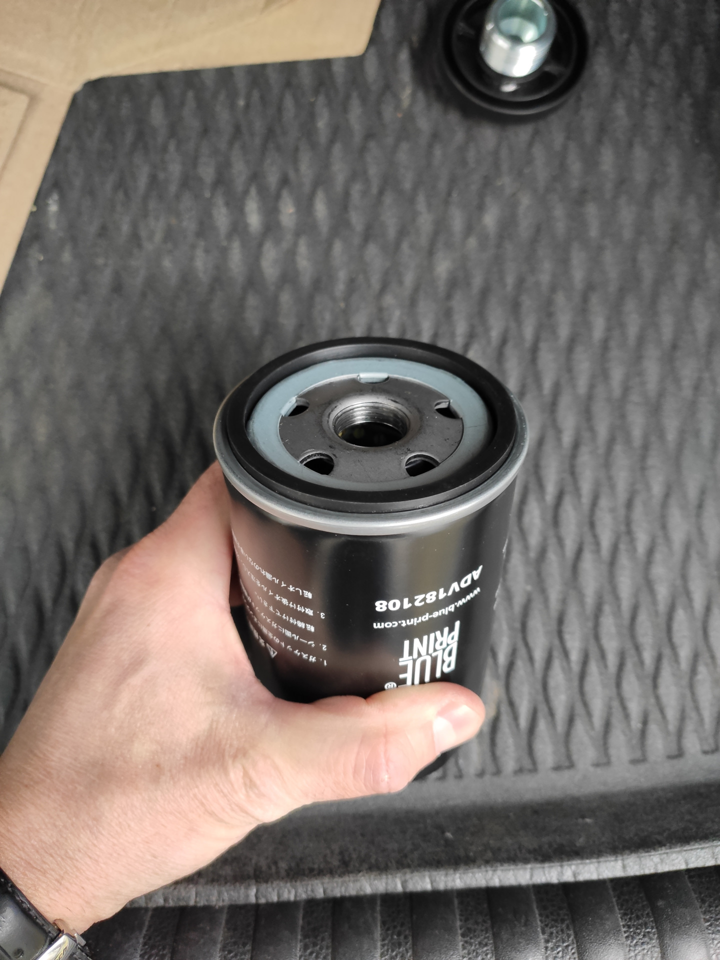

Я откатал несколько фирм и отличие нашел только одно, у некоторых 4 отверстия на вход, у других 5.
Поэтому, лично я, взамен Blue Print adv182105 использую Blue Print adv182108.
Ладно, слов я накидал, вот и фоток подкину. Участвуем в сраче, каменты открыты!

Есть отдельный артикул у манн, фильтр без фланца, себе такой ставлю, тк фланец остался на посадочном месте☺️артикул W71914, стоит действительно дешевле примерно на 20%

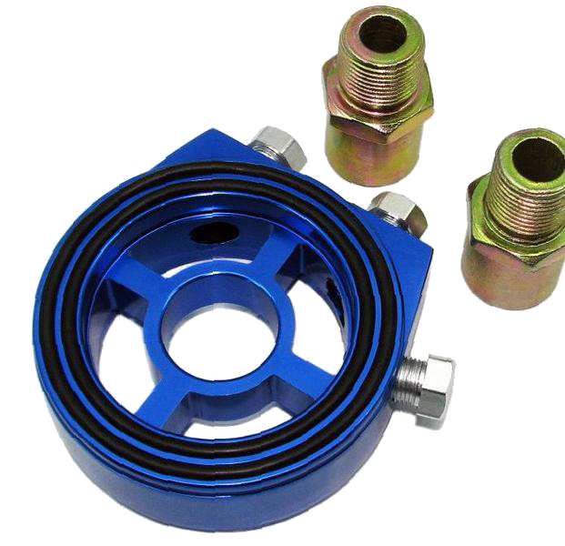

Это хорошая новость для тех, кто пользуется проставкой под масляный фильтр для датчика измерения давления. Где ты был года 2 назад?! ))))
Я как дурак покупал Манн и выкручивал из него вставку, потому что собственно вставка у меня уже стационарно висела на переходнике))))
