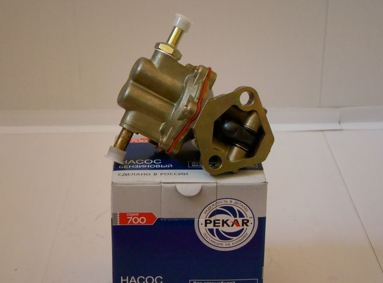

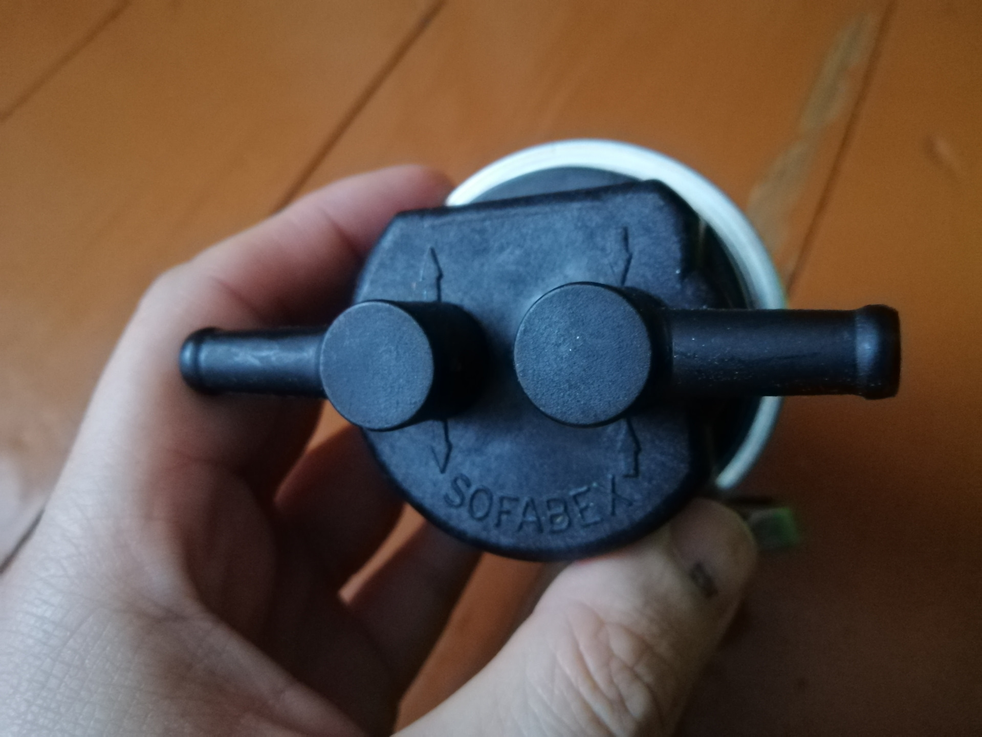

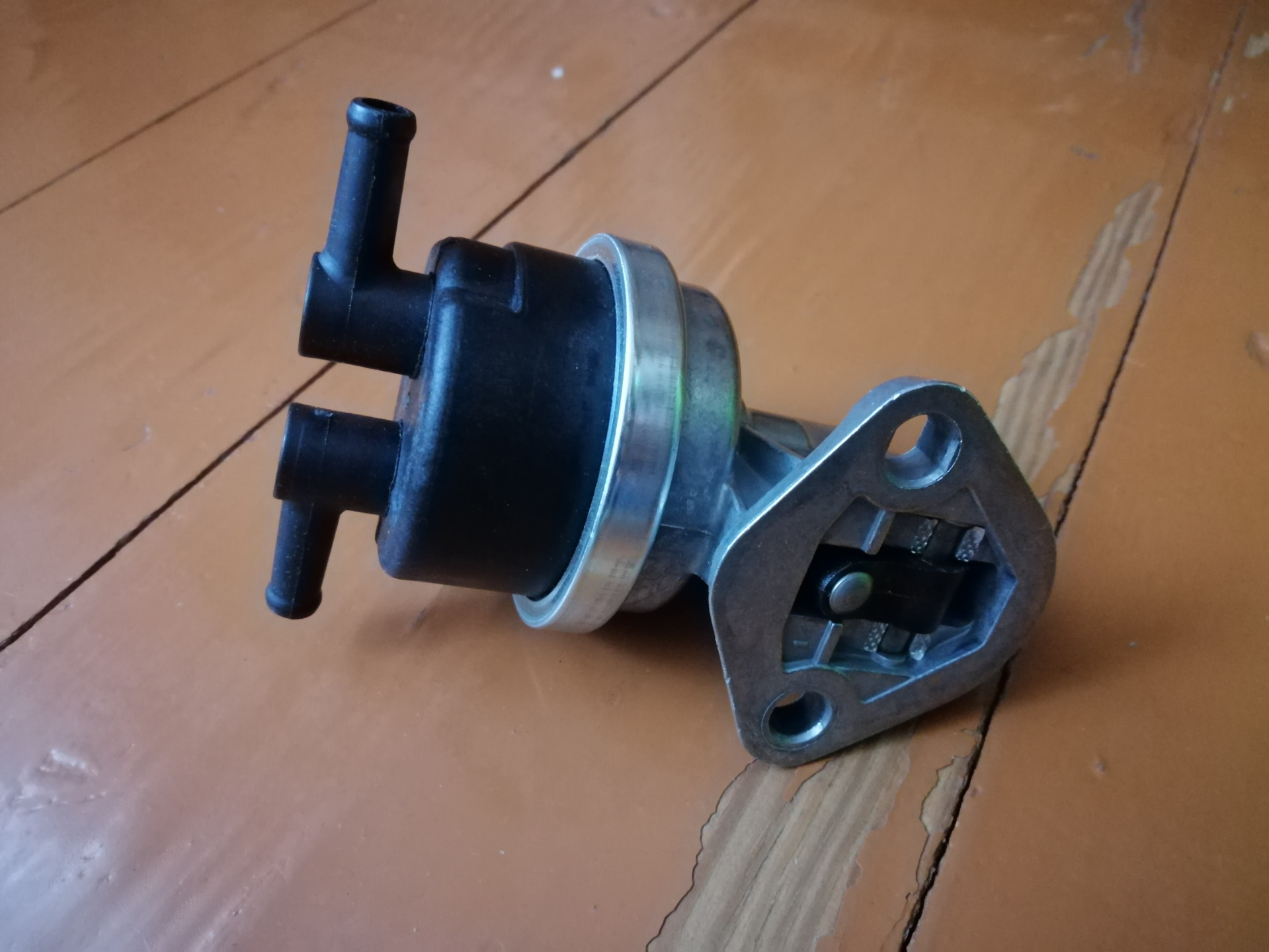

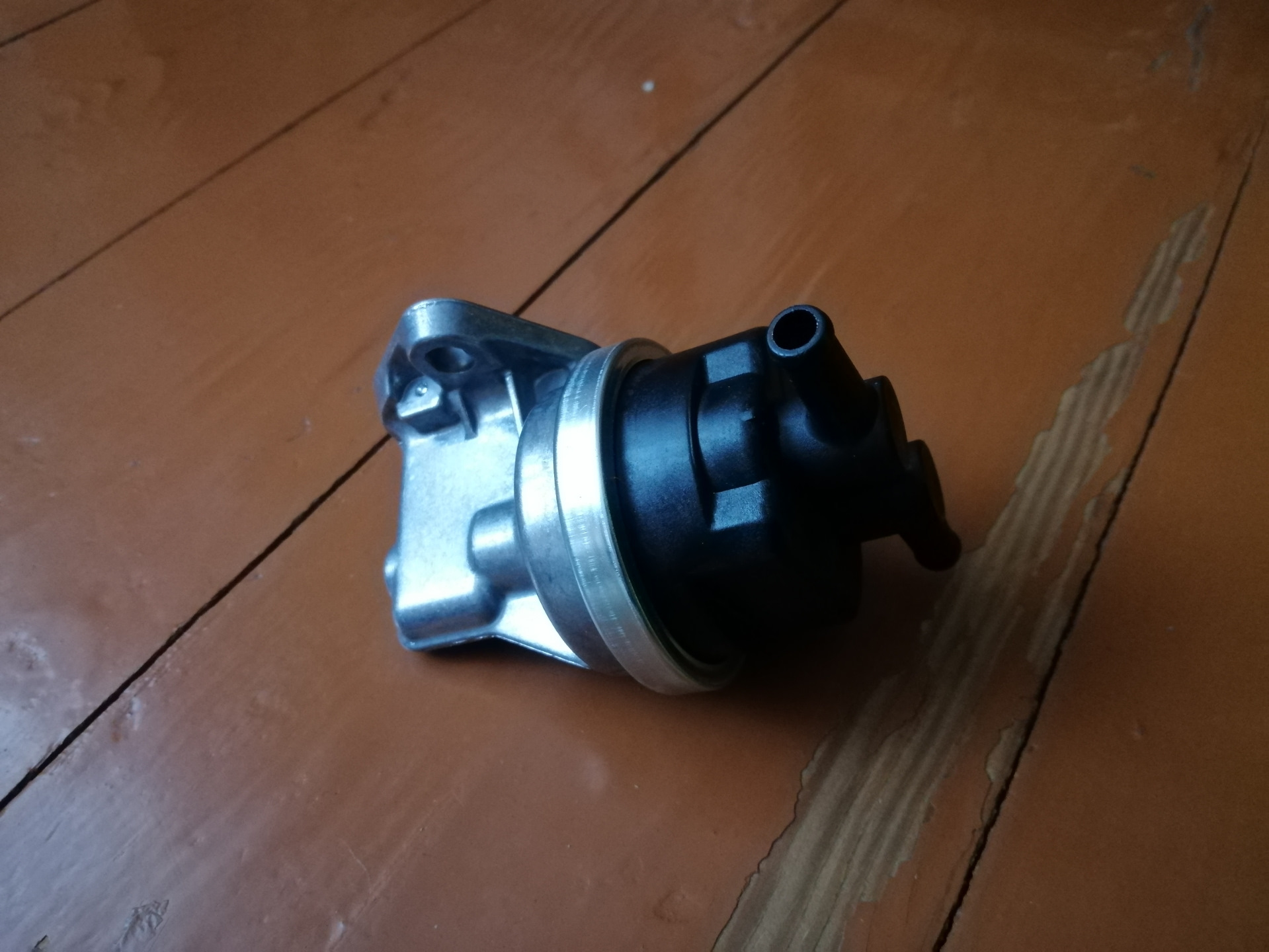

Всем привет. Относительно недавно мой бензонасос Pekar вышел из строя, а я давно мечтал об покупке бензонасоса фирмы Pierburg. Решил уходить от запчастей нашего производства в сторону импортных аналогов. Об этом насосе впервые узнал из БЖ Em102. Посмотрел насос Pierburg и взор упал на раздел аналогов этого насоса. Так я и приобрёл Valeo. Почему не Pierburg? Во-первых, у меня не было времени ждать, во-вторых — судя по надписи SOFABEX, их делают под одной ТМ. Цена у них, практически, одинаковая.
Насос установлен уже почти месяц, никаких проблем с запуском без ручной подкачки не возникает, даже после стоянки машины неделю.

Отстал от жизни-первый раз вижу такой бензонасос. Получается он мало того, что без подкачки, так еще и не разборный? Хотя в чем то это и преимущество. У меня Пекаровский со временем от затяжки болтов плоскость изгибает. Насос сам рабочий, поэтому ровнял плоскости на плите. Но рано или поздно ему тоже время придет. Я правда хотел как то электрический поставить (так как у меня ГБО стоит), но вот тут проблема-нужен насос низкого давления, от впрыскового мотора не подходит. Слышал, что ставили насос от печки запорожца, но цену за него мне заломили просто …, но это давно было 8-10 год наверно, может сейчас что то поменялось в этом направлении.
Да, этот насос без подкачки и не разборный. Судя по отзывам, служит гораздо дольше, чем насосы отечественных производителей. Но если стоит ГБО, может действительно лучше поставить ЭБН.
