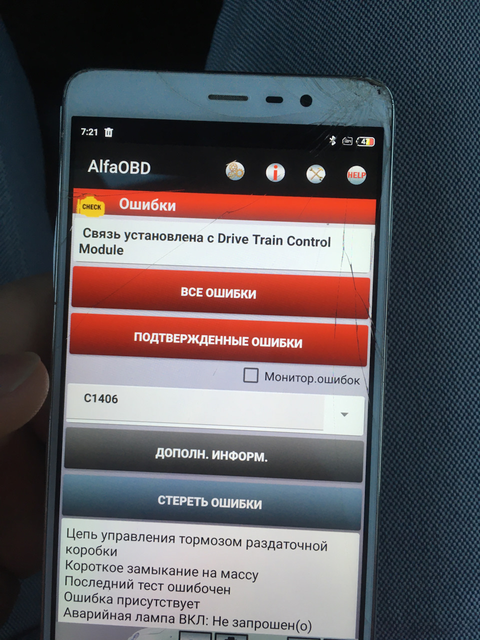

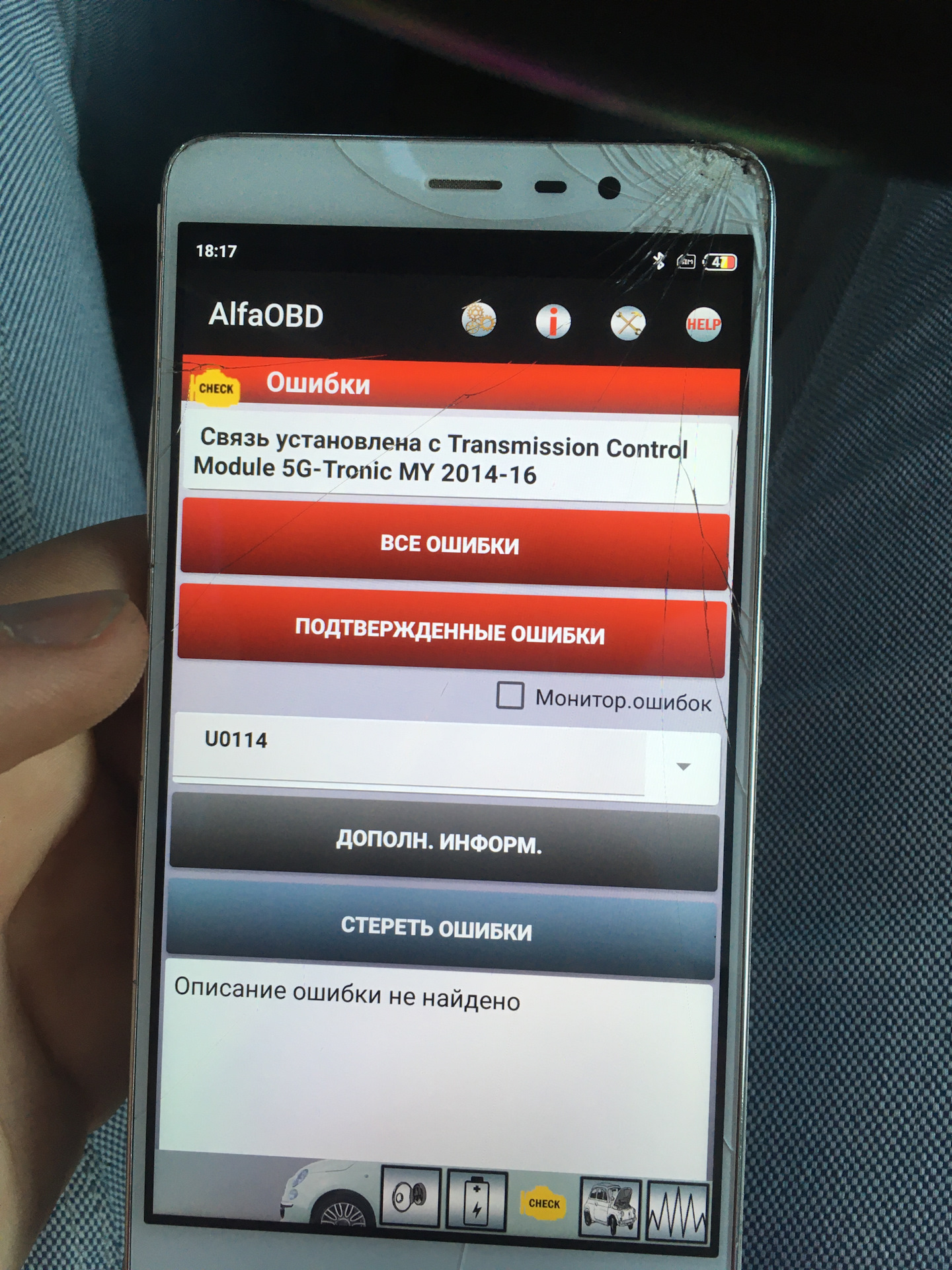

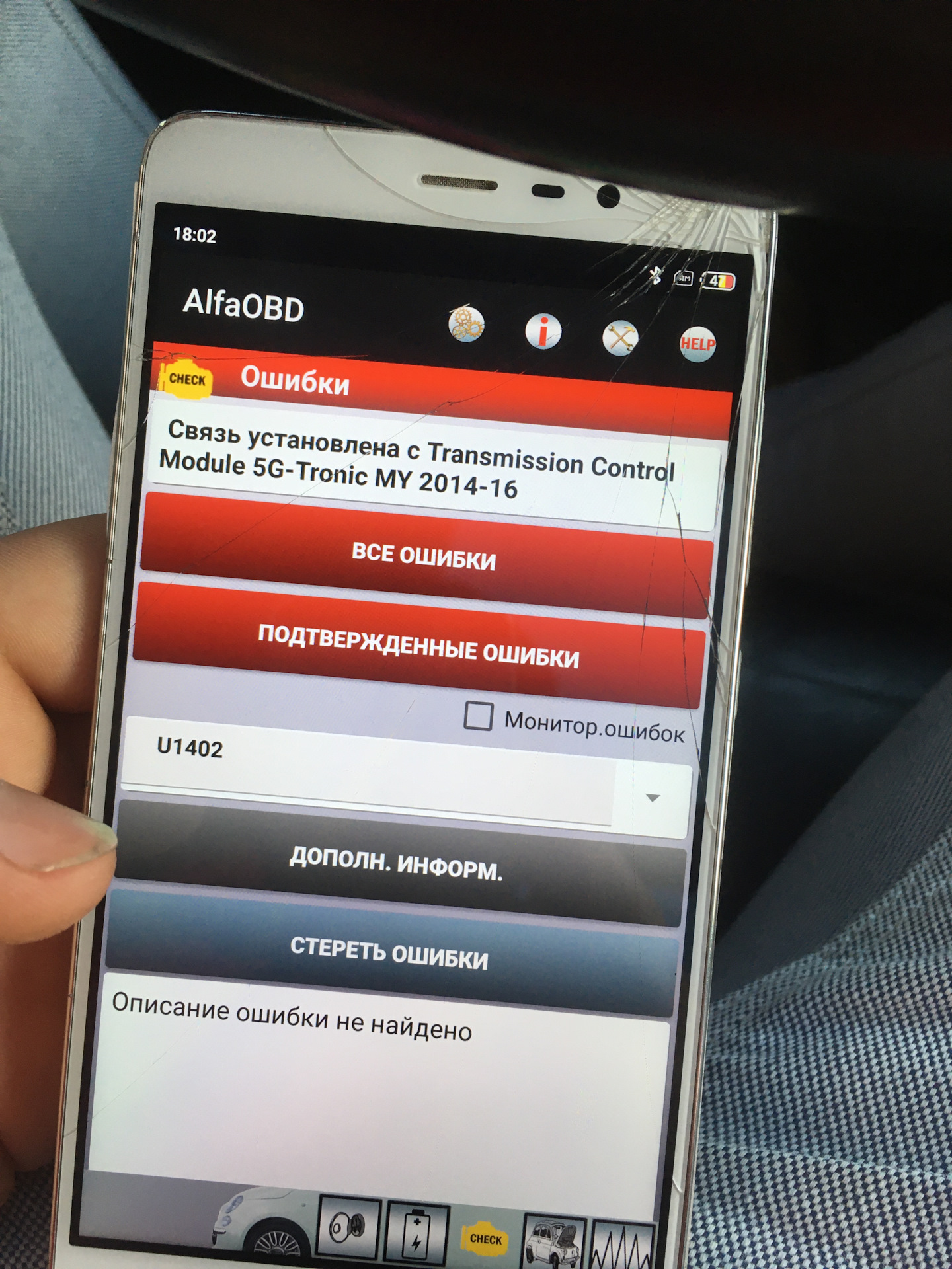

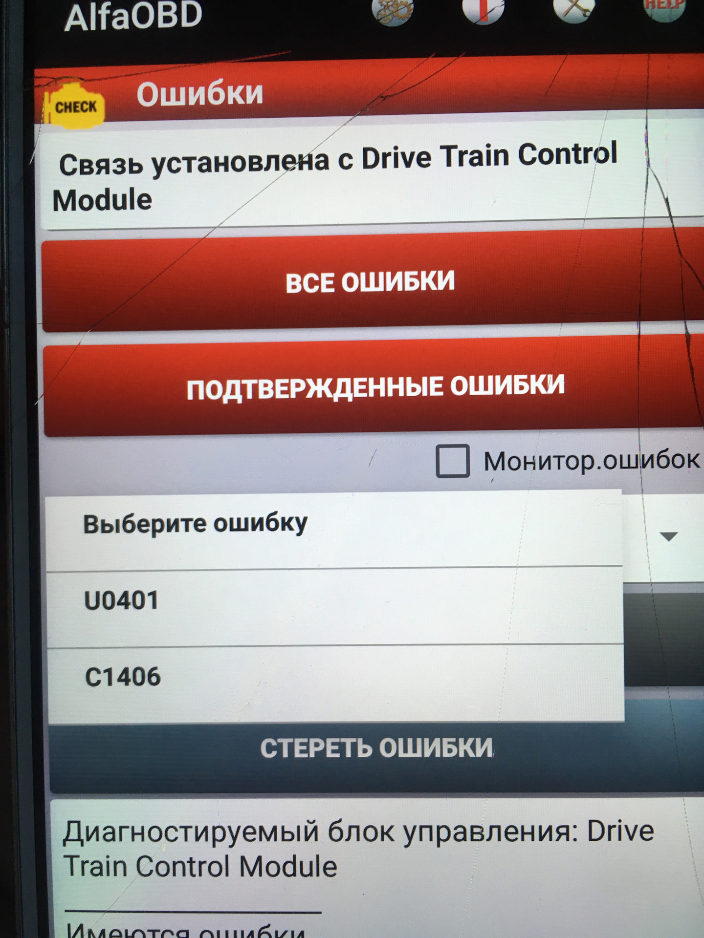

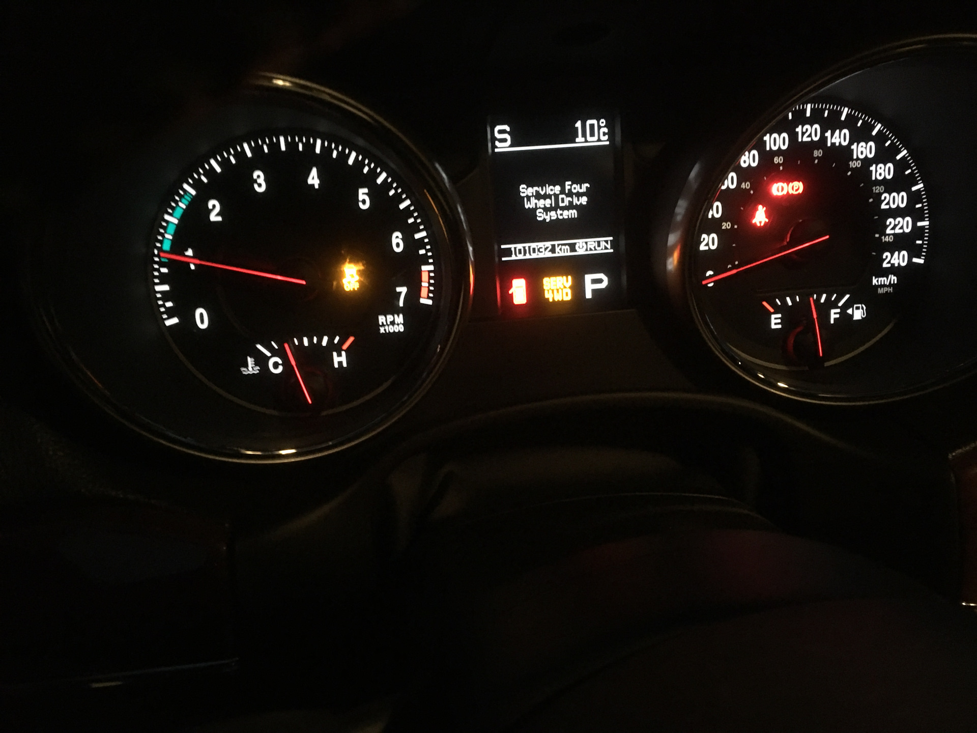

Сел я с утра в машину и увидел, serv4wd + esp off, прочитал ошибки: C1406, U1402, U0114, U0401, понял, что на работу я поеду на отечественном автопроме…
Ну собственно мне еще повезло, блок оказался в ошибке, но на связь выходил, что привело к наличию отсутствия аварийного режима по акпп, но положительные стороны на этом завершены, блок под замену.
Написал Андрею Up6, получил ответ, что есть блок в наличии и по шикарнейшей цене. Блок оригинал, но каким образом образуется такая цена пусть будет загадкой)
В общем пара дней и блок у меня, еще 5 минут и блок заменен, ошибок нет.
