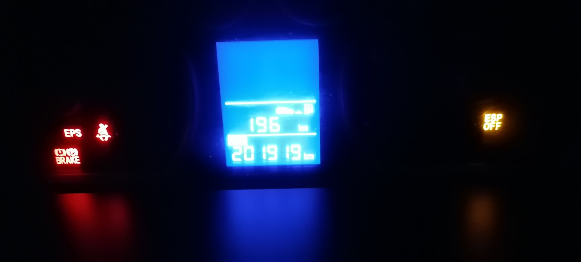

в воскресенье вечером припарковываясь на стоянке загорелись сразу 2 индикатора EPS и ESP OFF. В понедельник с утра заехал на СТО к электрику на диагностику. после диагностики выдали какую-то бумажную ленту и сказали что неисправен генератор(выдаёт низкий вольтаж и поэтому тупит ЭУР). ленту я не глядя сунул в карман и поехал на работу снимать генератор чтоб отдать его в ремонт. снял, отвез в ремонт, через 2 часа позвонили и сообщили радостную новость-генератор ЖИВ! забрал, приехал и когда ставил обратно вспомнил про ленту. почитал ошибки и понял что лоханулся. Обзвонил знакомых и мне дали телефон электрика. вечером заехал в гаражи где за 5мин мне сделали калибровку руля и всё потухло👍 так у меня прошёл понедельник.

у меня проще. сделали калибровку и лампочка eps сама погасла
