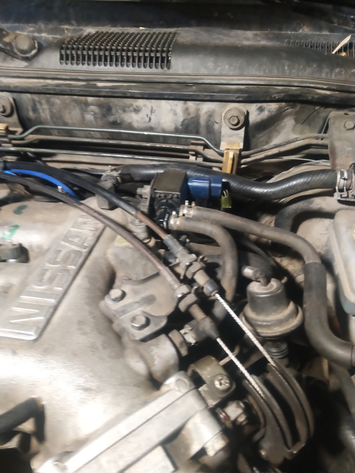

Ошибка P1444 Purge Volume Control Solenoid Valve
Есть у нас электромагнитный клапан регулировки объема продувки адсорбера у меня он был заклинен в открытом положении
Клапанок достаточно простой и легко разбирается, снял почистил, продул, смазал и собрал обратно всё работает, ошибка ушла!
Ещё пара похожих по конструкции клапанов map-baro и egr volume solenoid

А где этот клапан расположен?
Сверху синий, сразу видно
