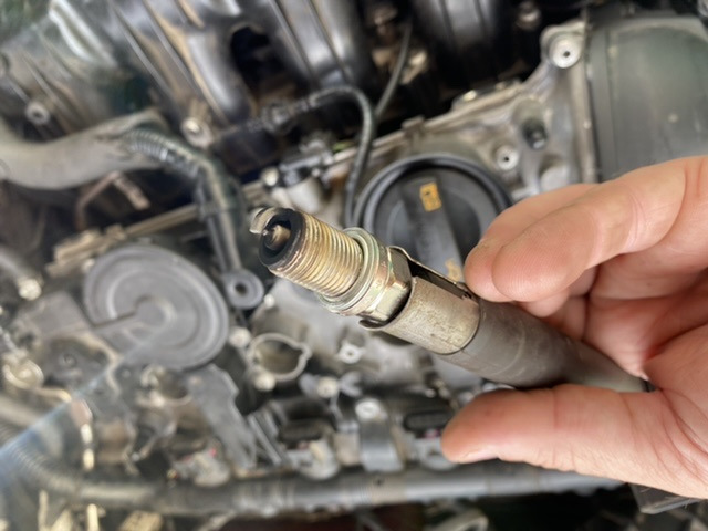

Блин, жена в первую очередь унюхала бензин на пробке маслозалевной. Свечи сухие, хоть и черные от богатой смеси.
Походу ищу ТНВД

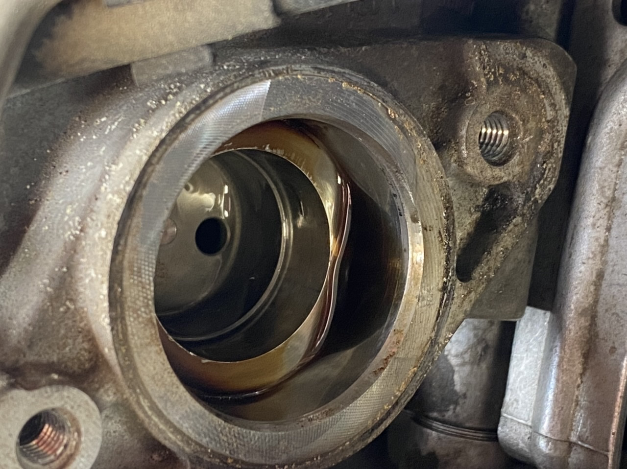

Не спеши тнвд снимать.
Пусть машина ночь постоит.
Сними с ТНВД верхний резиновый шланг, посмотри, даванет ли бензин из шланга.
Сними потом нижнюю металическую трубку высокого давления, посмотри даванет ли бенз.

Снял резиновый шланг, с него брызнуло (машину со вчера не заводил). Открутил нижнюю трубку, с нее ничего не давануло. Открутил сейчас сам тнвд, глянь, там масло где надо или я не так понял?
Там где отверстие на фото, чистый бенз лежит.
Вон черное, про эту ступеньку.
Но там я так понял от масла только цвет))
Поздравляю, ты правильно продиагностировал машину)
На чем бенз лежит, это толкатель, его тоже меняй, я ина сиавил. Можно и тнвд ина посмотреть, но в ориг бош

что могут сказать мне свечи?
заливает из за того что заслонка в приоткрытом состоянии?
Залило скорее всего когда заглушили, у свечей может быть большой зазор
