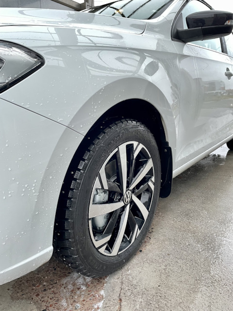

а резина стоит уже зимняя.

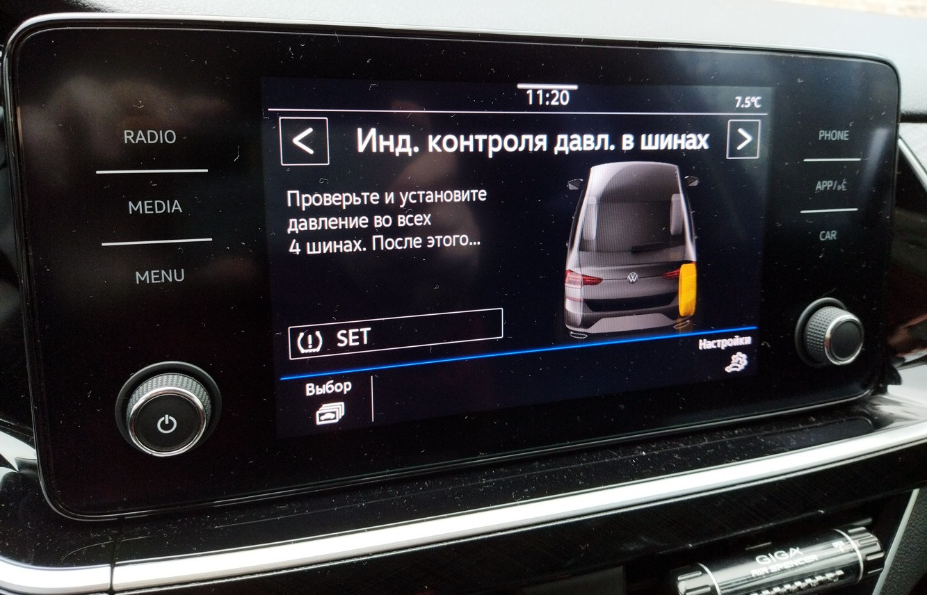

датчики в колесах остались на лете. немного неудобно стало. приходится ходить по колесам пинать и манометром тыкать — не спущены ли.

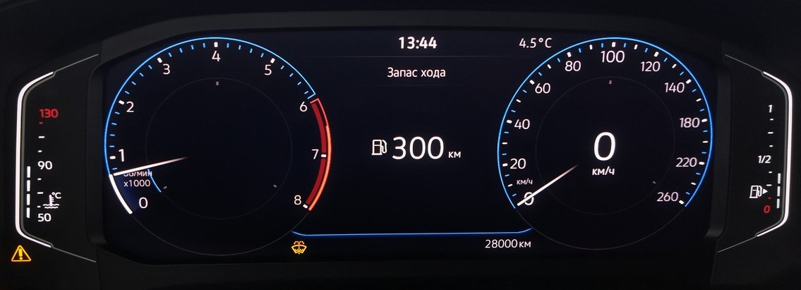

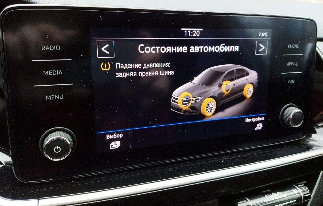

и что-то забил я перед поездкой проверить. едем. и звук такой ТЫНЦ! и значок на приборке.
ё маё, может глюк — думаю я, доставая манометр и выходя из машины.
нет, все чотко. правое заднее. что так не везет на это колесо
давление было выставлено 2.2 по кругу
в заднем правом было 1.7
т.е. система срабатывает при падении на 0,5
качнул до 2.2 и поехали дальше.

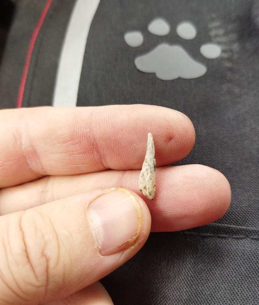

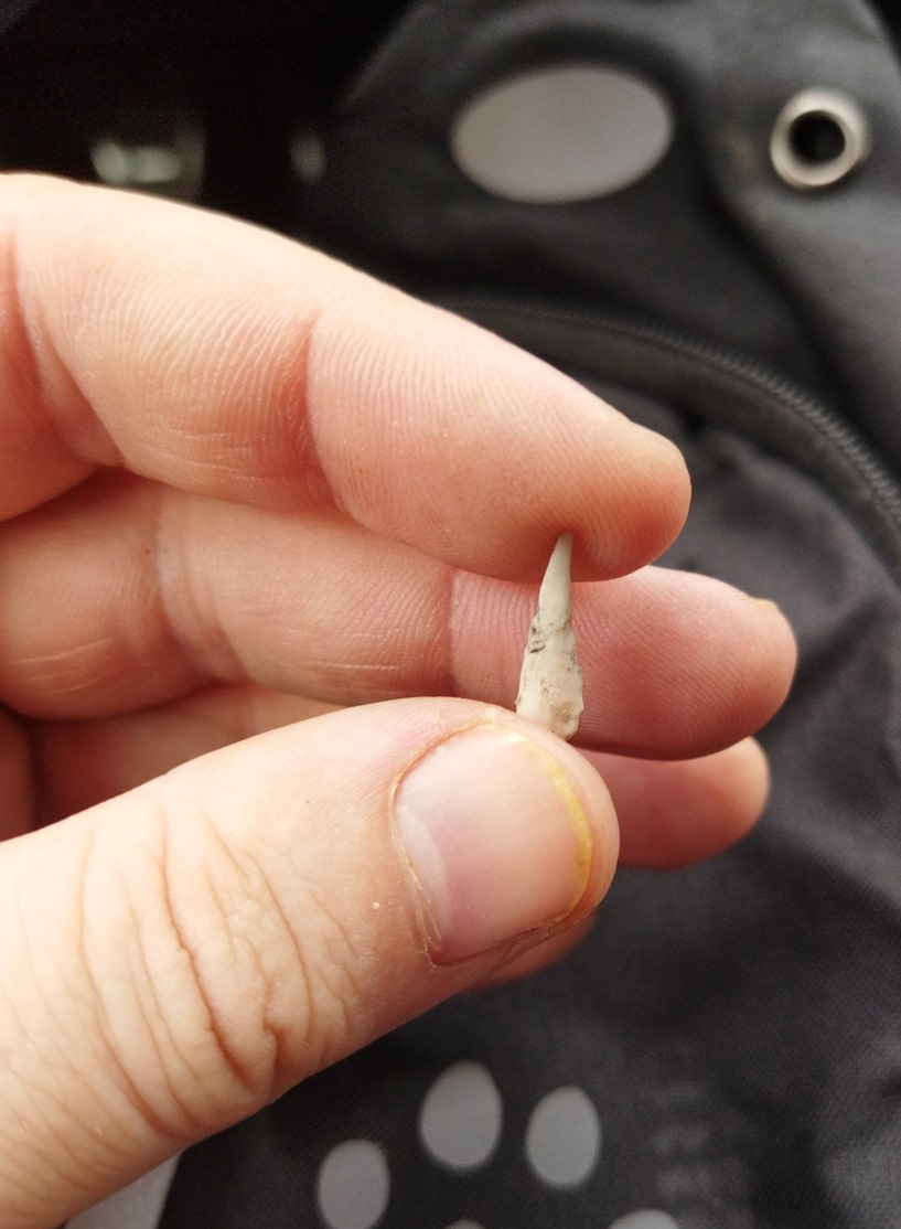

сняли колесо, кинули в ванну с водой. нашли место пробоя. и достали это.
почему-то показалось что чей то зуб
поставили жгут и мы поехали наконец-то шопиться.
