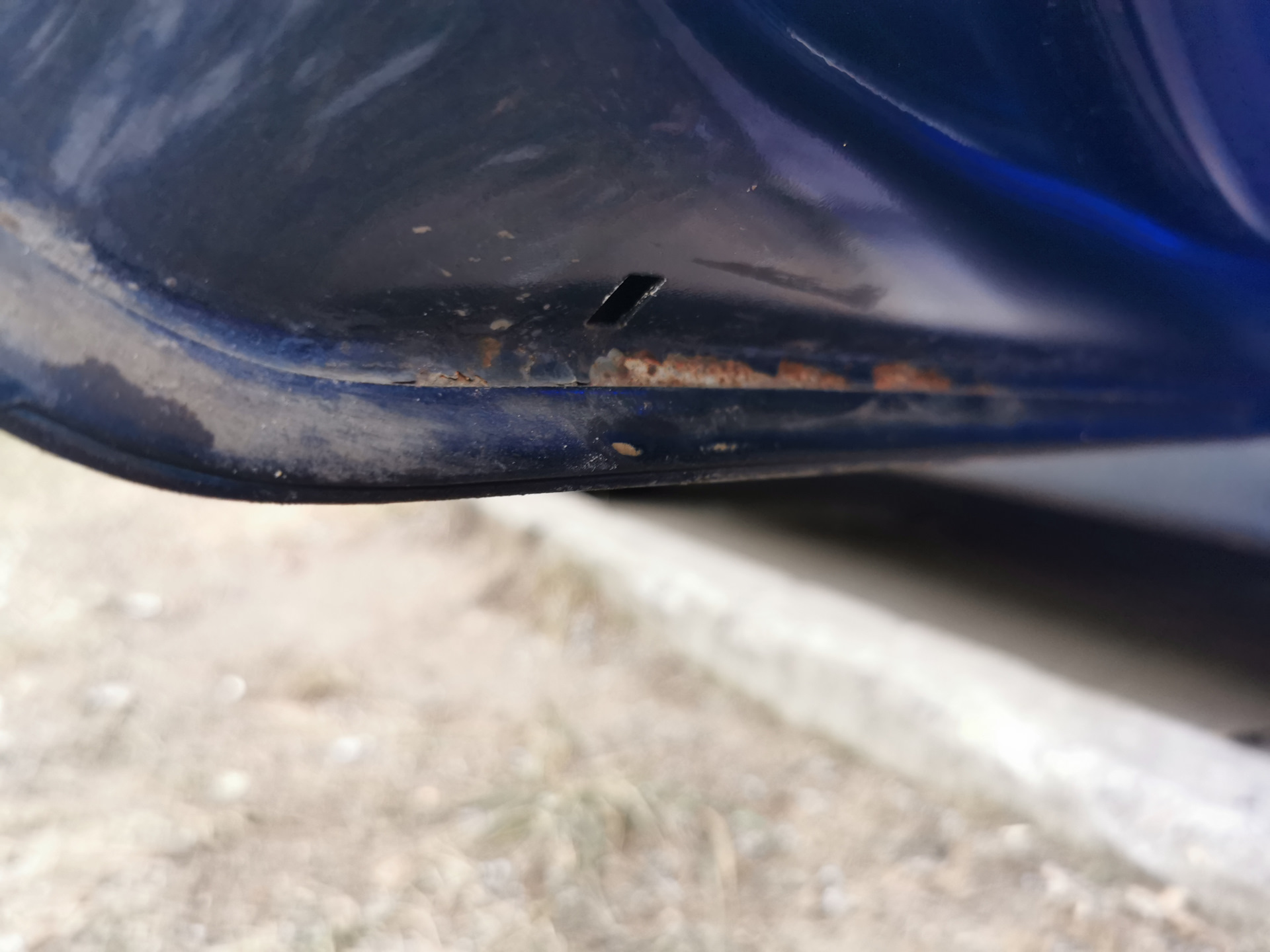

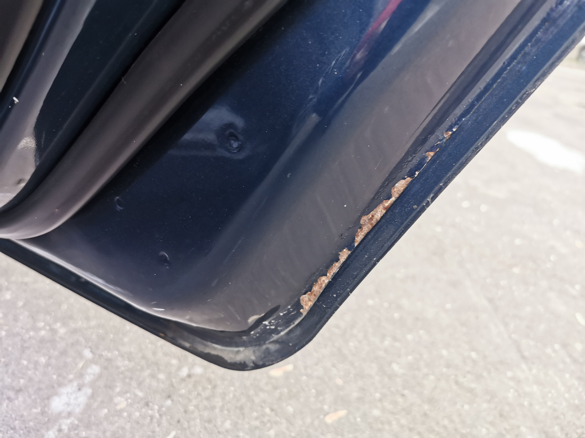

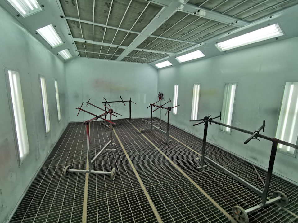

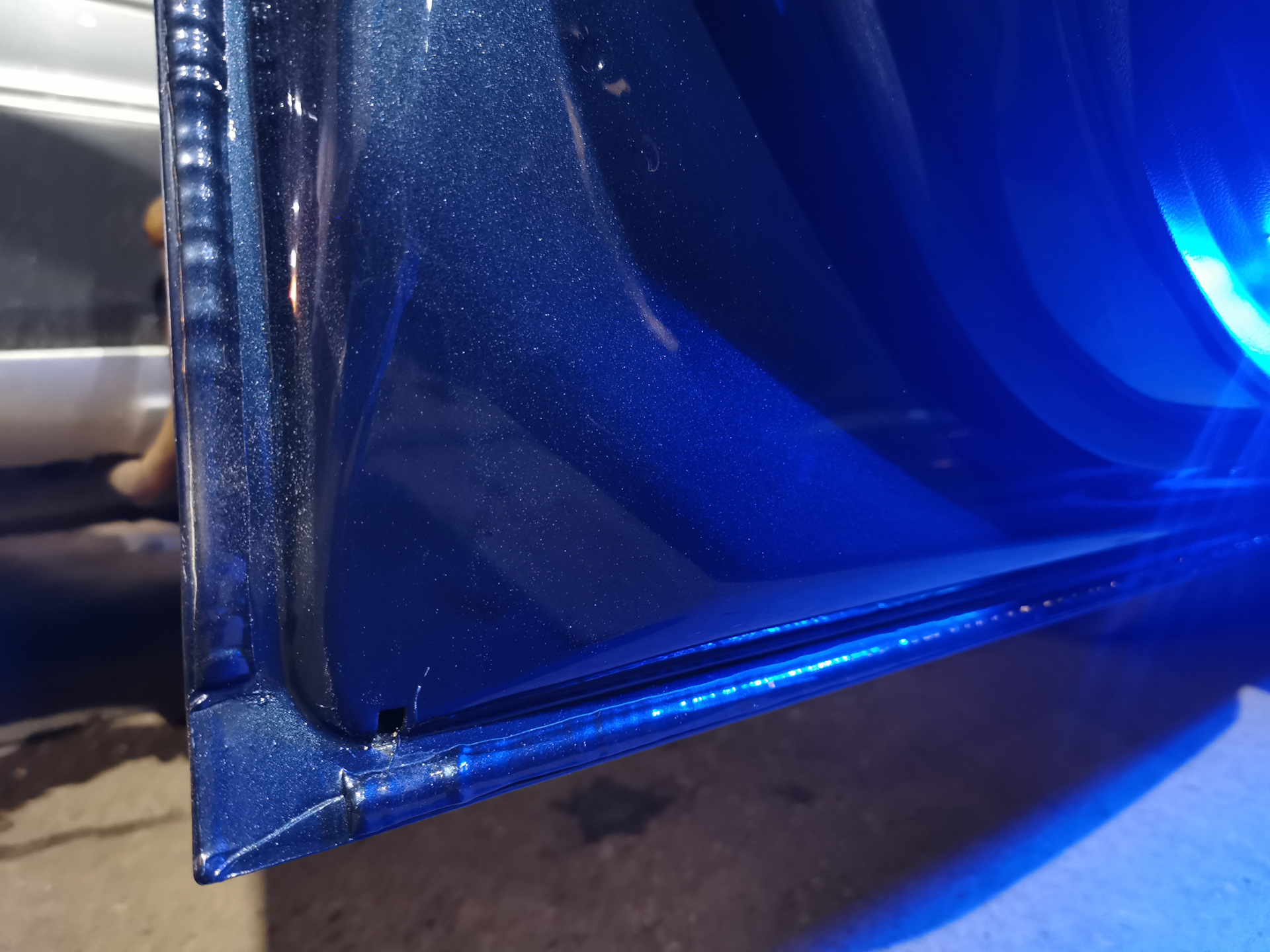

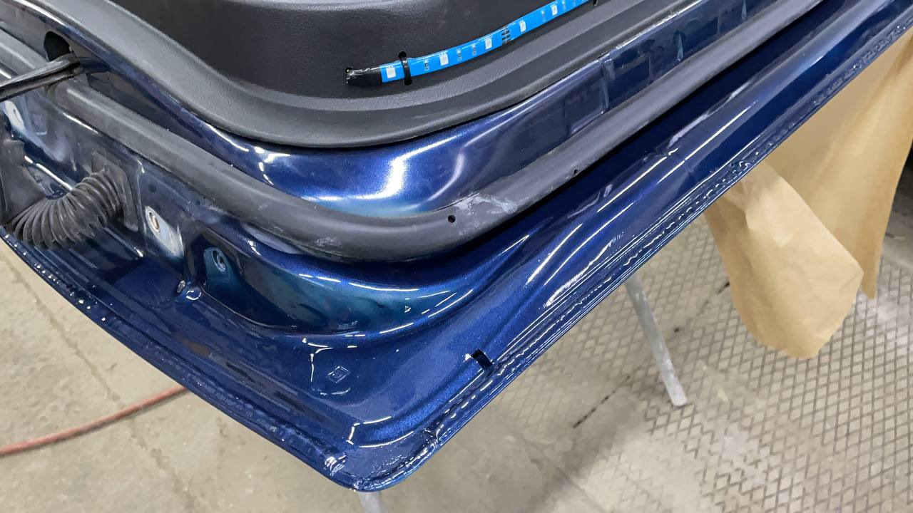

Ну вот, наконец-то, поборол я очередную болезнь крузов, а именно — коррозию внутренних кромок дверей. Этим вопросом я хотел заняться еще летом, так как боялся получить коррозию, несовместимую с жизнью дверей, но получилось всё решить только сейчас. Занявшись доработкой руля, узнал, что у товарищей из premium-pereshiv.ru/ есть свой кузовной цех, еще и со своей профессиональной камерой, а не цехом по покраске на коленках

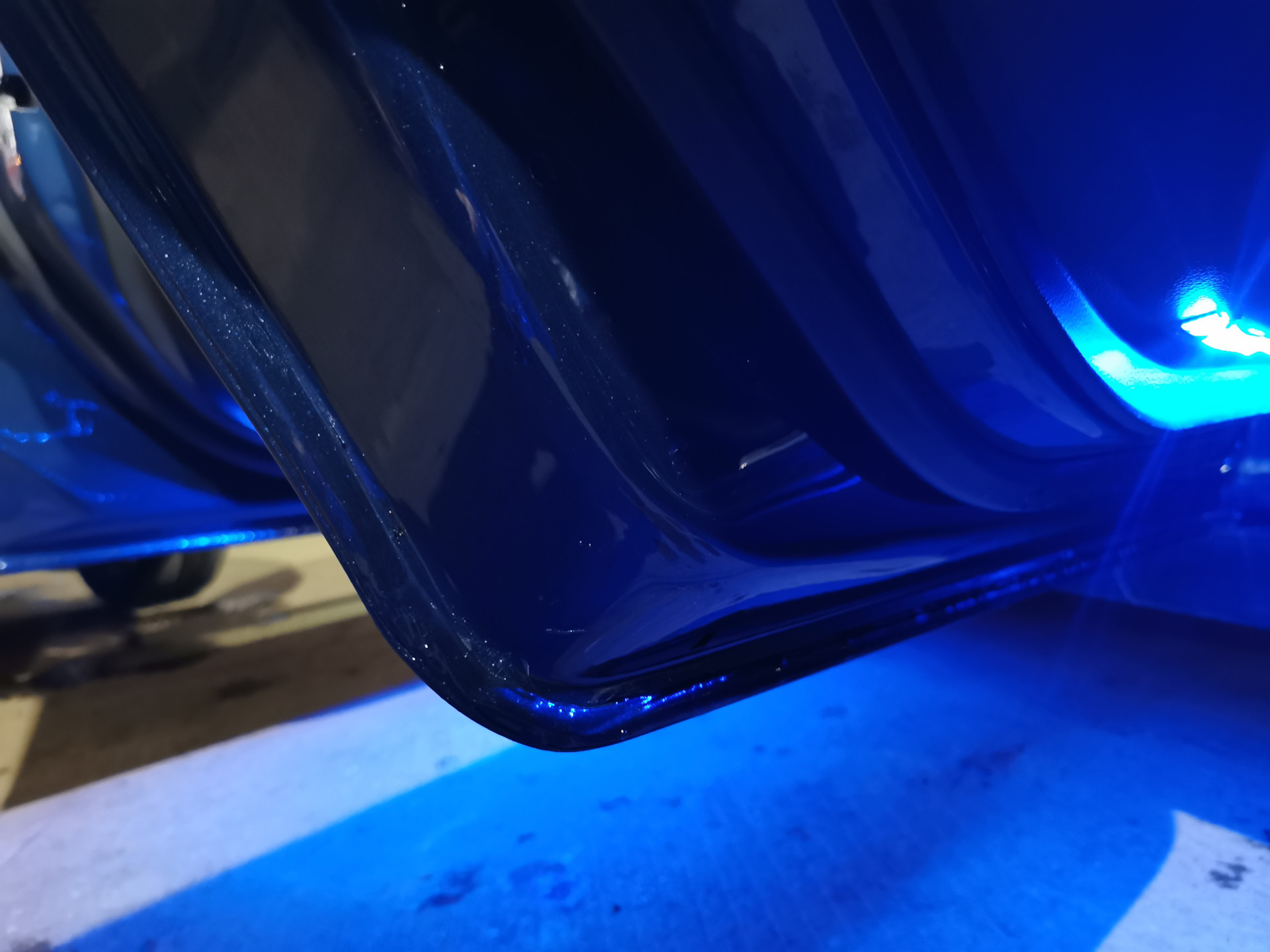

Озвучил свою проблему, получил ответ на неё ценной в 5000 рублей за дверь и снова поехал к ним. А проблема выглядела так:

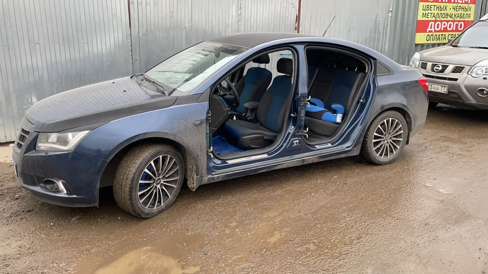

КРУЗа привез в пятнику утром, договорились об окончании работ на воскресенье, но с возможными оговорками по срокам из-за технологии производства работ. Так и получилось. Еще рано утром в воскресенье мне позвонили и сказали, что герметику нужно хорошо подсохнуть, а только потом получать порцию краски. Я согласился подождать для получения более качественной работы и чтобы не переделывать треснувший из-за покраски герметик через год, а то и меньше.
Как вам багги-круз?)

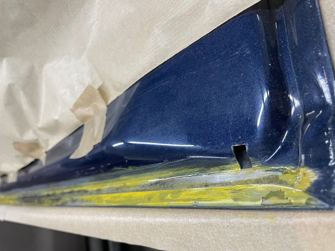

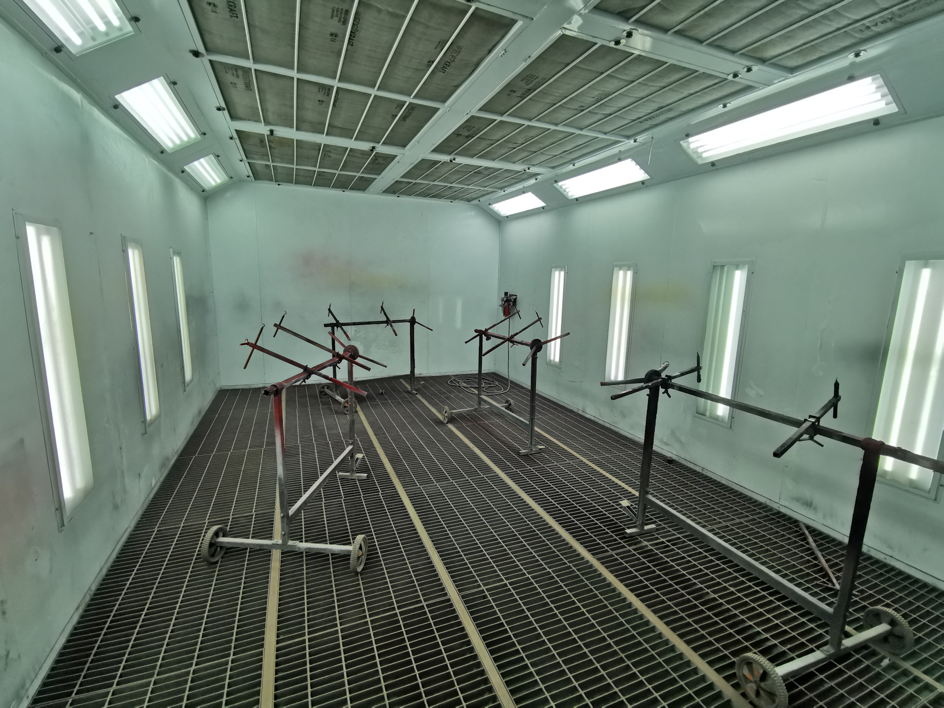

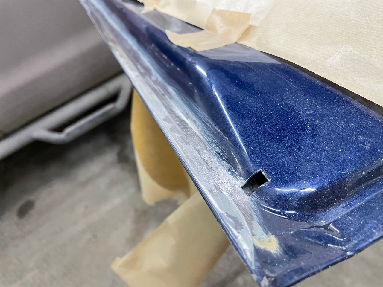

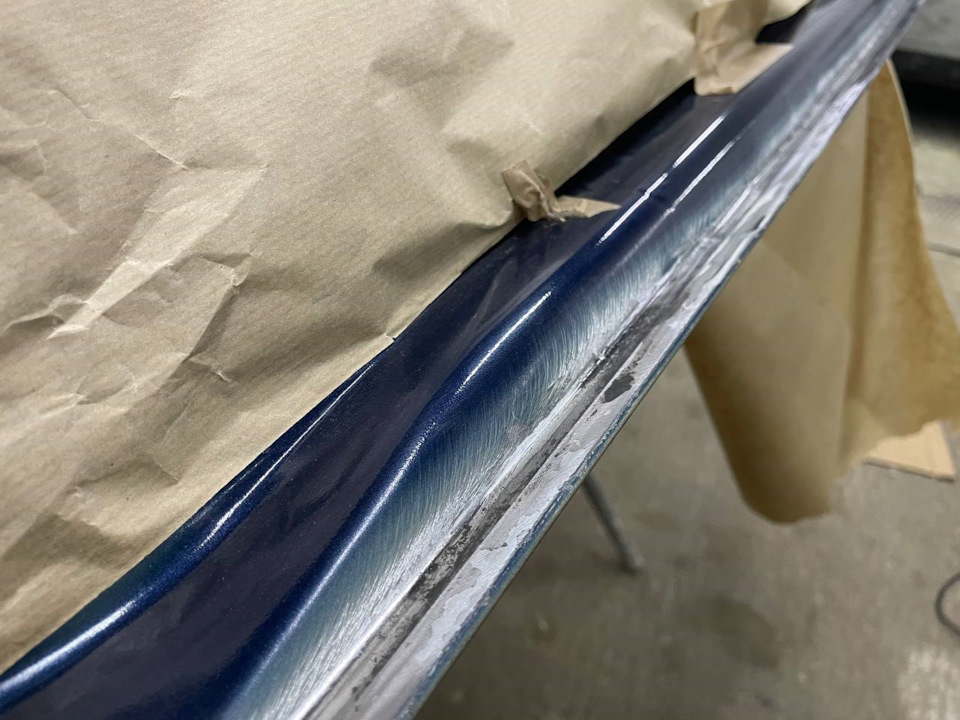

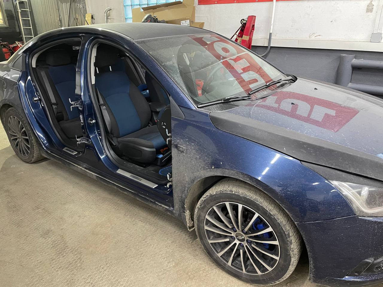

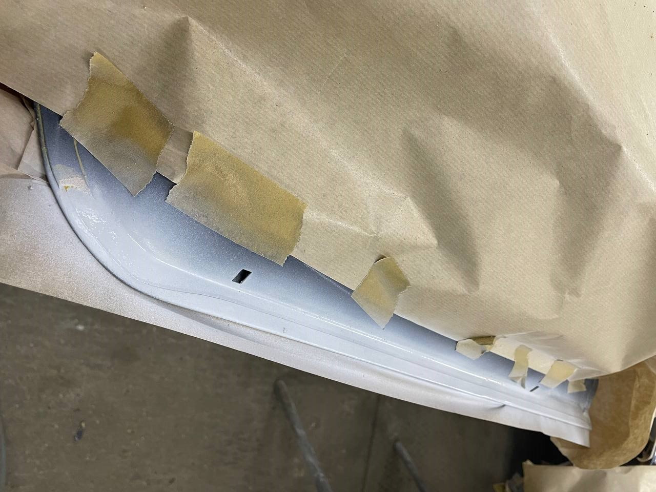

Теперь несколько фото и видео по производству работ:

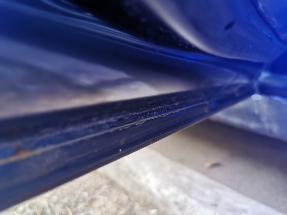

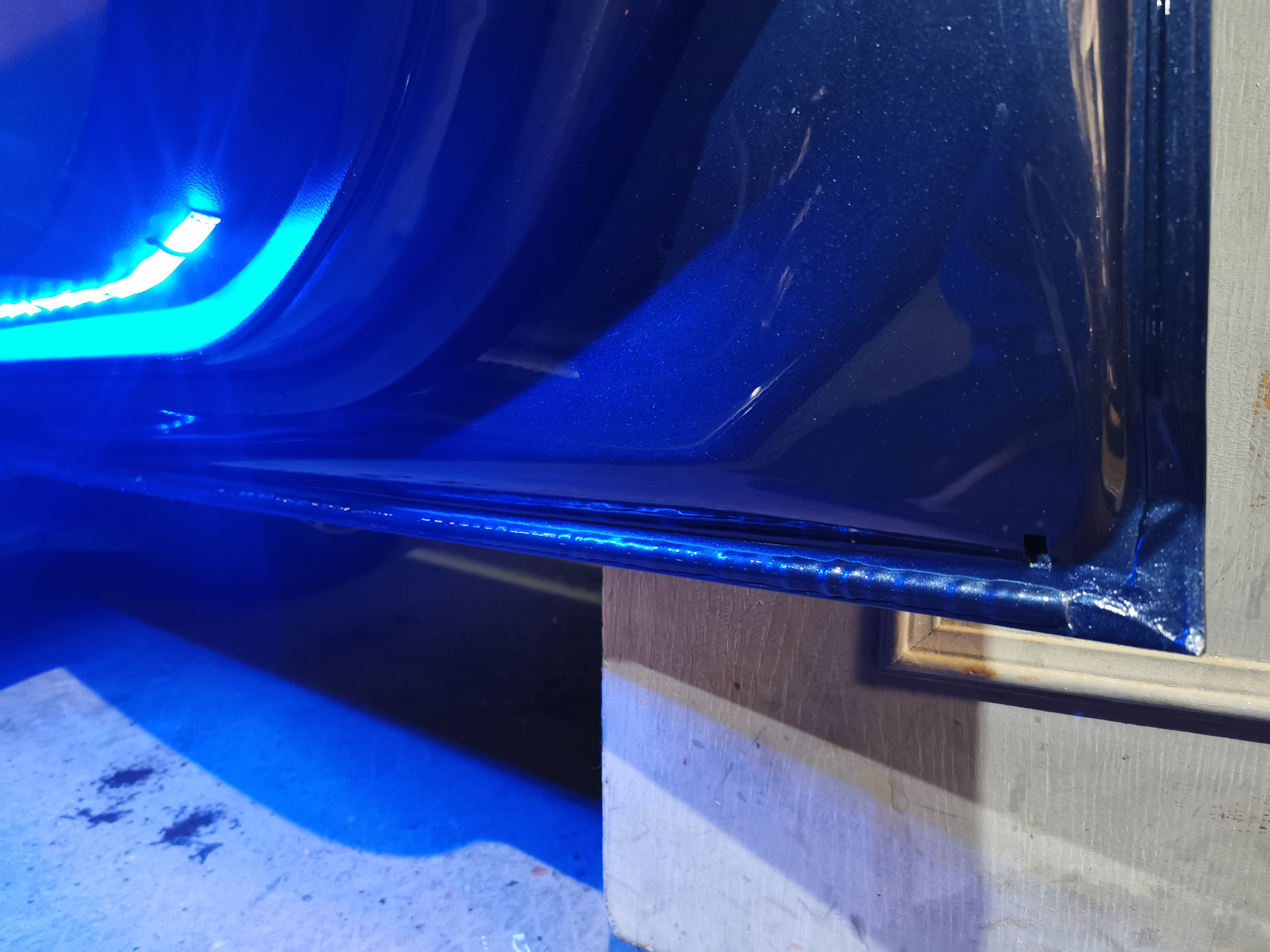

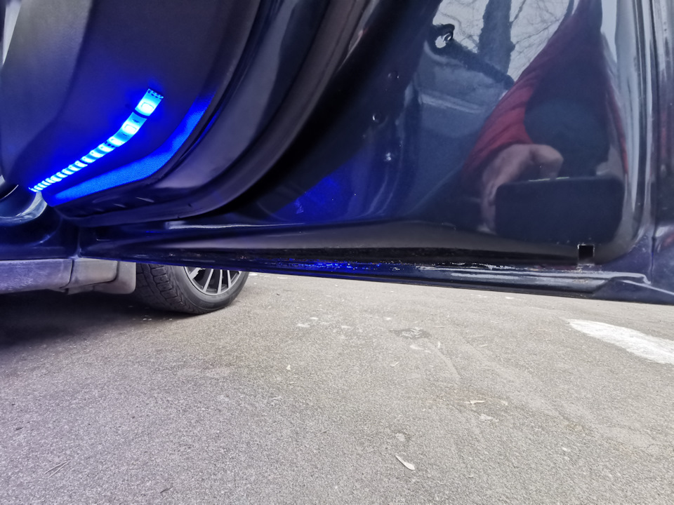

И несколько моих кривых фоток после окончания работ:
Результатом крайне доволен! Очередной головняк повержен) Особенно радует подход мастеров к клиенту. Как и в случае с рулем, могу сказать, что данный сервис я точно рекомендую! Всем добра!)

Сейчас занимаюсь тем же вопросом, но самостоятельно и поэтому ради интереса решил глянуть кто как борется. Что касается моих наблюдений, ржа идёт изнутри, от стыка металлов и соответственно если качественно двери изнутри не обработать, то всё очень скоро повторится. Следующий момент, ржавеет не только по низу, а также и по бокам, причём у меня в некоторых местах было исключительно под герметиком и соответственно так не видно пока не вскроешь, но в скором времени обязательно бы вышло наружу, а судя по фоткам они тебе не весь герметик вскрывали, поэтому наблюдай.
И ещё момент, они тебе оставили без герметика уголки дверей, т.е. стык металлов не загерметизирован и туда обязательно попадёт влага
Сделали очень кустарно, герметик положен волнами, даже на открытых поверхностях ржавчину вычистили плохо. Иза это взяли 5к за дверь! Они явно угарают! Очень советую снять обшивки и хорошо пролить пушсалом, так как коррозия в завальцовке! Так как сейчас холодно возьми пушсало и разведи его обезжиривателем к примеру колоша. Пуш сало станет жидким а когда обезжириватель испариться, пушсало сново станет густым. Добавь также в разбавленное пушсало трансмисионки — это позволит пушсалу при нагреве летом лучше "расползаться". Тебе нужно закансервировать очачи коррозии, а летом всё пропитается пушсалом и всё будет хорошо. Если этого не сделать — через год всё влезет снова.

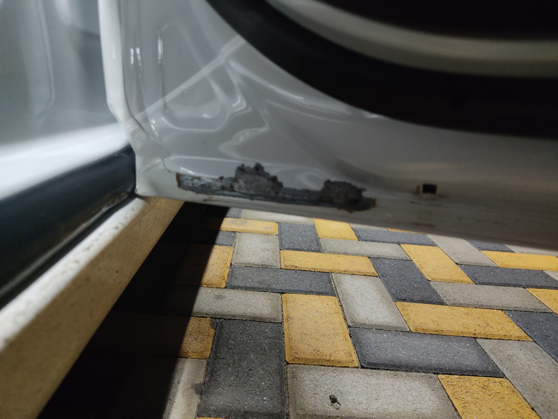

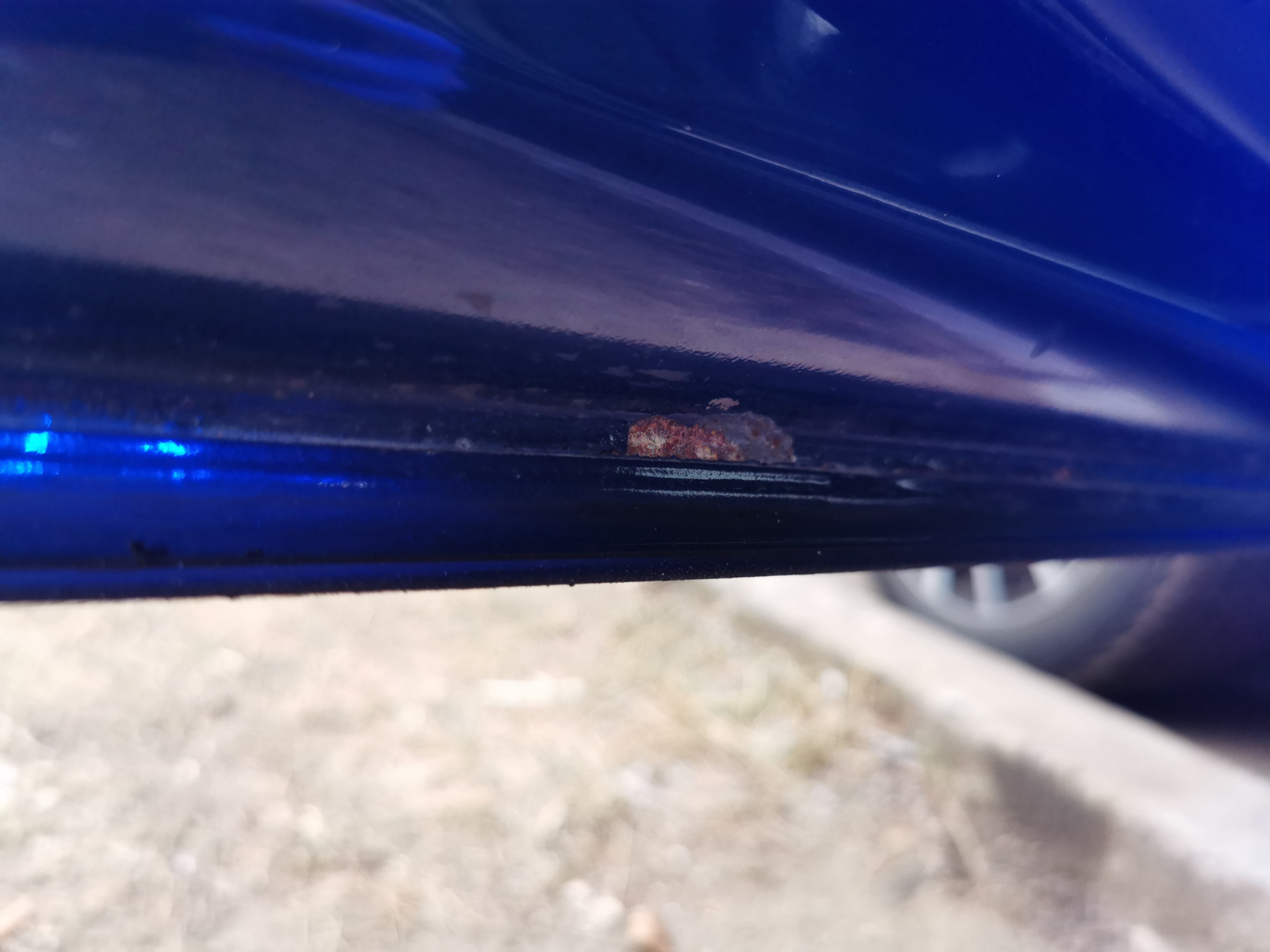

Это их фирменная болезнь. У меня и на сером шубой краска поднялась на арке задней правой двери, а неделю назад и на белом такую фигню заметил. Там на завальцовке под герметиком ржа появляется. Проблема в плохой герметизации двери изнутри. Снял герметик, зачистил участок примерно 15 см, и покрыл цинкарем. Нужно будет грунтом перекрыть, а весной по уму всё сделать.

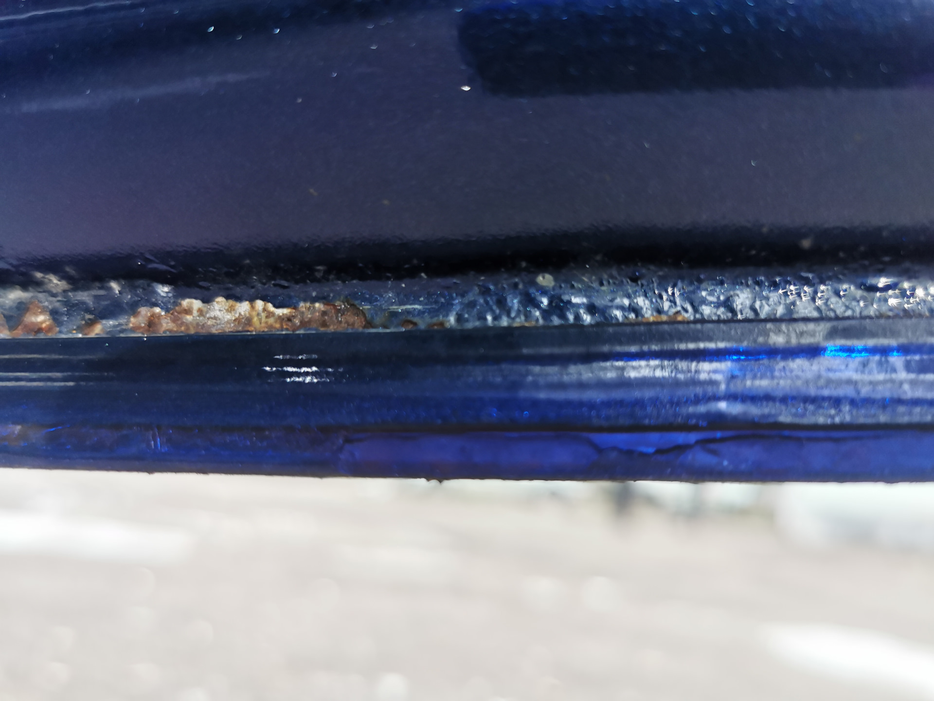

Тоже задняя правая. Вот так выглядит.

Гермитик нанесён так себе, можно было заморчится и сделать хотя бы приближенно к заводу
не согласен. вполне ахренительно нанесен
Ну нанесен он может и нормально, но не позаводскому
Толи темно толи переход уж очень корявый
нормально там всё)
