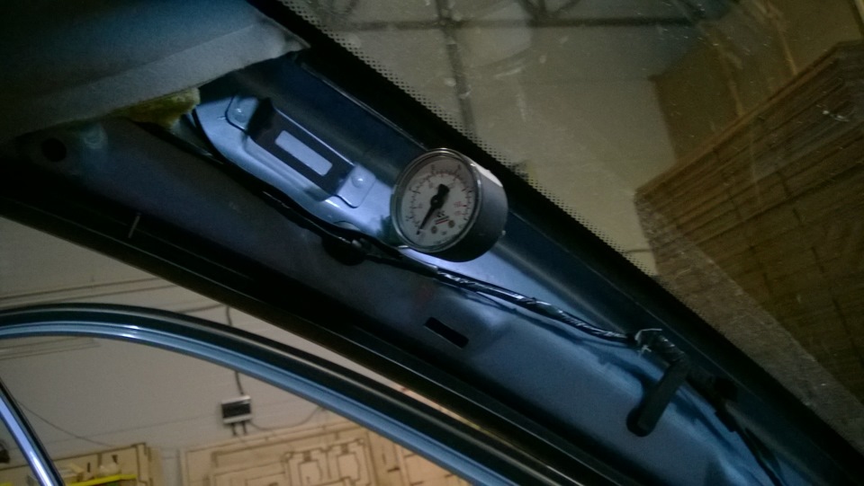

После установки пневмы появилась потребность в контроле за давлением в ресивере, а осуществить данную процедуру без манометра совсем нереально. А его ведь как-то нужно уместить в салоне.
Покупать врезной я не захотел. его просто некуда врезать. А делать скрытным мне не захотелось, поэтому было решено поставить индикатор в стойку лобового стекла.

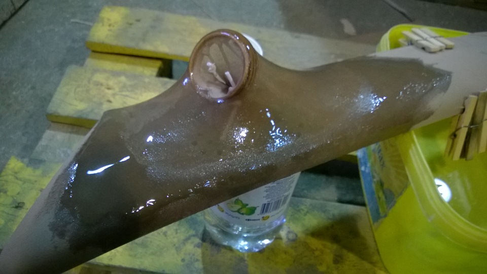

Это дело затянулось у меня почти на 4 месяца. Всему виной качество смолы. Отвердитель всегда добавлялся в соответствии с инструкцией, а в конце оставалась не использованная смола, при исчерпанном запасе отвердителя. И все равно все сохло очень долго.

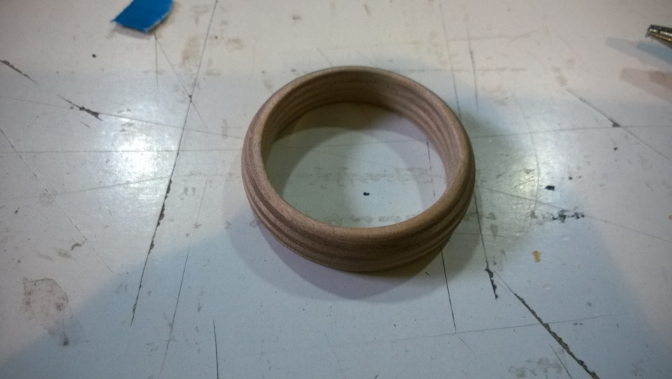

После, берем в руки штангенциркуль, и измеряем диаметр корпуса. Оставляя запас, вырезаем из фанеры нужный нам круглешок.
Лобзиком получилось неровно, и пришлось очень долго шкурить и вытачивать.

Дальше я очень сильно ошибся, не примерив все на место, и начал набирать слои, что и сыграло со мной в злую шутку.
Манометр просто не помещался, и пришлось начать все сначала.
Вырезаем новый круглешок, для изменения формы изгибов.
Пропитываем кругляш воском(чтобы не прилип к смоле)

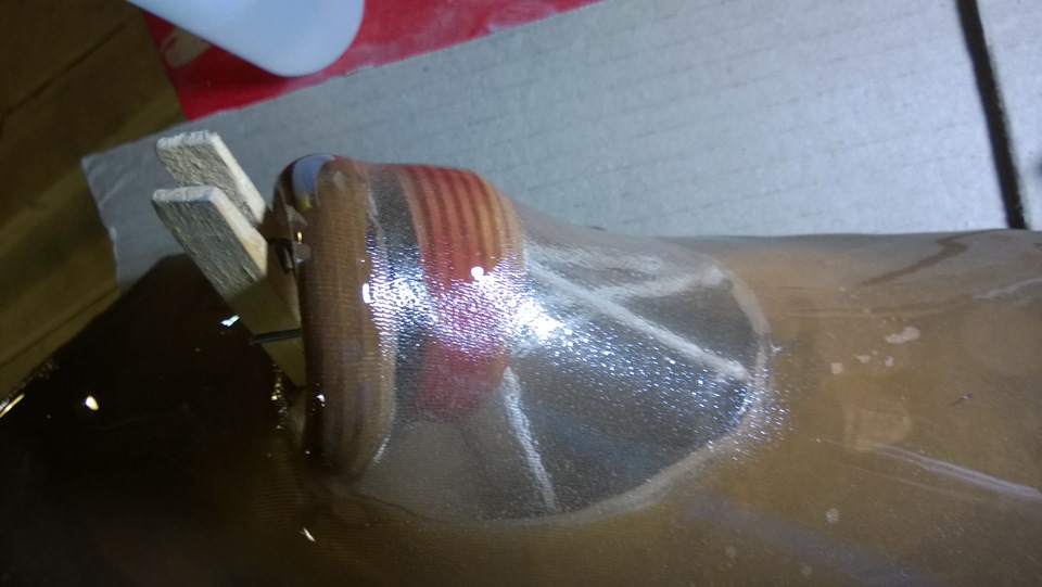

Натягиваем колготки и пропитываем все нашим составом.
На этот раз, мы не совершили старой ошибки, и все примерили на место.

После, красим стойку в желтый глянец, для выявления косяков. (перекрытие должно быть полное) И да, я знаю, что нужно использовать черную глянцевую краску, но под рукой была именно желтая.
Дальше снова беремся за шпатлевку и наждачку. Доводим деталь до великолепного состояния, и наслаждаемся результатом.
