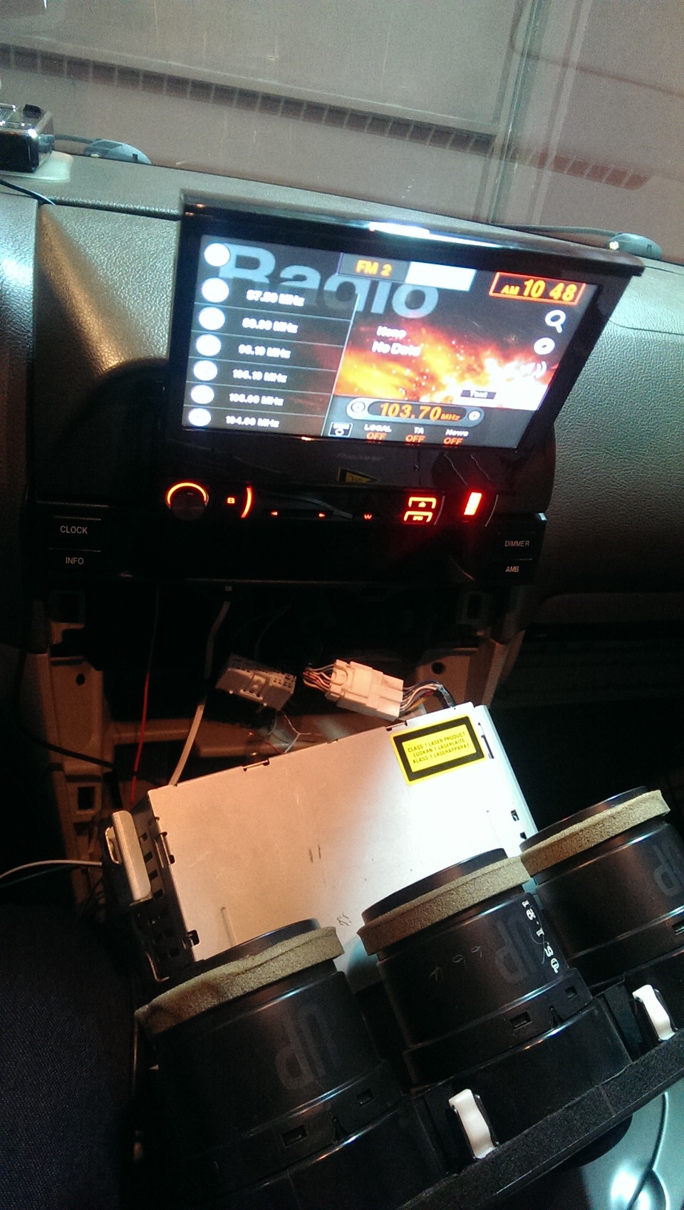

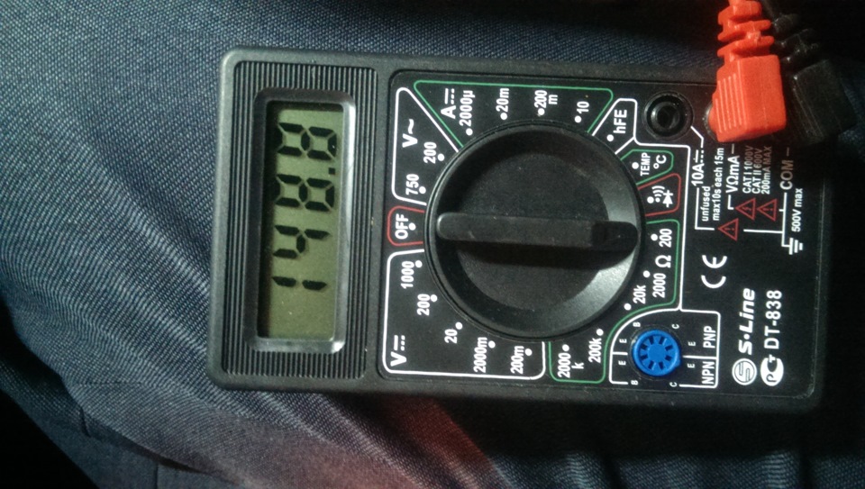

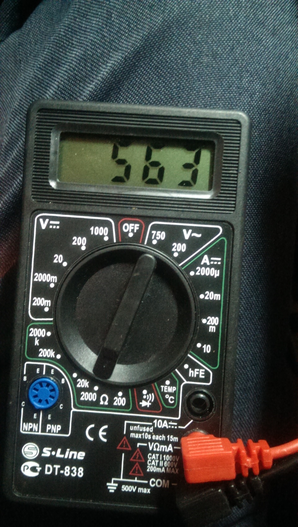

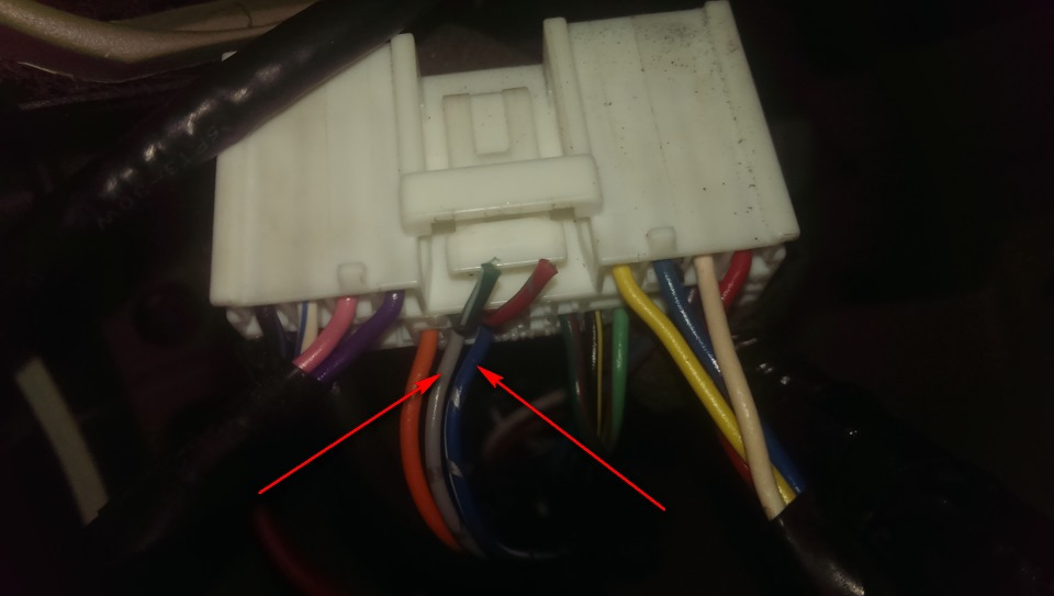

и так Голову я решил поменять поставил Пионер 3500 DVD у данный магнитолы есть выход для подключения штатных кнопок взял провод от наушников зачистил там 2 жилы + масса, массу соединяем с 2 проводом который по центру штекера идет и соединяем на красный провод который на фото обрезанный, другой на зеленый соответственно, в настройках магнитоллы есть в конце пункт настроки кнопок, начал настраивать, на руле клавиша громкости -коромысло, кнопки вверх вниз листать треки либо станции, кнопка приглушения звука и кнопка Моде -выбор диапазона, начал с громкости и тут всплыл очень интересный момент все кнопки резистивные на каждой стоит свое сопротивление, допустим на +громкости стоит 0.5 ома, на уменьшение 0.6 ома, магнитола при настройке видит эти обе кнопки как одну! в итоге коромысло может либо убавлять громкость либо прибавлять, так мне не надо решил увеличение громкости вывести на кнопки листания вверх-вниз слава богу заработало, кнопка моде и приглушение звука запрограмировал как и положено
единственное с руля не могу листать песни или щелкать станции, вывод вскрыть кнопки руля и повесить на одно из плечей коромысла добавочное сопротивление чтобы оно координально отличалось от заводского!

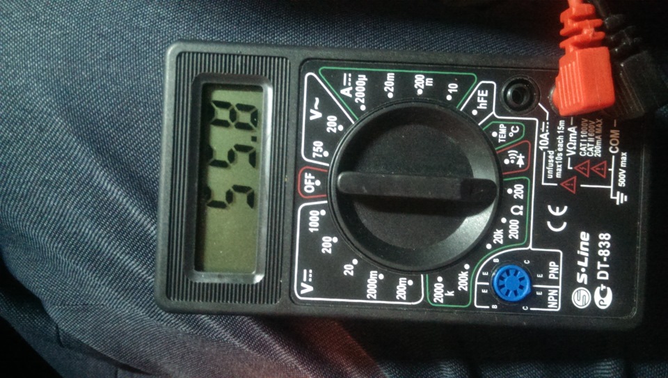

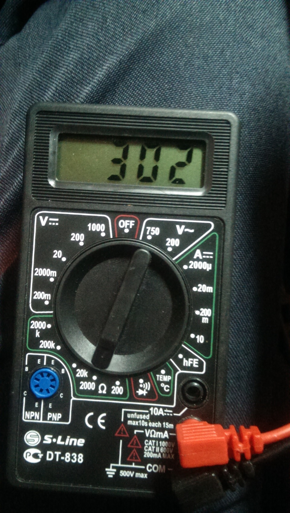

так так замерил я сопротивления всех кнопок и везде оно координально отличается друг от друга значит проблемма не в кнопках, пробывал подключить через интерфейс управления, но почему то сама магнитола отказалась его видеть,
дальше взял провод от наушников 3.5мм берем из него 2 жилы все кроме той что на середине кольца, тот который на конце цепляем его на красный ( в моем случае) второй на зеленый, в настройках магнитолы открываем раздел настройки кнопок и програмируем, непонятно почему магнитола видит +и — и стрелку вверх как одну кнопку ! Хотя напоминаю сопротивления везде разные! вот это три кнопки можно запрограмировать лишь под одну функцию я сделал на увеличение громкости, стрелка вниз запрограмировалась на убавление громкости, кнопка Моде запрограмировал на переключение режимов Радио-диск -AV -USB -AUX, кнопка MUTE -приглушение громкости, очень расстроился, но лучше так чем никак, в понедельник позвоню в представительство пионер узнаю почему так

Привет, измерял сопротивление между красным и зеленым проводом ?
Уже не помню
Здравствуйте.У меня точно такая же магнитола.Решил подключить её к кнопкам руля.Вижу у вас была проблема с + — на звук.Как то решили её, дозвонились до офицыалов?
в сервисе сослались что мол при разных температурах и работающим не работающим двигателе сопротивления кнопок на руле разные вот поэтому магнитола не воспринимает правильно сопротивление кнопок, да это бред, сейчас компания пионер отказалась и не делает вывод на подключение кнопок управления на руле!((
Всё ясно.А сейчас как как пользуетесь?
я новую поставил, пользуюсь тачскрином)) если честно уже давно привык
А выходы для подключения кнопок находится в самой фишке(красный/зелёный провод)?
это фотка маздовского разъема, у тебя вроде беха?!
А на фишке магнитафона, какие провода отвечают за функцию управлять кнопками руля.
там выход был 3.5мм как под наушники
один под AUX другой под управление кнопок с руля
