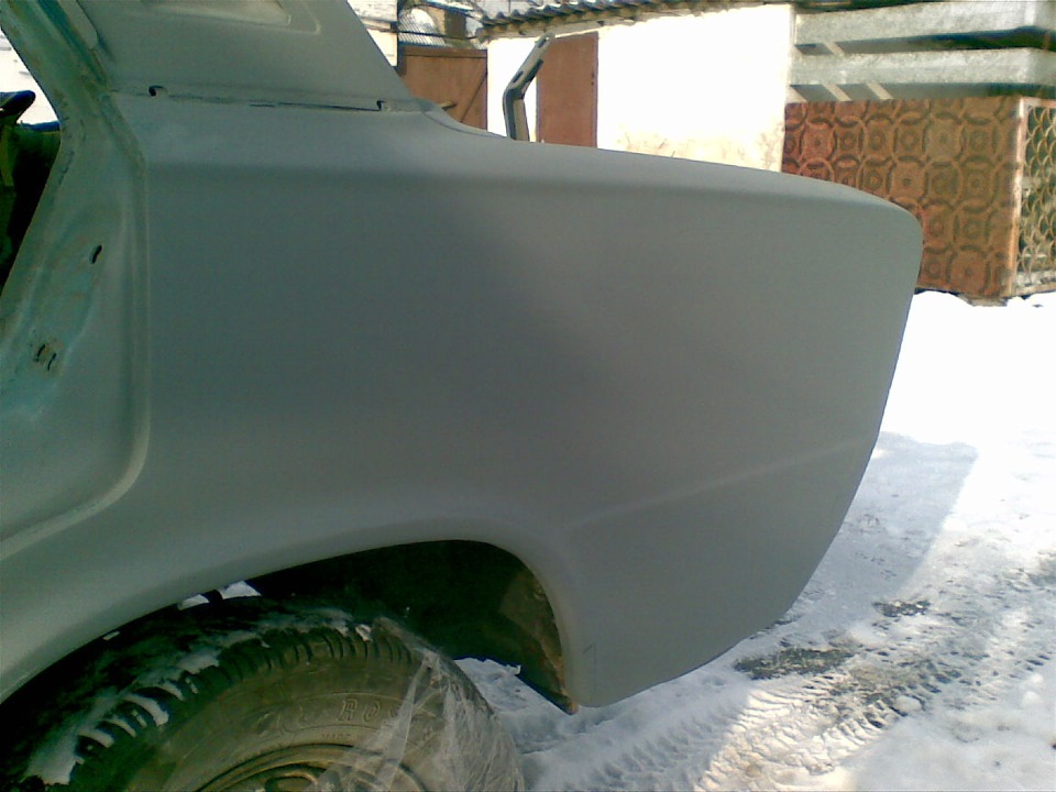

Обстоятельства с задним левым крылом сложились втот так:
Выравнивать шпатлёвкой небыло ни желания, ни смысла.
Решили поменять, но не целиком а частично.
вот что из этого вышло:
Поиск на разборке принёс свои результаты, вырезали аналогичную часть с запасом и начали вкорячивать на место
когда зазоры были подогнаны — обварили

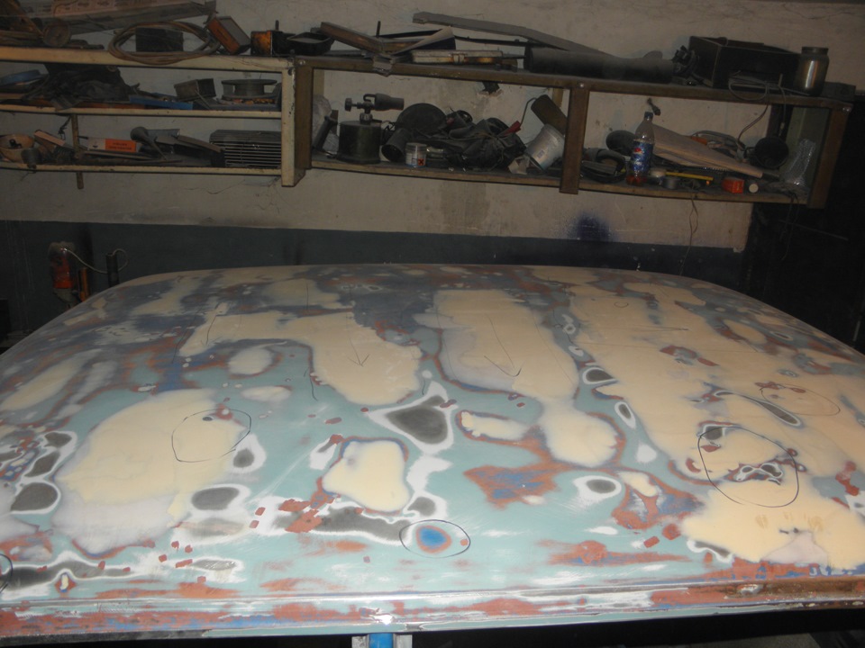

Заставила попыхтеть крыша авто.
в результате установленного когда-то багажника на крыше и наваленого на него добра — багажник не выдержал испытаний, да и крыша тоже)
Результат- продольные вмятины от жердей багажника.
