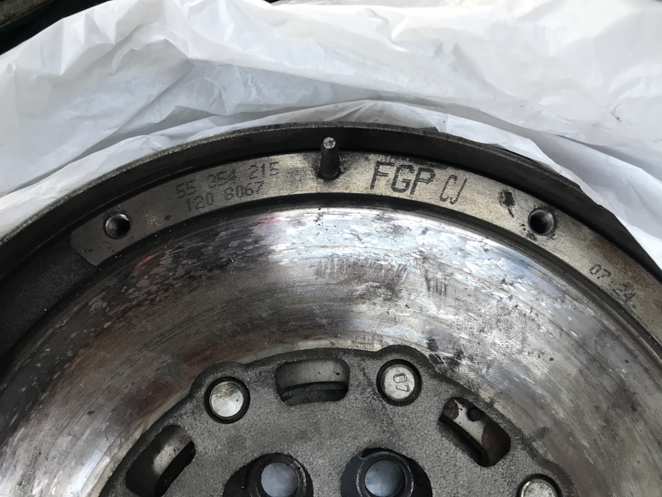

После очередного снятия коробки и маховика, мы без какого либо труда идентифицировали косяк узла.
Девайс тупо словил клин. Люфт, который предусмотрен заводом изготовителем, полностью отсутствовал.
Отмечу, что он должен быть. Но в зависимости от типа подшипника (шарик/подшипник скольжения) у каждого свой, как радиальный так и по зубам.
И да, у маховика от производителя LUK для 2.4 люфт по поверхности (радиальный) — это норма, но с своим заводским допуском.
По этому не всегда стоит выбрасывать в мусор своё махало, если горе мастер после снятия мкпп шатая корзину по плоскости его приговаривает со словами "Так быть не должно". Демпферные маховики не на всех авто одинаковы, конструктивные особенности у них соответственно разные.
Наглядный тому пример, новый маховик от того же завода изготовителя LUK:
В одном из видео, к слову, всё прозрачно и доходчиво разложили по полочкам:

Откуда был грохот спросите вы. Ведь маховик не стружит, когда он в клине.
А на это есть ответ у меня. Дизель, мать его, валит все свои вибрации на демпферный маховик, который в последствии их сглаживает (ваш кэп), но если маховик удолбан, или заклинил, как в моём случае, все вибрации летят на коробку и там этот сиськопляс находит самый слабый узел, который имеет заводской люфт, или зазор, ну а после это всё дружно начинает плясать в такт с работой двигателя.
