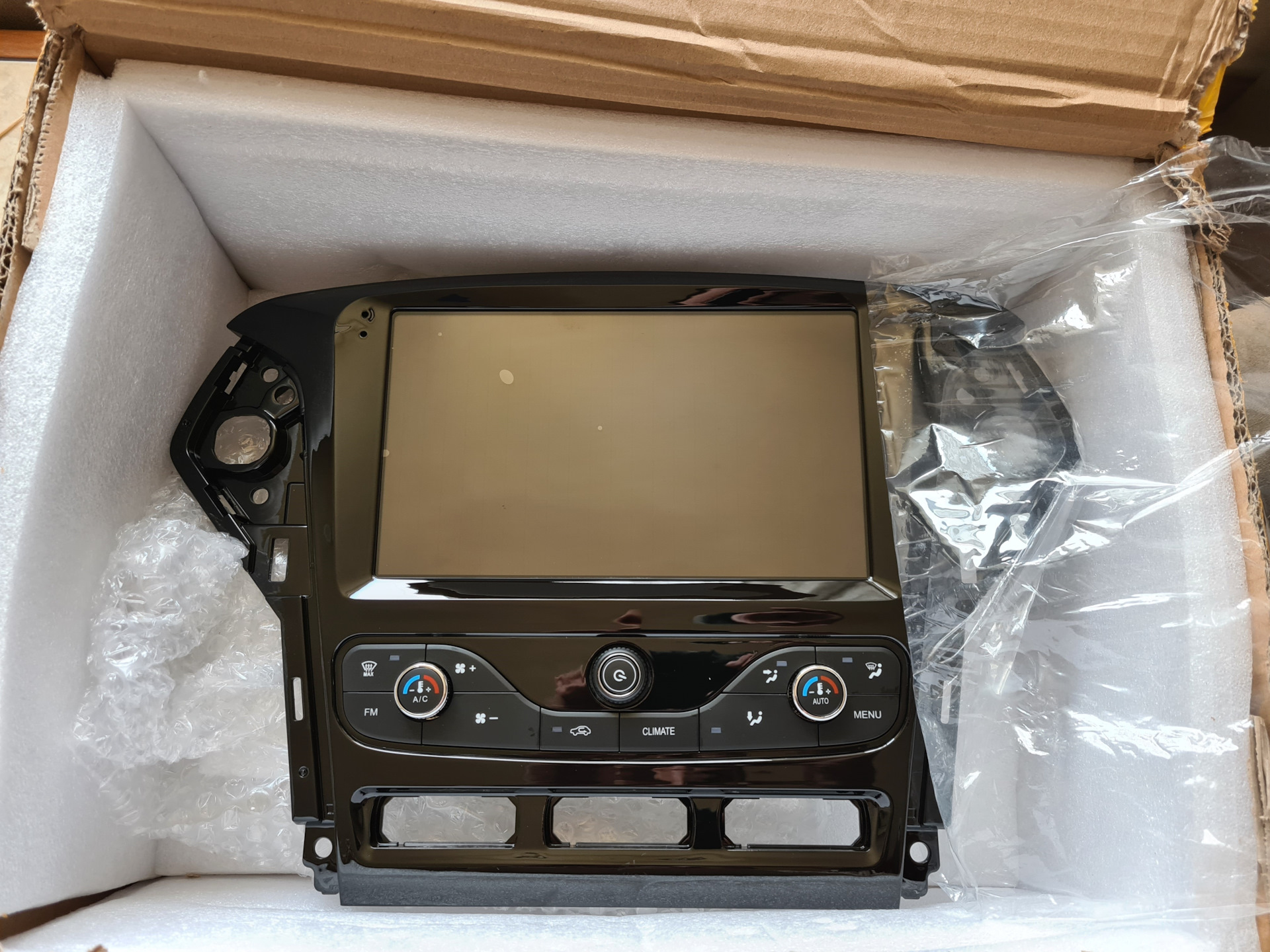

И наконец Китайцы родили нам рамку Prelingcar с климатом похожим на родной от блау.
Взвесив все за и против, было решение заказывать и брать по максимуму сразу и надолго.
Изначально была идея купить отдельно рамку и teyes CC3 но на тот момент рамок отдельно почему то не было, поэтому поторговавшись с продавцами заказал 28.08.21 у Procar набор из Магнитолы 6/128 c функцией кругового обзора и набор камер под это дело.
Приехало все в целом относительно в срок, приехало курьерской доставкой и без пошлины.
Дальше естественно было первое подключение и первое расстройство, конверс молчит аки труп две строчки и финита ля комедиа.

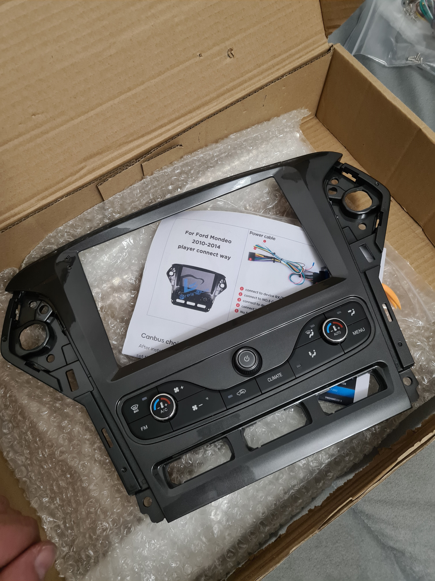

Пообщавшись на мондеоклубе с Игорем garry222 оказалось сюрпризом, что китайцы начали делать новую версию рамки с новым канбасом и мне довелось стать счастливчиком кто ее первый получил…))
И эта прекрасная версия конечно нифига не работала в части конверса хотя все остальные функции климата в целом работали, не считая перепутанных кнопок громкости и вперед назад.

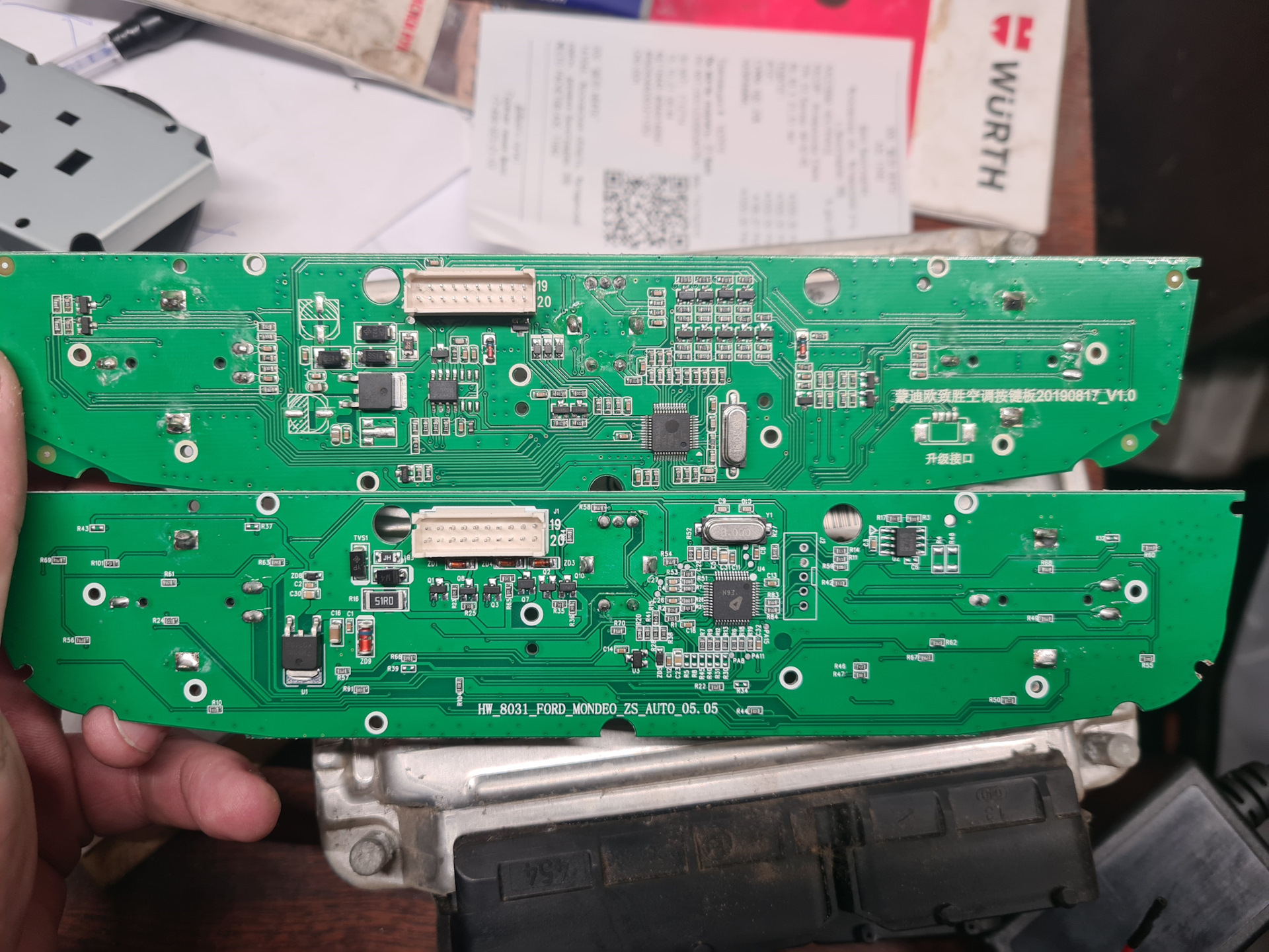

И при прямом сравнение, дополнительные различия стали еще более очевидны.
Тут будут отличия.

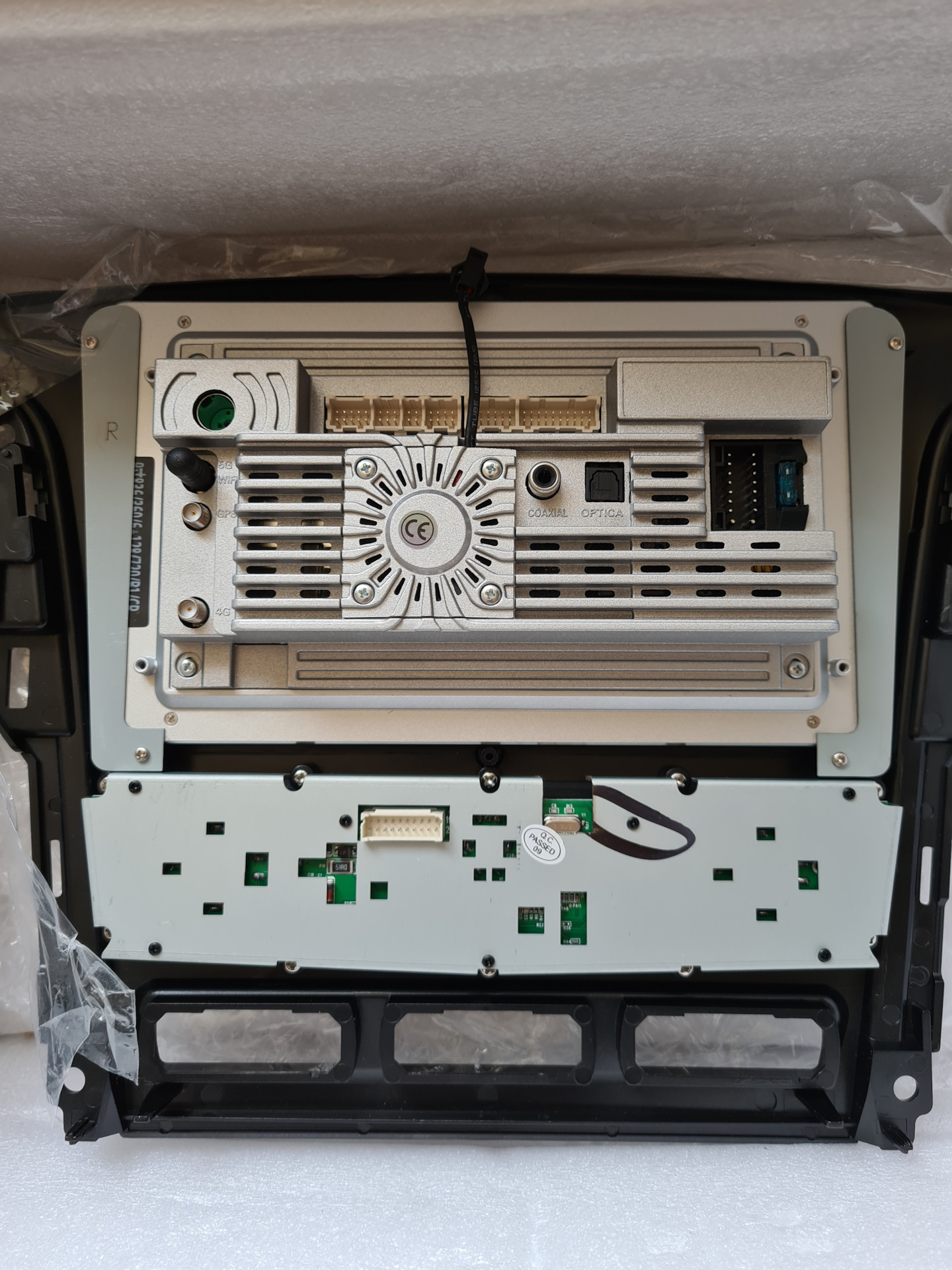

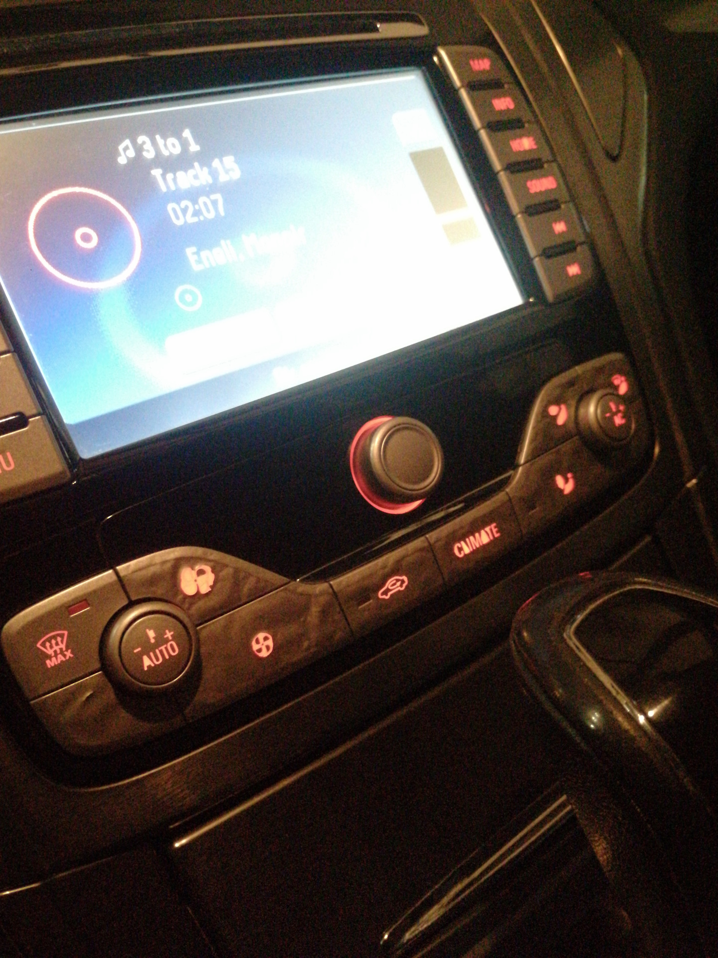

Old
1)Рамка магнитолы является одним целым с кнопками канбаса.
2)Яркость и подсветка кнопок по качеству на уровне заводских.
3)Сама рамка сделана из более толстого пластика по ощущениям более качественного.
4)Серый цвет окраски.
5)Нормальная плата канбаса с относительно рабочим конверсом.
New
1)Блок кнопок климата целиком можно отвернуть от рамки вместе с кнопками.
2)Яркость кнопок очень низкая и тусклая
3)Сама рамка по ощущение чуть хуже по качеству пластика.
4)Черный глянец

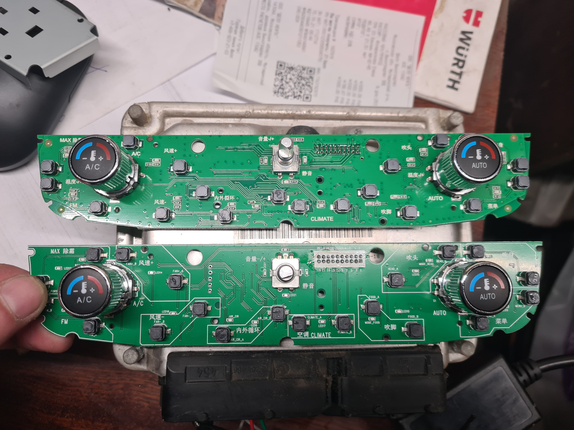

Различие канбасов.

К тому моменту рамки уже появились в наличии и их стало возможно заказать со склада в Москве, что я собственно и сделал заказал отдельно у другого продавца.
Пока ехала новая рамка, старую рамку вместе с пепельницей я отдал на покраску в одинаковый черный матовый цвет, что бы все это было опять же похоже на штатную блау.
По приезду рамка оказалось поврежденная, оттуда я достал плату канбаса вставил в свою рамку и открыл спор, на возврат рамки.
В течение буквально часа, арбитраж али присудил отправку рамки обратно и возврат денег, что в целом меня устраивало, пока не оказалось что стоимость отправки почтой России 3500 руб отправлять я конечно же не стал.
Спор закрылся в пользу продавца, все вроде бы остались при своих, но продавец сам выслал еще одну новую рамку уже теперь с двумя платами канбаса старой и новой, за что ему конечно отдельное спасибо, рамка с небольшим дефектом осталась у меня, если кому нужна велком))
На этом этапе получалось, что я первый кто получил новую версию рамки с неработающим канбасом.
Я задолбал китайцев, что они начали высылать теперь с рамкой два варианта канбаса. Не благодарите)))))
И в сухом остатке у меня одна рамка новой версии, одна рамка с дефектом старой версии и еще одна рамка старой версии теперь уже с двумя платами канбаса.

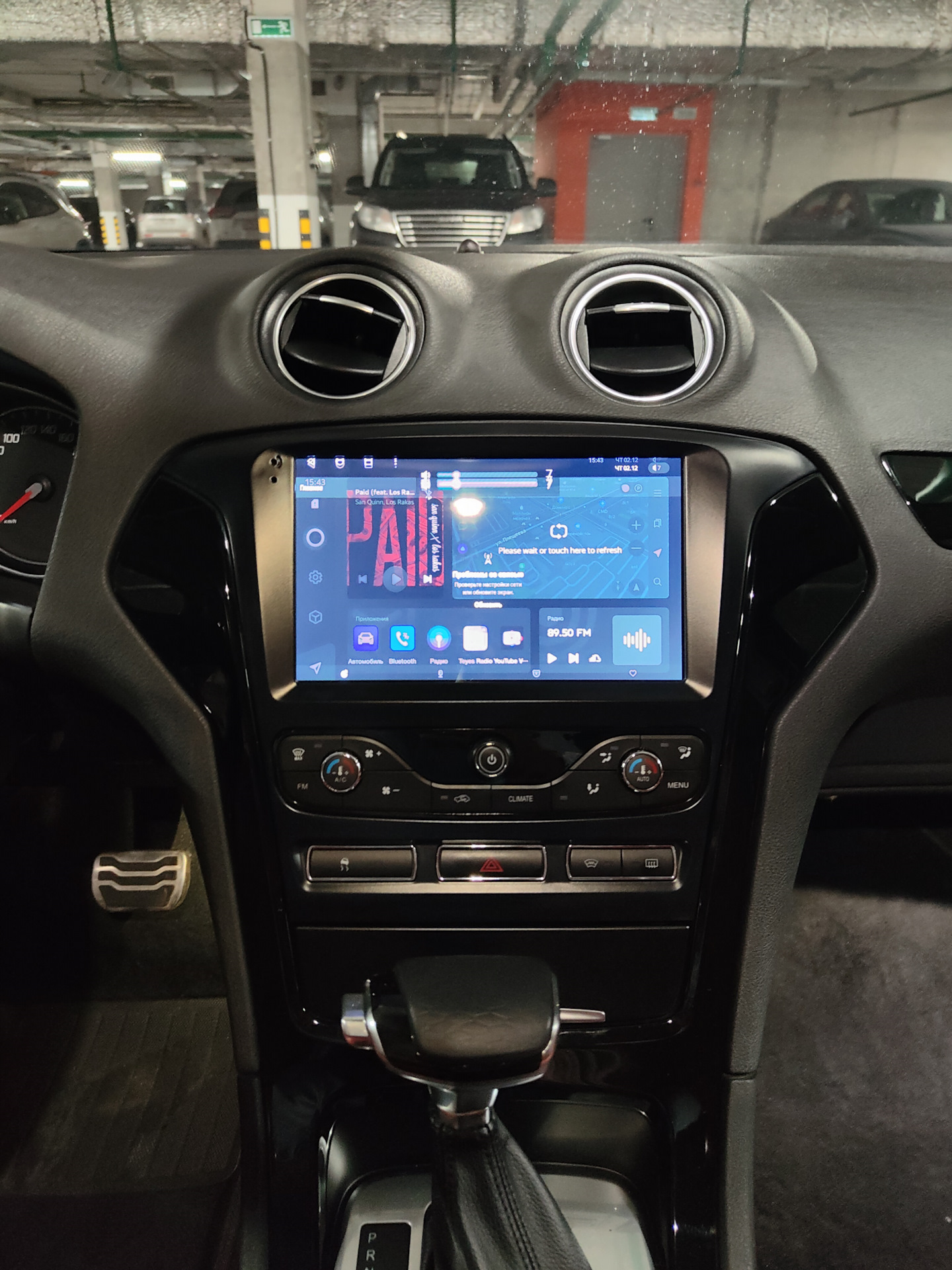

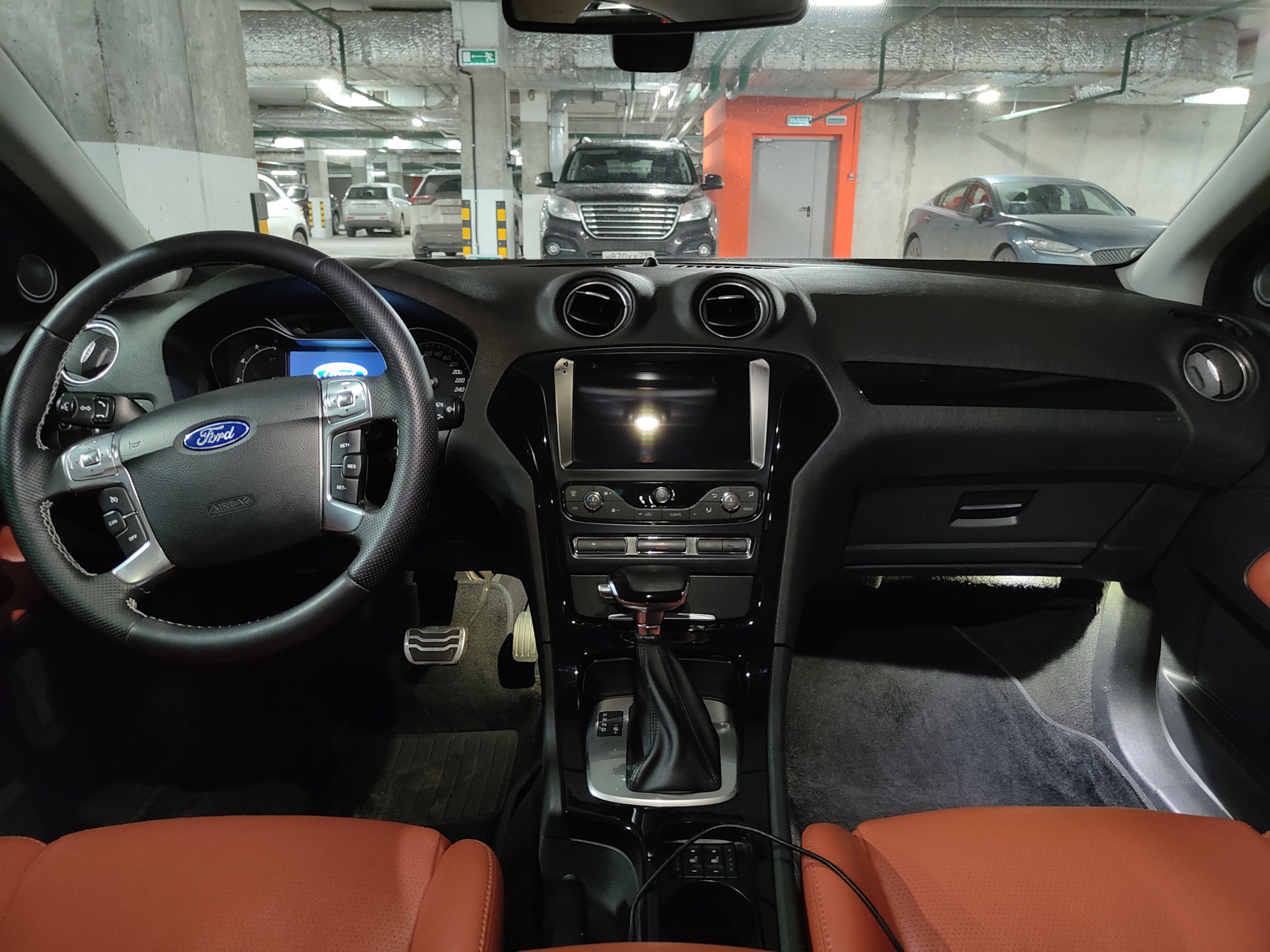

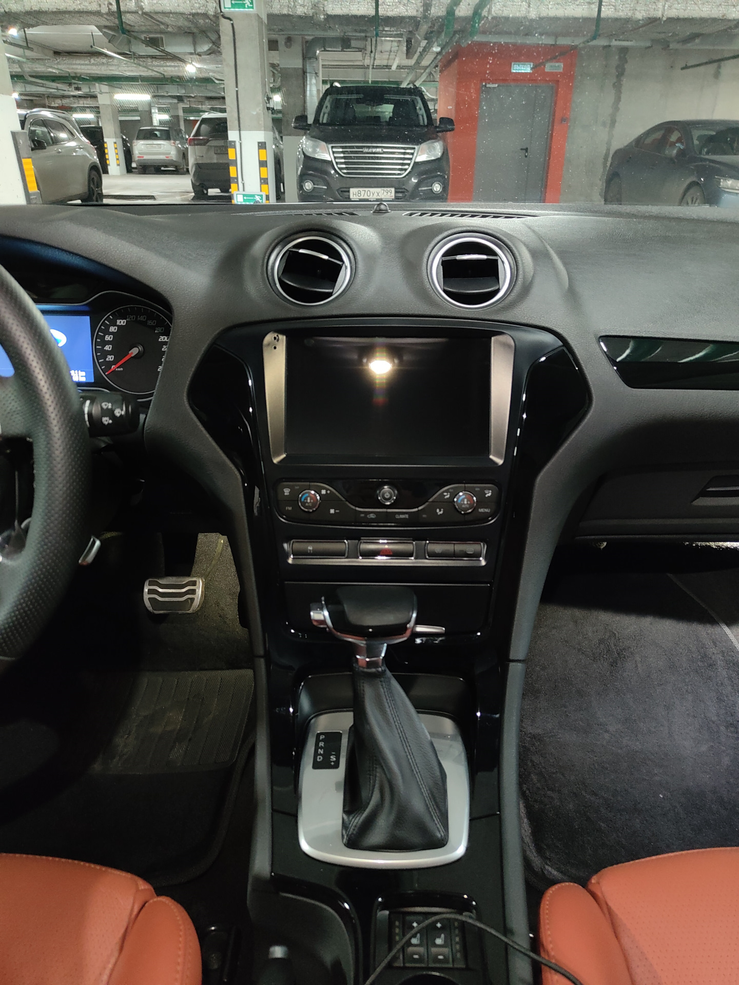

Итоговый вид получился такой.
Рамка нового образца с платой канбас от старого образца, покрашенная в черный матовый вместе с пепельницей, что бы быть одного оттенка.

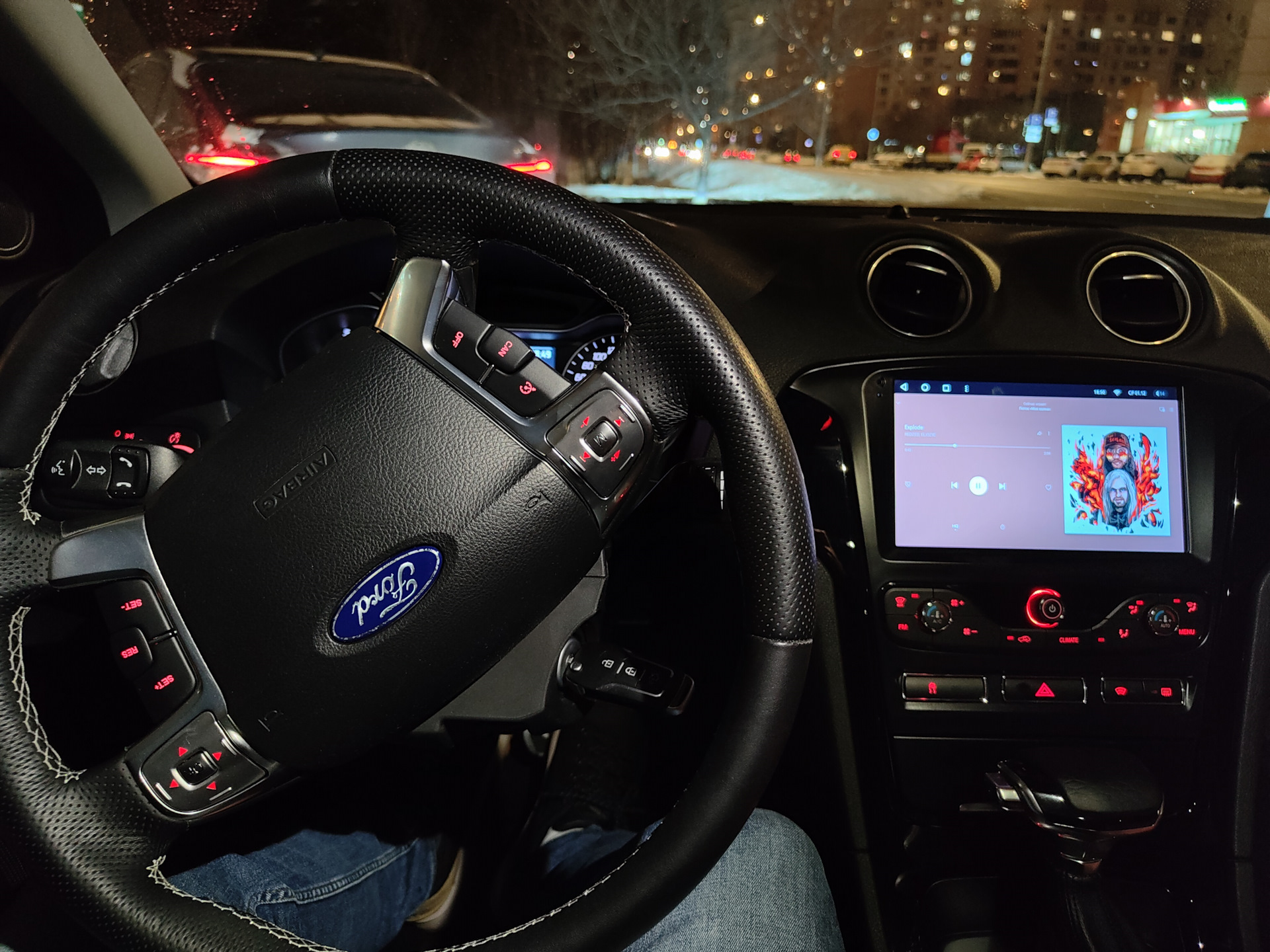

А еще на новой рамке подсветка больше оранжевая и индикация на кнопках с зелеными диодами, вообще странности.
Гармонично смотрится, лучше тех что большинство лепит сейчас 👍
Это был основной фактор, не навредить внешнему виду)Все остальное это конечно адище.

Подобраться можно снять крутилку выдернув на себя, открутить болты платы, дальше выдавить аккуратно за крутилки климата аккуратно из рамки.
Смазывать так конечно нельзя, но чую подпилить тебе чуток надо для свободного хода.

По канбасу ситуация следующая, что со старой версии есть отображание всех строчек на главном меню.
И в целом, тупо показывает на музыке надпись трек-1 на этом всё, визуально в целом приемлимо, Конверс не выглядит пустым.
По паркам штатным терять их не надо, можно прошить мотрала с отображением на приборке, перешить блок парка если надо и добавить две пищалки.
Ну и опять, же у людей понятие работает из коробки разное, да работает другой вопрос как)
Конверс в итоге заработал или нет?
Работа конверса частичная как и на всех канбасах.
Если играет плеер пишет Просто трек 1 без информации о треке.
В целом не смущает, ибо даже штатная блау не писала на приборке инфу о треке.
