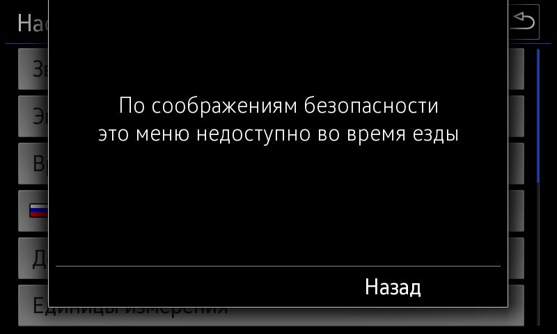

Помните, как-то обращался сюда с вопросом как убрать это?
Так вот, предложения были следующие:
1) "надо снимать защиту компонентов" — 100$
2) "надо вводить новую параметрию при помощи odis и d-link" — 90€
3) а это мне понравилось больше всего. И прозвучало оно от ОД! "Надо перепрошивать ГУ на СНГ-шную версию. Но гарантий, что всё будет работать мы не дадим". Цену после этого я даже не спрашивал.

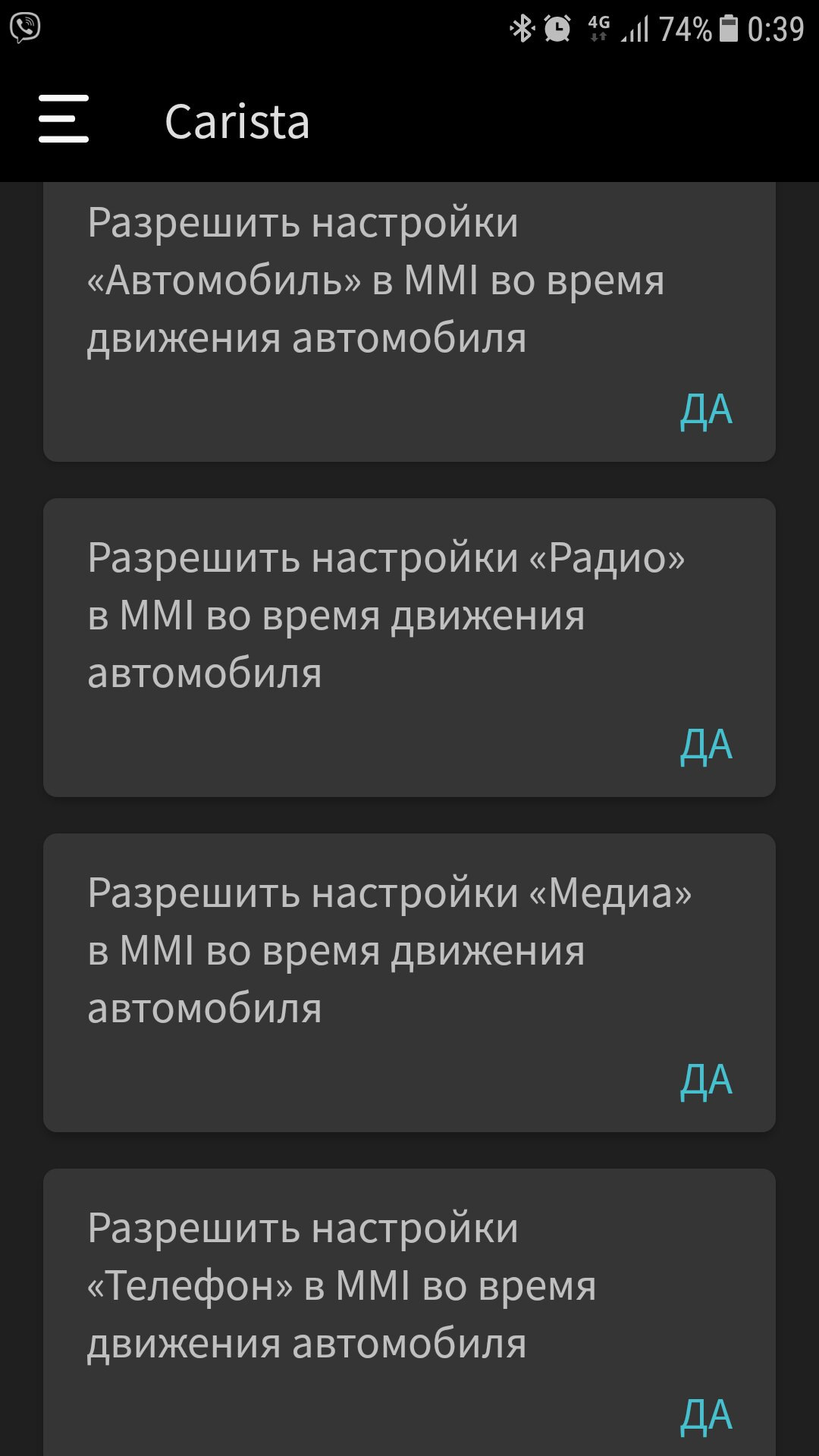

Да нет же! Надо просто набраться терпения и искать, искать, искать!
Эту "проблему" без одиса, d-linka и онлайн подключения решила carista путем четырёх нажатий на четыре пункта. С изменением слова "нет" на слово "да"
И цена вопроса 0$, 0€, 0₽, 0£.

Можно ли это сделать в программе карсканер?
Не нашел возможности
Carista в России блокируется
Что значит блокируется? Она работает не online
Отвечает, что оно не доступно в гугл плей в вашем регионе
Его надо искать на 4pda, а не в плеймаркете
