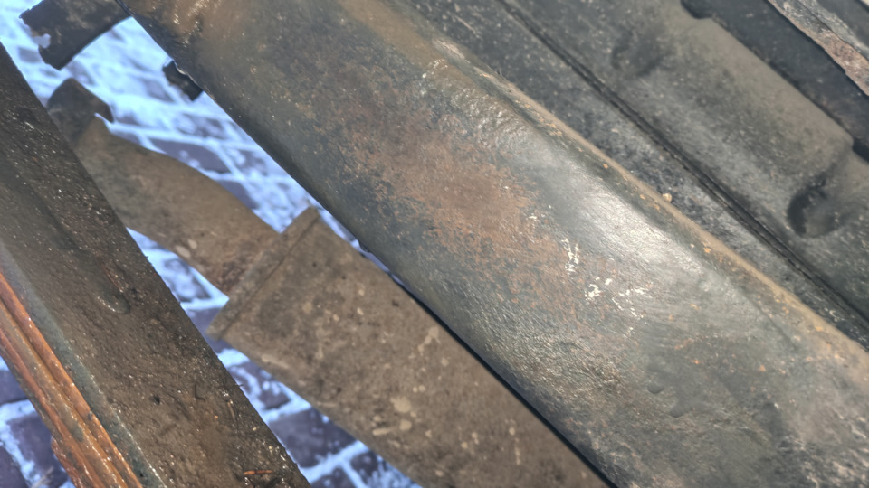

Собрался я поставить свой УАЗ на учёт и решил зачистить номер рамы.
Потратив 30 минут я не нашёл ни следа выбитого номера, но и не особо старался чтоб не повредить.
Обратился ещё раз к интернету за справкой о его нахождении, я был на верном пути и вдруг наткнулся на запись о том что на уазах до 2000г. Номер писали краской а не выбивали.
Пошёл тереть дальше.
Появились слегка заметные просветления и силуэты. Да, это остатки номера и в этот момент я решил остановиться и спросить совета тех кто сталкивался с такого рода проблемой.
Что делать дальше?Бояться ли экспертиз и тд?

Ставил свой в 2014 году на учет. УАЗ 1998 года, номер краской, естественно стерся. Делали экспертизу, по времени месяц всё заняло.
я ездил на экспертизу, прошел, в доках и в птс теперь рама без номерная, все официально и без проблем, только время это отнимает, то дело завели, то потом прекратили, и валакита с бумажками ! Покупал уаз в поселке, там же его и сняли с учета, скорее полицейский был знакомый владельцу, номер вроде он прочитал, погнал уаз к себе в город, у нас номер не кто не прочитал, заставили гнать на экспертизу.Ну вы понимаете о чем я )))
я вообще в недоумении как у вас в РФ почему то сложно с этим, не смотря на то что офицально завод УАЗ несколько лет назад выписку сделал как раз для регистрации таких старых уазов что номер наносившийся краской естественно был и искать его там нет смысла, не долговечен, и номер рамы считать по дублирующей табличке. Во всяком случае в моём регионе после этого заявления инспекторы на таких старых уазах вообще на раму смотреть престали и смотрят только эту табличку и номер на кузове. Вот и всё! А у вас походу тупо разводиловка, экспертизе просто заработать видимо дают))))

Сейчас скорее всего должны отправить на экспертизу после нанести криминалисты метку

С 1999 по 2001 год номер выбивался сзади справа, между буксировочным крюком и бампером. Краской только до 1999 года

Когда выбирал Уаз, столкнулся с такой бедой .Все владельцы типа не в курсе про номер краской.В итоге решил купить УАЗ после 2000года.В вашем случае экспертиза .Самовольно наносить номер краской не вариант !
Модно сыграть в лотерею), нанести краской номер самому, но как среагирует сотрудник загадка, я не стал и он мне две недели мозг делал, на экспертизу не послал но номер которого не увидел вписал)), я машину продавать не собираюсь но теперь бы я нарисовал раз нашли, илиотизм конечно зашкаливает)

Москва и область пару лет уже не ставит на учет без номера или номер краской. Возможно повезет 🤞, а возможно придется искать знакомых, чтобы поставить на учет. Экспертиза дело долгое и не дешевое. Если пройти, то выбьют номер на раме и дальше проблем не будет. Но, вопрос нескольких месяцев и пары десятков тысяч рублей
У меня в ПТС (уже выдан в замен предыдущего) стоит номер рамы — "ОТСУТСТВУЕТ", всего скорее предыдущем ПТС после экспертизы тоже было написано "уничтожен коррозией".
Востанавливал номер на раме подбирая шрифт для трафарета. Очень свежая краска может не устроить инспектора. После обновления номера, некоторое время катался, чтобы краска немного от пескоструилась. Но последнее решение за инспектором.
Это нормально, номер сходит быстро, у меня на уазе в птс написано уничтожен корозией, и в стс написано отсутствует.
