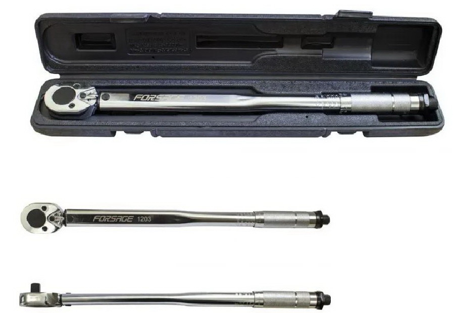

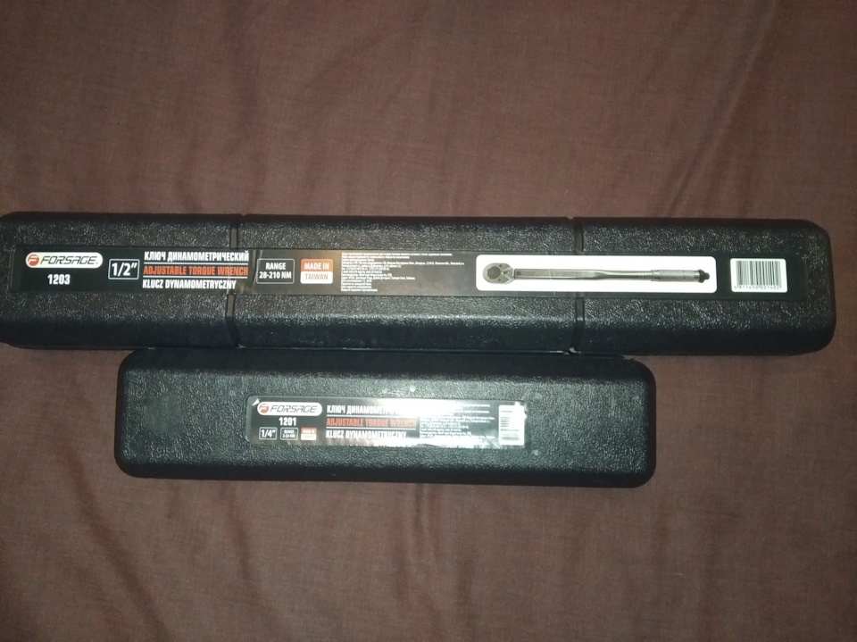

Решил купить себе два динамометрических они же (тарировочные) ключи, хотя более верное название второе – т.е. он перестает передавать крутящий момент, когда наступает установленный предел, т.е. ключ так называемого предельного типа не глядя – крути себе пока не щелкнет ключ, удобно? В принципе да!, правда точность его тут несколько спорная вещь – многое зависит не столько от конструкции ключа, а сколько от остроты зрения и понятия пользователя – а верно ли он выставляет нужный момент! Более точный это стрелочный с нулем по центру (он же торсионного типа) – да, все на виду – ничего выставлять не надо – гляди и тяни, но не везде им подлезть можно и тем более смотреть при этом и главное — вещь очень нежная – не терпит, что б его бросали, швыряли и хранили без футляра в навалку, а так же с дуру прикладывая большой момент — можно сбить «0» в легкую. Поэтому имея после сдачи в аренду соседу по гаражу свой ключ с сбитым «0», решил купить первого типа на Озоне – типа черная пятница и все такое, взял два ключа :
1. Ключ динамометрический щелчкового типа ''Profi'' 1204, с моментом 28-210 Нм с квадратом ½, 2410 руб.

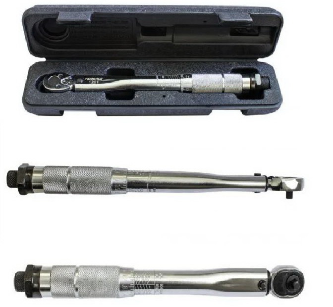

2. Ключ динамометрический щелчкового типа ''Profi'' 1201, с моментом 2-24Нм с квадратом ¼, 1791,6 руб.

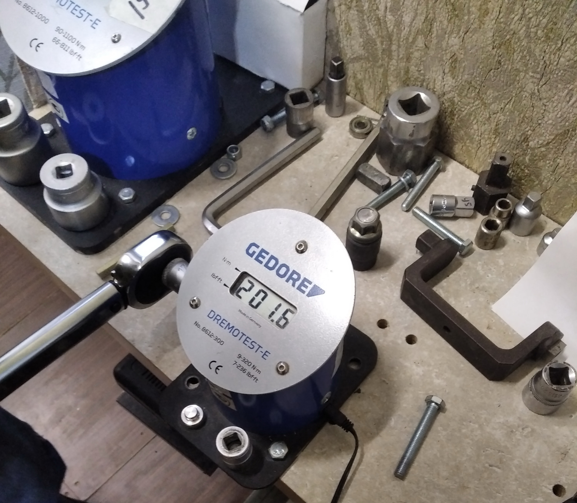

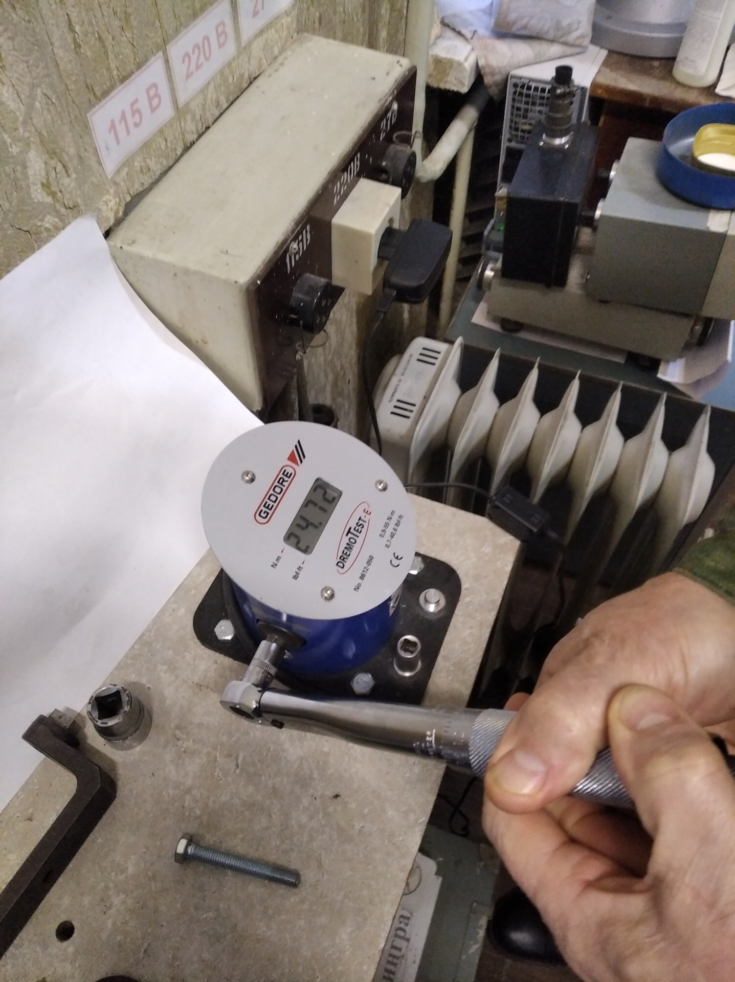

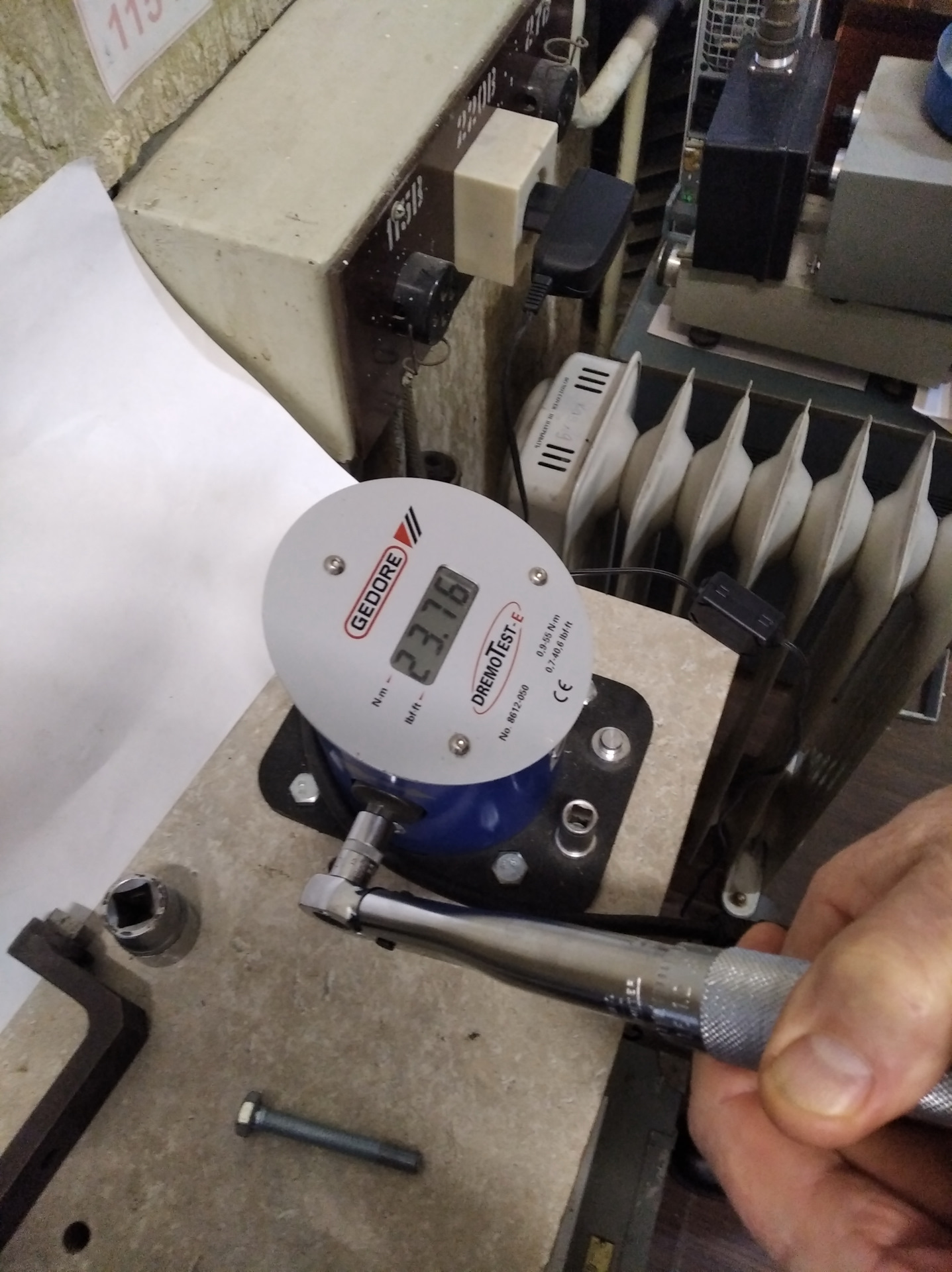

Сделано внешне нормально, упаковка тоже, но это ж не главное! Главное – какая точность у данных ключей? По документам до 8 %, а вот как оно по факту то? Для решения данной задачи пришлось обратится по старым связям и поверить данные ключи на точность.

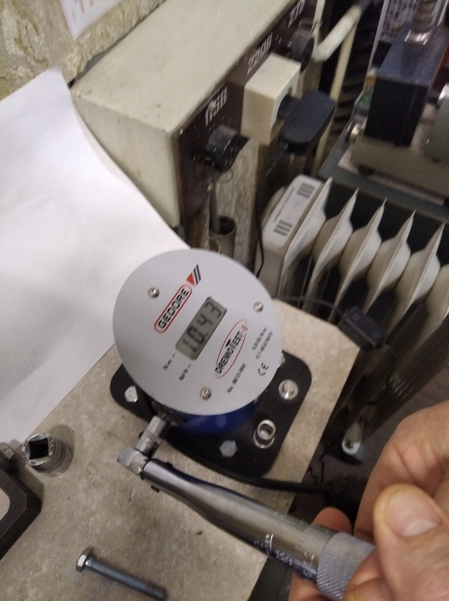

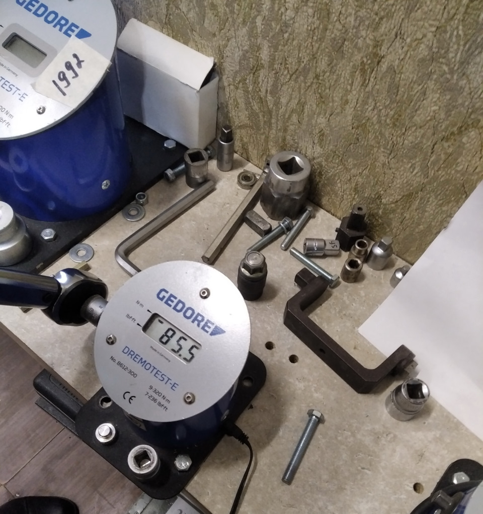

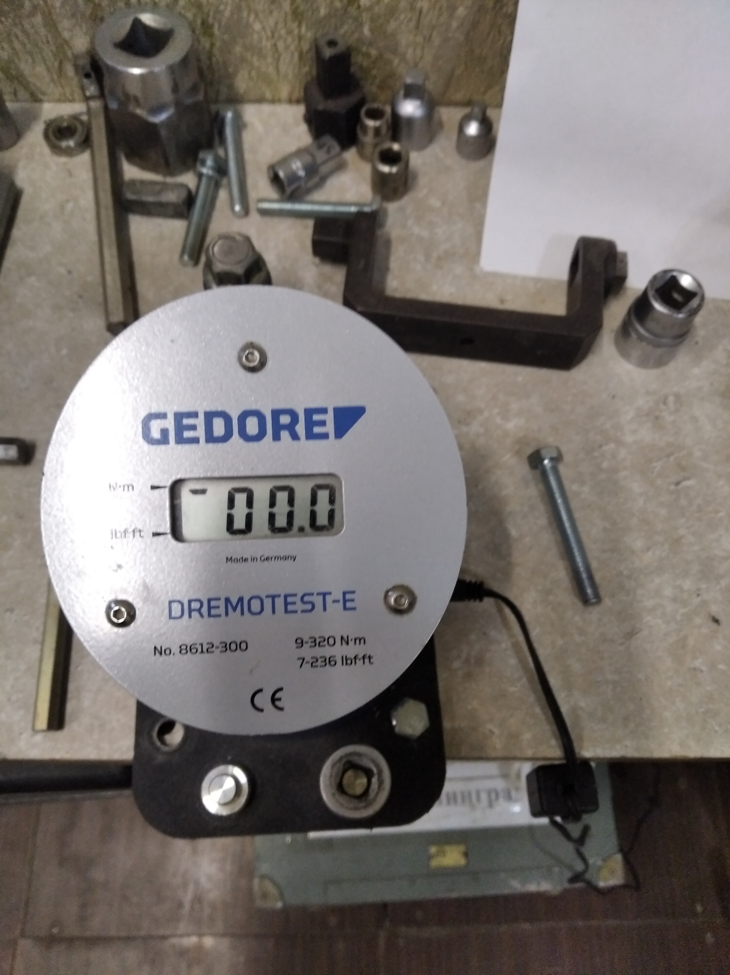

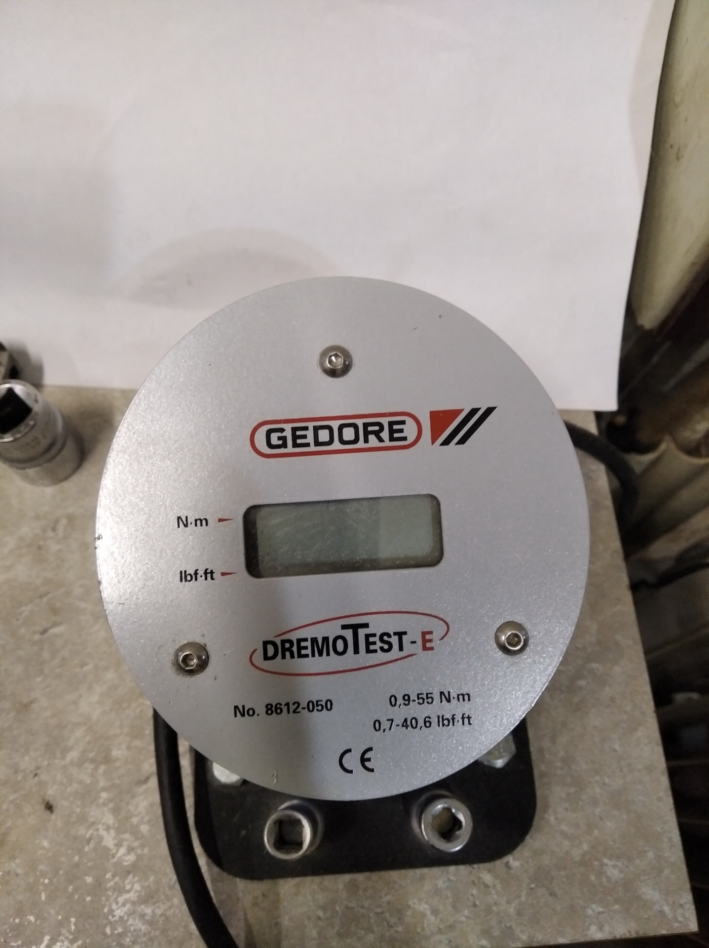

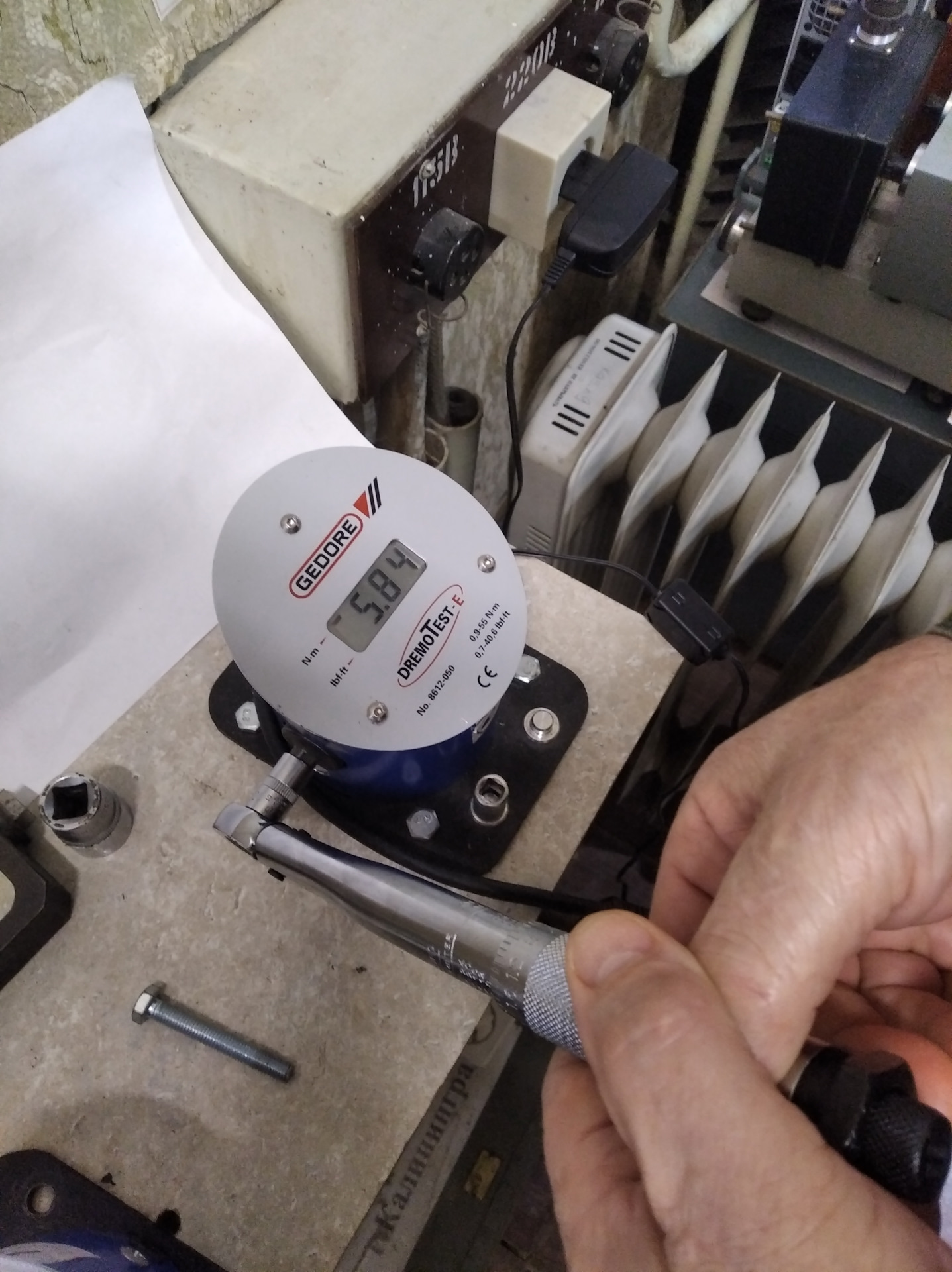

Установка для поверки динамометрического инструмента
1. для моментов 0,9 — 55 Нм ( это для мелкого ключа)

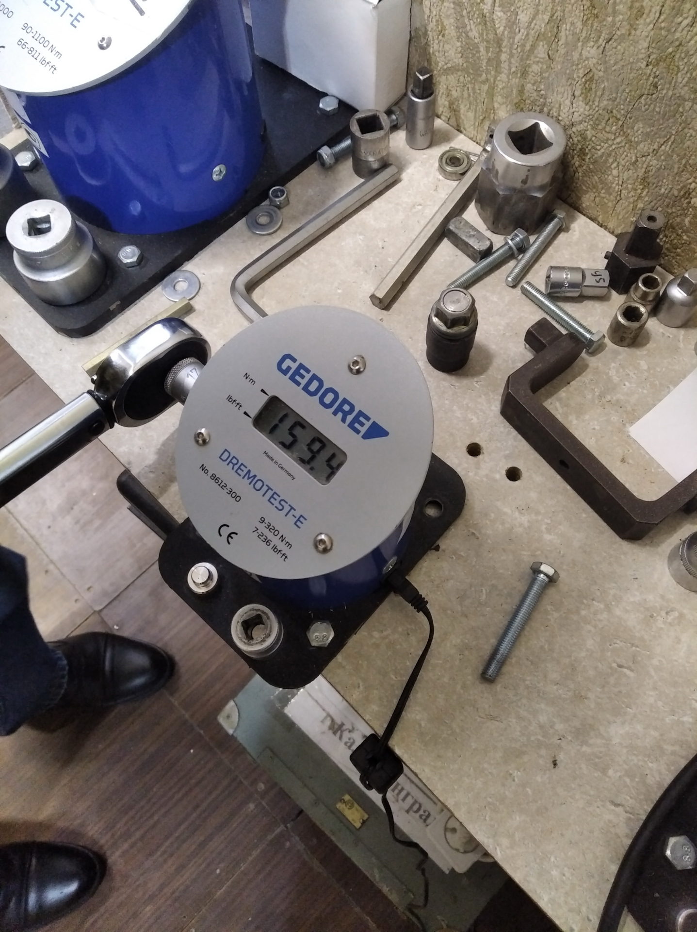

2. для моментов 9 — 320 Нм ( это для большого ключа)

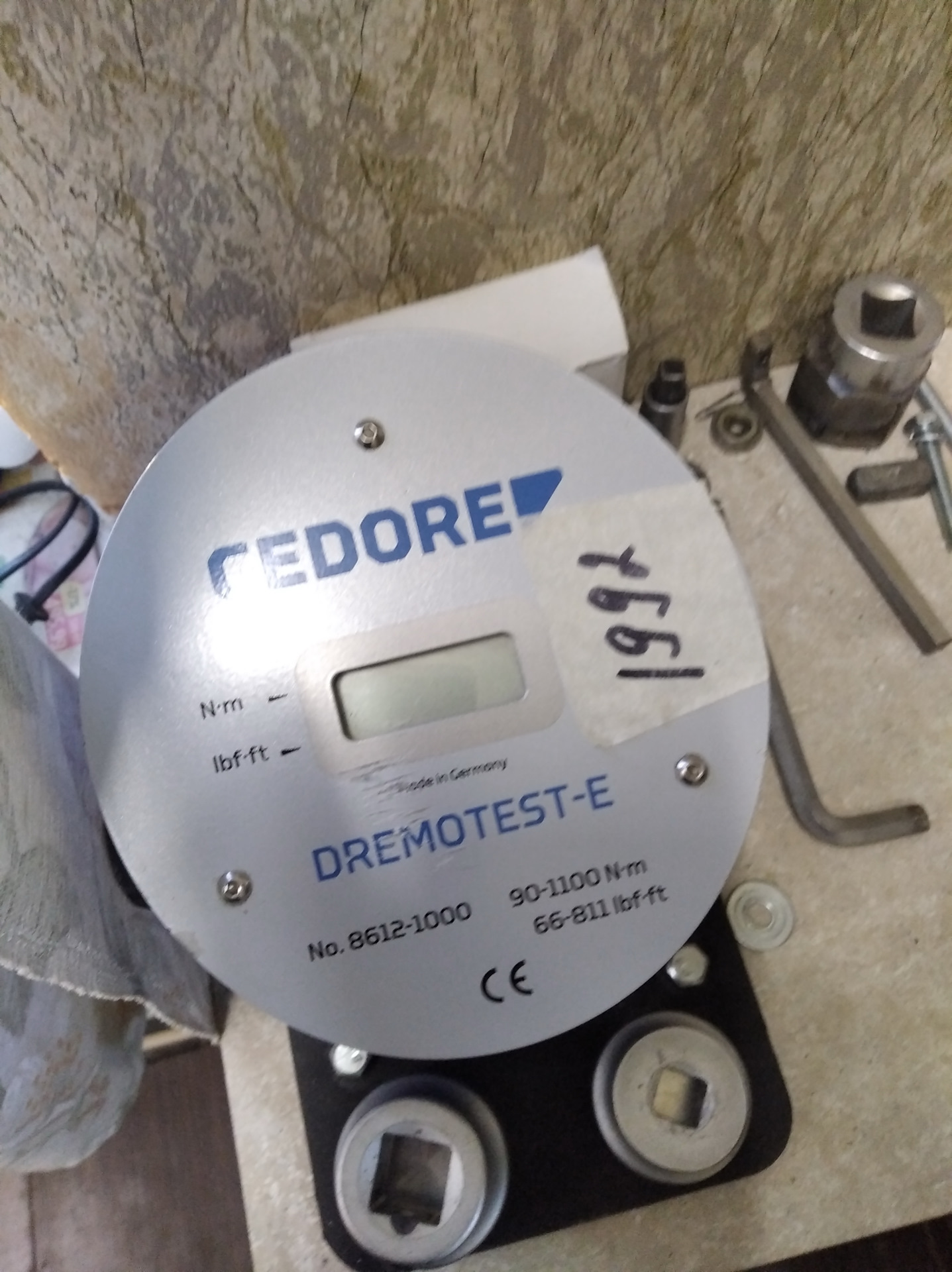

3. для моментов 90 -1.1 кНм
начали поверять с мелкого ключа, моменты 5,5, 10, 15, 17 и 22 Нм — всяк вкладывались в заявленную погрешность!
Далее перешли к большому ключу моменты 40, 85, 100, 155 и 200 Нм — тоже вкладывались в заявленную погрешность!
Безусловно, инструмент новый и все как говорится "ОК", а вот что с ним будет потом — покажет время, но если к нему относится аккуратно и бережно — прослужит долго. Выполненные мероприятия по поверки ключей показывают, что деньги в сумме 4201 руб. потрачены не зря! Всем здоровья и удачи!
