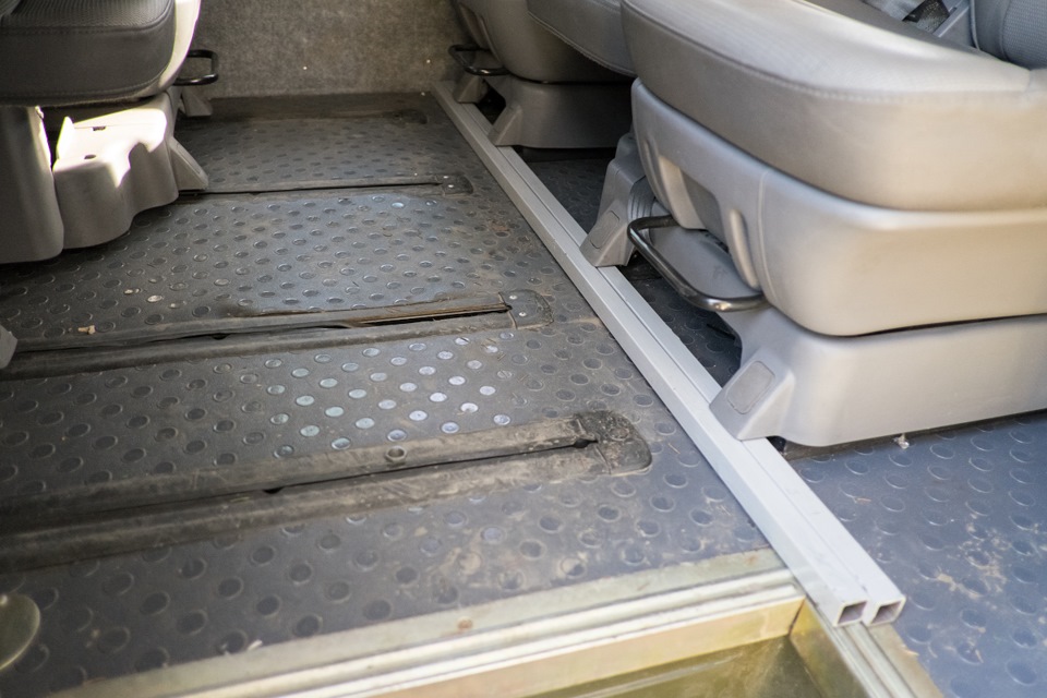

Как уже просек народ по предыдущей публикации о начале строительства спальника, каркас сделали из стального профиля. Задача перед сервисмэнами стояла такая: надежно, прочно, просто и чтобы выдерживала 3-4 человек. В общем, спальник для Буханки, а не полочка в багажник пузотерки.

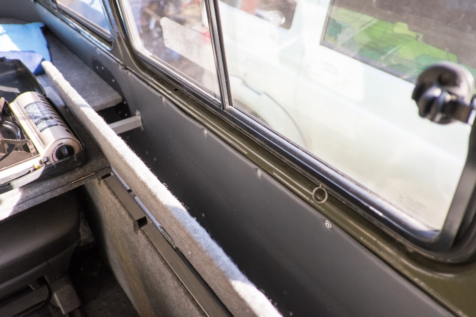

Высоту сделали с возможностью поставить стандартную канистру.К люкам боковых ниш есть доступ как в разложенном состоянии, так и в транспортном.Спальник перекрывает почти весь салон Буханки оставляя немного места для манипуляций (вещи бросить итп)Из боковогоУпор сделали съемным. Лишняя проблема при установке, но ничего не мешается.Складываем первую часть и становится виден поперечный упор. Можно было сделать без него, но тогда о лежке для троих-четверых можно было бы забыть. Фанера не выдержит.Снятые поперечины можно хранить в боковых нишах или прижать стяжкой вот так под сиденье.Откинутая одна часть делает из спальника неплохой столик для троих. Можно оставлять спальник так. Причем так на нем можно спать — длины хватает.Боковая ниша с левой стороны.Корейские сиденья не умеют складываться вперед, поэтому их приходится складывать назад.Сложенные назад сиденья скрадывают немного места в багажнике. Это получилось не айс, но уже отступать некуда.В транспортном виде спальник превращается в полку. Ее можно сделать подъемной за 5 минут.
Получилась вот такая конструкция. Просто, крепко и без всяких телячьих нежностей. Естественно, вес спальника больше аналогов, но ТЗ было именно с расчетом на прочность.

Очень понравилась идея боковых рундуков, можно поподробнее про торцовую крышку рундука что справа по борту, слева от салонной двери, которая опускается и поднимается, интересует как фиксируется в опущеном положении, и что там за барашек?
Вот эта боковая деталь, это не крышка. Это дополнительный упор для спальника. Внизу он никак не фиксируется, просто плотно встает вертикально. Поднимается, в него крепится упор, если надо, то еще из него выдвигается упор.
Открывается он сверху, а то, что с барашком, это дополнительный упор для спальника. Барашек держит выдвигаемый упор.
Не понял как сверху? Меня не верхняя крышка интересует а боковина которая сразу слева у двери, как она фиксируется в опущеном состоянии?
Понятно я просто подумал что в собраном состоянии это стенка рундука и она должна быть закреплена иначе может вывалится борохло на ходу, ну да ладно главное идея рундуков мне понравилась а реализация покажет, спасибо.
Если бы это была крышка, то можно было бы придумать крепеж. Может в процессе что в голову придет и будут мысли после первых тестов.
А можно будет фото добавить именно этой детали на которой барашек снизу в поднятом состоянии и в опущеном
Да. Завтра отсниму с утречка, если успею. Либо к вечеру.

Шучу. Это салон от Старекса. Рельсы сами ставили. Получился трансформер и для двоих можно делать спальник из этих сидений.

Не плохо хотя заморочек при раскладе многовато. Спинки как ложатся электрикой или вручную колесиками?
Да. Заморочки есть. Увы. Ложатся рычагом — одно нажатие и лежат.
