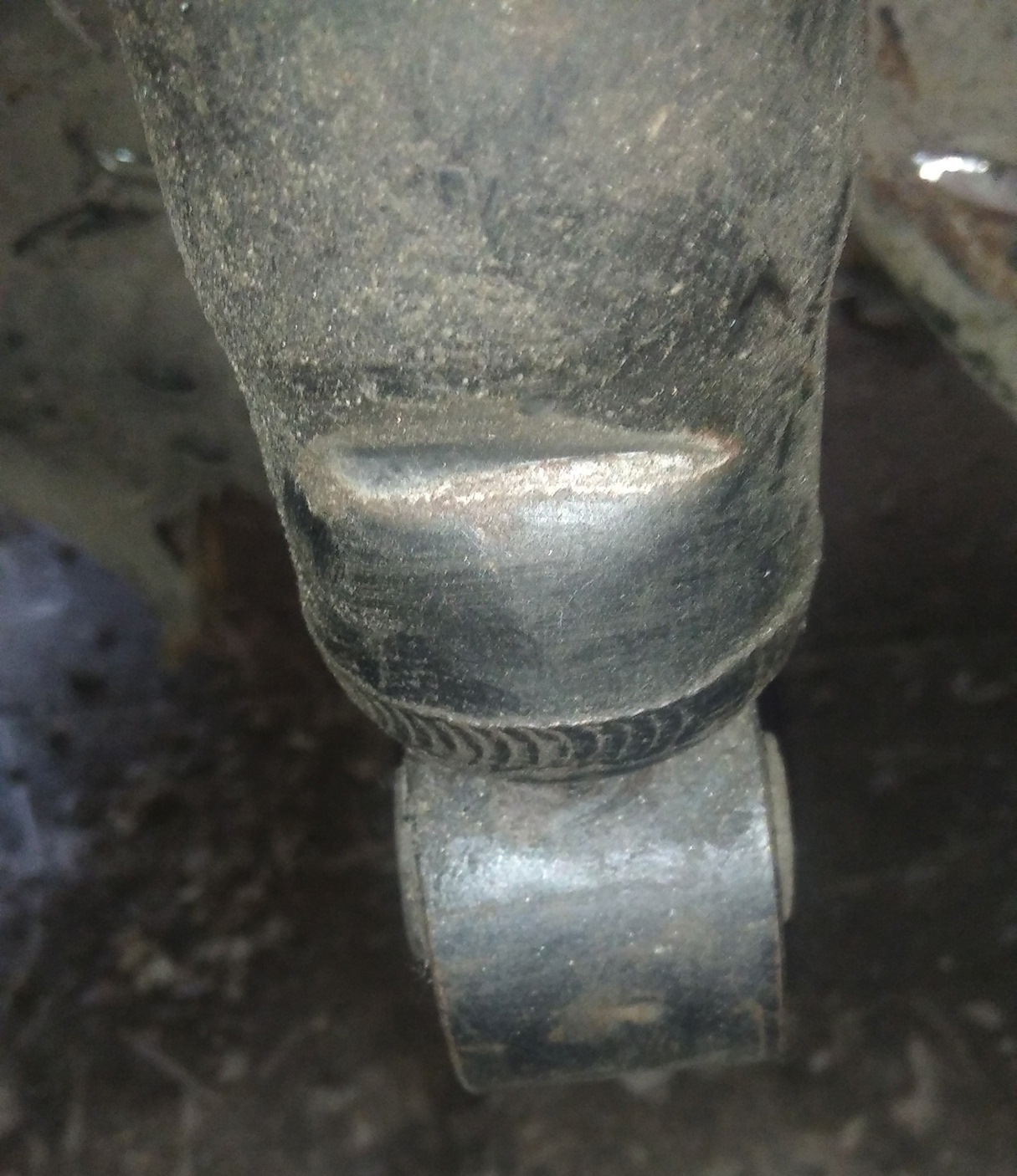

Тут я рассказывал, что артикуляция подвески(если назвать это так) — была кривой — в нижнем положении рычаги контактировали со стойками, заминая их, как итог нарушив герметичность. Жижа сказала "адьос" — соответственно, работа была сведена на нет.

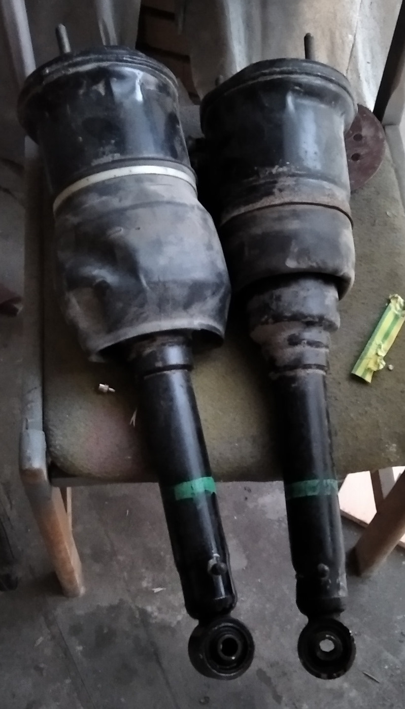

Провел контрольный осмотр, убедился, что они не потеют/не плакают, воздушные подушки держат, на ходу работали хорошо, определил алгоритм ремонта:

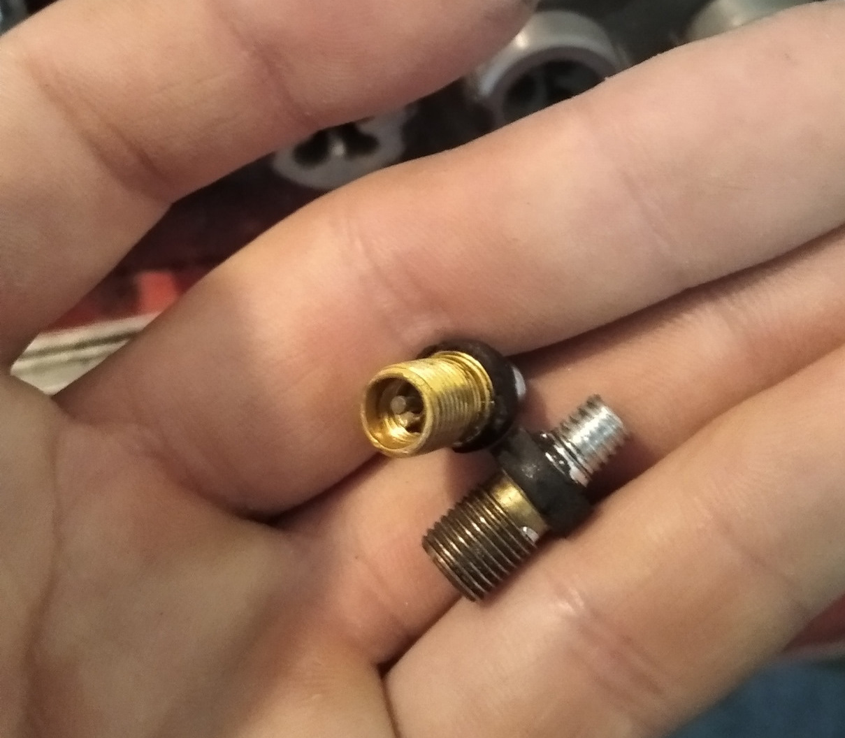

1. Просверлил в каждой стойке отверстие под нипель;
2. С целой стойки слил жидкость, чтобы понимать объем;
3. Подготавливаю нипель, срезав резину и нарезав резьбу на контактной части;
4. Нарезаю резьбу в корпусе(металл хоть и тонкий, но 1,5 витка вроде получилось, лучше, чем ничего)
5. Поливаю резьбу цианокрилатным клеем и вкручиваю в стойку. Колхоз? Возможно, но из опробованных способов с резьбовыми герметиками и прочим — этот оказался самым работоспособным и держит по настоящее время.

Что залил в стойки?
Уже не помню, по-моему что-то после замены масла в редукторе осталось, типо 75\90
