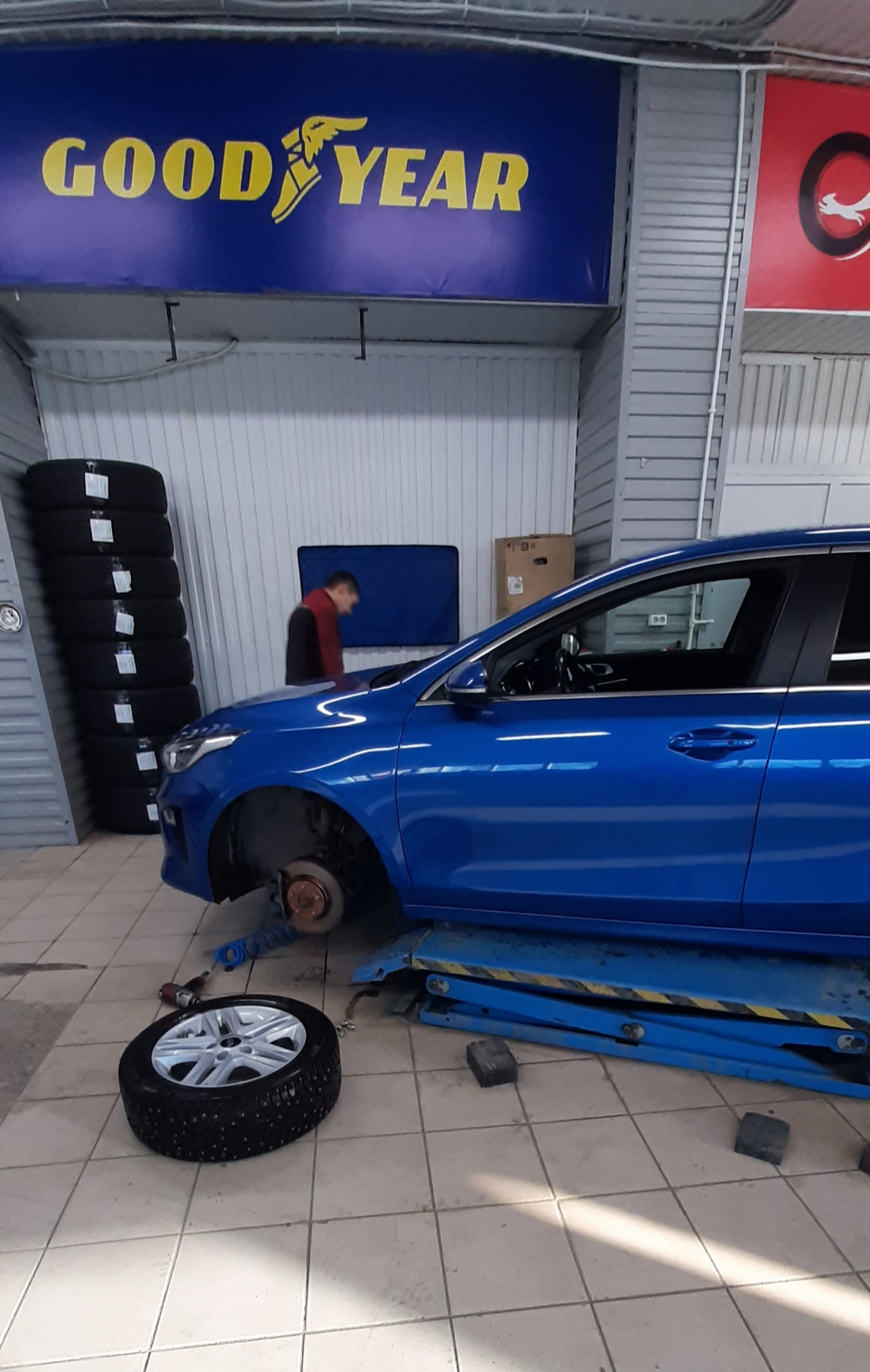

Так же перебалансировал колеса, т.к. после обкатки рекомендуют данную процедуру и появилась небольшая вибрация на скоростях 130+
