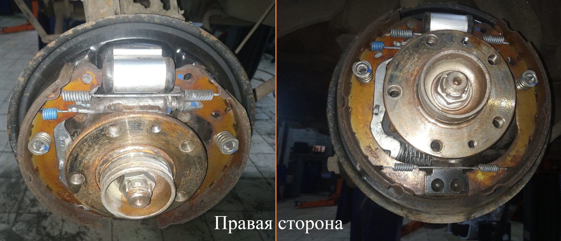

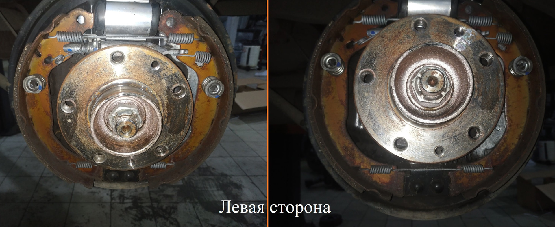

Когда барабаны окажутся на полу, даже если у вас фотографическая память, — сфотографируйте положение всех механизмов и пружин с обеих сторон. Потому, что они расположены по разному и, как на некоторых других машинах, посмотреть с неразобранной стороны, — не получится.
Забавно, что положение пружинок на машине, отличалось, от таковых в ролике-инструкции. Но, спишем это на то, что в ролике был автомобиль с большим пробегом, да и вообще все они собираются на бывшем АЗЛК 😁
Какого-то универсального совета, как удобно и просто все эти пружинки разобрать, — нет. Пока сами не попробуете, — где-то что-то будет мешать, не получаться или, банально не доставать подходящего инструмента. Единственное, советую замерить выход резьбы на механизме самоподвода ручника, — в дальнейшем это так же упростит регулировку стояночного тормоза.

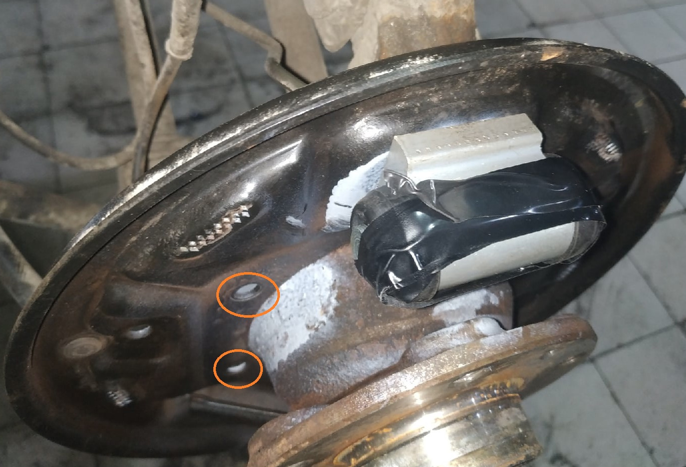

Снимаем мы колодки потому, что тормозной цилиндрик прикручен к тормозному щитку единственным болтом со стороны кулака. И, лично у меня, имеющимся инструментом ну удалось его стронуть. А зализать его совсем не хотелось.
Сам же щиток крепится четырьмя болтами со сквозными шахтами. У меня не было проблем с их откручиванием, но, догадываюсь, что на больших пробегах они могут возникнуть.
Кроме того, что щиток держат болты, он ещё и на самой ступице сидит довольно напряжённо. Так что монтировка или силовая отвёртка в помощь. Толщина щитка около 2 мм, если не больше, чего я ни на одной другой машине не встречал, так что "вандализм" и умеренные силовые вмешательства он перенесёт вполне спокойно. После чего уже ничего не мешает открутить тормозной цилиндр и снять заранее ослабленный тормозной шланг.

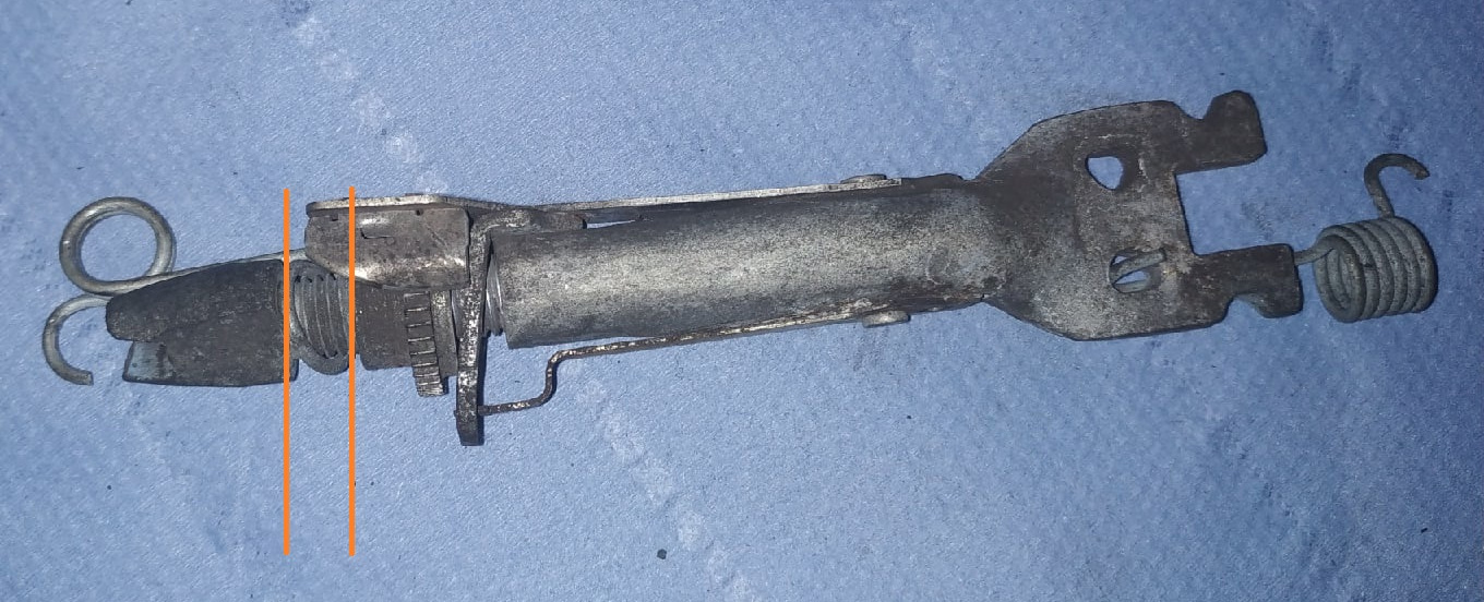

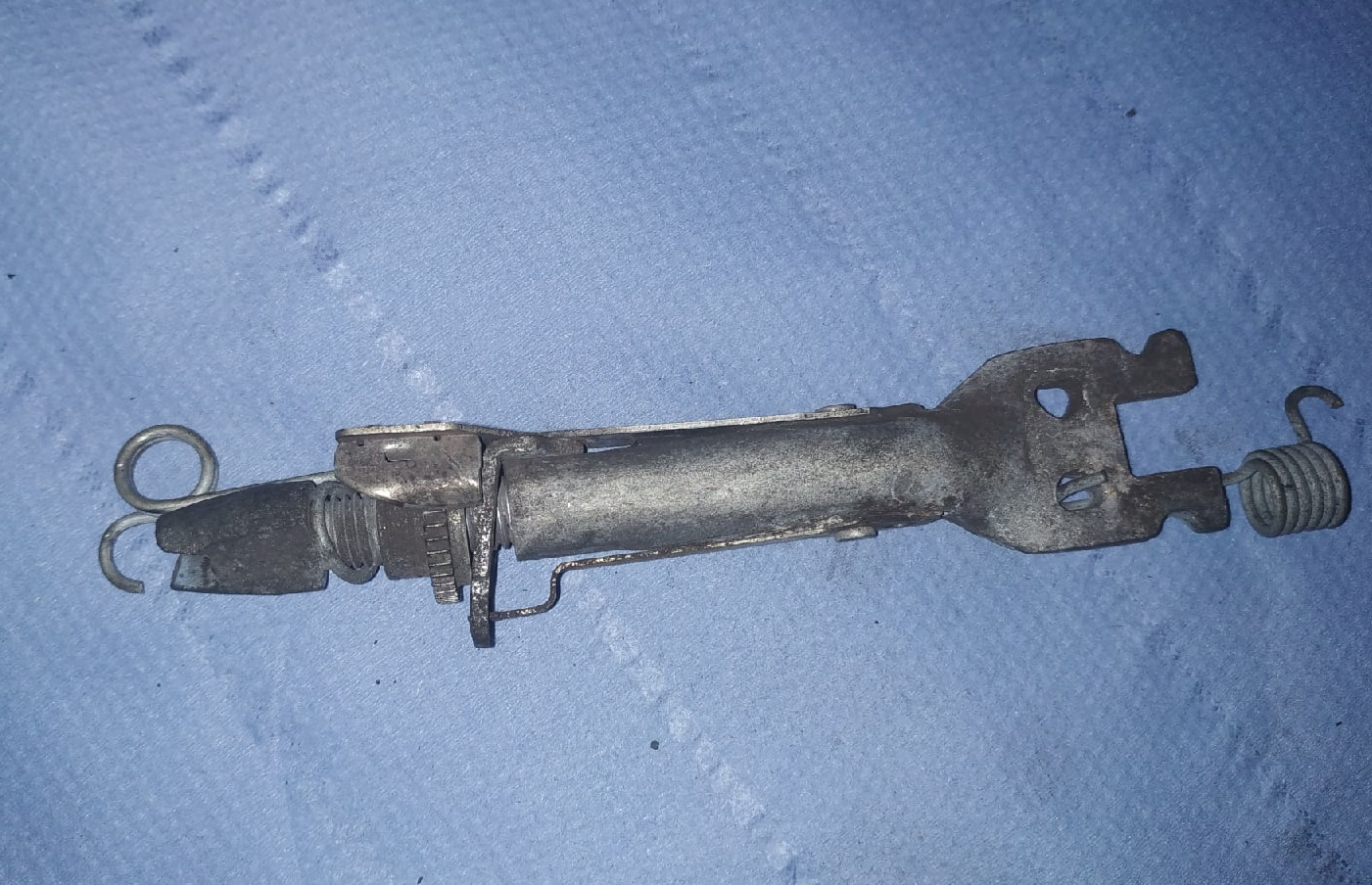

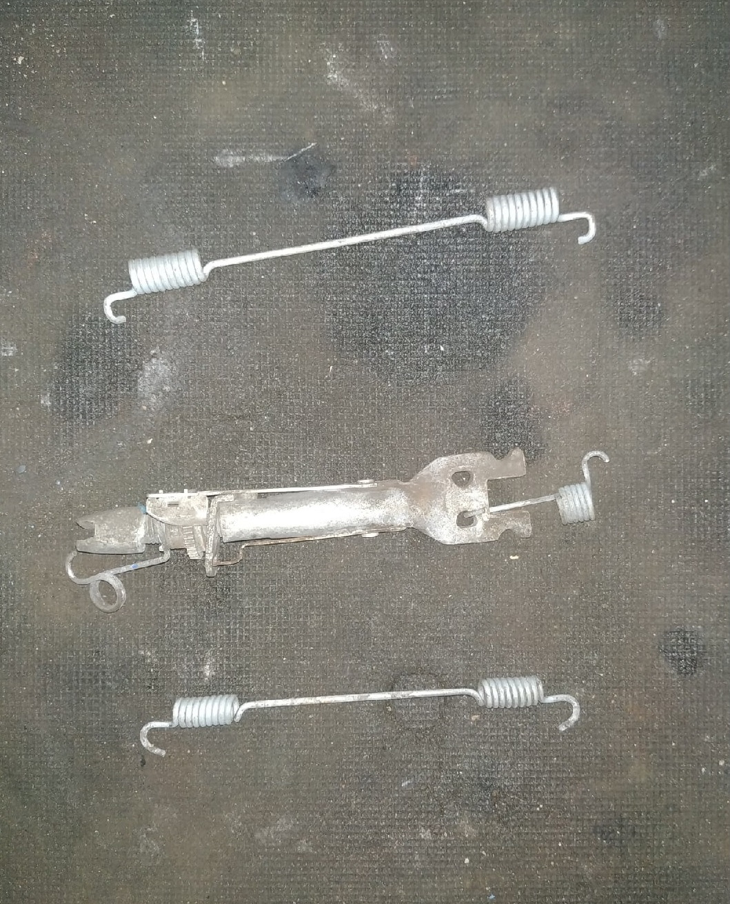

Механизмы самоподвода, с обеих сторон, перед разбором и обслуживанием, советую внимательно рассмотреть и тщательно сфотографировать.
С одной стороны, — нет в них ничего сложного. С другой, если собрать их не правильно или поставить не на свою сторону, — работать они не будут. Для смазки так же достаточно пары капель консистентной смазки или моторного масла на резьбу.
Пружины же и "солдатик" меня сильно удивили, — на них не было ни следа коррозии. Совсем не то, чего ожидаешь увидеть от пятилетней машины с пробегом за 70'т тысяч км.

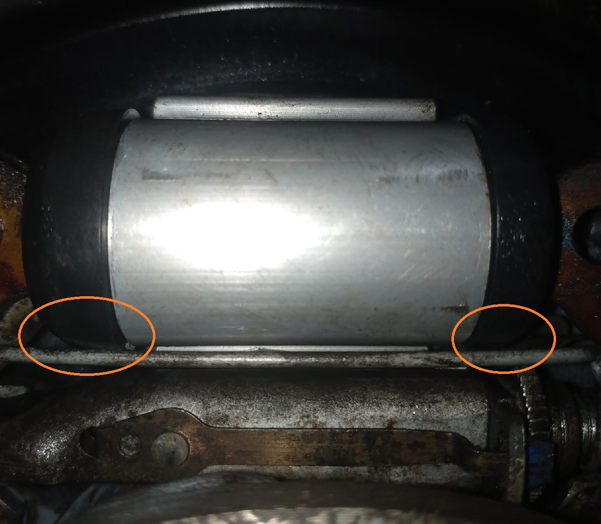

Новые цилиндрики Bosh, от поставщика на конвейер, меня разочаровали, — пыльники поршней у них более
"пухлые", чем на оригинальных и почти задевают за верхнюю пружину.

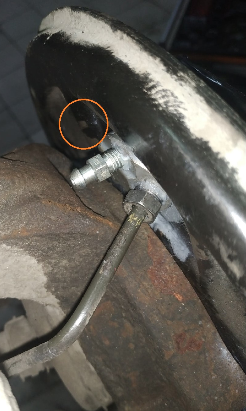

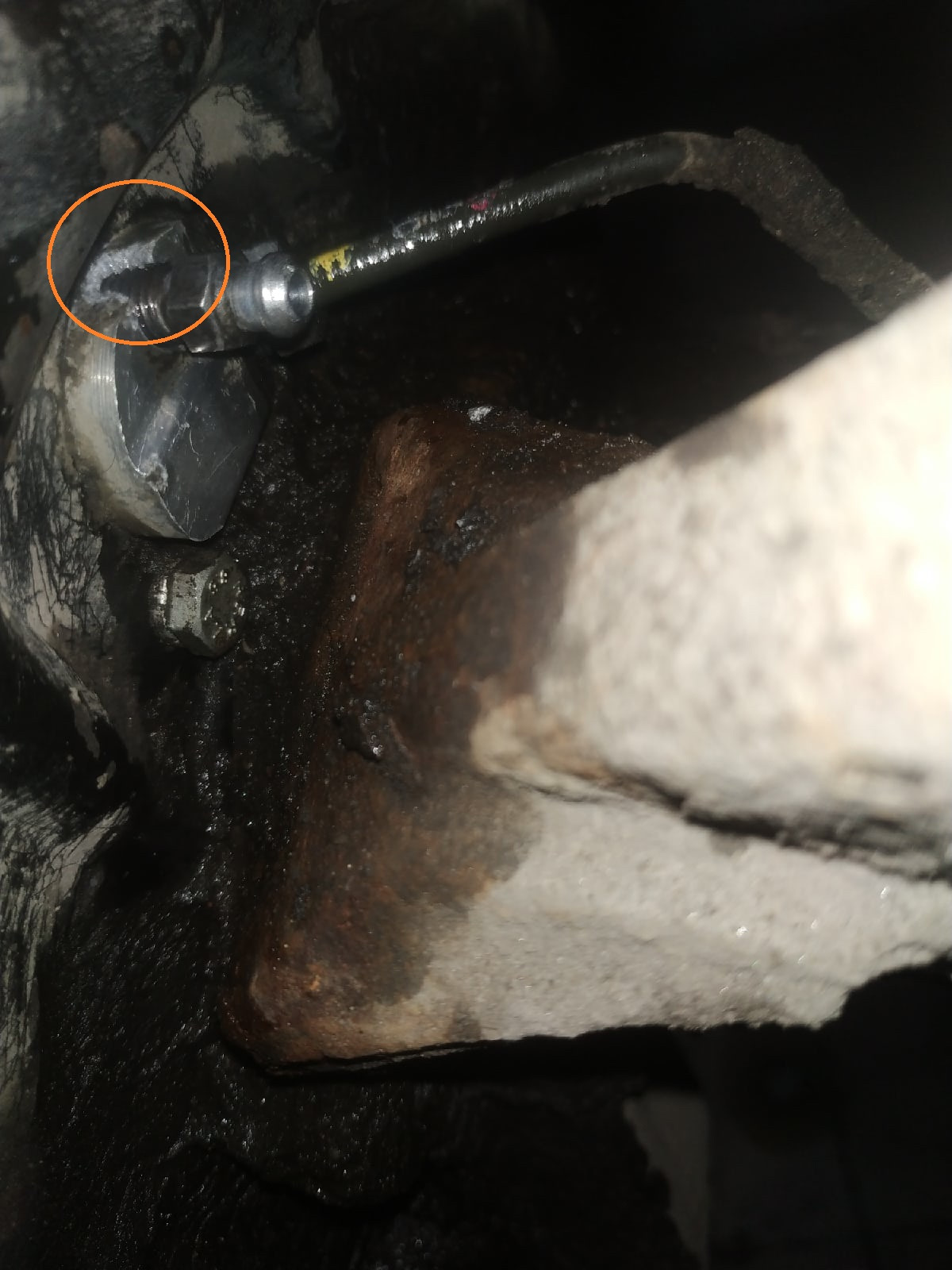

Теперь же пара мыслей по поводу того, что случилось с моим левым задним тормозным цилиндром и как этого избежать…
Делал всё это в ночь на работе и под конец уже не было времени фотографировать, так что фотки правого нет. Но его точно также пожрало. Правда, в основном по углам и не там где бы это могло вызвать разгерметизацию тормозной системы.
Не знаю, замешан ли в этом как-то Луиджи Гальвани и процесс названный в его честь, — всё-таки прокачной штуцер, вроде бы из нержавеющий стали. Но, как-то подозрительно, что сильнее всего алюминиевый корпус цилиндра сгнил именно в месте контакта со штуцером.
Что-то подобное я регулярно встречаю на дисковых тормозах, с алюминиевыми суппортами, где посадочное место под штуцер или пыльник обожает сгнивать начисто.
Уверен, что если бы корпус тормозного цилиндра был окрашен, — подобная проблема долго бы не давала о себе знать.
Себе же решил видимую со стороны кулака часть тормозного цилиндра обработать жидким мовилем, а резьбу штуцера перед установкой смазал TRW PFG110, что бы не прикисла.
Хотя, может быть это всё мои домысли и я не заметил трещины во время прошлой замены тормозной жидкости, а столичные соли доделали всё остальное.

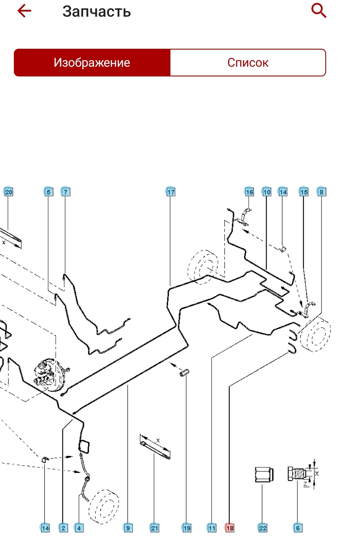

протек задний левый цилинр, на сервисе просят купить еще трубку от шланга до цилиндра, номер найти не могу, подозревая что идет набором трубка щланг трубка. но тоже номера нет, подскажите кто знает
462107211R
Вроде бы, — такой номер. Точно не уверен.
На схеме показанно не понятно.
И это шланг
В посте перепутаны номера левого и правого цилиндра.

самоподводящие механизмы мазать не нужно — грязь не липнет и они на сухую хорошо работают.
Пружины самподводящегося механизама без разницы как ставить (с внутренней или внешней стороны колодки), главное в нужные отверстия. С внешней стороны проще ставить.
Ну и по расстоянию самоподводки. По идее оно само выставится, если ездить и тормозить, но лучше после сбора с одетым барабаном подрегулировать тонкой отверткой через отверстие колесного болта. Я подводил пока колодки не начали немного шоркать о барабан.
По этому я и написал, что на механизм нужна капля консистентной смазки или моторного масла. Будет больше или будет густая смазка, — насобирает грязь и будет клинить.
В плане того как ставить пружины, — я придерживаюсь мнения, что собирать надо так, как стояло изначально. Тем более, что не так уж тут было сложно это сделать.
В плане регулировки механизма, — она не потребовалась. Уверен, что это из-за того, что и трос ручника и механизмы я выставил в их состояние до разбора. И хорошо, что не потребовалась. Одна из самых моих нелюбимых процедур, — регулировать механизмы барабанов.

Я: "всегда перед откручиванием замачиваю их растворителем ржавчины" = кислота, как основной элемент "растворителя ржавчины" привела к межкристаллитной коррозии, "а столичные соли доделали всё остальное" = "Он попросту сгнил, аккурат над штуцером."
ru.wikipedia.org/wiki/Межкристаллитная_коррозия
aluminium-guide.com/reakcii-alyuminiya/
Для проверки можете поместить кусочек алюминиевого сплава в в свой "растворитель ржавчины" и посмотреть на пузырьки.
Учитывая, что это был второй раз, когда штуцер откручивался и замачивался, либо кислота в растворителе ржавчины была особо ядрёная, либо соли сыграли всё-таки основную партию в данной ситуации.
