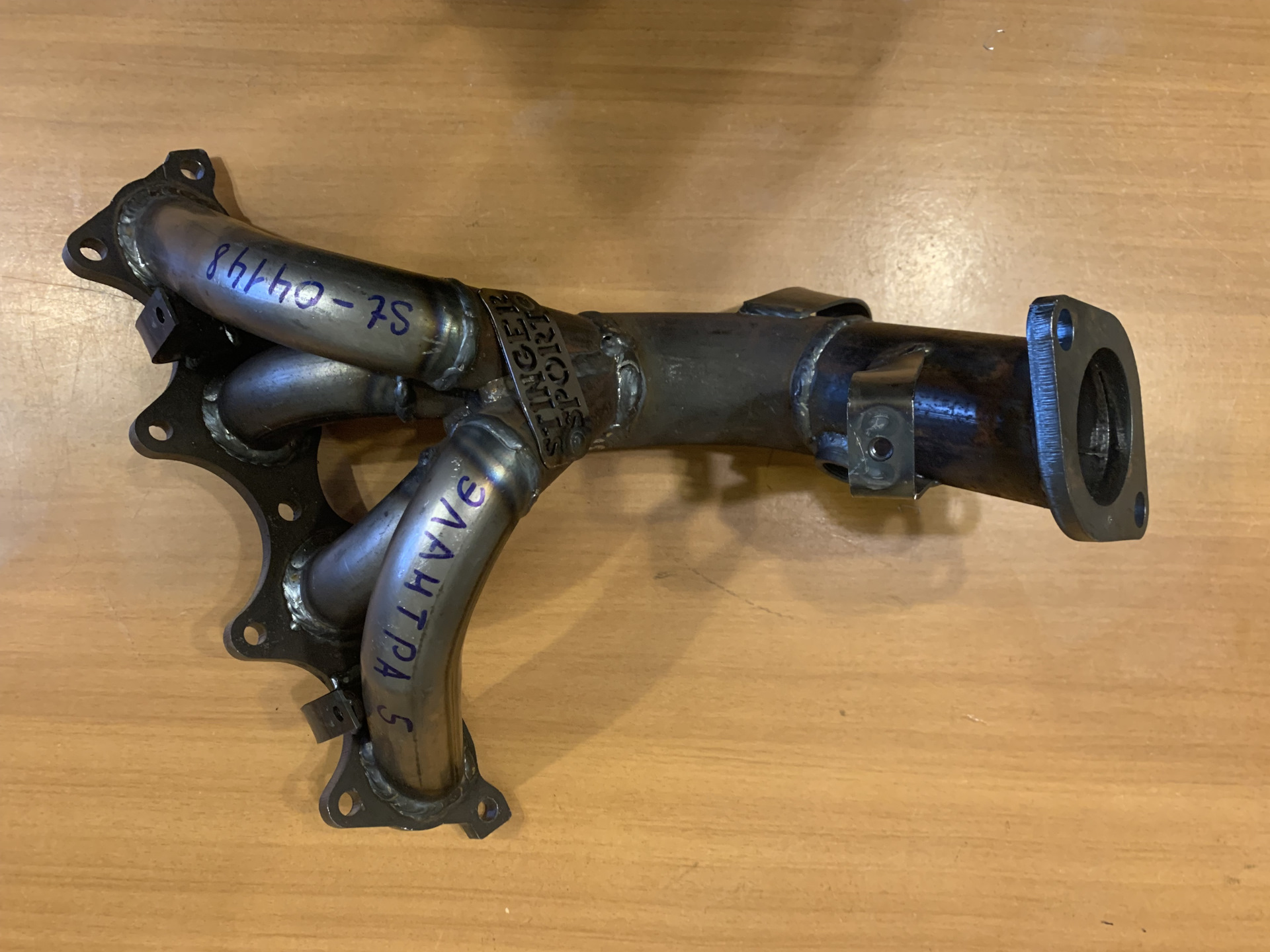

Не желая играть снова в этот квест, решил продать машину. Однако, посмотрев цены на вторичке, понял, что машина с родным пробегом 45 и новым двигателем не такой и плохой вариант)))) Поэтому решил ездить дальше, ну а чтобы снова не столкнуться с проблемой ката, удалить его. Выколачивать его я не хотел, поэтому заказал паука на Stinger Shop. Заказывал для Ceed JD.

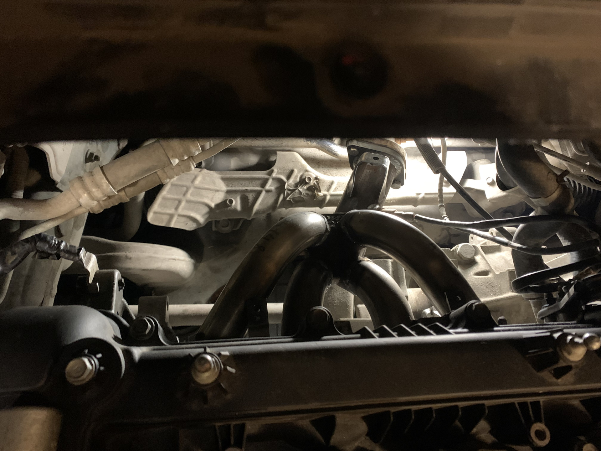

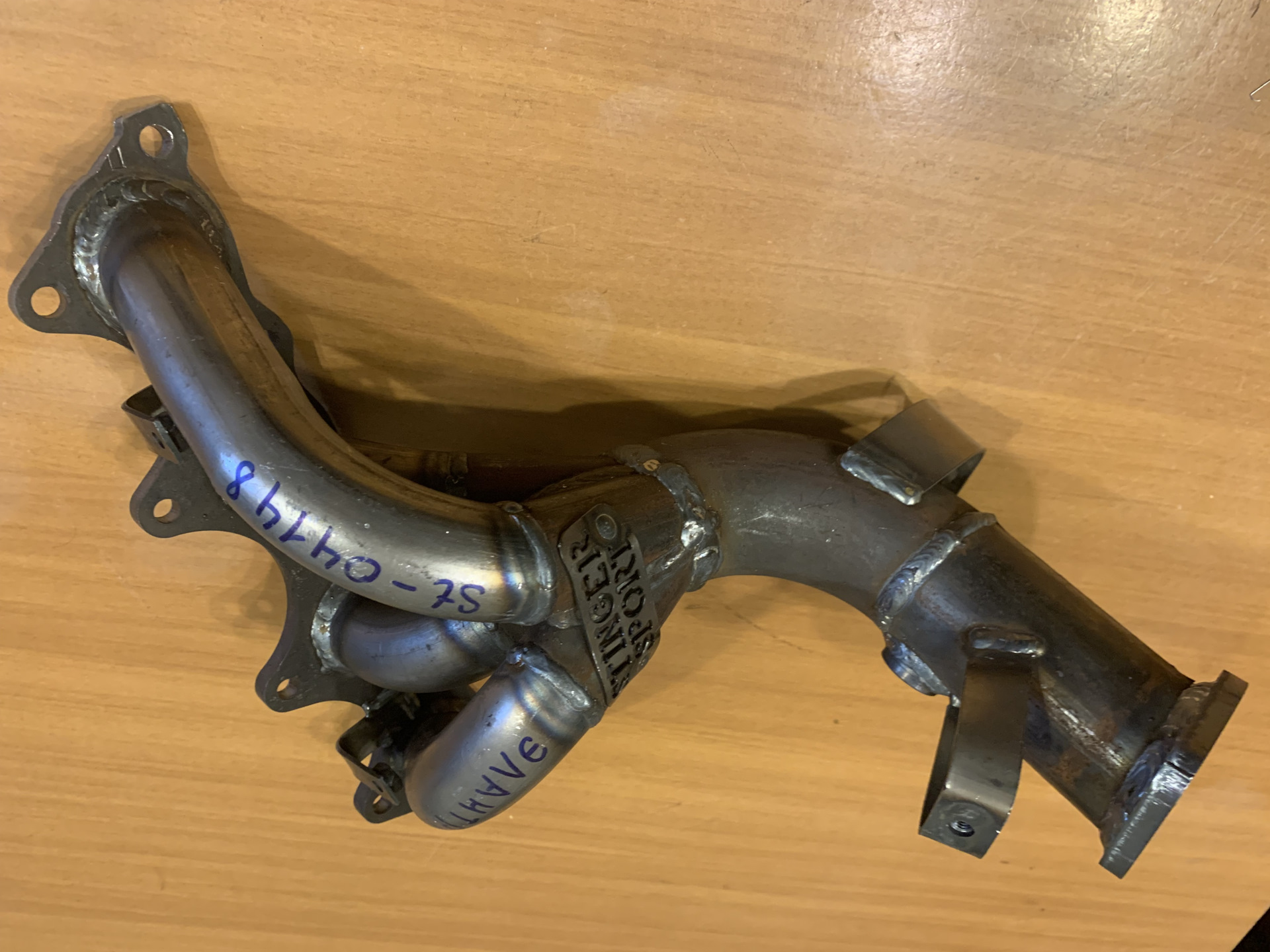

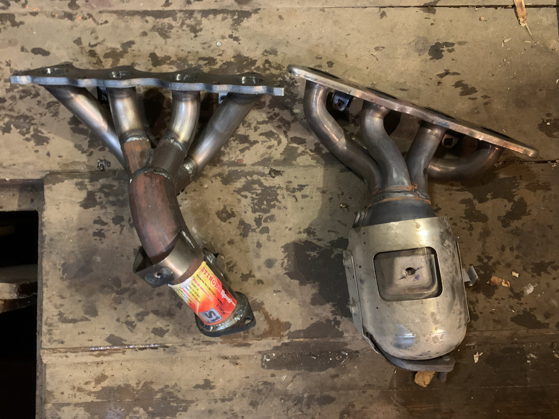

Что я могу сказать, выглядит добротно. При установке проблем не возникло, встал штатно, только не совпала нижняя опора с опорой двигателя. Поскольку паук легче штатного ката, решил, что это не существенно. Менять прокладку на ГБЦ не стал, заменил только нижнюю.
Получилось как-то так.
Потом перепрошивка с отключением второй лямбды и машина поехала. Ну как поехала, пока обкатка, выше 3000 стараюсь не крутить.
Вот с какой проблемой столкнулся — по звуку выхлопа разницы не заметил. Машина работает тихо. Но, при разгоне, после 2500 оборотов появляется странный звук по типу рыка, как на прямотоке что ли, только более высокий. После 3000 если он и есть, то его не слышно. При чем, звук появляется только при движении, особенно при разгоне. На холостую такого звука нет. Двиг крутишь, но все тихо.
Сначала подумал, что дело в нижней опоре, которая просто легла на опору двигателя. Спилил ее, но звук не пропал. Ничего нигде не сифонит, а рык есть. У знакомого на JD с таким же пауком проблем нет.
Кто что думает?

Сколько читал про них, говорят часто прогорают. Но за такую цену не удивительно, проблема только в замене)

Меня лично такие швы пугают)

Она нужна для того, что бы снять нагрузку на сварной шов (который, видимо, варил синий дядя Вася после работы в пятницу). Вангую, скоро этот псевдо паук лопнет на сварке. А звук появился как раз из за хреновой сварки, где то сифонит. Еще и плита у них у всех кривая
Если бы сифонил, то всегда бы это делал, в том числе и на холостом ходу
нет, не всегда. Пердит под нагрузкой . У всех так и всегда так у этого стингера было. Качество днище. У них есть 4-2-1 коллектор, хотя бы отдаленно напоминает паука, но тот тоже звенит/пердит
А почему тогда при тех же оборотах на холостых ничего нет?
нагрузки нет на мотор
Не, ерунда какая-то. Я скорее поверю, что он сам по себе резонирует, чем то сифонит, то нет
