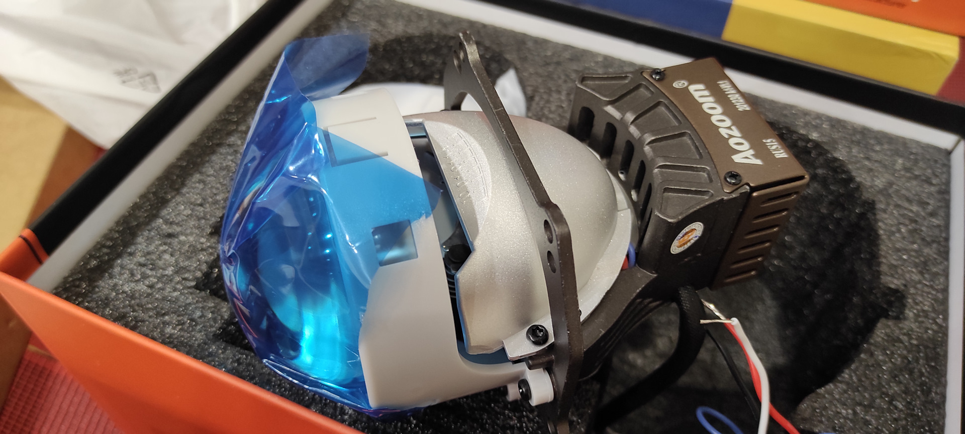

В посте пойдет речь о новинке от Aozoom модели А10…часто задавал вопросы поставщикам, на что получал ответ что a7+ нет…и не будет…если только в остатках и на смену им пришли А10, якобы доработанные а7+…
В общем обзоров на их нет, решил протестить попробовать что это такое и стоит ли брать? И реально ли конкурент а7+ или лучше раз пришли на смену…

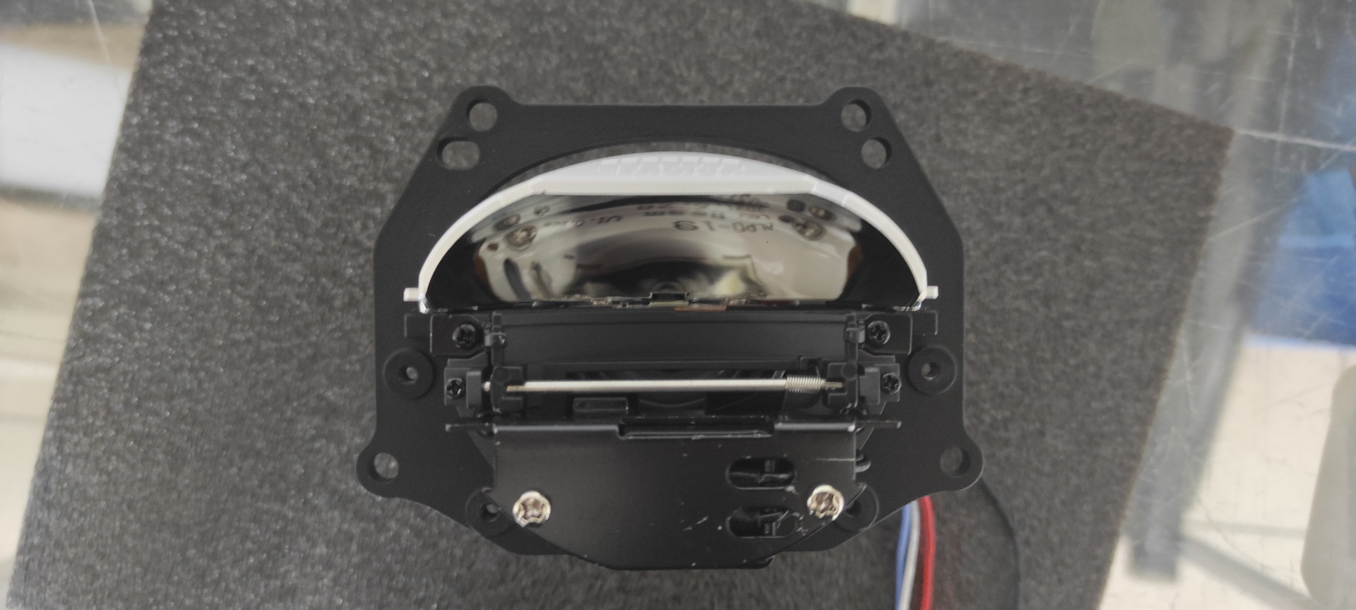

Сначала мы сравним их конструктив…

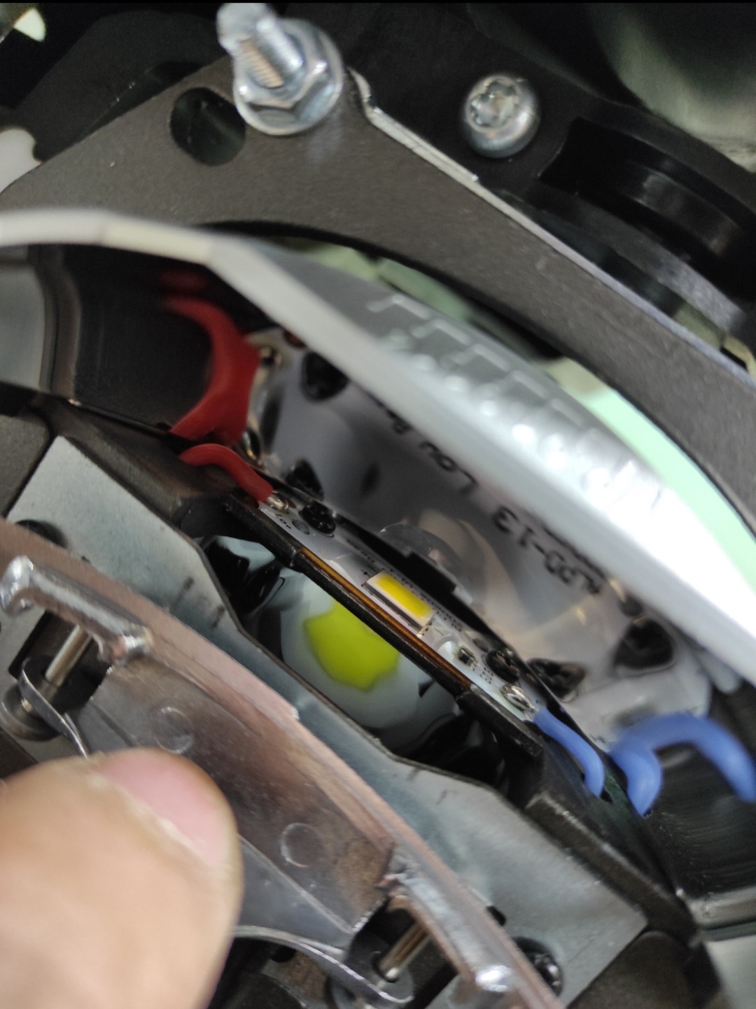

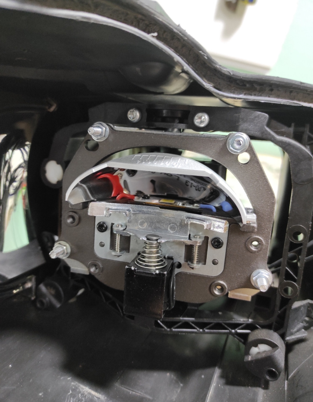

Модуль а7+ : два рефлектора два чипа, верхний чип ALPD 13 на 9 светодиодных секций, нижний я так и не смог разсмотреть толком, но помоему их 3…

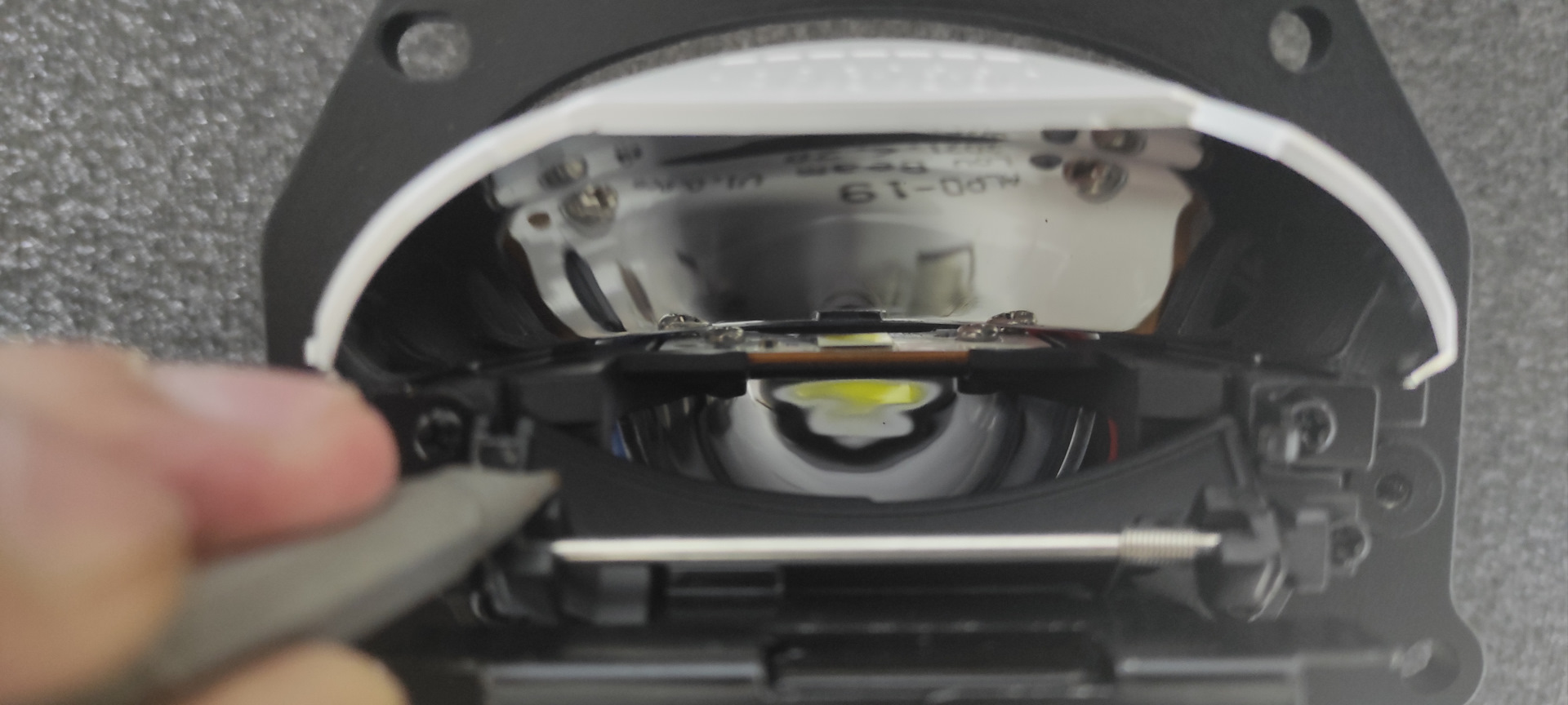

А теперь А10, линза с держателем только изменили цвет пластика, верхний отражательаналогичный…

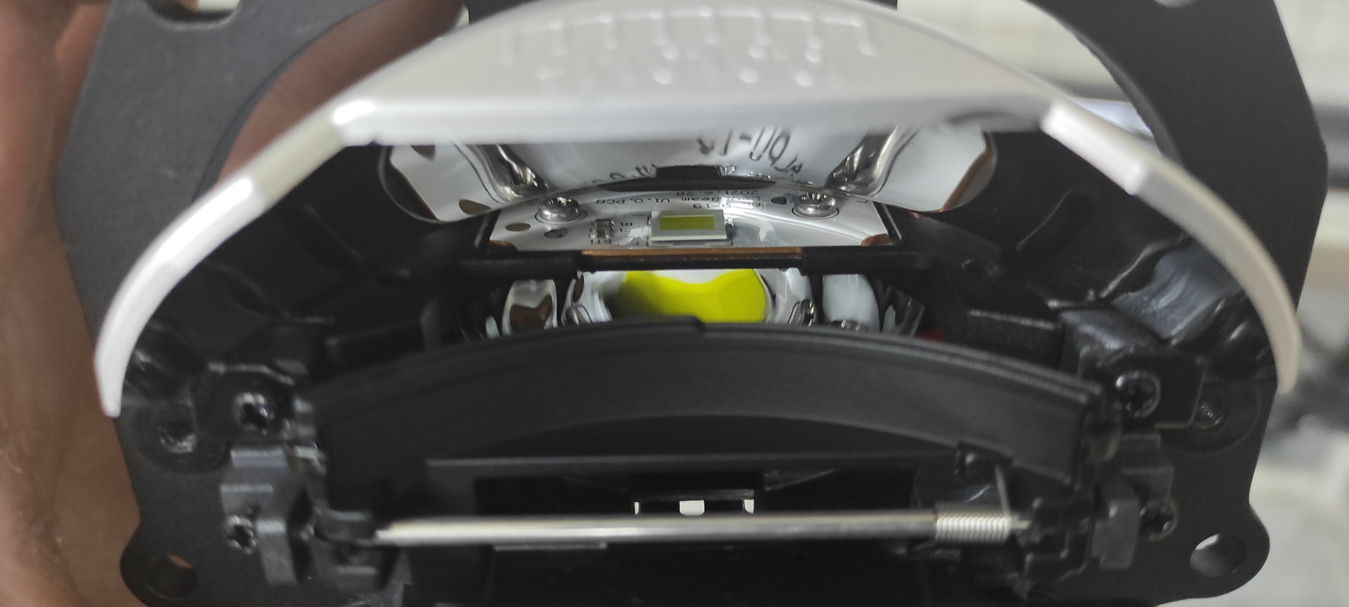

Благодаря широко окинувшейся шторке дальнего смог раззсмотреть нижний чип, он на 4 секции давольно таки большой, отражатель нижний чем то смахивает на отражатель orion a6 и warrior
Небольшой видеообзор
После просмотра и сравнения понимаем что мудули а10 слепили из того что было…радиатор от а4+, нижний рефлектор от орион а6, и за основу взяли а7…новый чип alpd 19…пока не видел нигде, светит чуть белее чем на а7+…

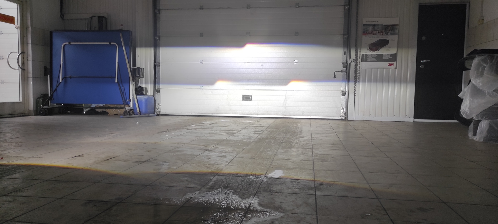

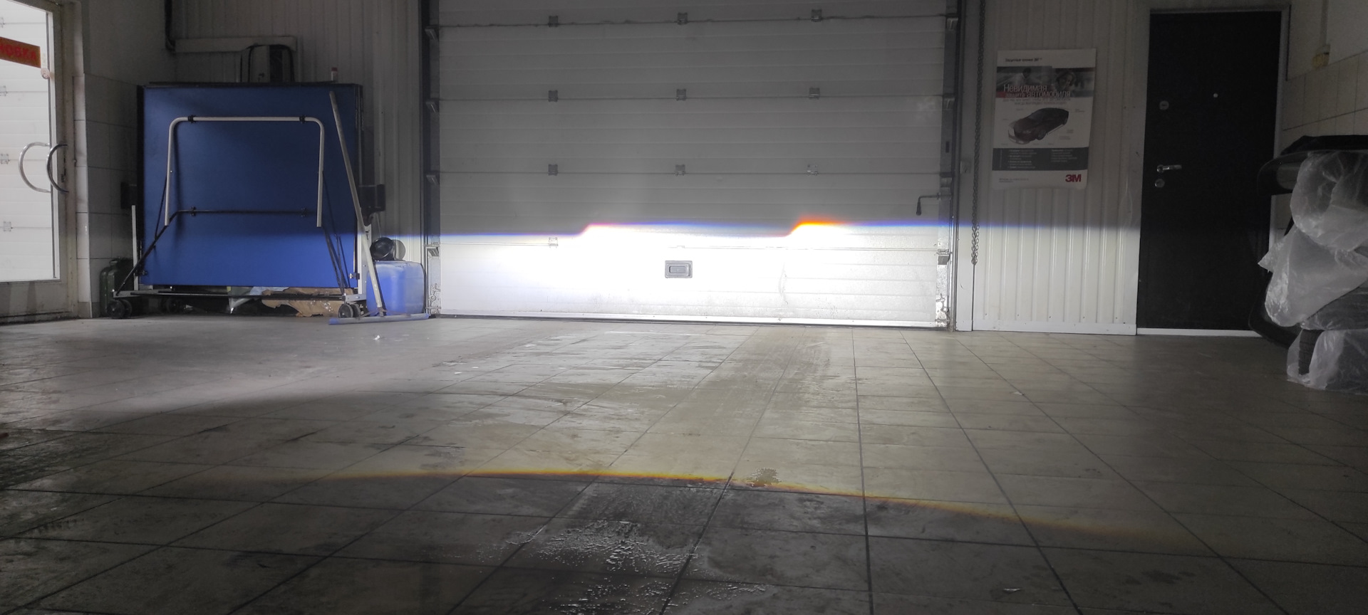

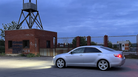

Ну и немного фото и видео как это выглядит…сравнивал все это с а7+ установленными в фары…не забываем что даже самое идеальное стекло съедат 7-10% яркости света…
К сожаленияю возможности проверить их на улице не было возможности, но видосик небольшой сделал…позже сделаю обзор на а7+, а10 и dk200…а пока смотрим что есть…все без комментариев ясно
Что то говорить…я пока не могу…да может в какой то точке ярче, может чуть дальше, но пока…будут тесты примерки и желающие их поставить…и только прокатившись самому на машине с этими модулями я смогу сказать советую ли я их или отложить на любителя…а сейчас решать вам что лучше…

На видео вроде не плохо светят. Не хуже а7.
Неплохо но а7+ получше
Ничего не понятно, но очень интересно 😎. По мне так одинаково светят, по вашему какие лучше оказались по исполнению и свету?
Пока еще не понял сам что лучше…надо пробовать их в равных условиях…примерять через стекло
У а10 по всем фото очень не понравилось горячее пятно
Ну…такое себе…
