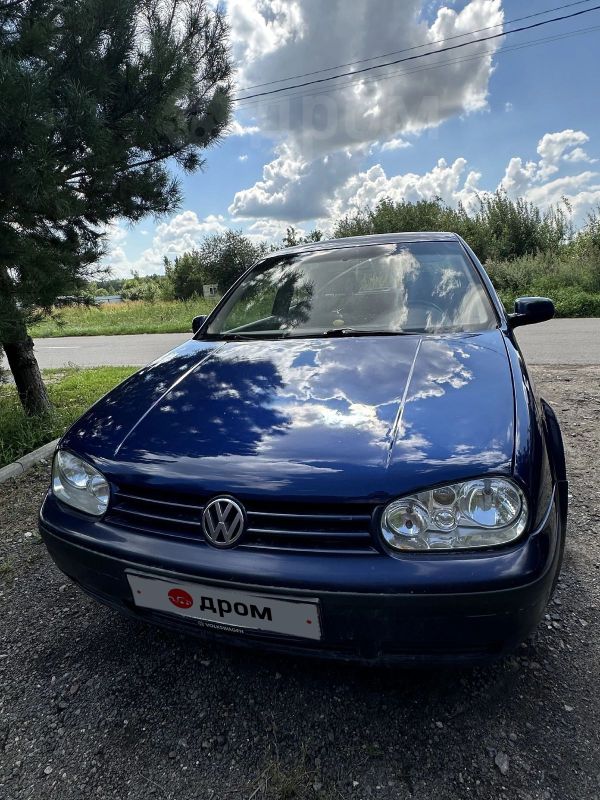

Всё началось весной этого года, поняв, что agz устарел и морально, и физически, принял решение отказаться от полного покраса авто в пользу мотора (на вид кузов более менее, но очаги небольшие есть, спасибо влажному гаражу, теперь машина там только весной-летом).

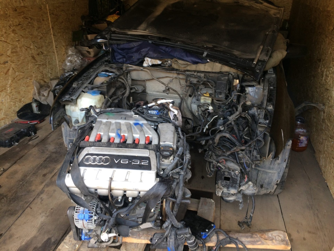

Время лето (начало июля). Отвёз родителей в деревню и всё — назад уже не привёз. (Необдуманно, конечно, всё делал, думал к концу лета закончу…) Поставил в гараж, и снимал потихоньку мотор, до этого успел коробку привести.

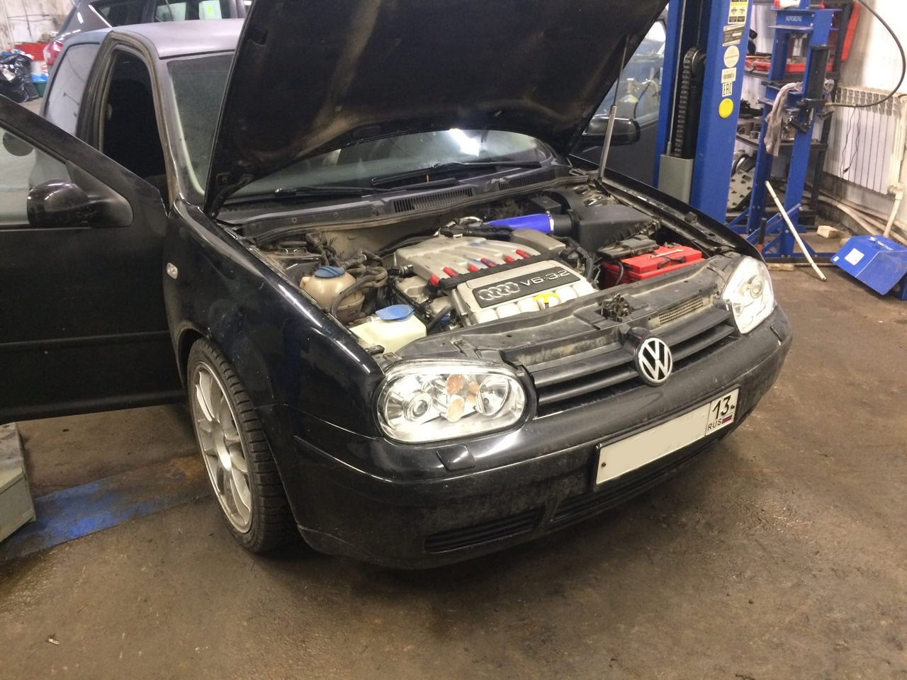

Хотел agz свапом отдать, но никто не брал, поэтому решил дербанить, оказалось к лучшему. Немного сгодя приехал мотор, пробег был заявлен 60к, сверху был немного затёрт, пыльноват, но снизу всё как новое.

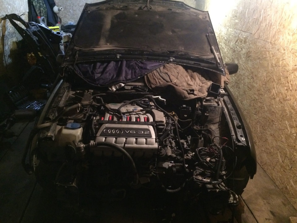

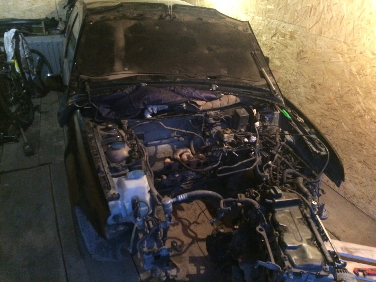

Понемногу начал его устанавливать, соединил с коробкой, дальше на крепления. Вроде бы ничего такого, но времени на весь этот процесс потратил много (начало августа). Поднимать было нечем, делал один, иногда правда сосед по гаражу помогал.
