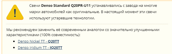

Denso K16TT с коротким цоколем же, я нашёл аналог наших свечей DENSO Q20PRU11 с удлинённой юбкой
Длина резьбы у Denso K16TT 19 мм. А вот про аналог который ты нашел.
