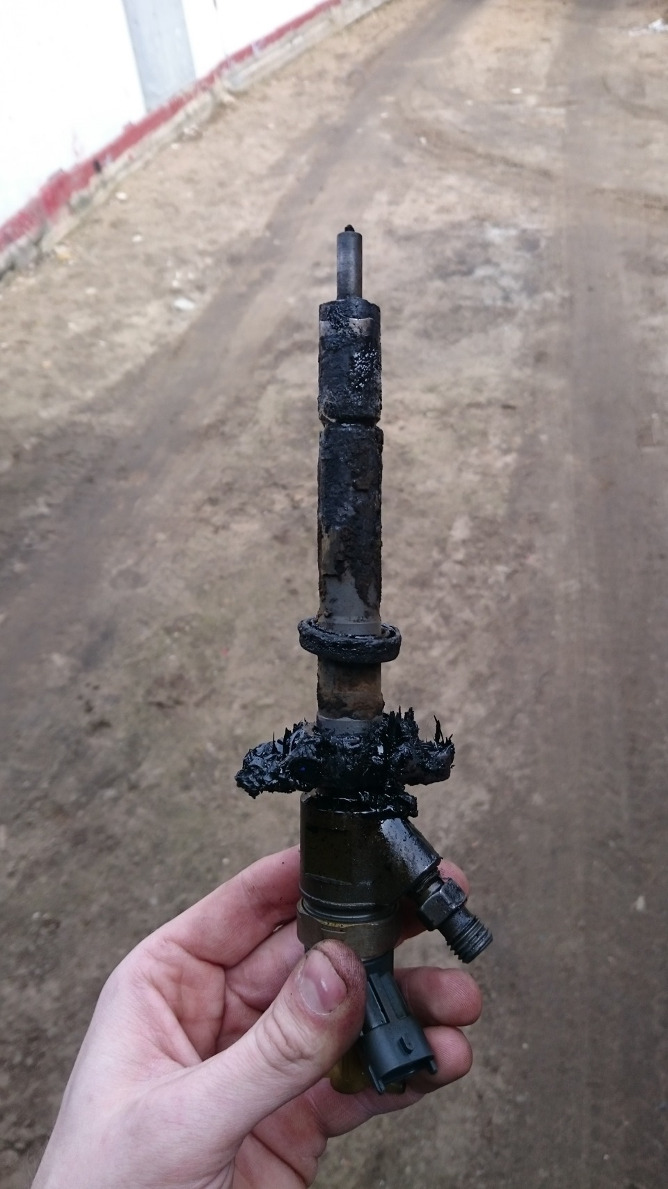

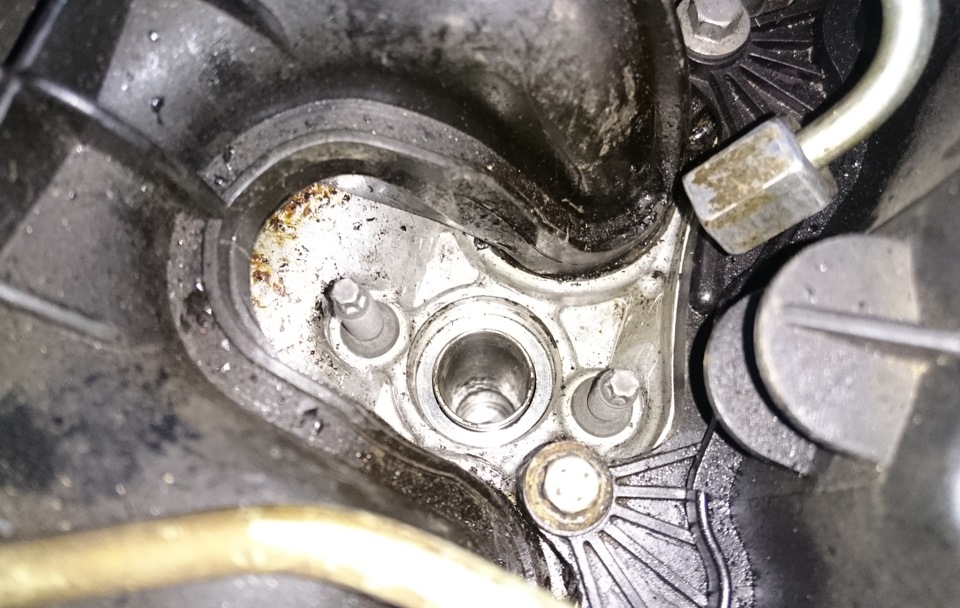

При проведении ТО было замечено, что вокруг одной топливной форсунки образовался смолообразный нагар (((. В этот момент я расстроился, так как вспомнил кучу рассказов знакомых, которые не могли достать свои форсунки из-за сильного нагара. Но делать нечего, закончив замену всех фильтров и масел, поехал в магазин автозапчастей, где приобрел комплект запчастей:

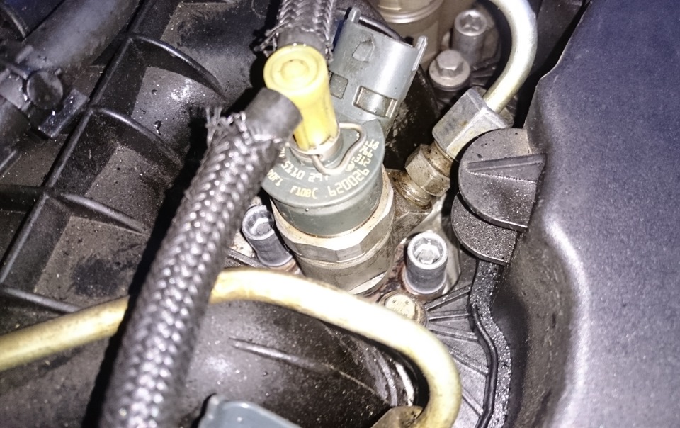

3) Откручиваем винты поз. 11 крепящую клапанную крышку двигателя и аккуратно снимаем её. После этого закрываем распределительные валы чистой ветошью от попадания грязи.
4) Откручиваем гайки трубок топливоподачи форсунок поз.4 и 5. и шланги обратки при помощи фиксатора поз. 16. Отводим их в сторону. Откручиваем гайки крепления форсунок. поз. 12.
5) Теперь начинается самое интересное ))) Берем вороток надеваем его на штуцер форсунки и пытаемся её вращать. В принципе если вы обнаружили эту проблему вовремя, то все должно сняться хорошо. 3 форсунки я достал при помощи 2-ух пальцев :), а вот одну пришлось вращать и одновременно доставать её при помощи подложенной монтировки. Все работы желательно проводить на прогретом до рабочей температуры двигателе, так как вся эта смолообразная смесь будет более податлива.

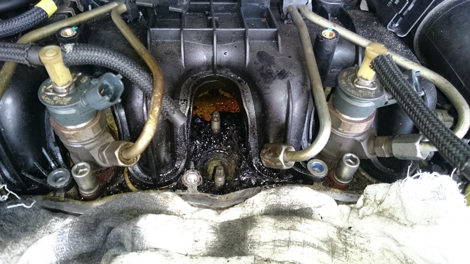

И вот, что мы имеем
6) Затем чистим всё от нагара и другой какашки грязи форсунку и ставим новое пластмассовое кольцо и уплотнительное медное колечко.

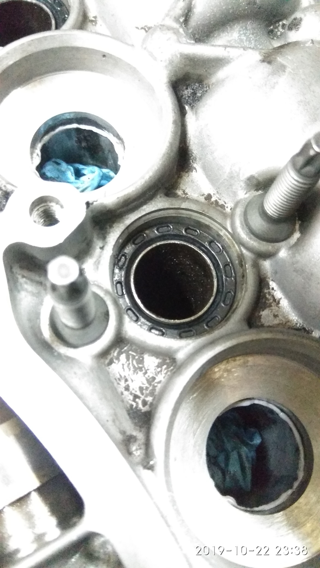

7) Следующим шагом будет очистка вокруг форсунки и посадочного места кольца форсунки в колодце, выкручивание шпилек и доставание сальника (уплотнительного кольца). Я изначально затолкал ветошь в колодцы. Чистил все с включенным пылесосом, одновременно убирая отлетающие куски грязи. После очистки все вытягиваем пылесосом, и в конце продуваем сжатым воздухом. Всё делаем аккуратно и не торопясь :)

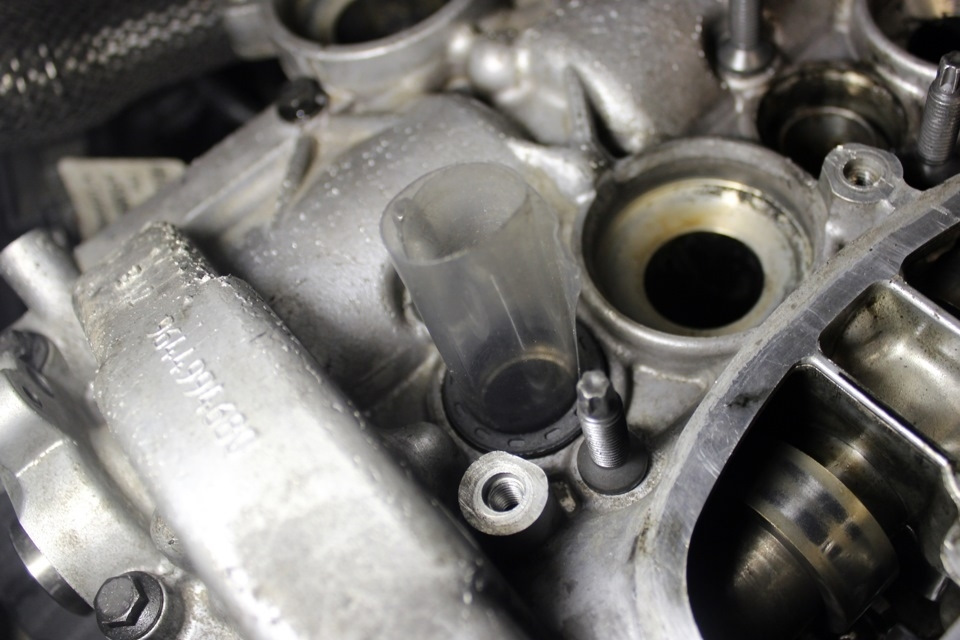

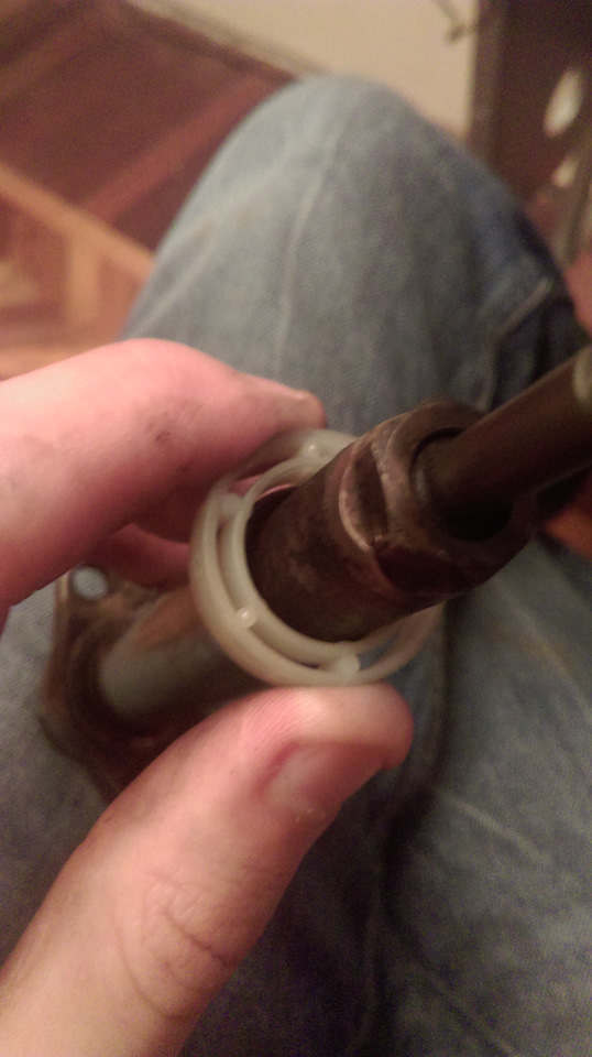

Сальники форсунок устанавливаем заправляя края вокруг трубок, вот таким образом:

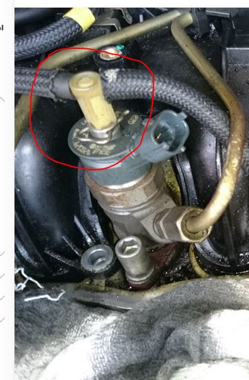

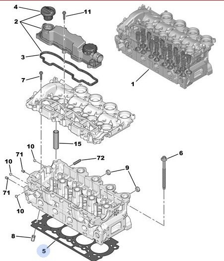

А поз. 13 на рис. из п.4 — что это за стопорное кольцо 16 098 488 80?
Почему его не покупали и не меняли?
Оно держит позицию 10

Подскажи пожалуйста, резиновое кольцо одевал как на фото ?
добрый.
Нет, если одевать так, то через время у Вас будет опять всё мокрое возле форсунок.
Необходимо заправлять края вокруг втулки.
я понял, но тогда как она работает, если не касается форсунки ?
ее распирает верхнее пластиковое кольцо?

Добрвй день. Подскажите как правильно поставить резиновое кольцо, куда что заправлять. Старые никуда небыли заправлени, просто впихнутыв посадочное место и когда вставляеш форсунку закусывается манжет
Apenkasiys
добрый.
Если резиновый уплотнитель надеть на форсунку и вставить это все дело в посадочное место. То велика вероятность, что закусить мембрану у уплотнителя и новая течь масла обеспечена через неделю другую. Так как правильно вставлять? Может сперва вставить уплотнитель в колодец как на фото выше и заправить юбку мембраны уплотнителя в это кольцо колодца?
Так будет понятнее?

уже штук 10 отчетов по замене колец под форсунками перечитал…
и везде пишут про возможные сложности при вынимании самих форсунок.а у меня они от руки выскочили аж бегом…
и нигде не пишут про шпильки форсунок…только помазать герметом…а как их выкрутить нигде…у меня пока итог двух вечеров — на двох шпильках свернуты кончики, еще на одной и кончик свернут и резьба вверху уже все… остальные 5 еще не трогал…стремно…

Все, конечно, круто расписано и с фотками даже. Но застрял на установке пластикового кольца. Оно не проходит через трубку (или не знаю как это назвать). Приложил фото на всякий случай.
Можете описать, как засунули?
так, как всё же кольцо одел?
Нет. Ощущение, что нужен больший диаметр или нужно разбирать форсунку.
Как решил проблему?
Я бы кольцо в кипятке погрел. Если там чуть-чуть.

скажите а на чертеже оно под номером 7?
и двигатель у вас такой :1.6 HDi 110 сажевый фильтр (FAP) (DV6TED4)
Да.

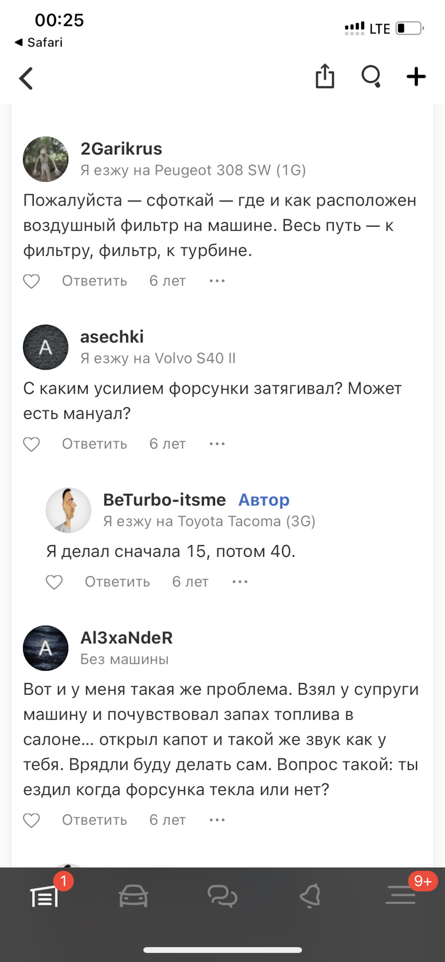

Подскажите степень затяжки гаек форсунки

А откуда взяты картинки?
Фотки делал сам, а картинки из citroen-service

к чему может привести данный недосмотр и как работал движок ?
К чему…скорее всего к сильному закоксовыванию форсунок и всего рядом находящегося. Движок работал нормально, без каких-либо проблем, без троения и т.п.
СПС ЗА ИНФОРМАЦИЮ! у меня обошлось только подтягиванием шпилек))) смолу убрал с помощью капли фейри на прогретом двигателе.
А то что осталось в шахте форсунки, добросовестно закоксовалось и потом снять форсу уже может вобще не получиться. Ещё не снимал форсы?
А колодец из которого вынимал форсунки — не продувал? Там же вся грязь в колодец сыпется…
Я в него изначально затолкал ветошь, потом все вытянул пылесосом, и в конце продул сжатым воздухом) Да и чистил все вокруг колодцев с включенным пылесосом. Так, что все было сделано аккуратно :)
Гут :) В тексте не указал)
Исправил :)
