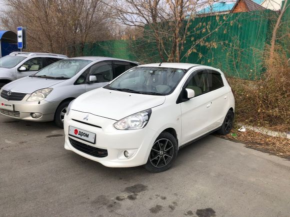

Приключилась со мной беда.
Вовремя непогоды в приморском крае, ехал я во Владивосток
Федеральная трасса была вся в снегу. Приходилось ехать по колее, куча брошенных машин вдоль дороги.
И тут внезапно загорается маслёнка🤦🏻♂️
Взвесив все за и против, я решил ехать дальше до цивилизации так сказать, останавливаться смысла небыло в такую метель никто не поможет да и сам замернешь к чертям. Посмотрев под машину я утечек неувидел, решив что гонит датчик давления масла я поехал дальше, двигатель не шумел, не грелся. Все было нормально, за исключением маслёнки на приборке.
Доехав до автовокзала я решил что хватит. Выйдя из машины я увидел что в городе дела с уборкой снега обстояли не лучше.
Подняв машину домкратом и раскопав снег я залез и увидел. Что течь была из под масляного фильтра. Открутив и осмотрев его, я убедился что он впорядке.
Вывод один. Давануло на больших оборотах через прокладку фильтра. Прокладка там была не круглая, а плоская. Видимо задубев стала плохо прижиматься и протекла. Закрутив фильтр настолько на сколько смог, спешившись я начал поиски масла. У нас в городе можно моторку купить даже в супермаркете, во Владивостоке дела обстояли с этим хуже. Гораздо хуже.

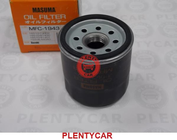

фильтр наверное моей любимой епонской фирмы машума из нашего прекрасного гиперавто, хорошо если я ошибаюсь
Фильтрон
Dmitry03031971
С другой стороны учитывая что машина не японская, а тайская и на таком пробеге после такого экстрима масло съедает где-то до 200мл на 5к.
Тайцы молодцы.
Хороший мотор для Мерседеса дженерал моторс разработали 👍
Тот же Ман как и машину кстати делается в Китае и ничего, Ман вроде всем нравится🤣
фильтрон это и есть ман, ман купил бренд фильтрон и они сейчас на одном заводе в китае штампуются, а машума свои фильтра штампует где попало, как-то у них были уплотнительные резинки квадратного сечения и они херово держались в канавке, могли вывалиться и закусить, вот фото нашел старых фильтров, сейчас вроде они стали делать на другом заводе и резинки круглые, на фото еще выштамповка отличается и фильтр держится чуть ли не на одном витке, был у них такой косяк, что фильтра откручивались на ходу

Были такие ситуации с неоригинальными фильтрами…теперь только оригинал…
Всегда выбираю узлы и агрегаты с круглым резиновым уплотнительным кольцом, а не с плоским. Прочитав про Ваш случай, ещё больше укрепился в правильности своего выбора.
Далеко не факт. Большинство фильтров всегда были с плоской. Никаких проблем. Проблема, скорее всего в качестве фильтра.
