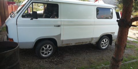

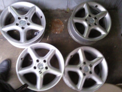

Поставил сегодня свежекупленные борбеты — с третьего раза ) Сначала выяснилось, что отверстия под 14-е шпильки маловаты, хотя болт и пролезает, но на шпильки не надеть. Съездил рассверлил до 16 мм. Потом выяснилось, что на дисках 7J вылет ЕТ35 великоват, нужны проставки, съездил, купил, 5 мм. И уже с третьего раза все встало норм.

В идеале надо катки с ЕТ23. Тогда ни проставок не надо, ничего не где не трет, сдвижка спокойно открывается и т.д…
з.ы. проставки графиткой, надеюсь, смазали? А то прикипят…
Не прикипели, снялись спокойно. Где ж найдешь, чтоб борбеты, под м14, да еще с ЕТ23? Они вообще существуют?
Да, существуют. Я немного промешкал и не успел себе взять такие. Есть итальяхи хорошие, Роналы, Ронделы…Только шпильки надо длинные на зад ставить…Иначе на пол гайки резьбы хватает…
Шпильки длинные тоже фиг найдешь под нашу зубцовку. Ближе всего крузеровские, они же с второго хаммера, это м14, но можно найти м12, тогда не нужно рассверливать диски.
С уаза колхозятся, а можно найти российского производства, моему другу с мск привозили, а я заказывал у токаря, они с метала правильного, и в термичке обработаны правильно. Вопрос не в шпильках и болтах — вопрос в желании делать))
у меня такие же, только пришлось праставки поставить, а то с переди в рычаг упиралось. и цо протачивали на пару мм вроде

Повторю еще раз, — фотоаппарат на телефоне не передает, как это смотрится вживую ))))
