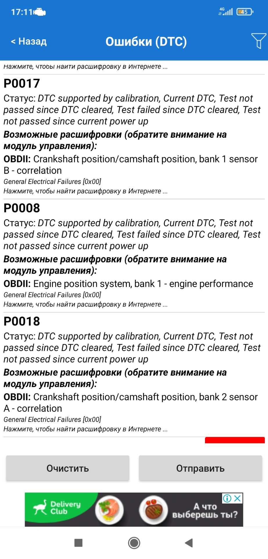

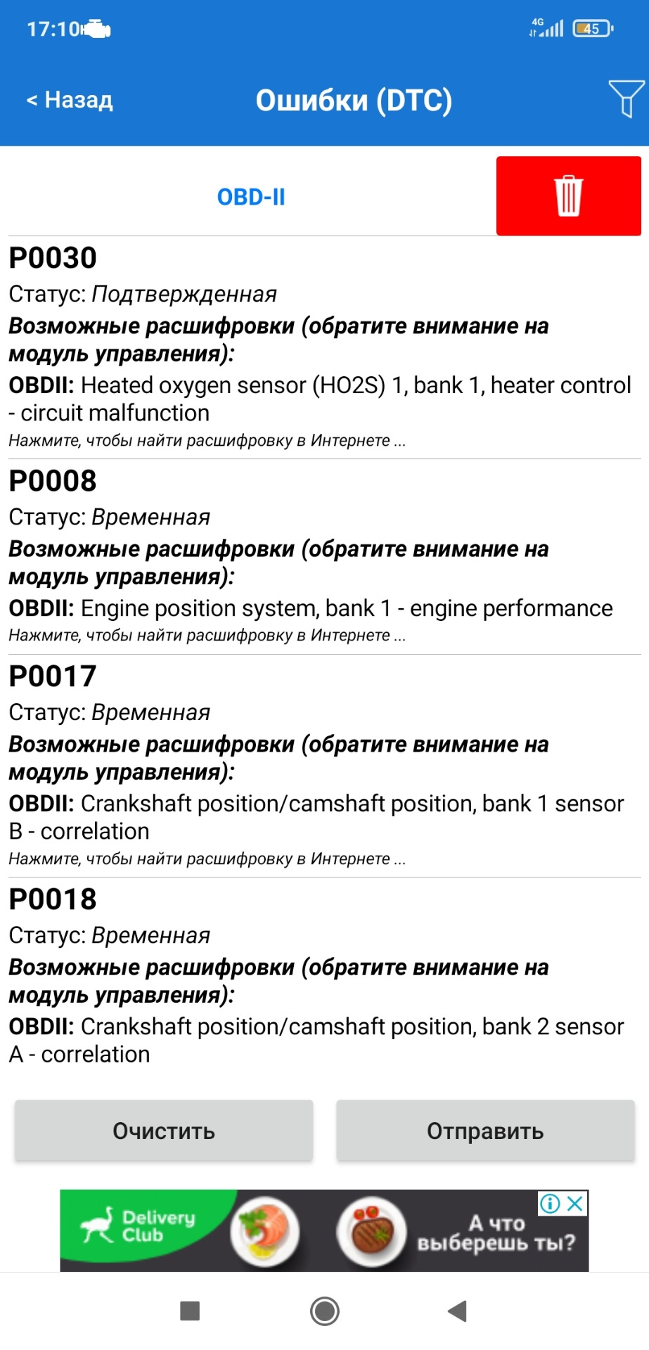

Утром ждала Мен на машине вот такая гирлянда.
Кар Сканер обд2 написал
Запчасти на фото: PQ430
Утром стёрлись и не появлялись, а вечером опять высыпались. И не исчезают.
Есть идеи куда копать?
Попробовал другие проги — не показали ошибок, снова Кар Сканер, и ошибки сбросились.
Пока копошился машина прогрелась.
Посторонних звуков и чего либо ещё не замечено.

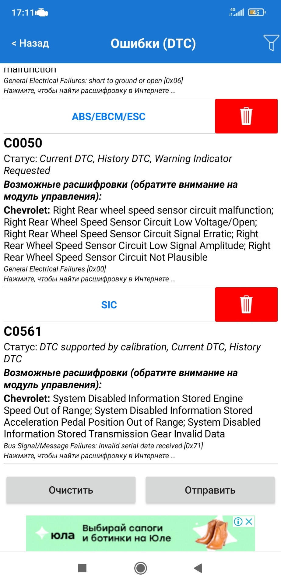

Смотри зад правый датчик ! только проводку. Возможно перетерся о кузов. У меня так было!
Здрастье Вам! У меня (в смысле на авто) начиналось примерно так же. Менял несколько датчиков, чистил контакты, но конечная была, когда сканер на блок абс сказал — " не обнаружено устройство"- с0550. Я у себя в блоге писал, но и есть много другой информации, так что скорее всего готовьте примерно 15т.р. (+, -), и будет вам счастье
Но у человека нет ошибки С0550, по АБС ошибка только С0050 — задний правый.
Ну и дай бог, что это только она. На моем авто блок "умирал" примерно с полгода — сначала ошибки по датчикам, потом нет связи с блоком. Но с другой стороны согласитесь — например датчик положения коленвала или распредвала, вы их часто на авто меняли? Ведь по сути ломаться нечему — внутри механизмов нет, вращающихся деталей нет, это просто электромагнит. Я менял несколько датчиков, радовался периодически пропадавшей "гирлянде", даже ради эксперимента ставил бывшие датчики назад на место — они тоже некоторое время работали. Вау!
Но как я и писал в блоге — в эти моменты мне вспоминались слова знакомого :" Причем здесь милиция, если куры дохнут?".
Моему блоку помогло "хирургическое" вмешательство, если форумчанину поможет замена датчика, значит хорошо, что этим все закончиться…
Все верно, в самом датчике ломаться нечему совсем, беда в разъемах и хреновых проводах, гниют они на раз два с нашими реагентами на дорогах. В любом случае, ремонт надо начинать с малого, блок это уже наверное в самом уж конце, финиш, так сказать. Опять же ваш опыт не значит, что у человека тоже самое. Я датчик с али заказывал по 500руб., сразу два, с запасом, вообще без проблем встал и работает.

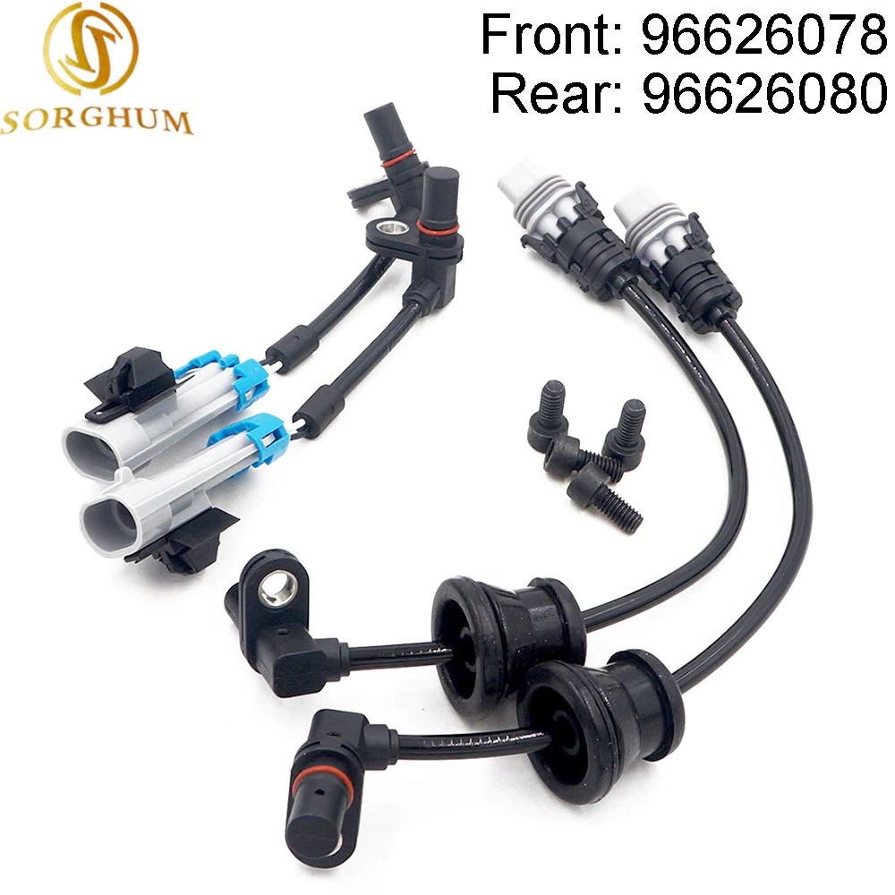

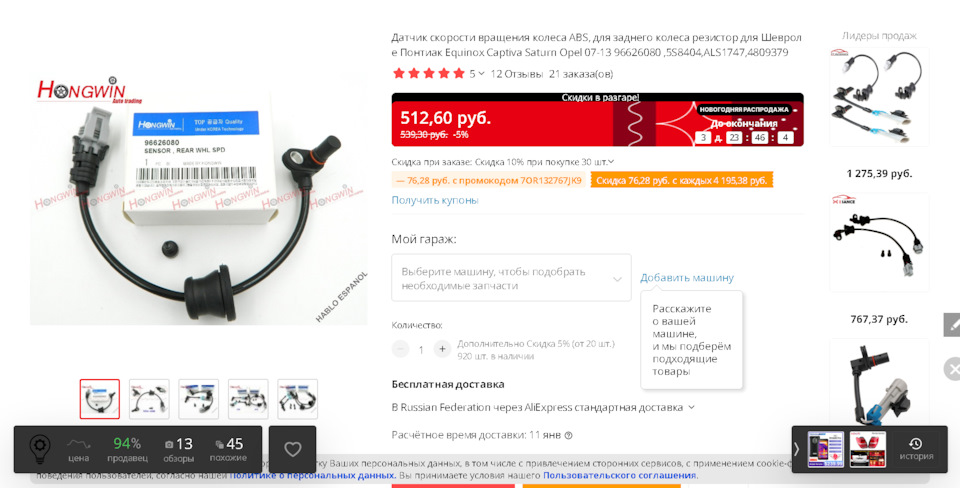

Присмотрел такой комплект, правильно по артикулам нашёл?
Вообще похожи на правду?
aliexpress.ru/item/100500…ctlist.0.0.79ed266aSkeAO9
Я такой брал aliexpress.ru/item/328117…urce=aerkol&utm_content=3

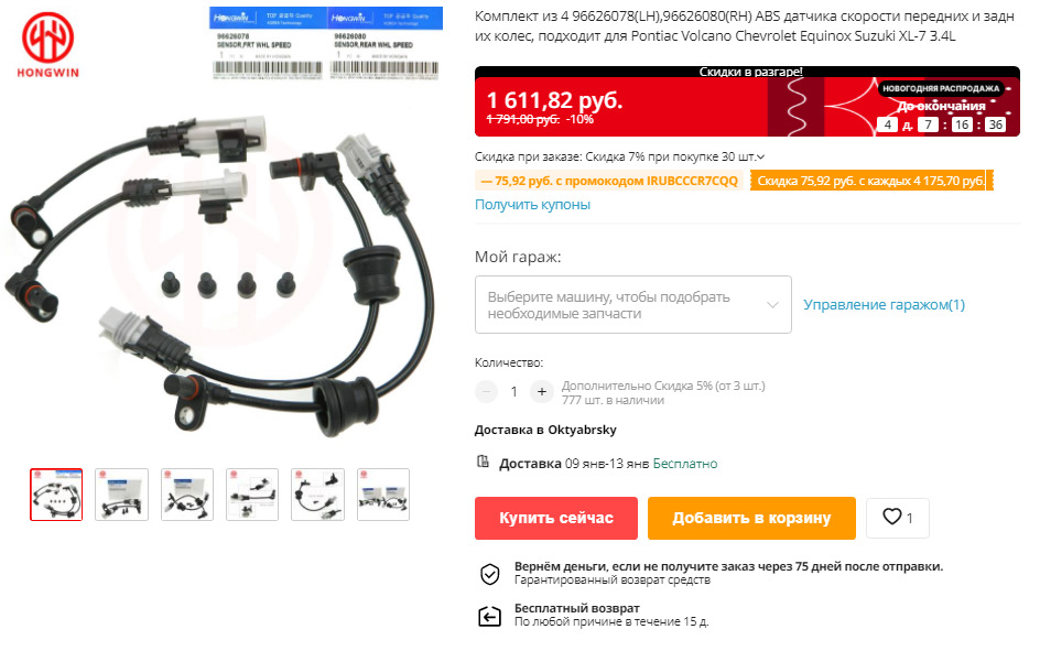

А что побыстрее и с нормальной ценой нет у Вас в городе? Зачем из китая тащить? Я ставил один из самых дешевых. Прошел уже 15 т.км. Все отлично (тьфу-тьфу-тьфу).
Да конечно закажу с экзиста какойнить по дешевле и быстрее, там аналогов вагон и тележка.

В 99,9% все эти гирлянды от датчиков АБС. А то многие начинают лазить везде, на что указывают ошибки, а в итоге заканчивается простой заменой датчика и проблема исчезает
Поддерживаю, что это датчик. У самого так же было, вроде сотрешь ошибку и норм ездишь, но чуть букс или в повороте чуть буксанет (зимой дело было), сразу гирлянда выскакивала. Поменял датчик, теперь хоть буксуй, хоть боком вали, все четко.
Если джеки чана нет, то это с большой вероятностью задний правый датчик (см. жгут и разъемы).
Согласен поностью на все 100%! Именно задния правый датчик перетерся о кузов 2 раза ! Или первый раз плохо сделали(
Затиснулся вчера под машину, поглядел на его провода — все целые, но ам разъём кто-то до меня уже матнул изолентой.
По шурудил провода, вроде снаружи целые, но сегодня ошибка сразу скинулась и не появлялась.
Видимо сам провод где-то там перебитый, или в разъёме дело.
Буду менять.

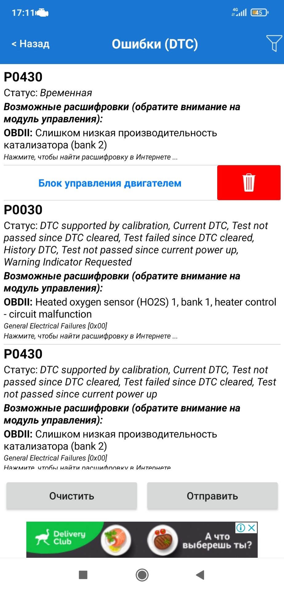

Одна из ошибок указывает правый задний датчик АБС. Я бы начал с него. Потом уже смотреть катализатор и лябда зонды.
а датчики одинаковые все?
или надо конкретно задний правый искать?
Вообще задние (правый/левый) одинаковые и передние (правый/левый) одинаковые. Но тут на Д2 был пост что они вообще все одинаковые, только задние подключаются через переходник.
Датчики одинаковые.Разъёмы разные.
FunnyManNsk
Сами датчики одинаковые, но у них разная длина провода и разные разъёмы. Т.е., например, у переднего датчика на проводе разъём "мамка", а у заднего датчика на проводе — "папка"
