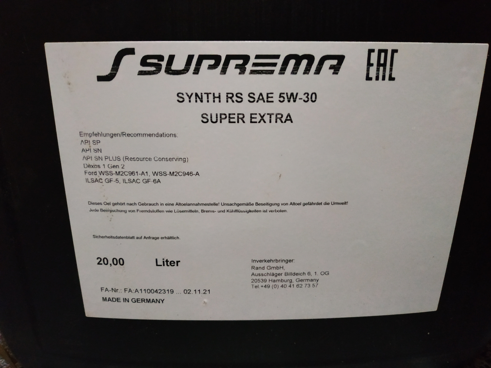

Решил снова изменить своему Мобилю, первая попытка с Лучком, была денежная и неудачная, теперь прикупил канистрочку в 20 литров этого. Ранее его не катал, то что не паленка и не от друзей из бывшего союза это точно. Зять на нем проехал уже более 150 тыс, когда меняли ему ГРМ, двигатель просто сверкал чистотой. Что скажите?

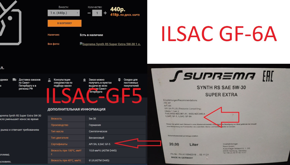

Я сравнил ссылку и этикетку …
www.vsemasla.com/suprema-…nth-rs-super-extra-5w-30/
Ты про букву А? И что скажешь?
По ссылке допуск только по ILSAC GF-5, а на этикетке и 5 и уже GF-6)
Так инфа на сайте может быть устаревшая, а то что оно оттуда это без сомнений

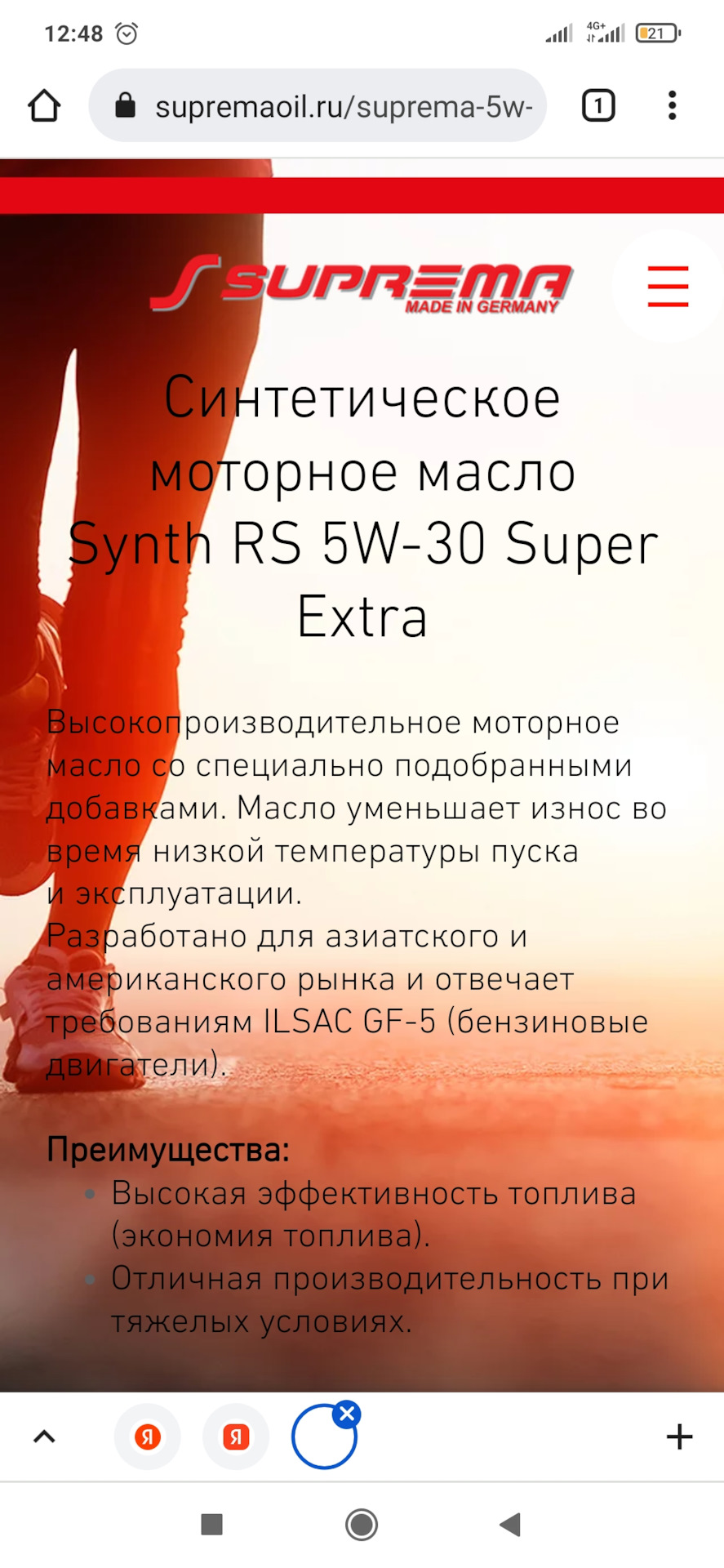

Ну да. С приставкой super extra с другим пакетом присадок идёт. На официальном сайте производителя указано для бензиновых движков, и спецификация API SN бензиновая.
я не против SN. хотя на канистре написано красуется SP !
но для дизеля ILSAC не подходіт

API SP — это конечно круто, но вот отсутствие дизельных допусков, низкая для дизеля вязкость при 100 градусах, а так же допуски илсак должны были тебя смутить и очень сильно…
Основные отличия масел категории ILSAC:
— динамическая вязкость при высокой температуре и высокой скорости сдвига (HTHS) от 2,6 до 2,9 мПа.с;

я сужу сугубо по тому, что написано на канистре, для нашего двигала по допускам масла должны быть с3 или B4, а это HTHS >3,5 и вязкость на 100 градусах повыше… тут SN немного тащит, но жидковатое оно для D4HB, чисто бензиновые масло, я бы себе не рискнул лить в дизель… ну а ты сам смотри

тут может быть один подвох — он заключается в надписи "super extra", вот без этой надписи это масло по допускам в дизель подходит (оно будет С3), а с ней категорически нет!

SUPREMA SYNTH RS 5W-30
а это
SUPREMA SYNTH RS SUPER EXTRA 5W-30
У них на сайте два типа этого масла для тракторов. Но уже ценник совсем другой
