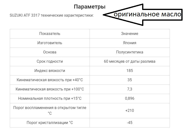

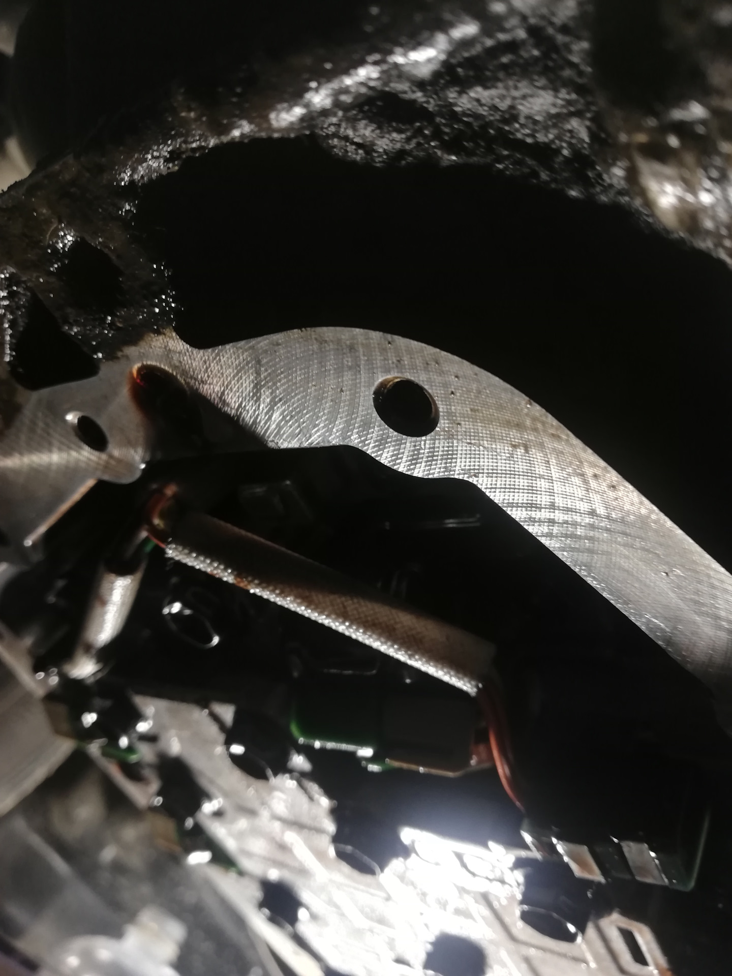

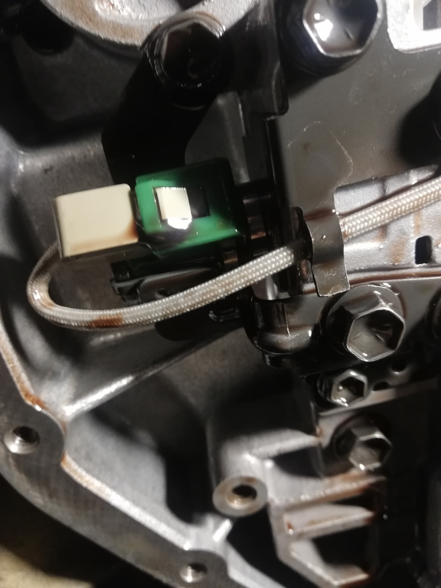

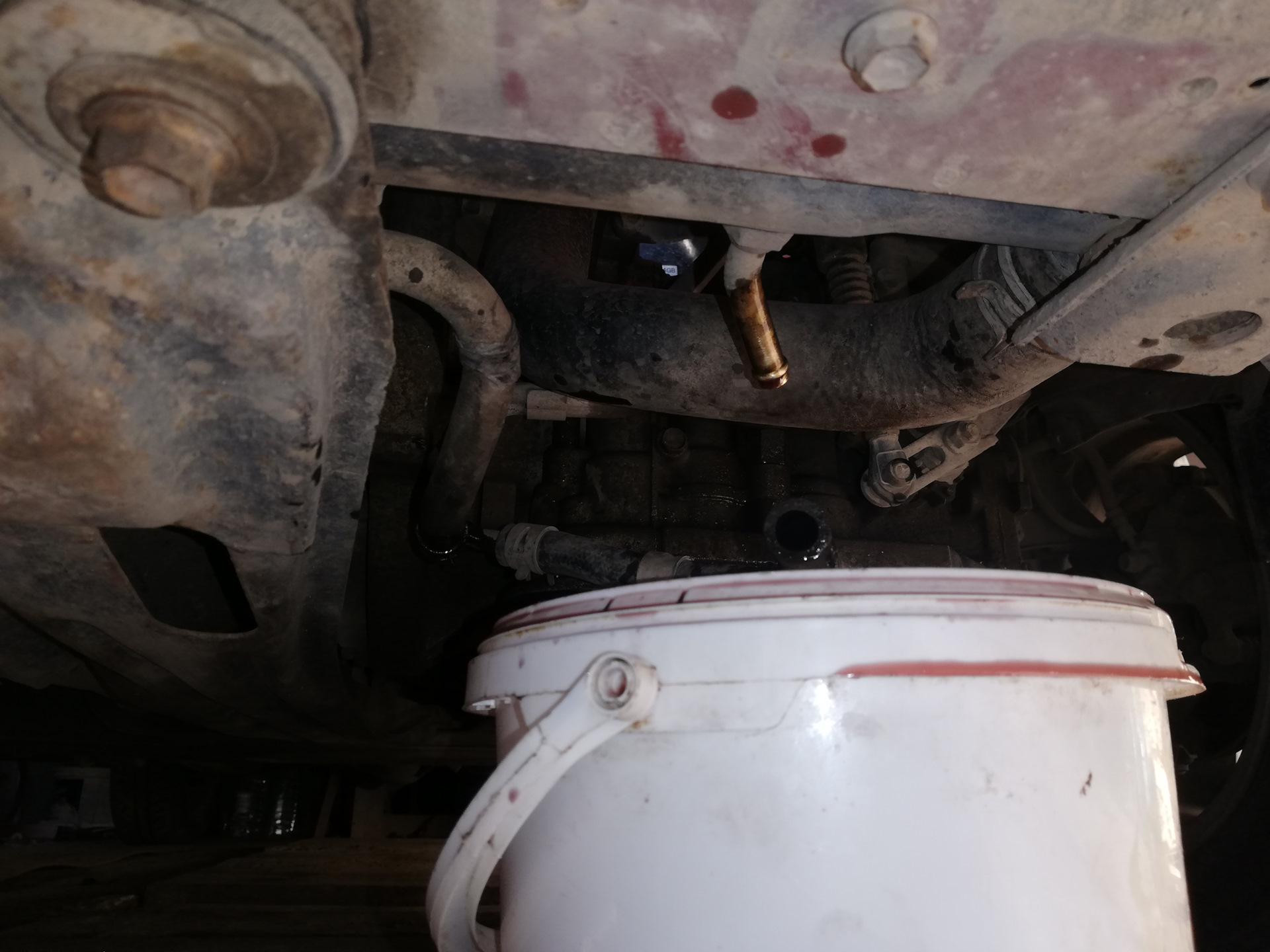

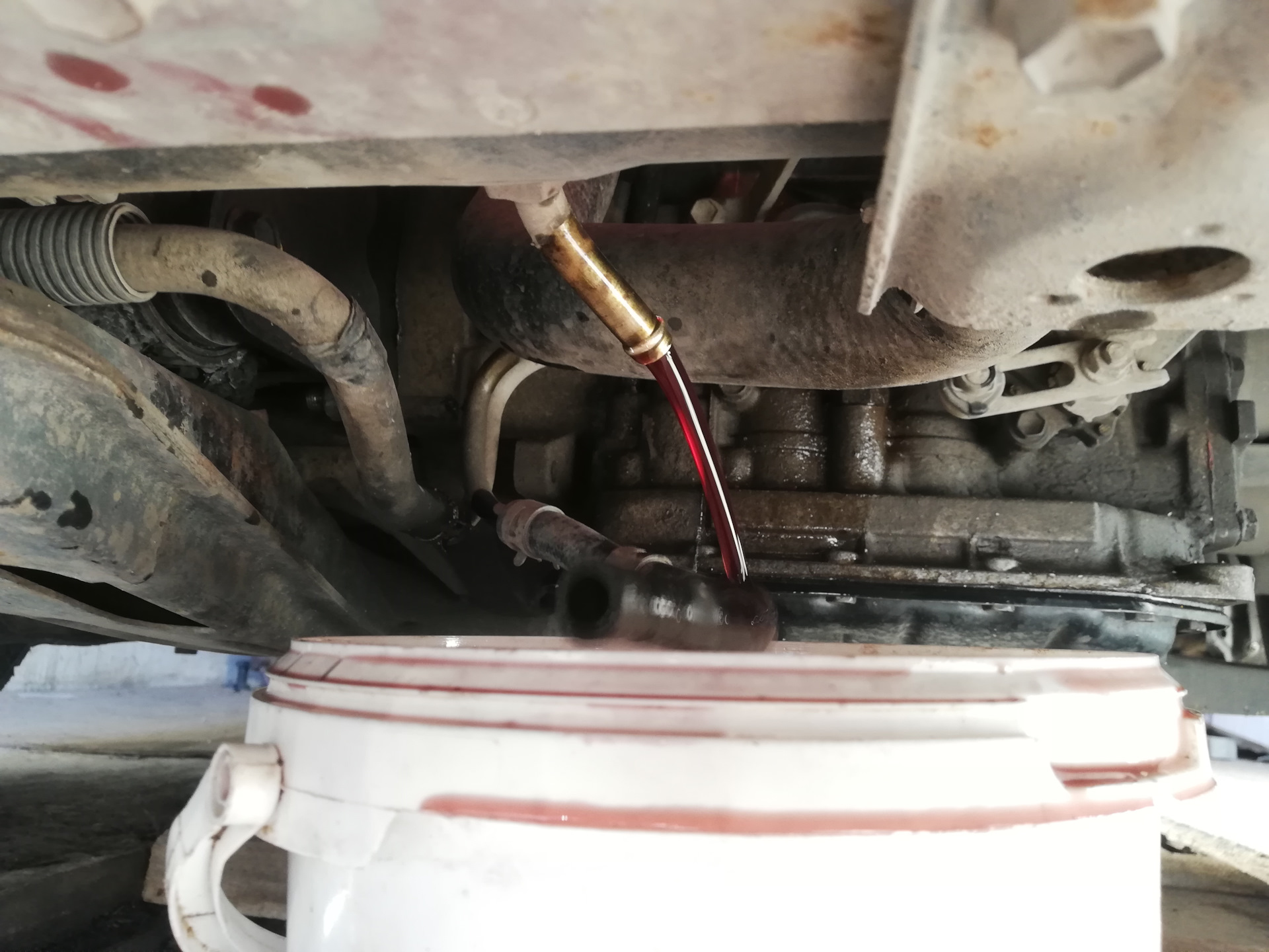

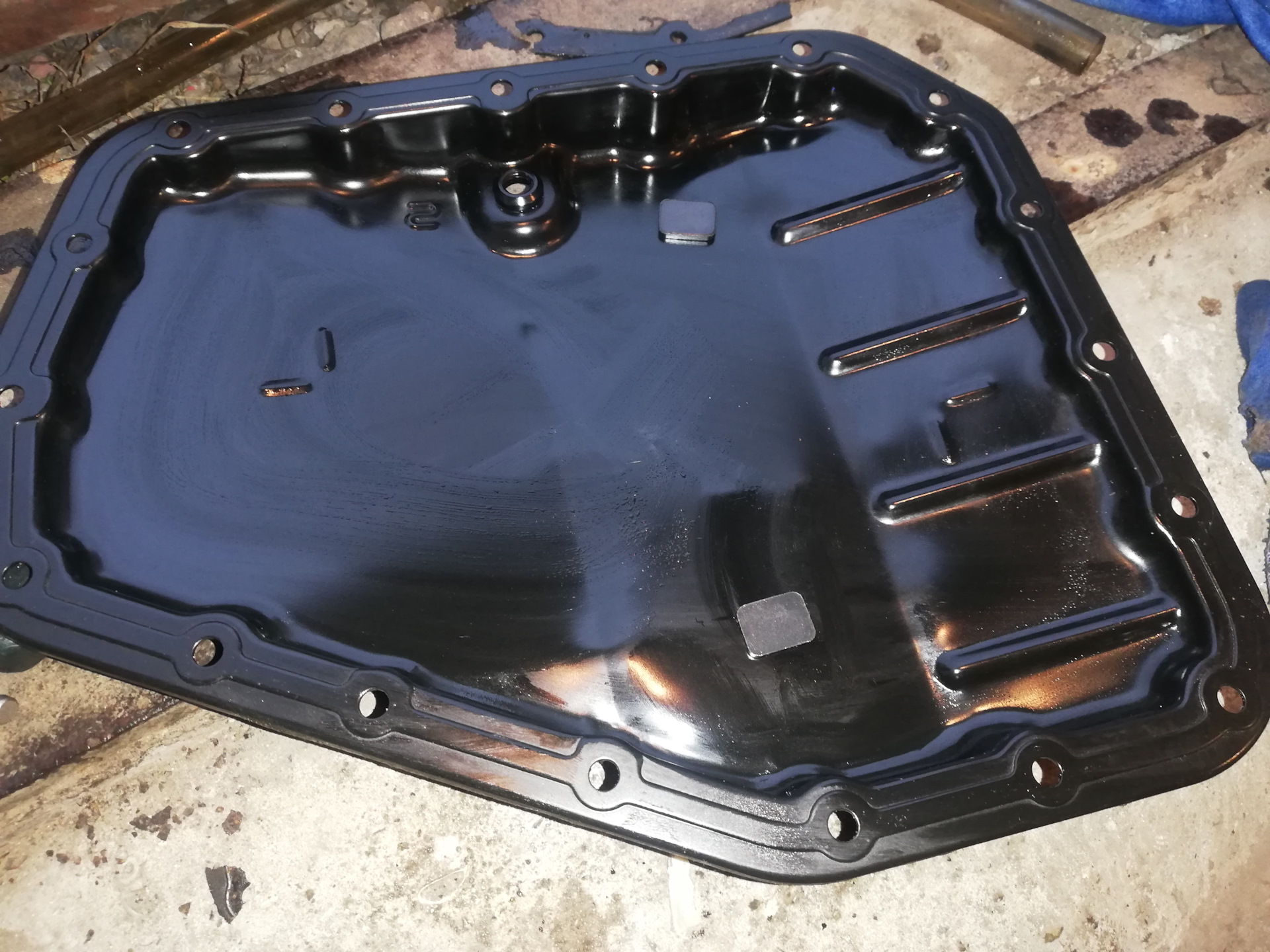

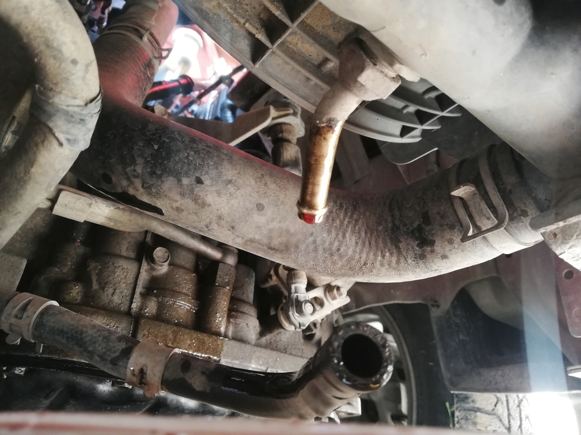

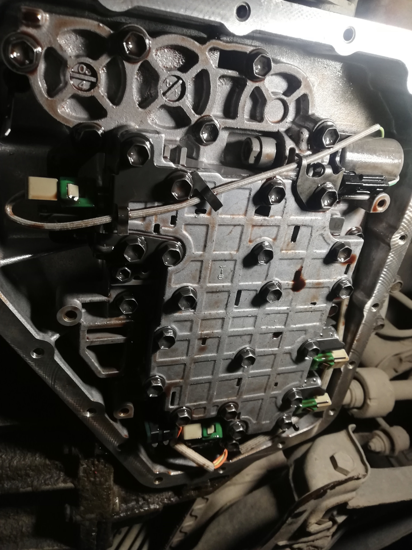

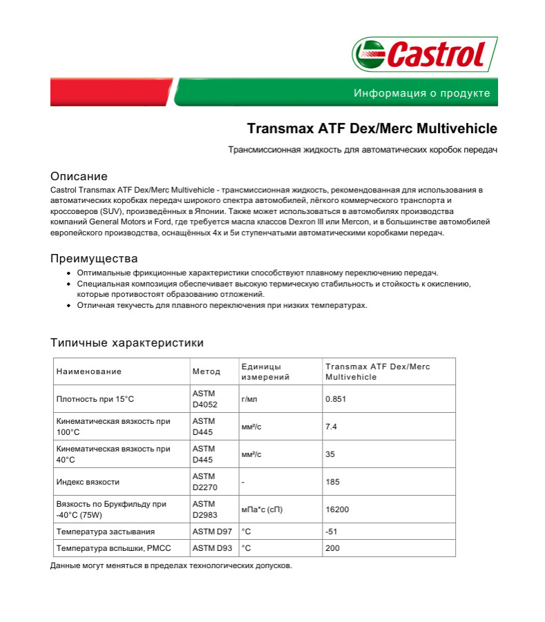

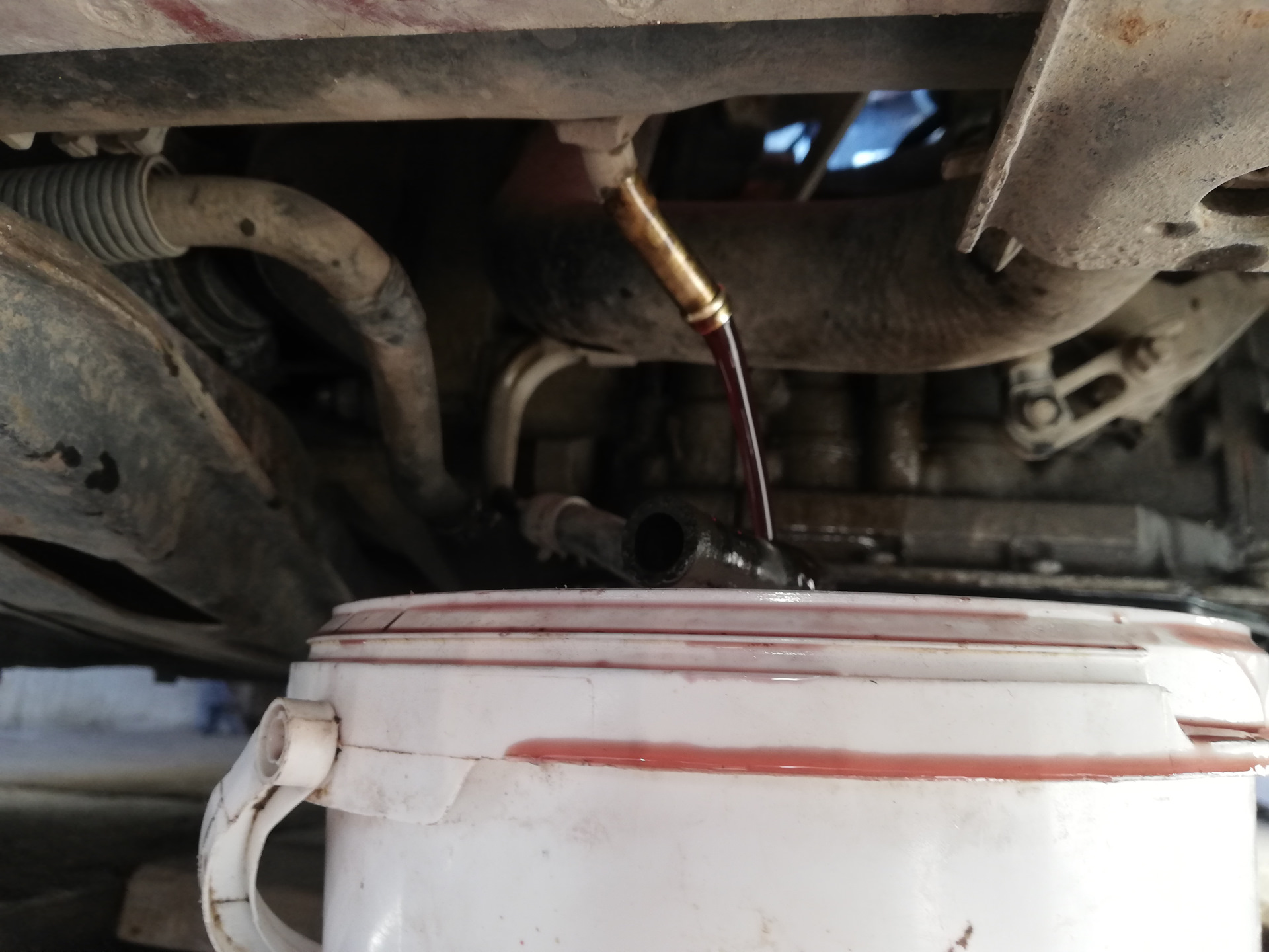

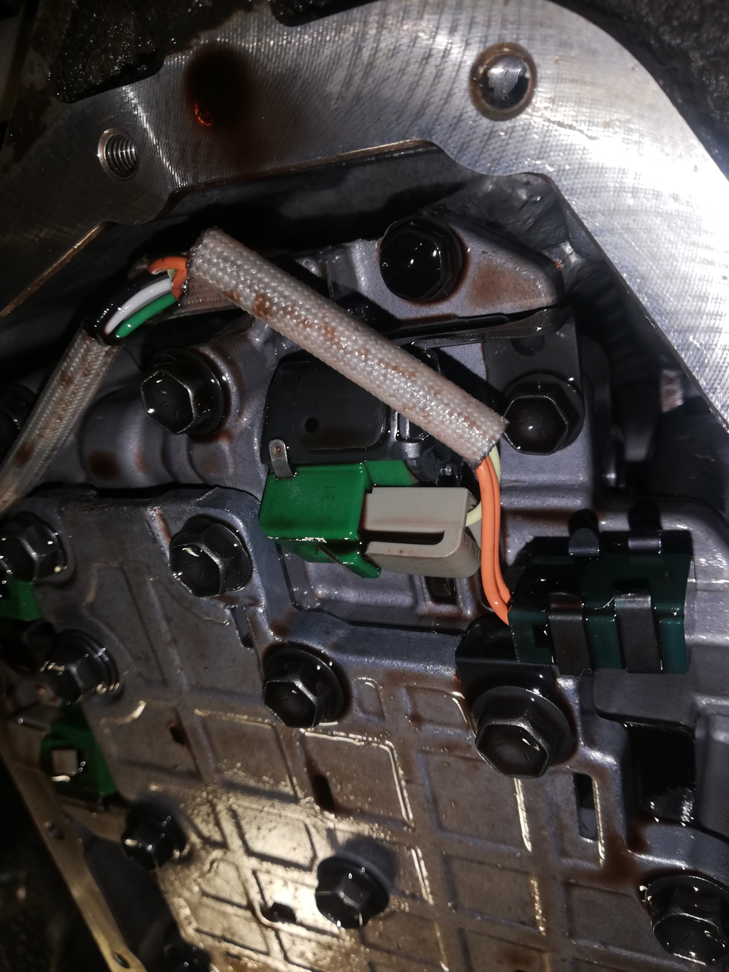

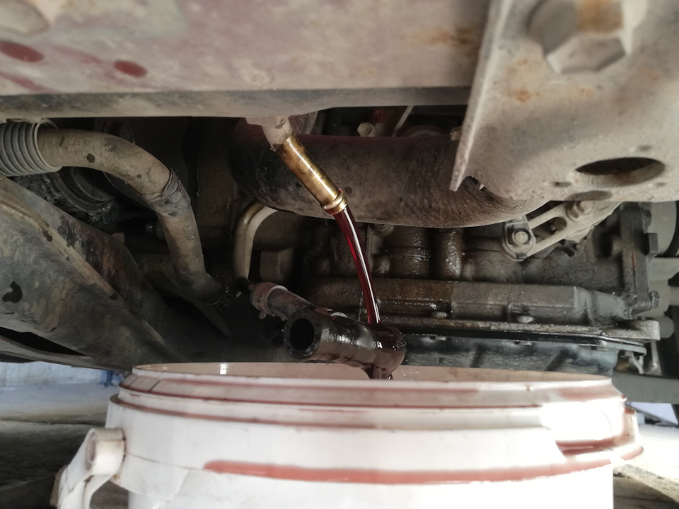

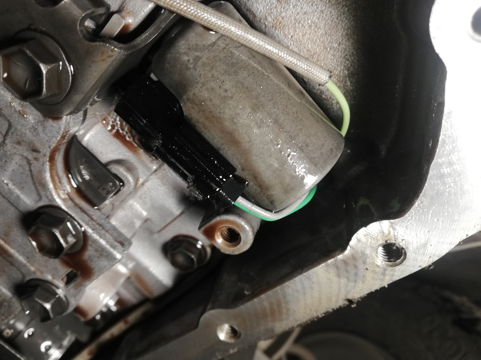

Так как я не знал что за масло залито в мою коробку решил заменить масло методом замещения полностью. Мой выбор пал на CASTROL TRANSMAX ATF DEX/MERC MULTIVEHICLE, покупал я масло на официальном сайте CASTROL shop.castrol.ru/produkty/…ultivehicle-dlja-akpp-5-l, пусть оно там дороже чем везде, но зато я уверен на 99% что это оригинал. Ушло у меня 2шт. канистры по 5 литров и 2 по 1л.(12л) масло. Метод очень хорошо описан здесь www.drive2.ru/l/473629753023136202/, на моем пробеге думаю самый удачный вариант! Слил масла, снял поддон, все там помыл, поменял фильтр с прокладкой, поставил все на место ну и как описано у scorpii заливаем столько масла, сколько слили, лучше это делать в два лица, один заливает другой в яме контролирует. Заводим на ручнике, пробегаемся по селектору акпп вперед назад с задержкой по 3 сек. на каждом положении, глушим. Сливается где то 900гр., столько и заливаем. У меня ушло где то 3 часа и 12 литров масло на все. Но после этого я еще менял масло в гидроусилители и в тормозуху, снимать уже не чего не стал так как был грязный как свинья, да и времени особо не было.
