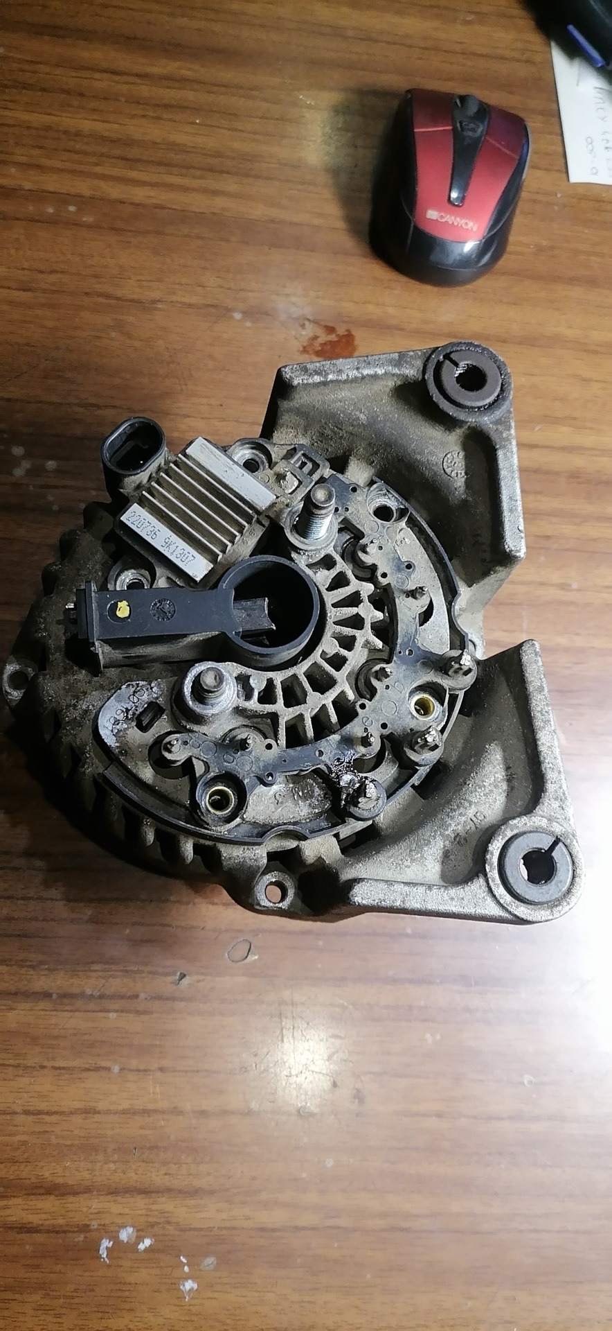

А как-то подзабылся уже весь процесс, и чтобы освежить в памяти, полез как умная Маша читать и смотреть как другие справляются. И такой думаю — дай-ка я тоже сниму регулятор напряжения с диодным мостом — почищу, продую крышку, да и щетки за вал цепляться не будут пока вытаскивать и вставлять буду ротор.
Ну-ну …

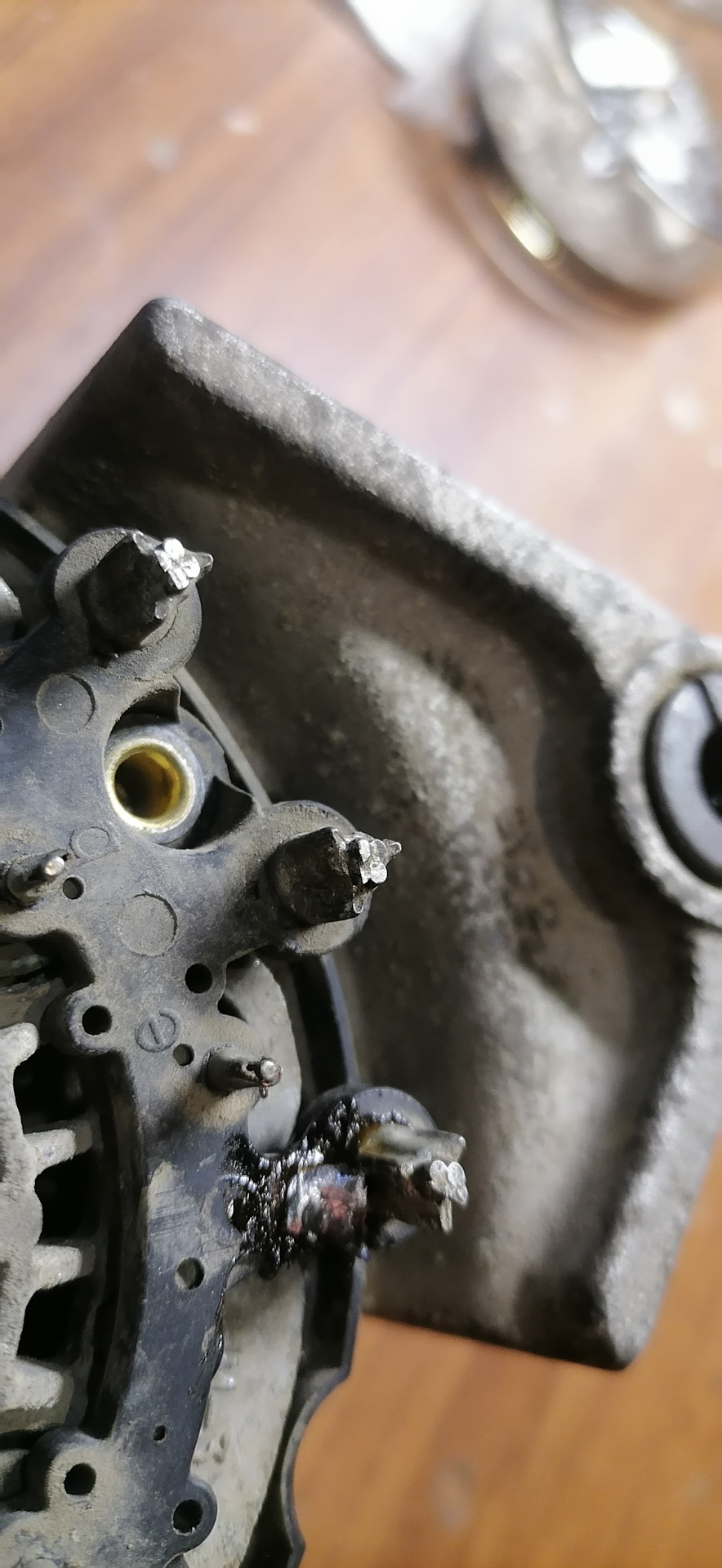

Как все умные люди, открутил винты крепления диодного моста и регулятора — и ничего, даже не шевельнется. Ну как так?
Может еще какие-то болты? А еще свет не очень, а за фонарем влом идти. Смотрю — похоже на торксовые болты. Один из них головкой раз! Бл… Что-то щелкнуло … Это не торкс. Это выводы обмотки статора )))
Лопнула медная контактная пластина. Зачистил пластик, запаял.
Полез рыть. Короче, по ТИСу даже если щетки стерлись — менять всю заднюю крышку!
Ни диодный мост, ни регулятор напряжения не снимаются. Осмотрел тщательно. В-принципе, если потрахаться, можно распаять и снять, но не факт что где-то еще не крепится (((
Так что имейте в виду, если тачка после 2011 года — и генератор имеет такой профиль (крепления, разъём), то не пытайтесь разобрать заднюю крышку нахрапом
