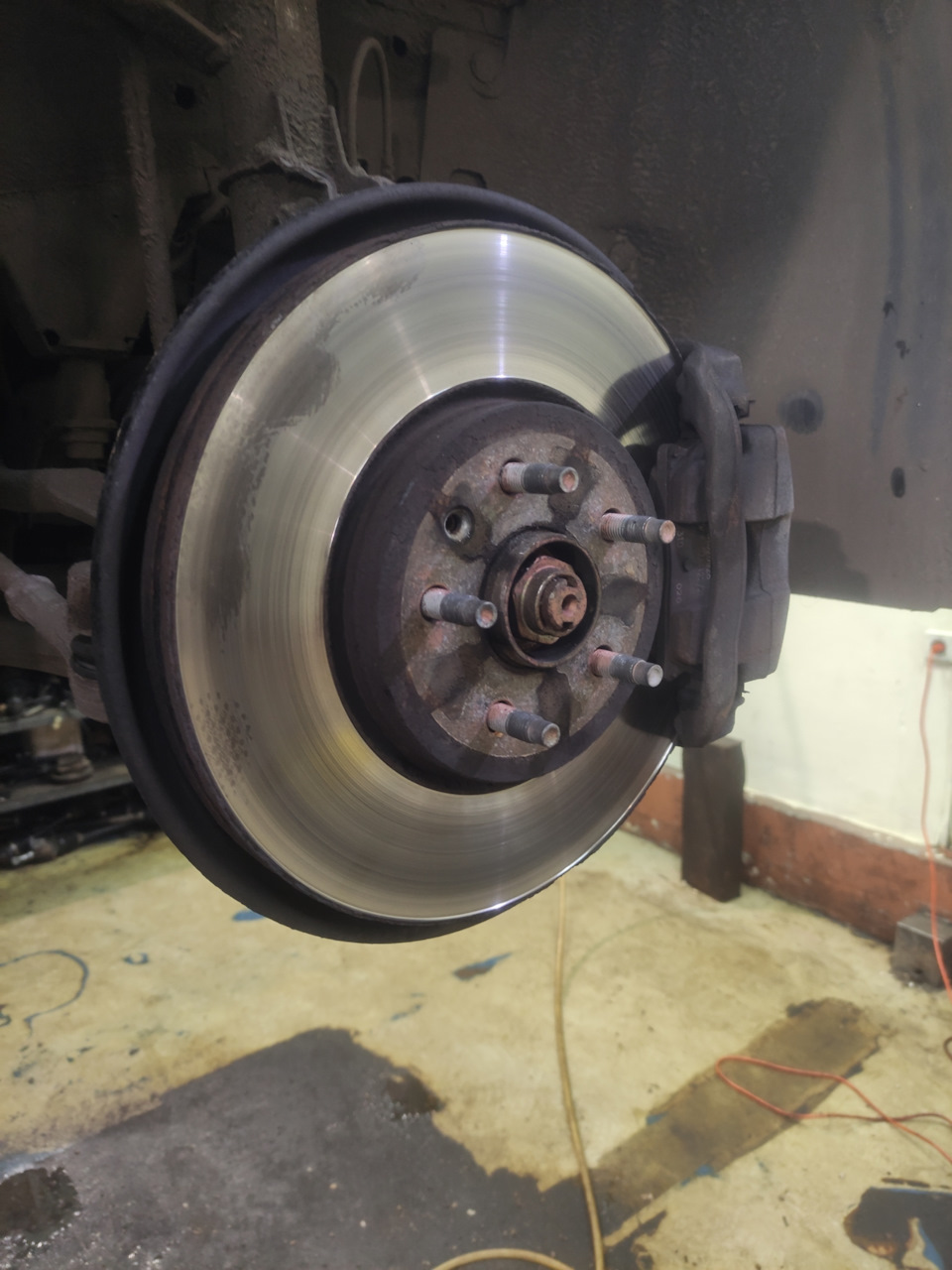

Примерно 7 месяцев назад при замене передних колодок мне сказали, что дискам скоро придёт пушной зверёк, но ещё походят.
Примерно с месяц назад отец сказал, что стало сильно скрипеть при торможении.
Решили сначала почистить скобы, хватило недели на 2.

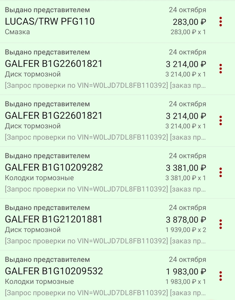

В итоге заказан полный комплект перед + зад от Galfer и смазка для направляющих TRW.

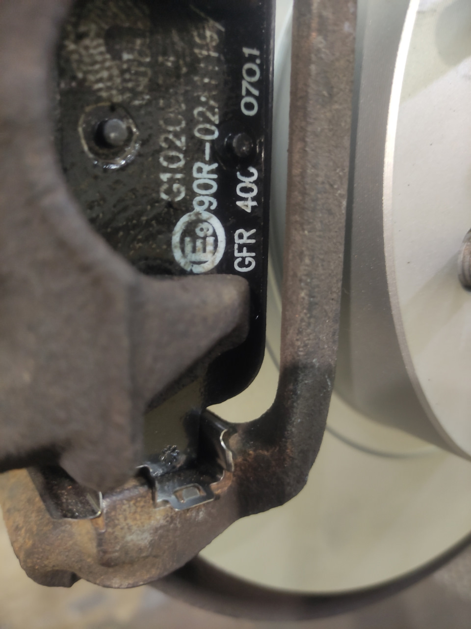

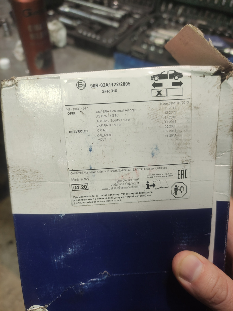

Прижимные пластины входят в комплект колодок.
Много фото не делал.

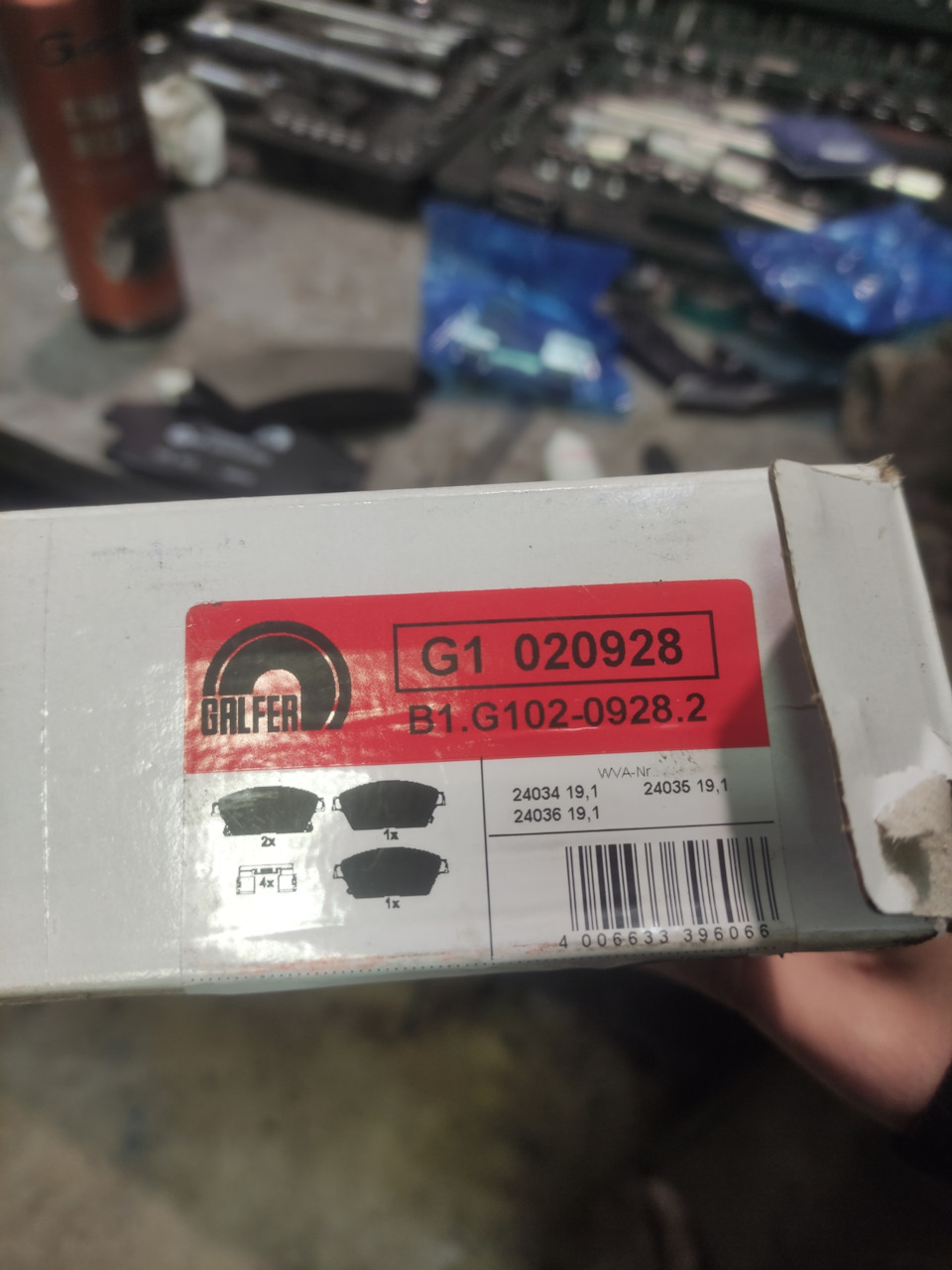

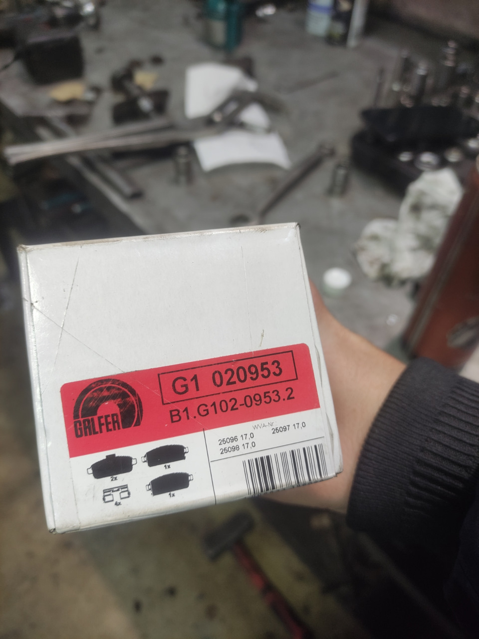

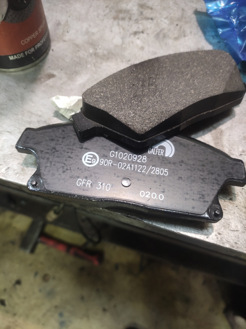

Запчасти на фото: B1G10209282
Запчасти на фото: G1020953, B1G10209532
Передние диски за 6 лет с внутренней стороны были в очень печальном состоянии.
А вот направляющие в идеале.

Вот у меня также диски передние изнутри были очень уставшие, прям ржавчина крошилась слоями. хотя по толщине ещё можно было бы ездить.
Аналогично, очень много ржавчины и так же кусками. Тут только диски новые. Старые не реанимировать. Хотя они не били, ничего такого. Видимо время пришло.

Может быть. Спорить не буду. Пока зачистили всё и смазали родные направляющие
