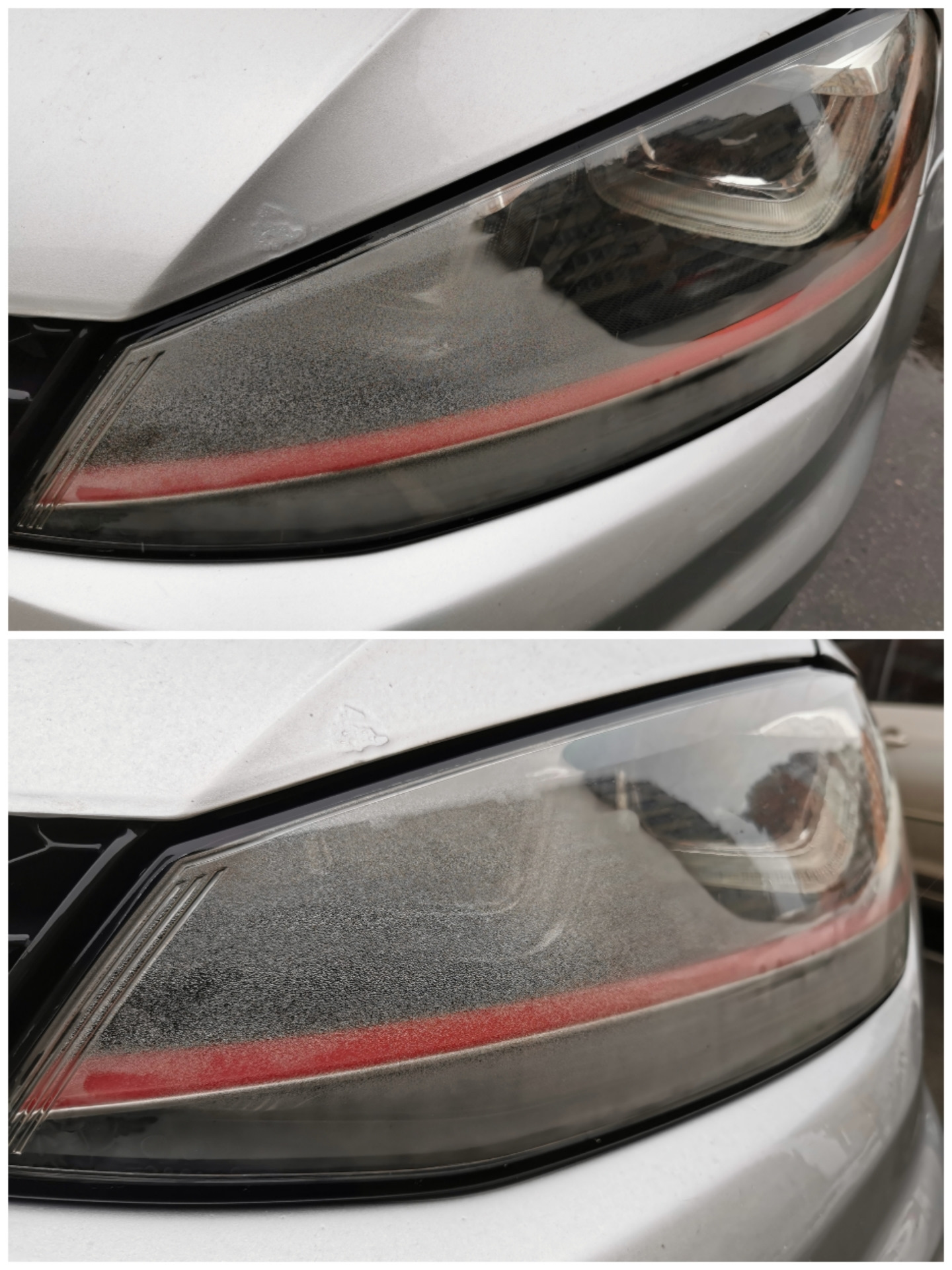

В общем загорелось предупреждение — левый drl вышел из чата. На утро в фаре было довольно мокро. Это сложно назвать запотеванием. В блоке drl следы окисления и капли воды. Блок вышел из строя. Заказал замену.
Читаю, что такие истории типа норма. Норма то, что фары потеют, но то что это приводит к выходу из строя блока drl, я лично, нормой не считаю.
На вид фара целая, вроде бы. Правая кстати тоже припотела, но не так драмматично.
Может есть какие-то know how? Блоки почти по 100 баксов как-то жалко менять в виде нормы.

Было такое. Разобрал, промыл спиртом блок, все заработало. Если корозия не пошла, то так можно спасти блок.
Как вариант можно вскрыть лаком для краски в балончике. Немного поможет.

Залить блок дрл эпоксидной смолой, ну или лаком хотя бы. Я расковыряю старый блок и покажу что там происходит.
Спрошу "оптиста", дам знать ;)
Можно в фару закладывать пакетики с силикогелем.
Блоки дрл запшикать обильно ВД-40, она вытеснит из них влагу и будет припчтствовать дальнейшему попаданию влаги внутрь блоков.
