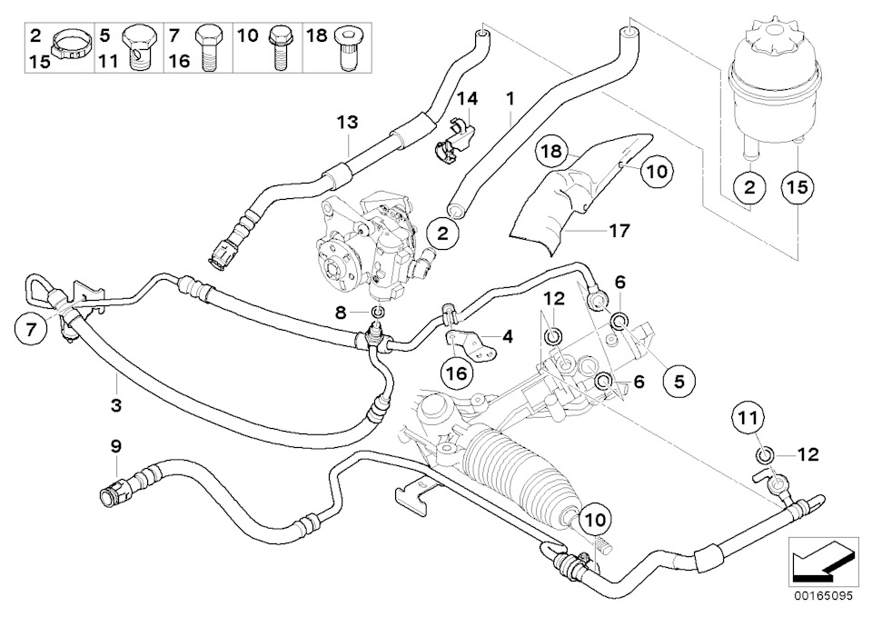

Вечером после небольшой стоянки (примерно 1 час 30 мин), запустил как обычно с автозапуска. Я люблю ездить в теплой машине, поэтому прогрев занимает около 30 минут. Когда я вышел к машине она только заглохла. Сел, запустил, начинаю ехать, а она едет только прямо, руль тяжелее чем на ВАЗ 2107. Я сразу заглушил, открыл капот и о Боги, сорвало патрубок с радиатора ГУРа, точнее быстросъем, конечно вся жидкость вытекла.

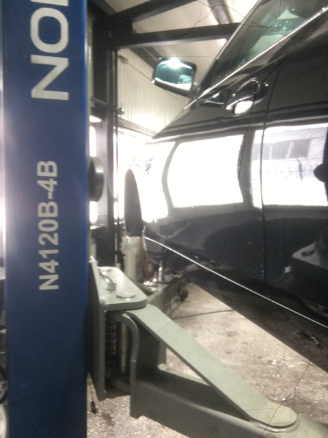

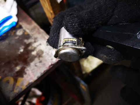

Хорошо, что работаю в автозапчастях, а на первом этаже СТО, загнали сразу в бокс, на след день подняли, посмотрели, никаких механических повреждений не было, поставили на место быстросъем, заколхозили на время пластиковым хомутом для верности.
Патрубок конечно под замену, хотя в прошлом году я уже менял его, правда денег пожалел и поставил контракт, после чего проездил остаток зимы, все было отлично, летом он никогда не доставляет проблем, нужно заказывать новый, но это уже совсем другая история…
