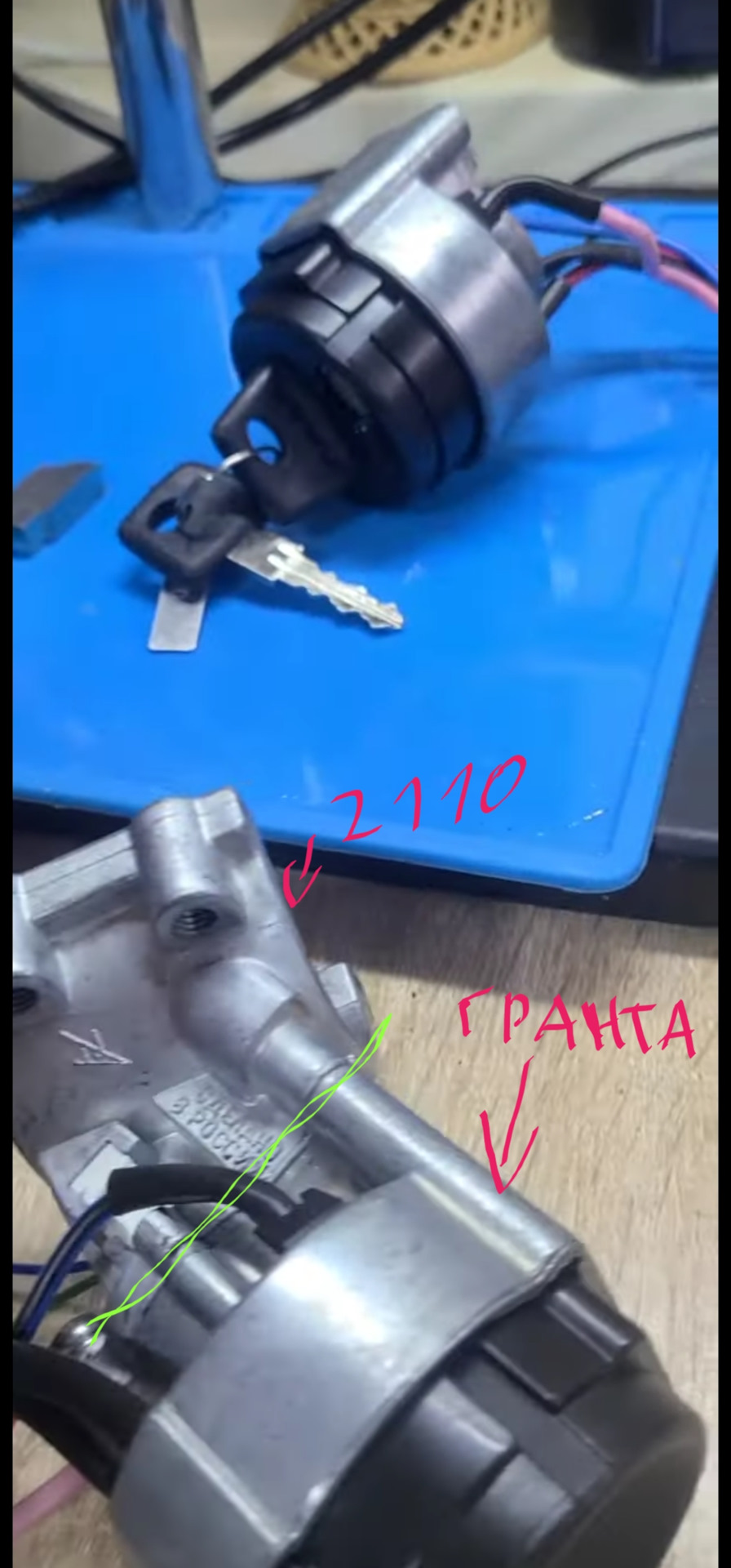

Значит заказал я магнитолу teyes cc3, и понял что на гранте до 18 года нету в замке зажигания сигнала АСС(положение когда ключ вставлен). И меня это очень озадачило. Как это, магнитола прибудет, а я буду колхозить кнопку на отключение магнитолы? Не, это не мой вариант. И на прямую АСС магнитолы к питанию тоже нельзя, большинство магнитол будут высасывать все соки с аккумулятора.
Самое главное на автомобилях Лада 2110 с завода есть этот микропереключатель в замке зажигания, а на гранте решили что он не нужен. (кстати и прикуриватель у этих моделей работает всегда, ну или покранее мере у меня)
И так, что для всего этого нужно. Чтобы получить десятошногрантовский замок зажигания:
*Замок зажигания Лада 2110 (нового образца, ключ у них такой же как и у гранты вашей один в один) 820р
*Замок зажигания Лада гранта (я взял новый) Номера деталей в видео показал. 1140р
*Отвертка, аккуратность и немного времени (10 минут не более)
*Мультиметр (не обязательно)

Думаю понятно. Переделок ноль. Часть с микриком с десятки спокойно встает на часть с ключем от гранты.
При разборке окуратно, там шарик вылететь может. Я один потерял

А и еще, очень важно. В десятошном помимо микрика внутри личинки шток есть, его в грантовскую личинку поставить надо чтобы когда ключ вставлялся на микрик нажимало)

2 замка, с десятки открутил заднюю часть замка и вытащил шток, вставил в грантовский замок шток прикрутил к грантовскому.
