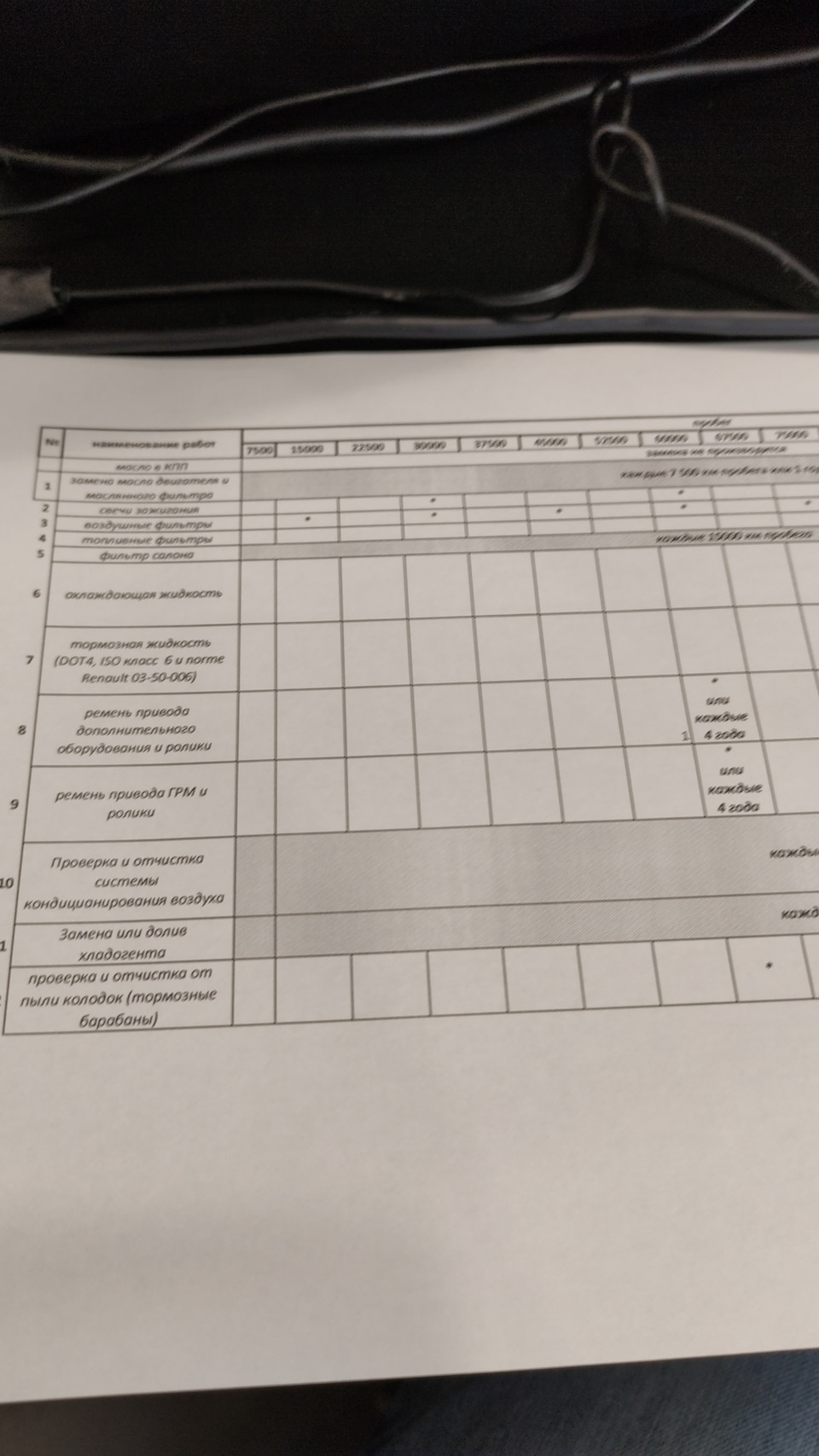

Случайно узнал о существовании ТО месяца у нашего дилера, приезжайте говорят, просто посмотрим машину после одного месяца с момента покупки. Не буду расписывать, что и как было у дилера, там в принципе и писать нечего, долили антифриз, настроили турбо таймер, я задал несколько вопросов о будущем ТО. Ответы дилера о сроках ТО меня немного удивили, поэтому вопрос владельцам дастера 2:
С момента покупки я не нашел книжку, где было бы написано о прохождении ТО, например ТО1 на пробеге 15 000 тысяч итд, мне просто распечатали на бумажке А4, что ТО необходимо проходить каждые 7500 тысяч км пробега, у вас есть книжка с указанием ТО и пробега? Если не трудно можно фото пожалуйста.

И ещё заметьте, там указана замена ремня ГРМ, они даже не парятся, это бумага для других двигателей, на 1.3 ЦЕПЬ, и её точно не нужно менять на 60т пробега
Они Вам приводной, навесного оборудования менять будут, им только деньги заносите.

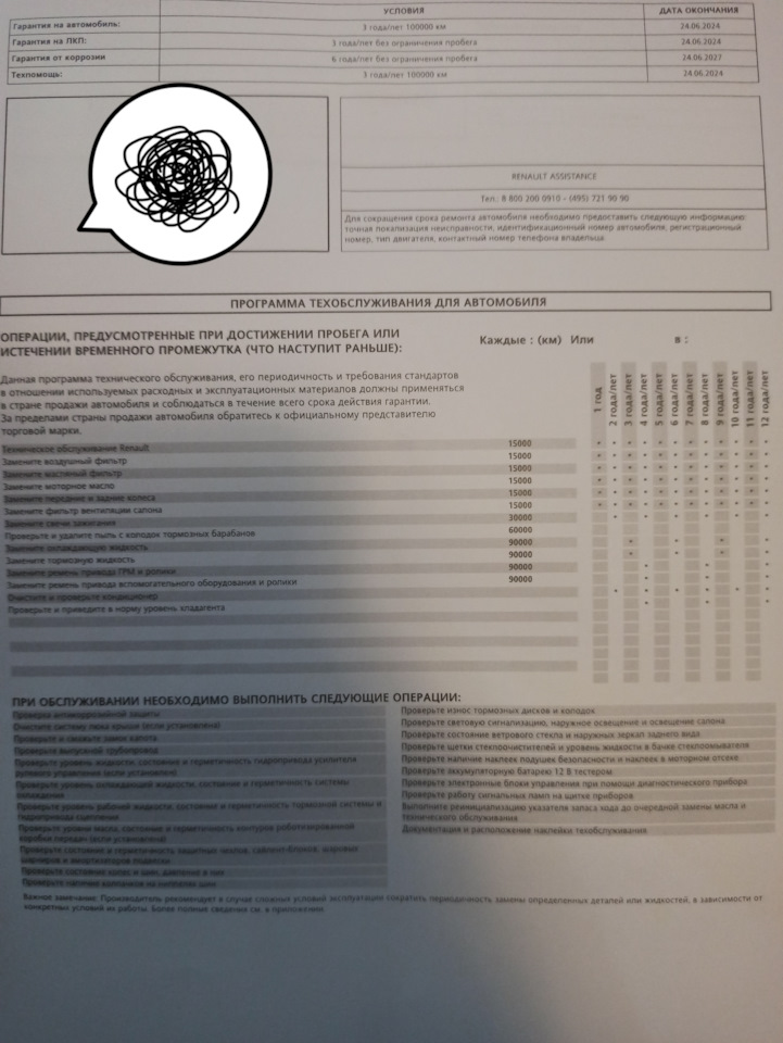

Сами отметки ставятся в конце Руководства по эксплуатации, а регламент идёт на отдельном бланке такого вида.

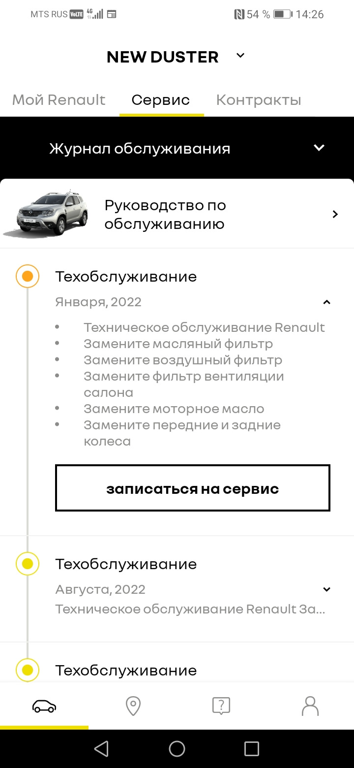

Не нужна книжка, если уж хочется знать именно как рекомендуется заводом, скачиваешь приложение рено, там указаны все позиции и на каком пробеге меняются
Вот сейчас у себя для примера открыл
Там указывается из расчёта через 15.000 км пробега
Ну а через сколько менять и где именно это делать, тут уж каждый сам себе хозяин
