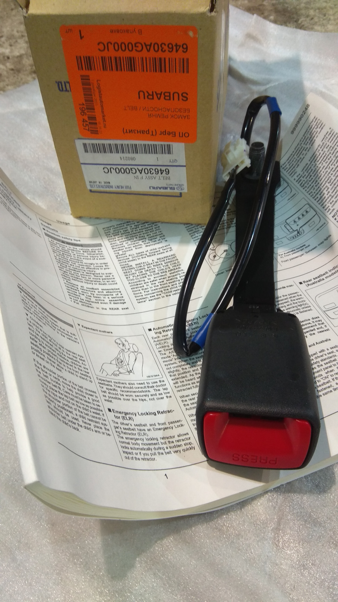

Сломались три замка ремней безопасности. Просто невозможно вставить ремень в замок, вылетает какая-то пластмаска и все, начинается eбля с ремнями. Мучался с ними наверно пол года, в итоге купил на передние сиденья НОВЫЕ замки за оба 2300₽ очень дешево. В комплекте целая книга.

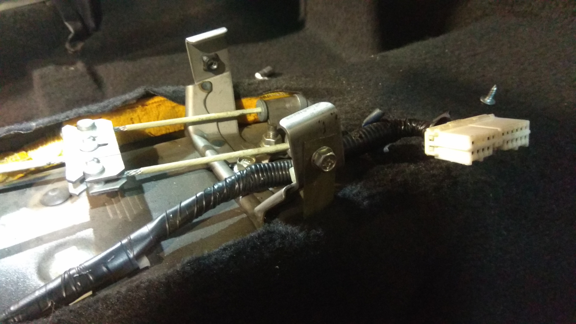

Снял передние сиденья быстро поменял замки, пользуясь случаем пропылисосил все труднодоступные места салона.

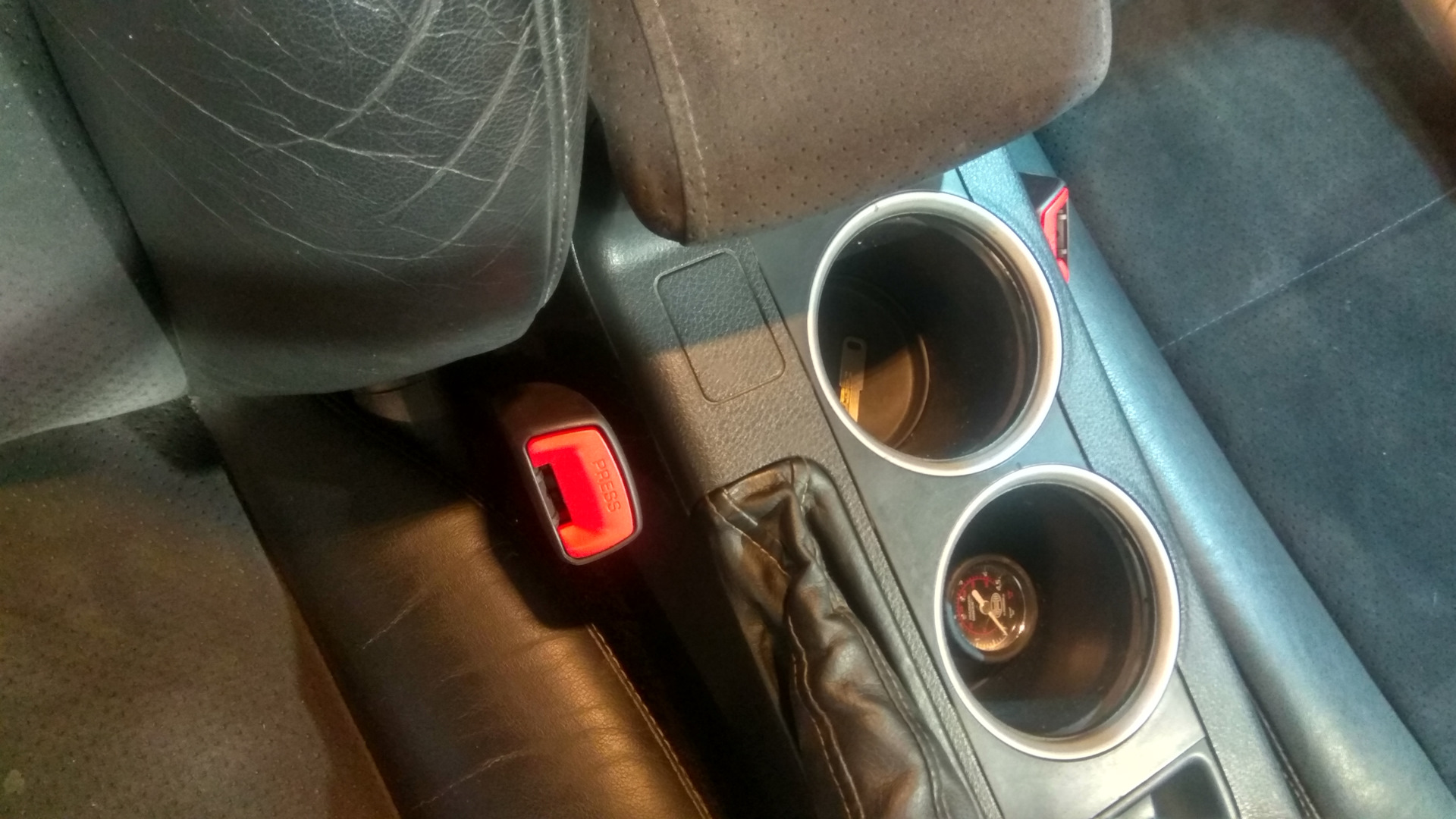

Решил добраться до подлокотника, он болтается и бесит все больше. Да он и в новой машине болтается, да друг, прости меня, но наверно и ты теперь это будешь замечать все чаще:)

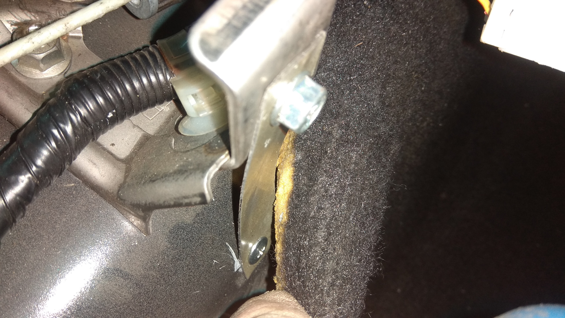

Крепление подлокотника выполнено кронштейном на одном болте, вокруг которого он и болтается. Включаем инженерную мысль две стальные пластины и пара саморезов в помощь. Прикрутил болтиками пластинки и вторую сторону пластины закрепил саморезами прямо в тоннель (пол). В общем рекомендую!
Не болтается не скрипит, главное ровно его поставить, у меня был завален к пассажирскому сиденью и терся об него, были скрипы.

правая и левая сторона замки одинаковые или разные?
Где купить, не подскажите?
Где брал?
Под заказ брал в берге
Посмотрел цены и правда цена доступная
Сначала присмотрел контрактные, цена вроде 500р самая низкая, + 300 р за достаку до транспортной, +500 за транспортную. И того около 1800 но они как правило выцвели уже до непонятного розового цвета.
Вот у меня они все выцвели, охота чтобы красные были
