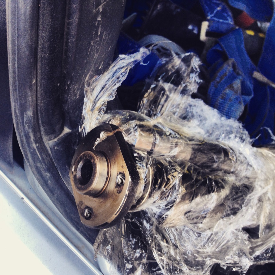

Ставить и настраиваться буду к середине апреля.
Гребаный кризис серьезно урезал бюджет.
Авто встречает сезон с убитым после двух зим кузовом.
Пока хватает только на запланированное увеличение мощьности движка и на не китайскую нормальной ширины резину.

Устанавливать сам будешь? Динамика даёт какие либо рекомендации по перекрытиям? Стандарт приспособы для выставления фаз на переточках не хляют.
Приспособа для выставления в комплекте.
ставить буду сам. Под присмотром профи.
260 на каких об обещают?
Динамика под свои валы прошивки делает?
Где устанавливать и прошиваться думаешь?
на каких точно не знаю. Поеду на стенд потом — будет график.
Но это верховые валы.
Настравиваться — 2 варианта
либо не безветренный турбоштейн, но дороговато.
либо есть чел с е36 клаба — на стенде прошьет
почти как www.turnermotorsport.com/…amshafts-256264-pair.aspx
Там подьем высокий. Момент сильно просаживается на средних. А я хотел чтобы середина не просела, а верха стали злыми. У меня 260 лс должно получиться. Там 290 обещают.

подъем маленький что-то, что за валы ?
Динамика точила. Стояли на Е39. Сейчас там дросселя. Турбоштайн делал. Выходило под 250-260 лс
m50b20
говорят под сток поужины это максимум.
