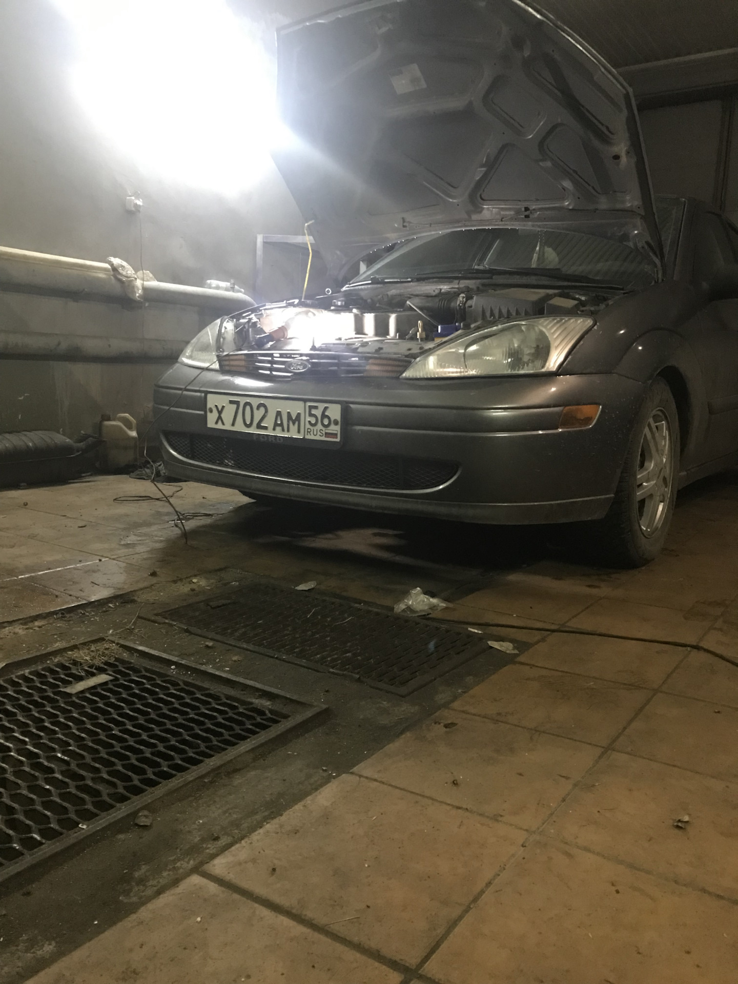

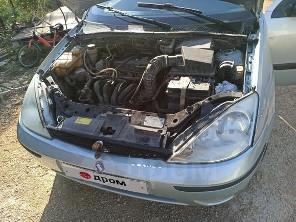

Всем доброго времени суток, столкнулся с проблемой свист приводного ремня, бывший хозяин сказал что сменил ремень и гену буквально в мае, ну да по ремню видно свежий, заехал на сервис ребята послушали, вынесли вердикт, сделали.
Заменены:
Подшипники генератора 2 шт

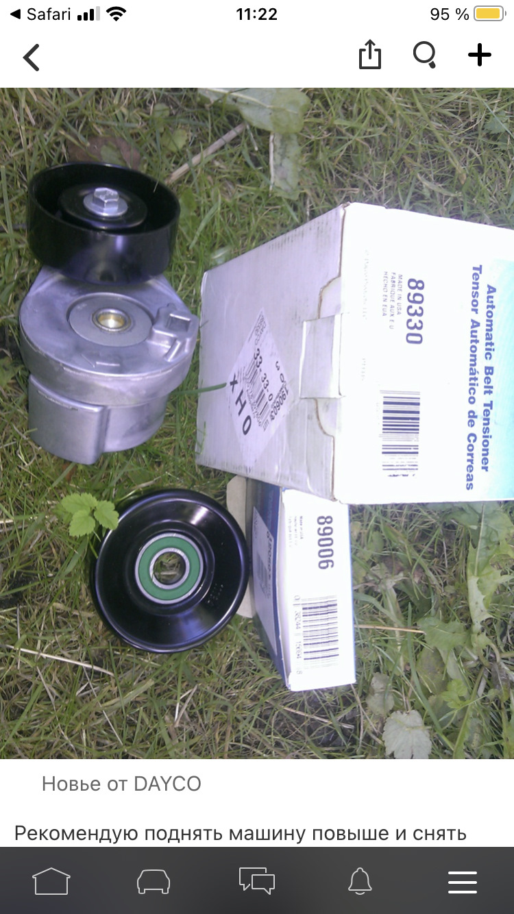

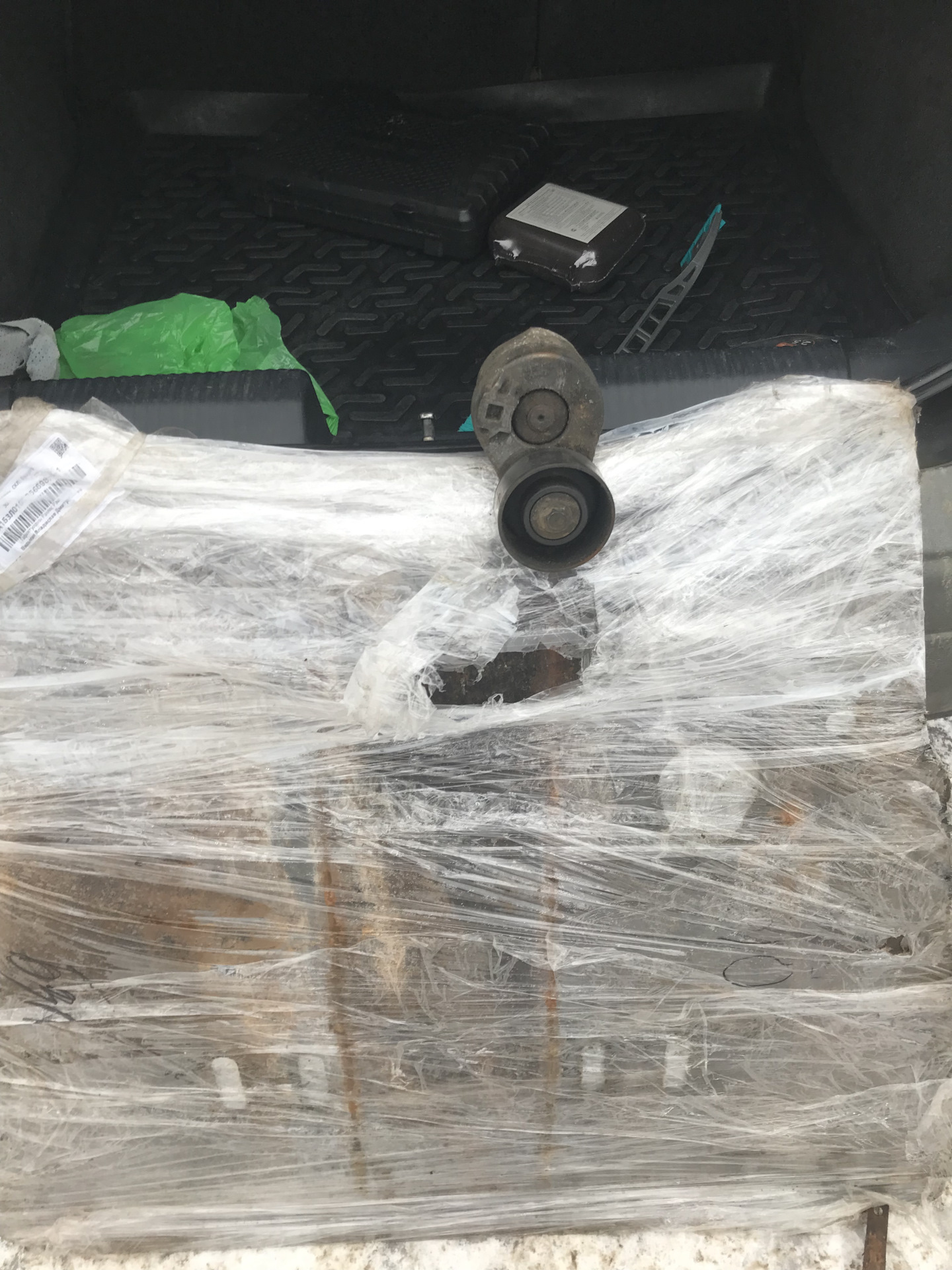

Ролик натяжитель

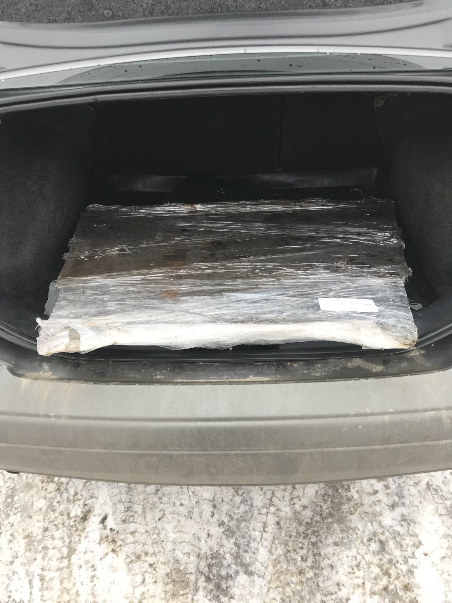

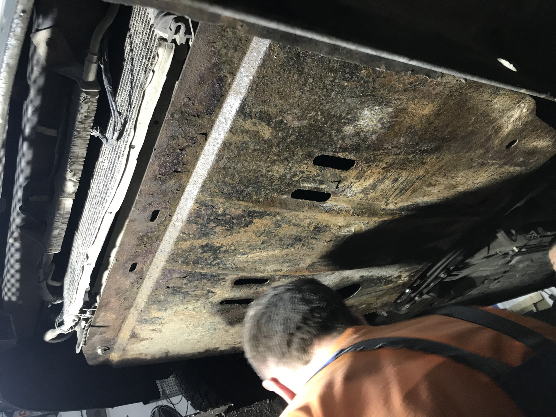

Установил защиту
Покатался вроде не свистит не чего посмотрим что будет дальше надеюсь что ролик проходит долго. Ролик и защиту взял с разбора если нужно контакты пишите поделюсь!
Ролик б/у -1000р (новый только оригинал цена от 5500р )
Защита метал -1500р
Подшипники — 1200р (фирму не скажу подбирали в сервисе по размерам)
Работа-3500р

Меня защита в этом году уже пару раз спасала от пробоя поддона картера, вещь необходимая!
Радиатор кондиционера у Вас прям "повидавший жизнь"!
Кондей не работает буду летом разбираться с этим вопросом
Защита эт отлично, от чего ставил?
Ну парень который продал сказал что от форда фокуса 1 европейца на них же железные ставили, а америкосы просто с кожухом шли
