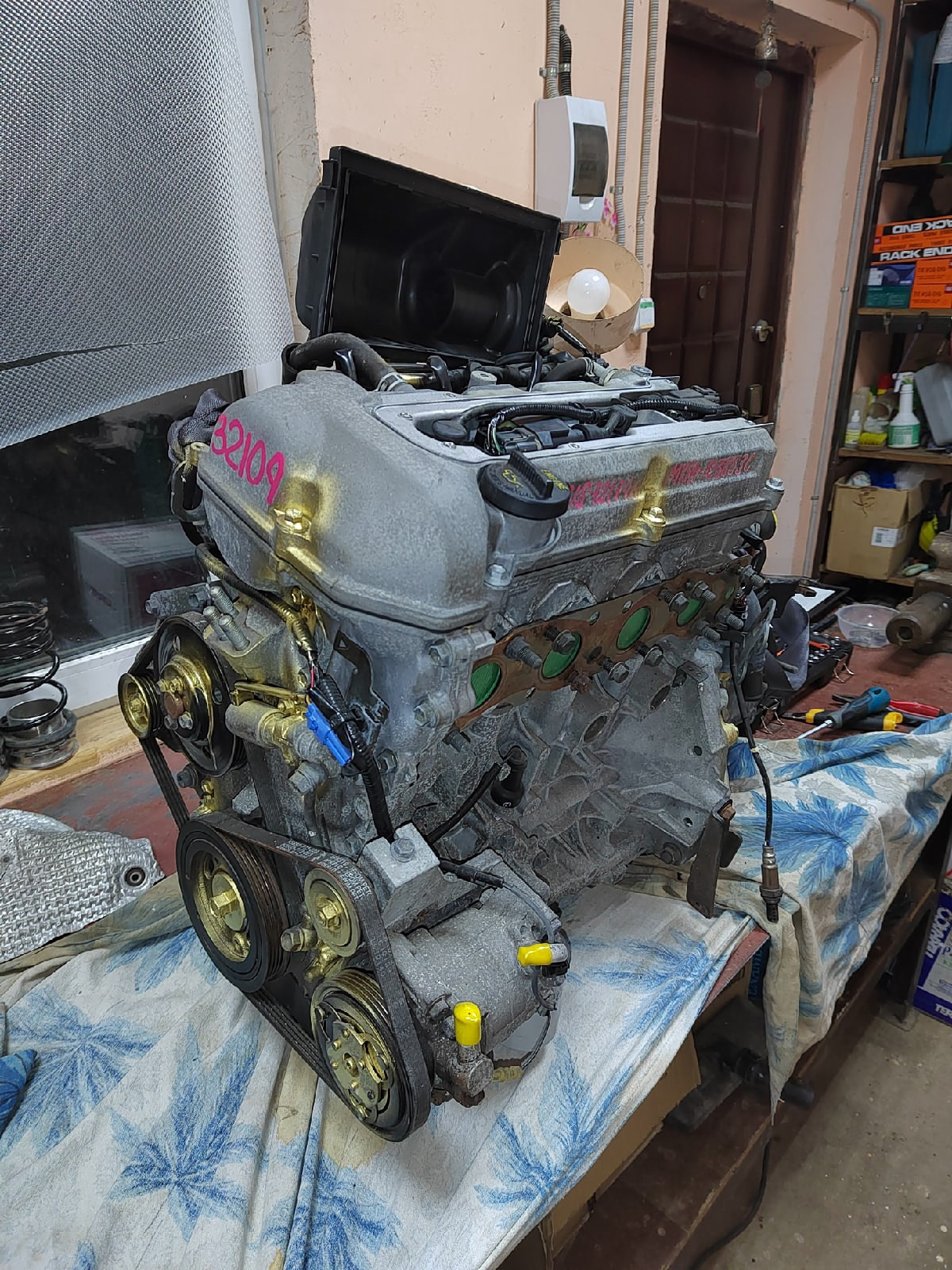

Пока мотор шел с Хабаровска у меня было дня 3 чтобы собрать все запчасти которые стоило поменять.

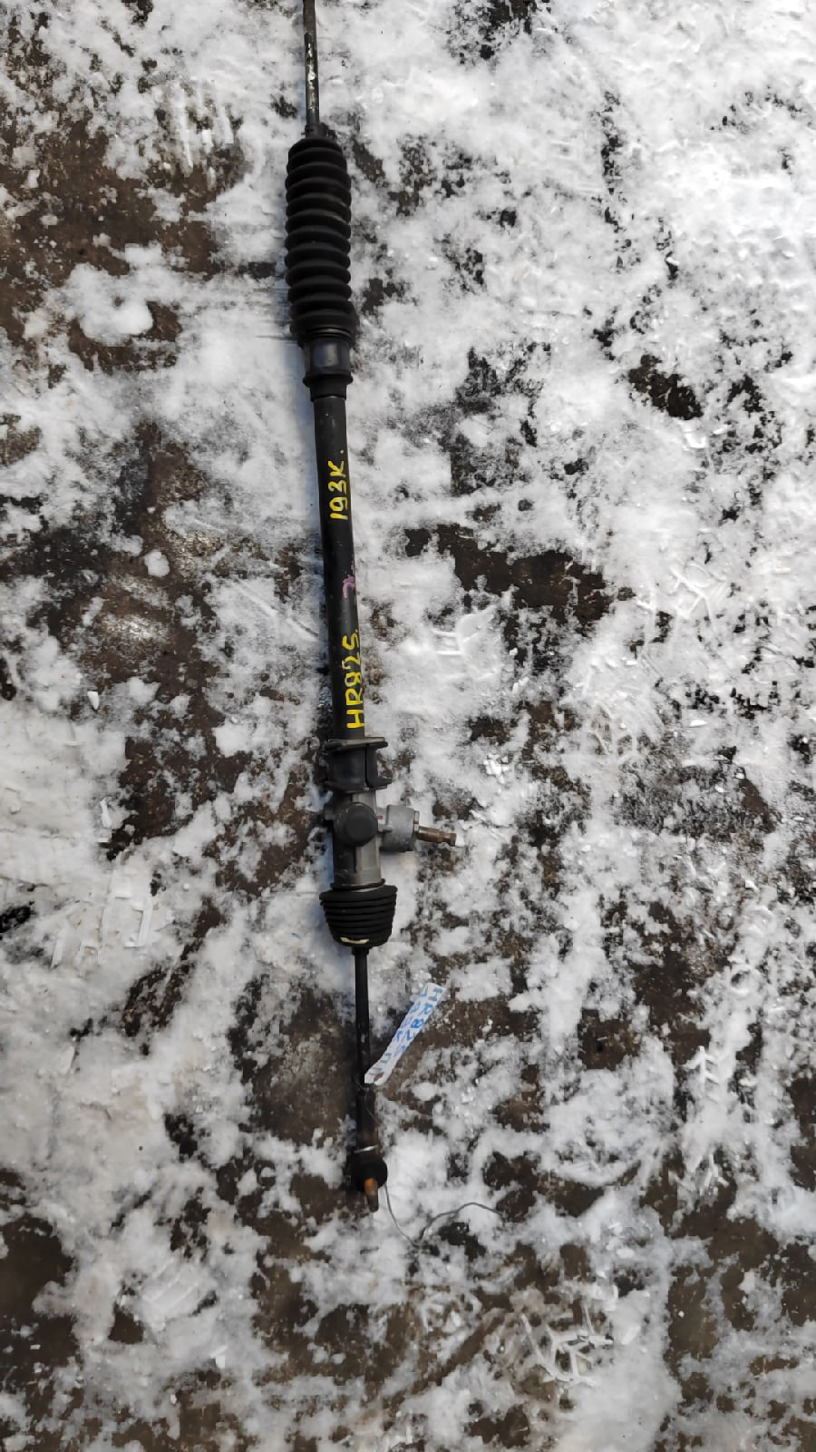

2 — Новая рулевая рейка от HR82S кузова (Встает болт-он)

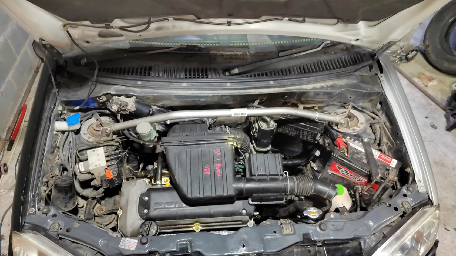

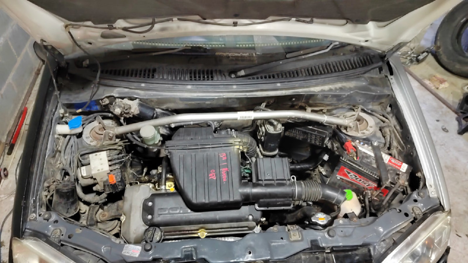

Все собрал в Киа Бонго (рабочая машина) Отправился в гараж где ждал меня мой старый, но верный друг.

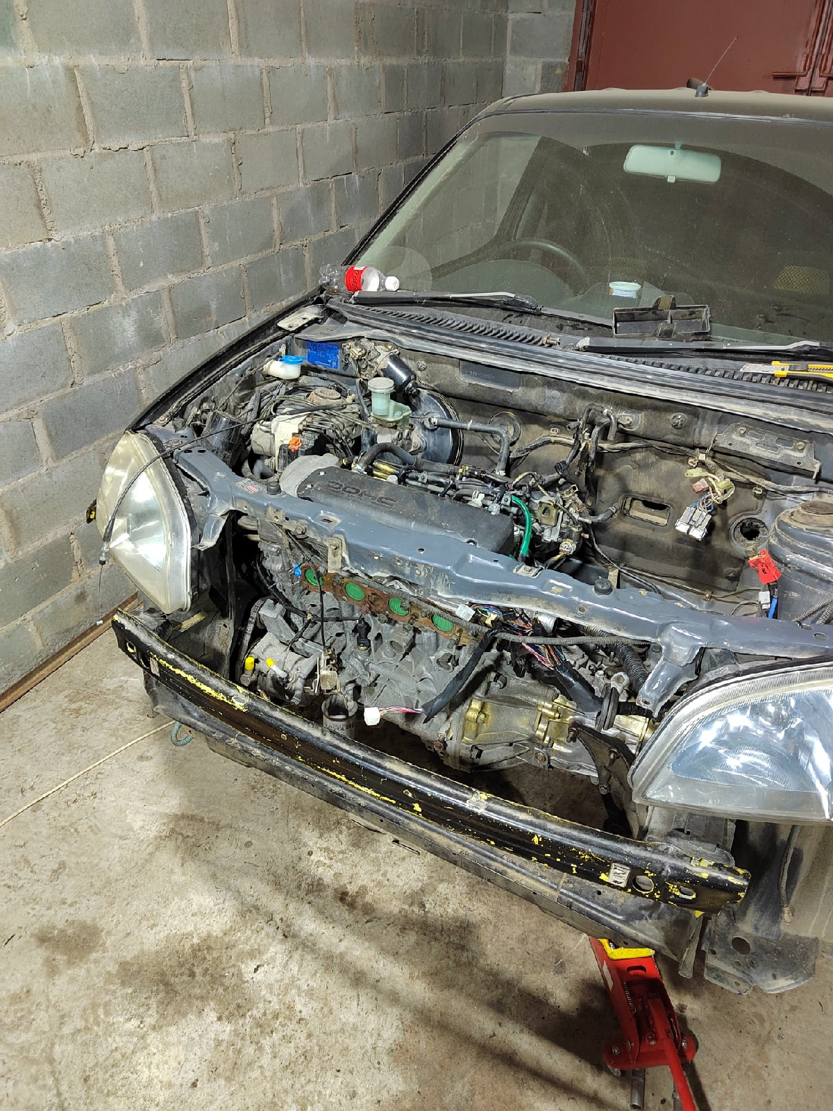

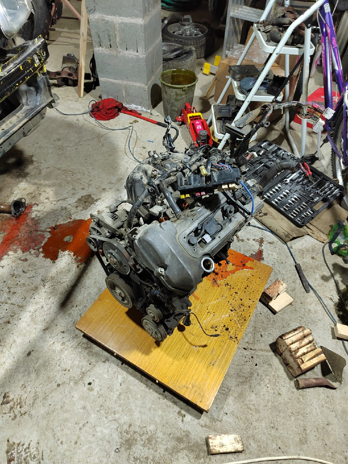

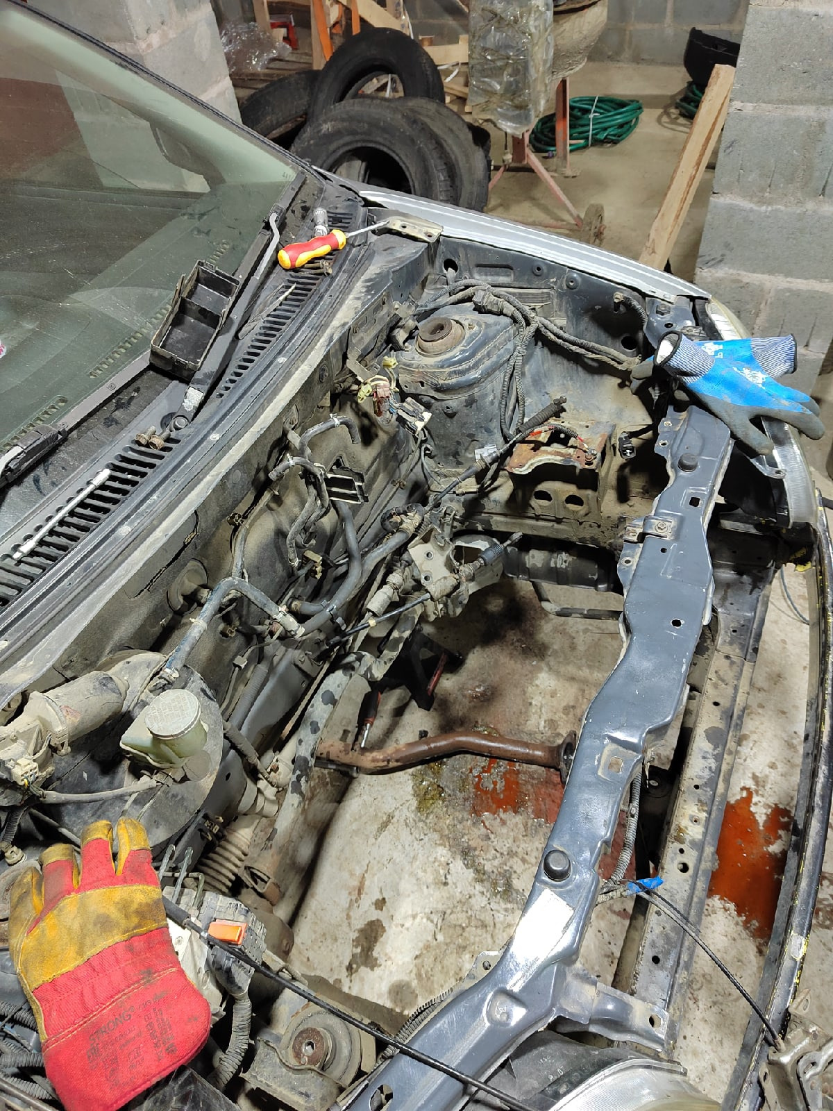

Ничего сложного со снятием мотора и установкой нового не возникло. Разбирай все, что видишь и потом собирай все в обратном порядке.
Со старого мотора остался только диск сцепления Диск сцепления SZD058U EXEDY (по стоку идет SZD059U, но 58 толще на пару миллиметров).
Пока подкапотка была пуста, занимался установкой новой рулевой рейкой, тяг и наконечников.
Суппорта новые залетели на морду и можно было собирать все в обратном порядке.
