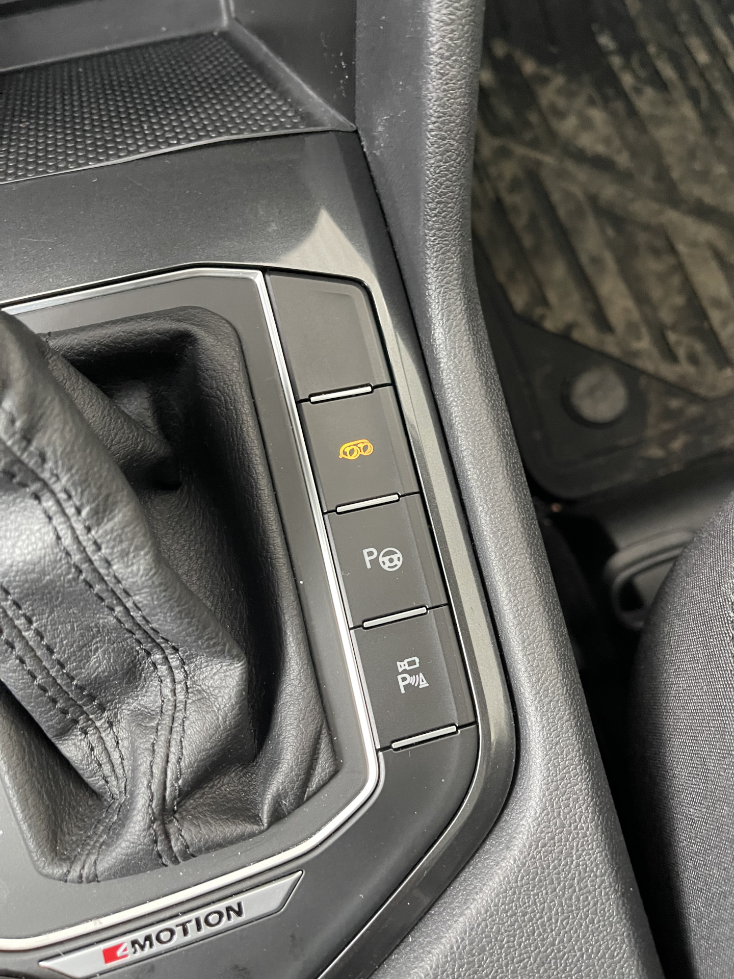

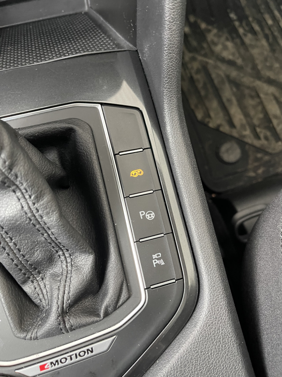

При покупке Машины предыдущий собственник не успел доделать кнопку открытия заслонок, поэтому приходилось страдать и открывать и закрывать с пульта, что не удобно!
В итоге ребята и TrivagaSimf всё сделали по красоте, и теперь всё работает с кнопочки)

Можно номер кнопки ?
Кнопка мне досталась от предыдущего собственника
ArtemSysko
Саму накладку кнопки заказывать можно у carbuttons, а корпус кнопки от любой кнопки для консоли вокруг рычага акпп.
ArtemSysko
5NB927137AWZU
4B0971636
61136820598
Вот эти детальки нужны, по 1 шт

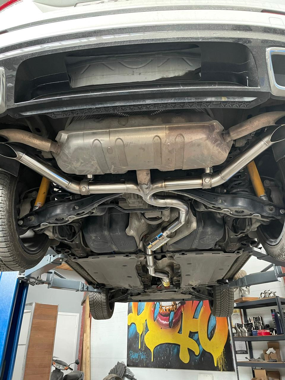

А какие именно заслонки имеются в виду?
Не понятно. что за заслонки. поясните
Да свистульки переваренной
SSS71
Вакуумные заслонки выхлопа. Управляются вакуумом с тандемного насоса в подкапотке.
