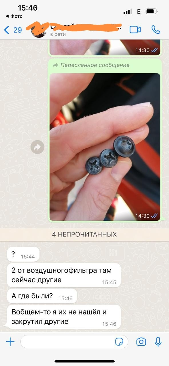

Дома дополнительно ещё обнаружил 3 винтика в багажнике. Спрашиваю, откуда. Ответ был просто замечательный:

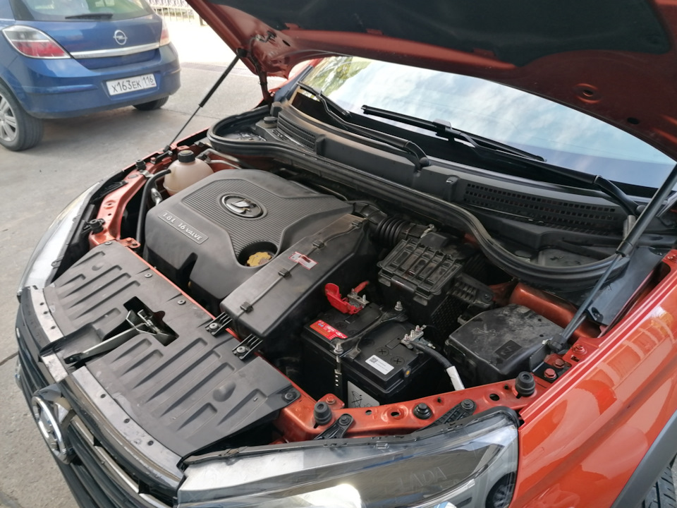

Привет, а поршни заменили на ремонтный размер? Блок точили?
Ничего внятного не сказали. Вроде просто заменили. Насчёт проточки ни слова

Требуйте акт, меняли ли ГБЦ, есть такая проблема, просачивание масла сквозь направляющие впускных клапанов. Поршня могли и не менять на таком пробеге, кольца ставят нового образца с наборными маслосьемными.
На словах говорили что поршни под замену. Вроде как ждали их с завода. Акт будет, там посмотрим
