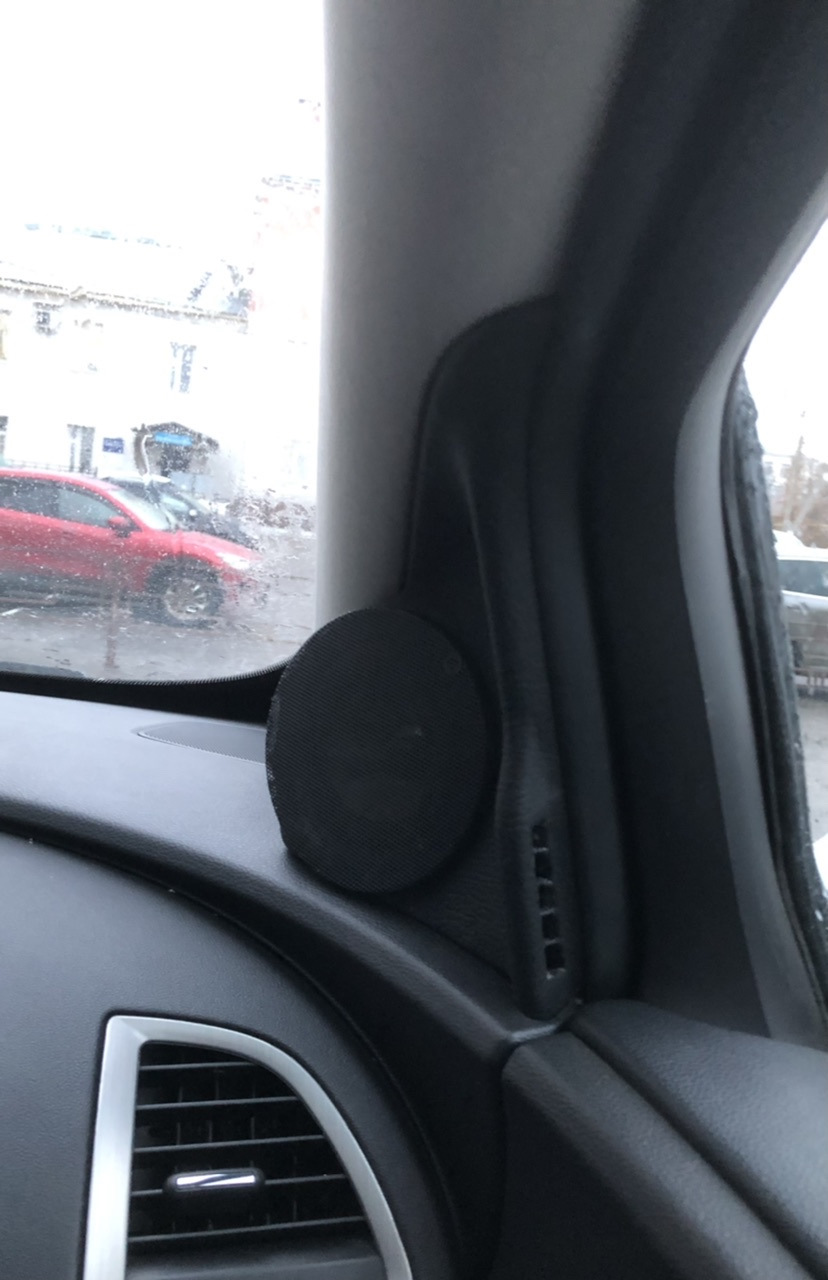

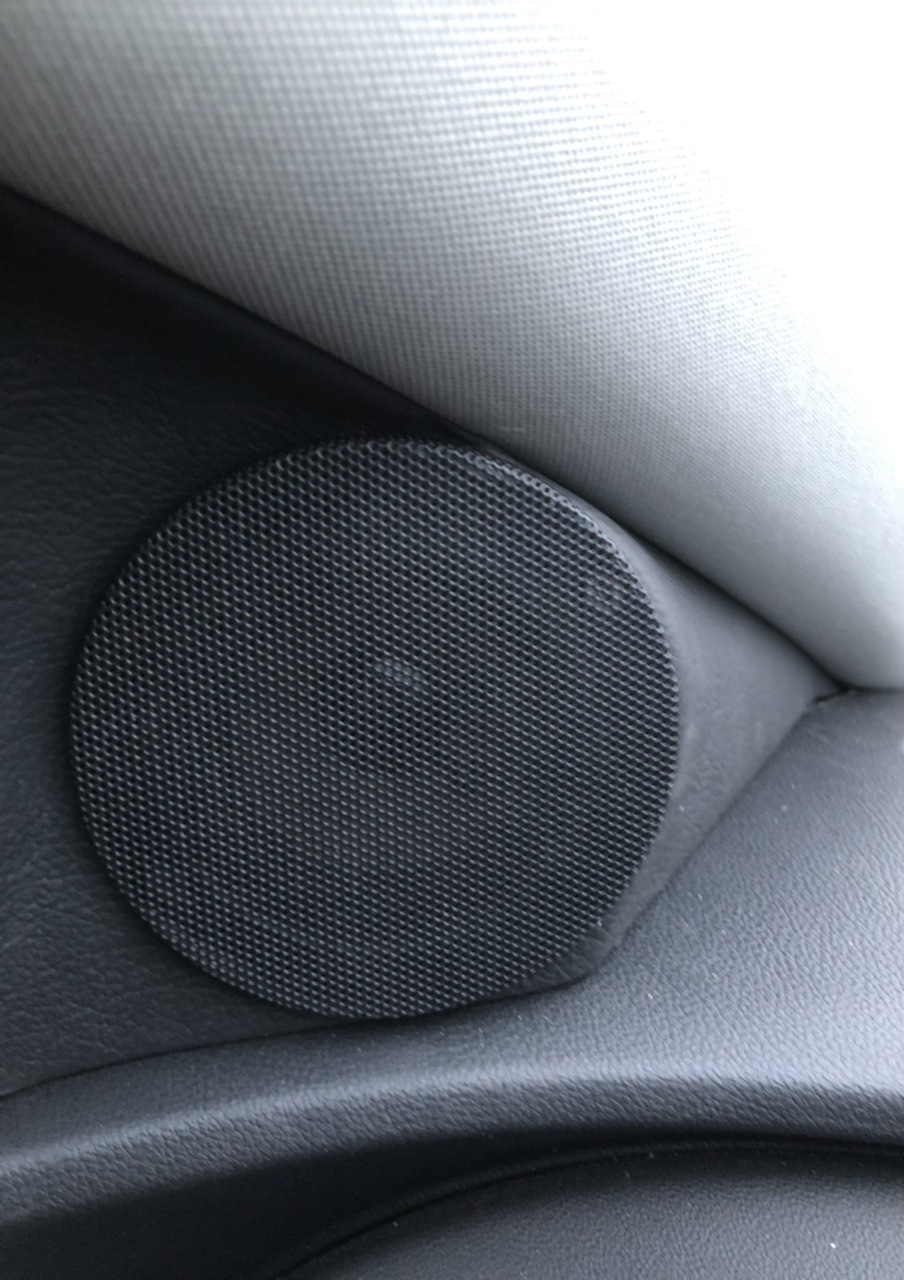

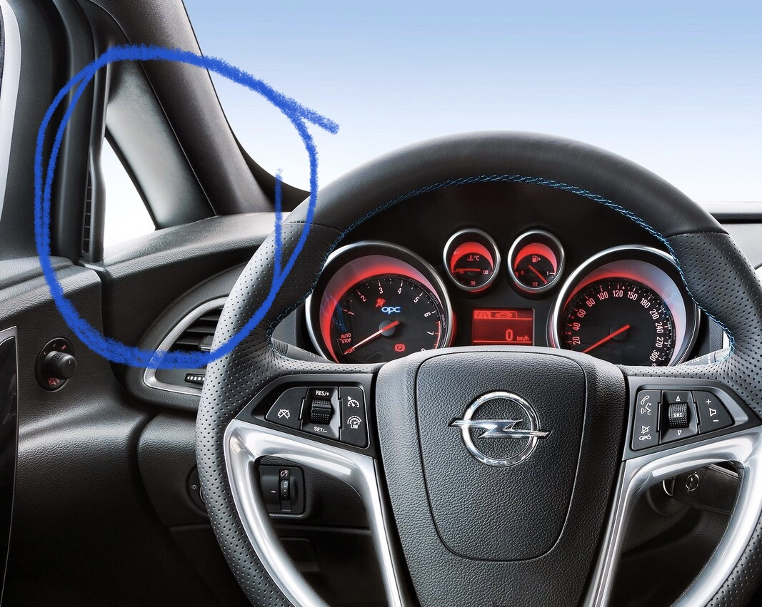

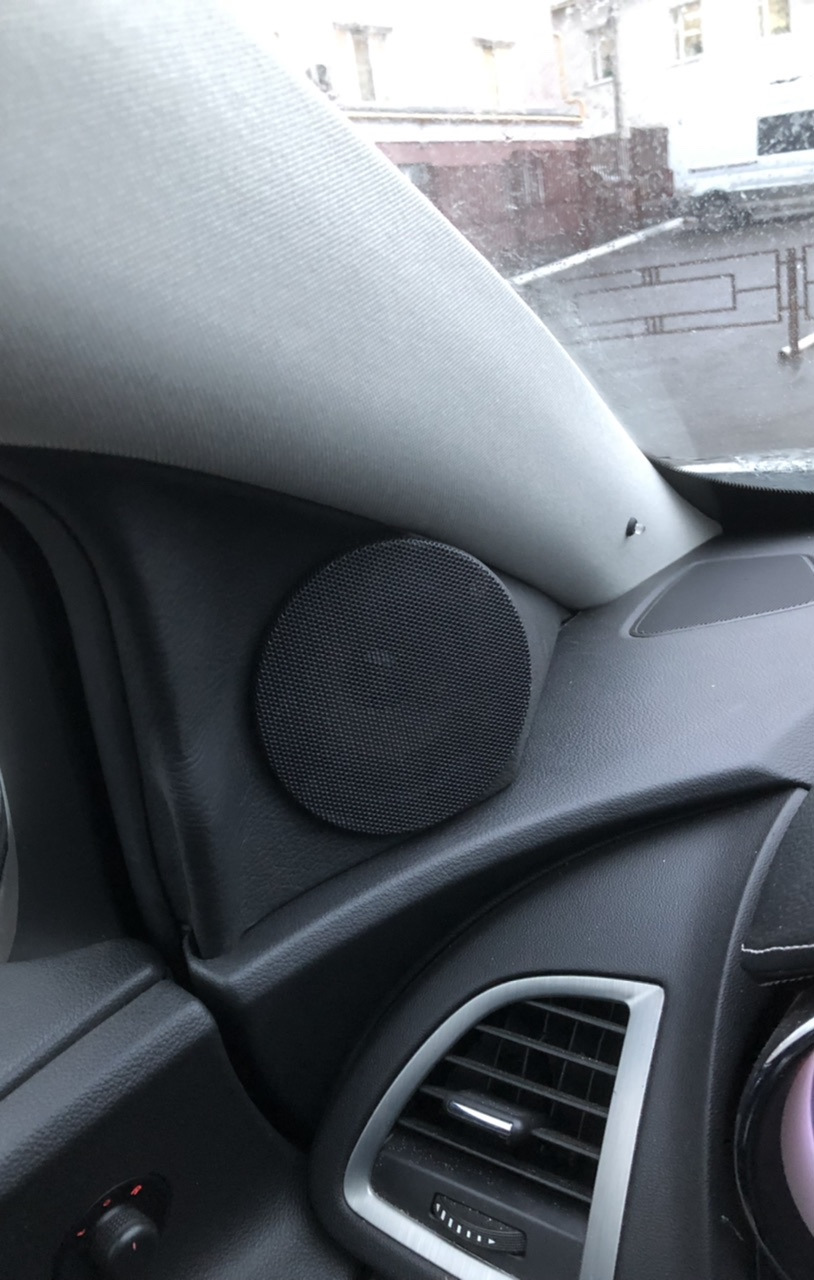

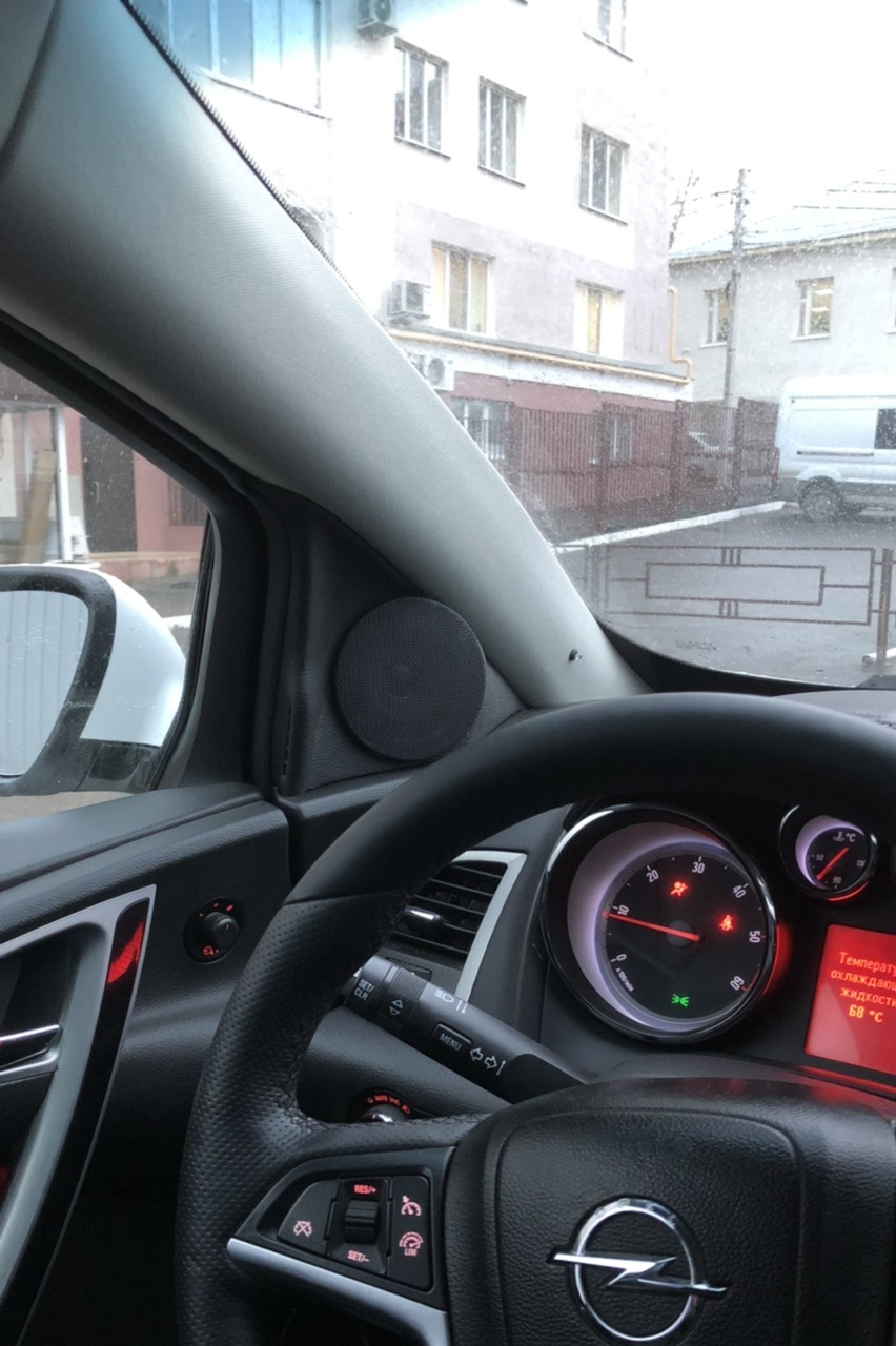

Я не знаю для чего вообще сделаны эти окошки

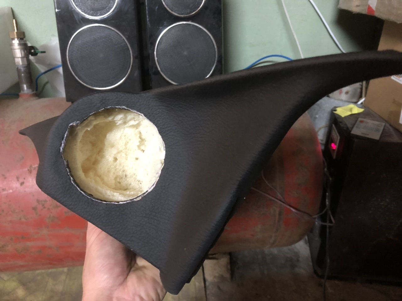

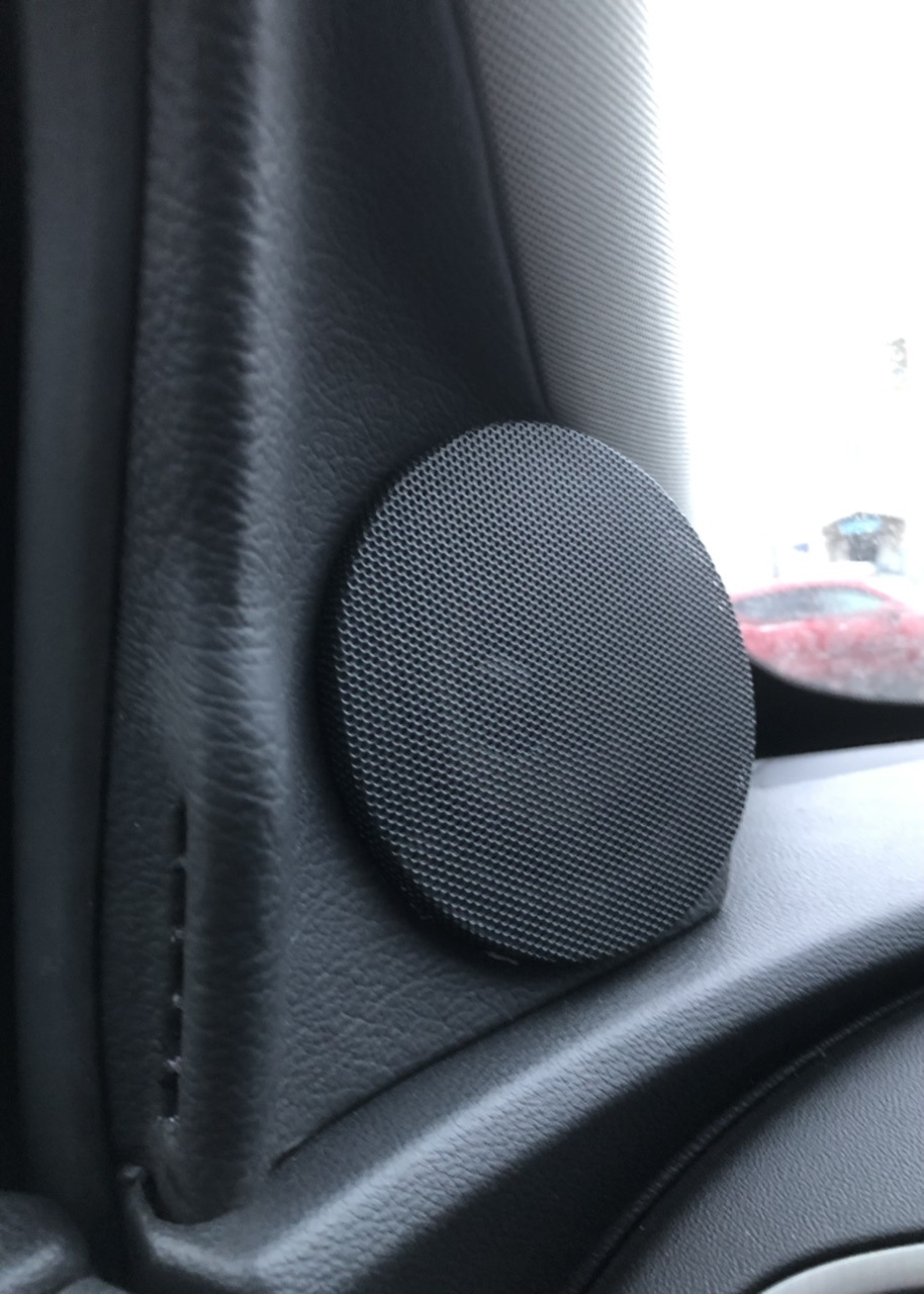

Но на их место прям просились уголки с динамиками среднего диапазона) что я и сделал!

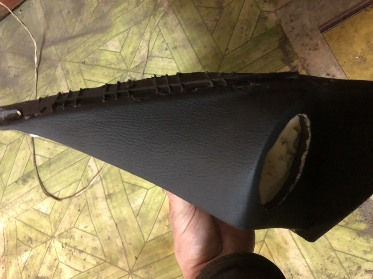

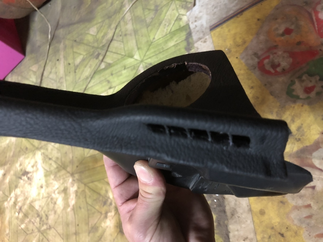

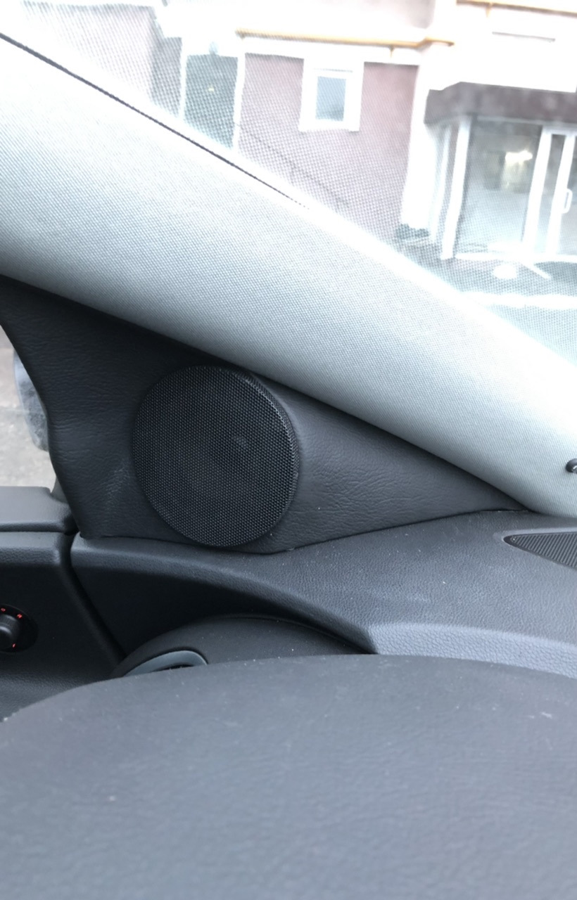

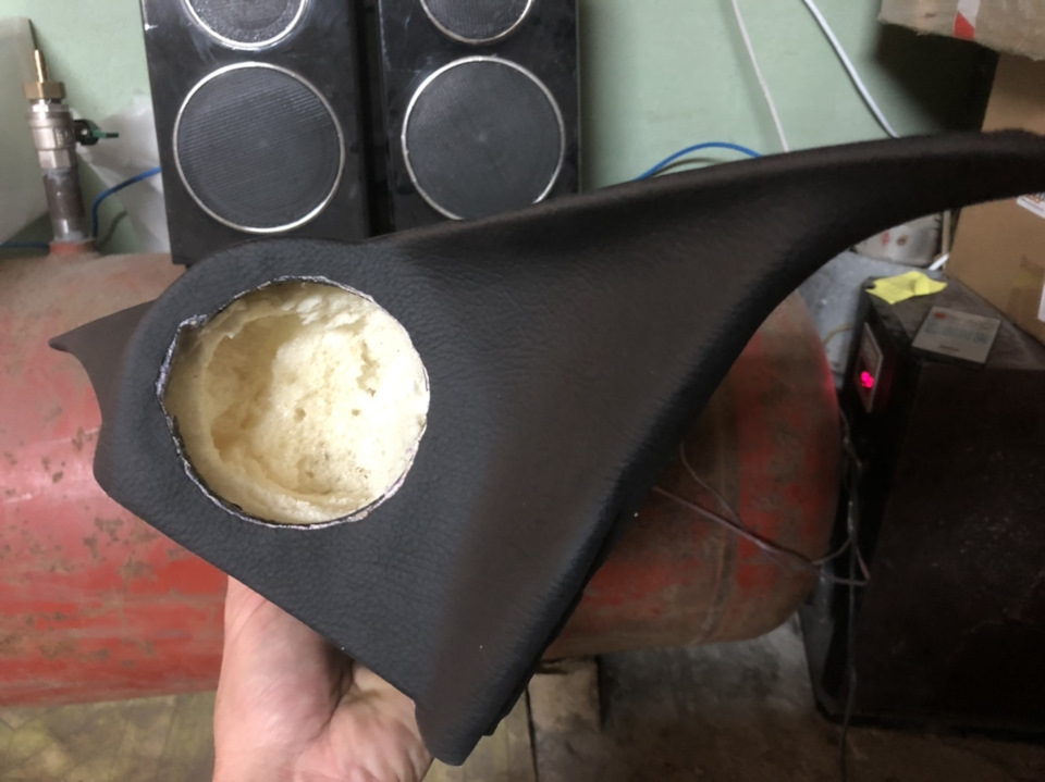

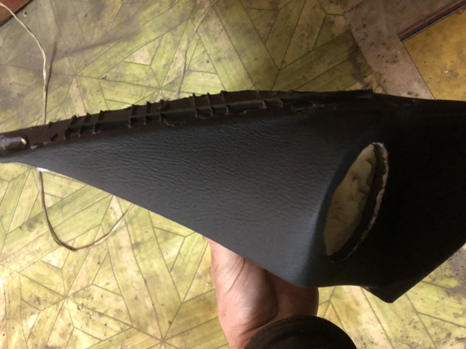

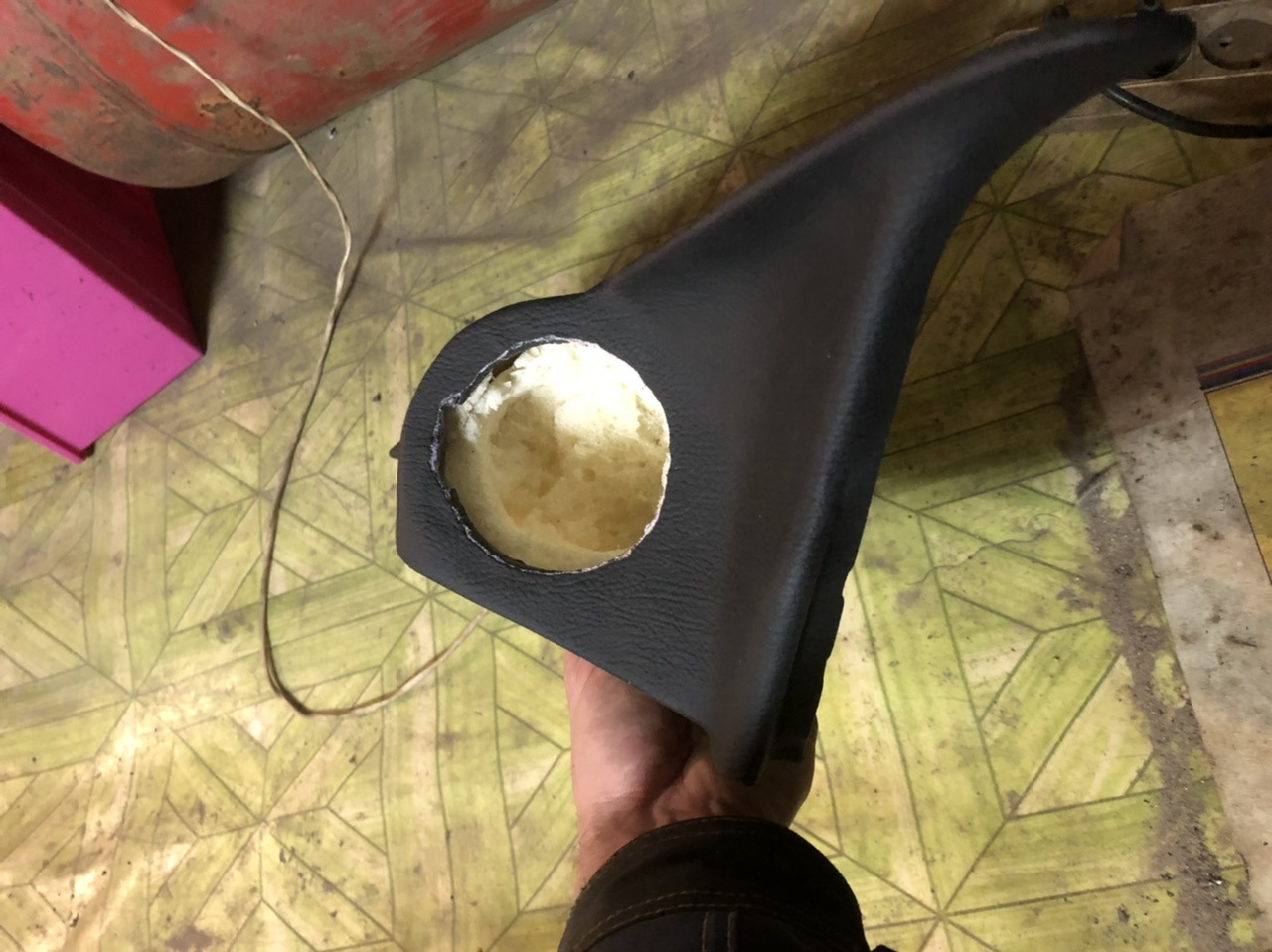

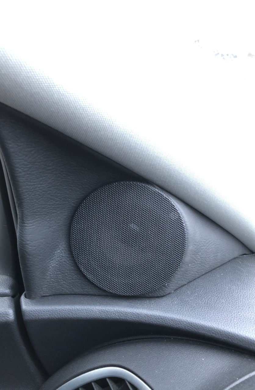

Из пены и стеклоткани сделал нужные формы, вывел шпаклевкой до ровного состояния и перетянул эти уголки в экокожу, получилось по мне очень даже не плохо! Смотрите фото

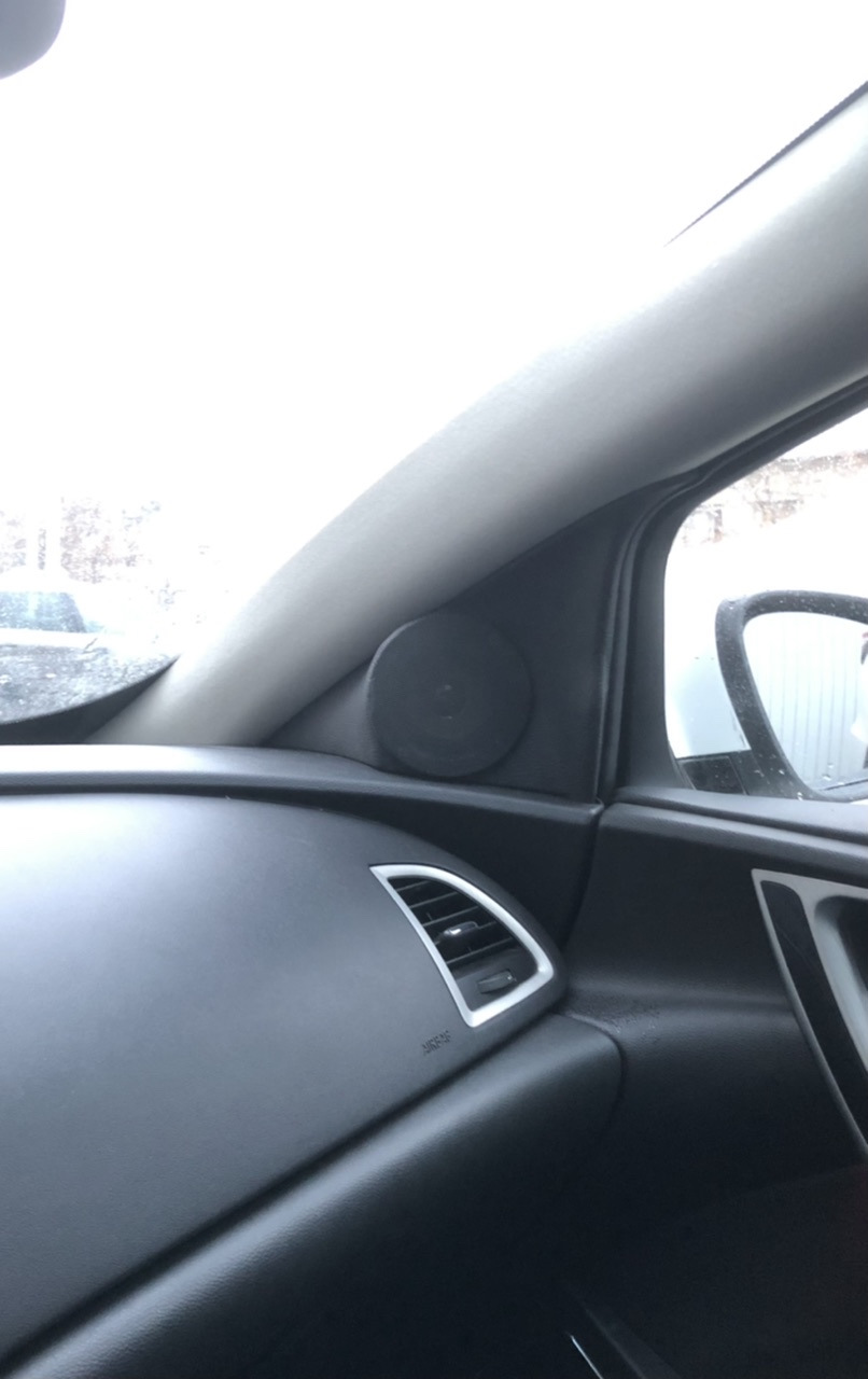

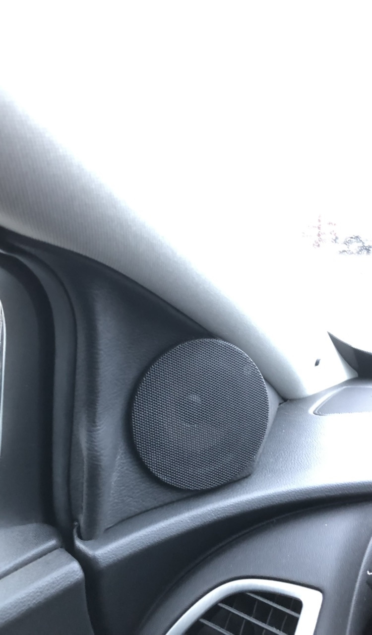

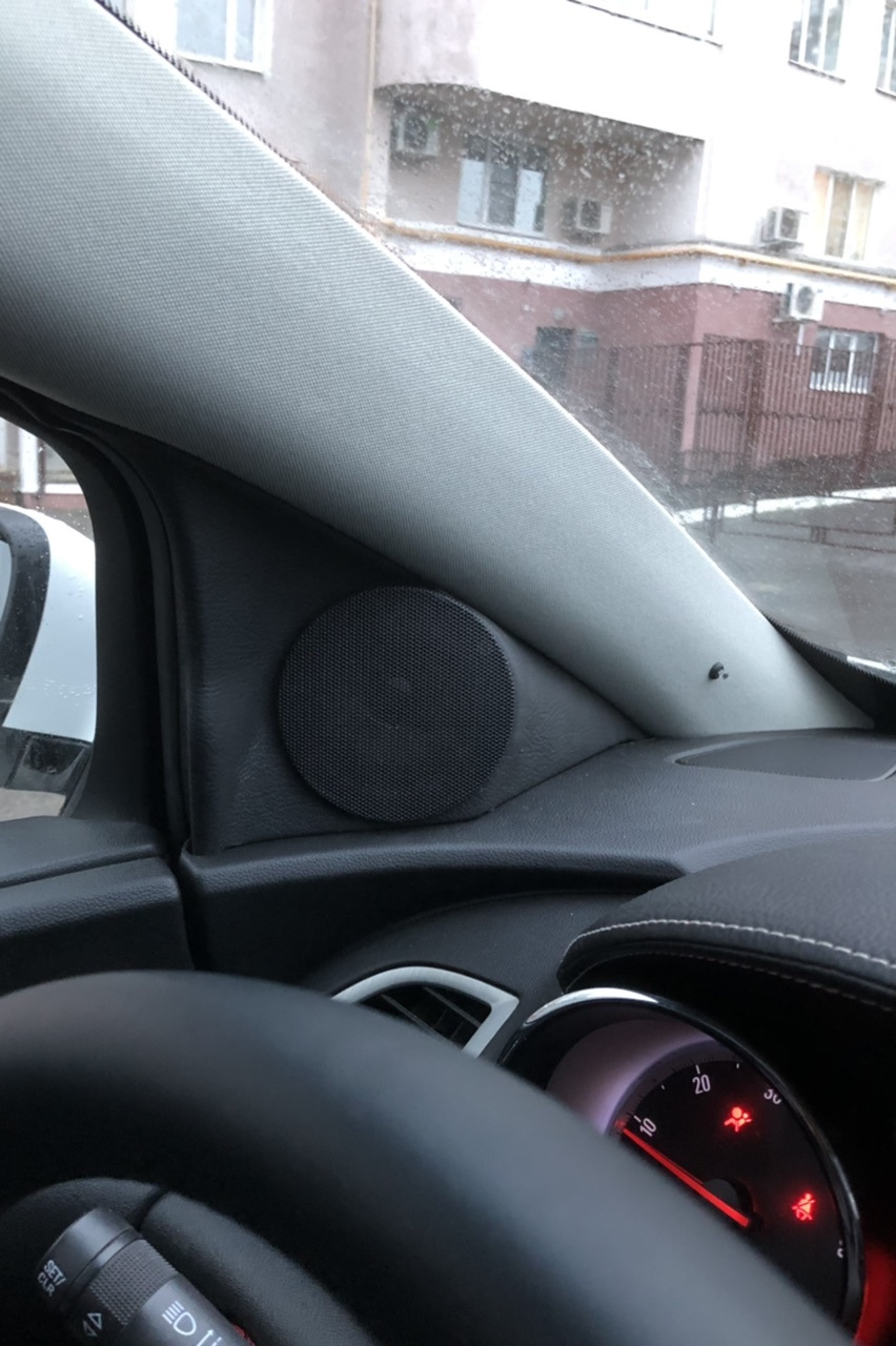

На фото смотрю и кажется как-то не очень)) всё-таки фото это фото, как будто торчит всё в разные стороны, в живую смотрится гораздо интересней)

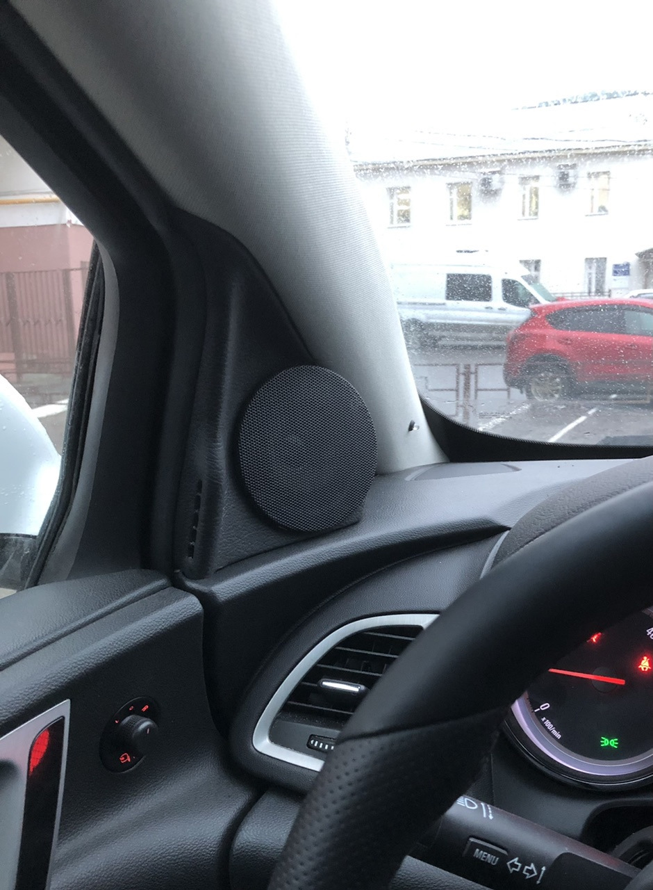

Немного неудачный опыт, направление сч потерялось соответственно канал лево — право сведён в центр и играет в середину, таким образом что для водителя потеряется звучание.
P.S. Это лично мое мнение, лучше сделать стойки с направленным углом на водителя))
Может конечно ты и прав, но блин, в штатной установке любого автомобиля нет ни единого динамика направленного на водителя-пассажира, чаще всего серединки (как впрочем и все остальные динамики) они установлены в дверях и поют фиг знает куда!
В штатном исполнении ширики/миды они объемно играют, вч в отражение. А середина как по мне имеет плоский звук и играет только под небольшим углом и их лучше делать направлено)
Ну у меня получилось эта середина добавила голоса в звуке, так как в дверях динамики снизу, играют они довольно не плохо, пищалки сверху цыкают, а вот середины-именно голоса как по мне не хватало! Щас на мой взгляд стало поинтереснее
Ну вообще это всё баловство, я не собираюсь на какие-то соревнования меломанов)) просто вот мне захотелось что-то сделать своими руками, ну сделал, не понравится выкину)

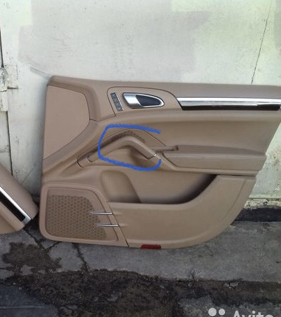

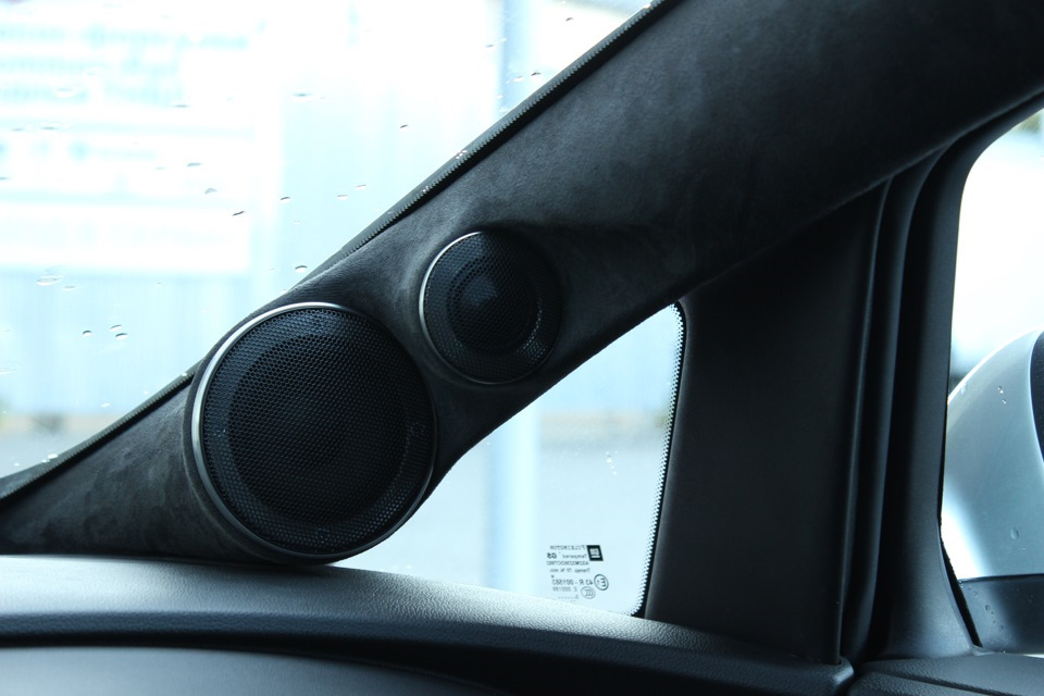

Вот у меня в кайене вот такие карты дверей, и вот куда поёт эта серединка? В коленку?))) а там между прочим бывает установлена очень дорогая и качественная акустика! И по слухам поёт она великолепно) что у меня вызывает сомнения
МИД расположен внизу, а середина находиться в области руки водителя и с большой чуйкой и играет лево право более направлено на водителя)

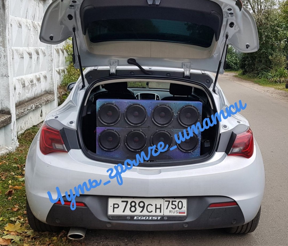

Надо стелс саб теперь, я всё хотел, так и и не решился, вроде компактно, но звук будет не тот, не стал, ящик в багажнике катается
Я стелс уже изготовил! Осталось обшить его чемто, и запихать в крыло. Я думаю на днях займусь этим
