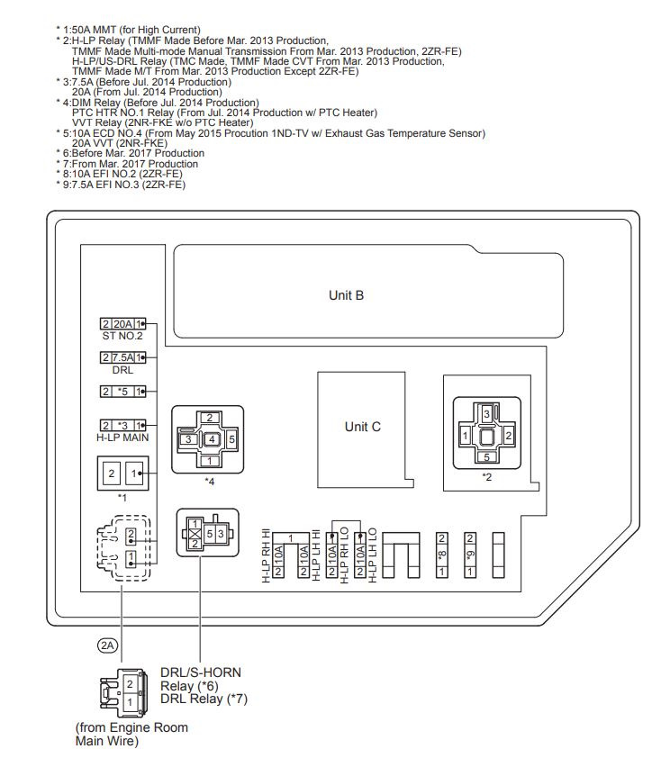

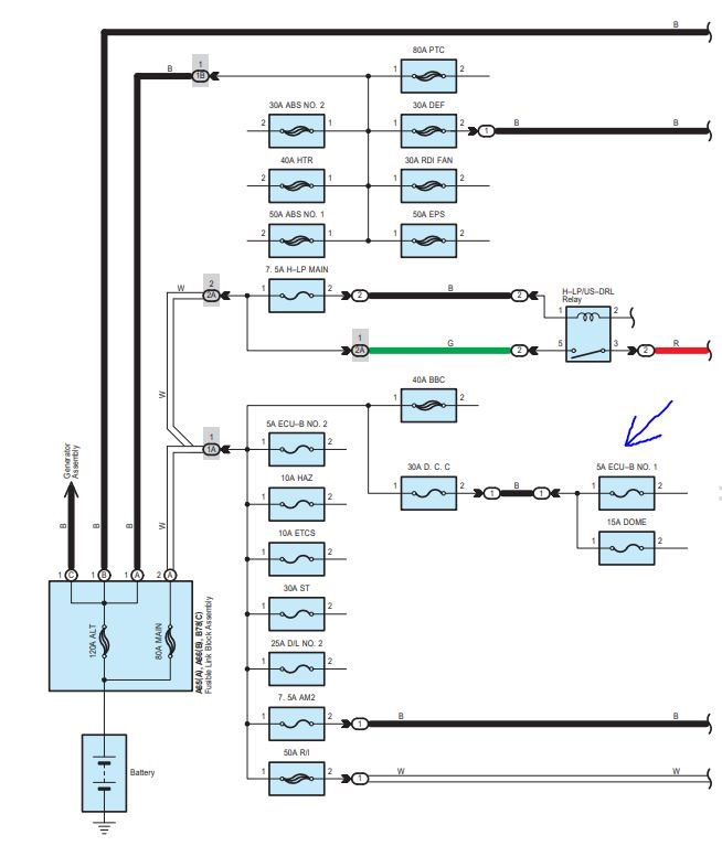

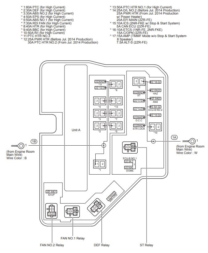

Беглая проверка пол капотом выявила пред под капотом ecu-b номиналом 5 ампер.
Сигналка и регистратор висят на другом преде, это точно не они. Без этого преда после засыпания мультиметр фиксирует 0.05а, что гораздо больше похоже на исправный авто
Ни гугл, ни инструкция к авто не помогла идентифицировать. Пробежался по всем ближайшим авто, похожее название бьётся как "подушки безопасности, или центральный замок, или система запуска, или дистанционный доступ" и тому подобного, никакой конкретики.

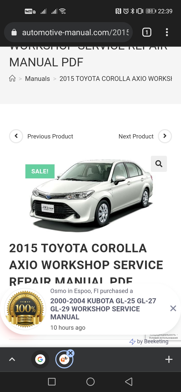

Нашел одну книгу платную, но нет гарантии что там будет расшифровка предов

что пока удалось выяснить: питание с этого преда идет 1) в приборку 2) в катушку на руле 3) естественно в основном блоке (Main Body ECU) за бардачком 4) в модуль дистанционного открытия центрального замка (находится на правом заднем крыле) 4) в блок иммобилайзера (Transponder Key ECU Assembly) (при наличии) 5) в блок сертификации (если машина на кнопке старт-стоп)
для начала отключу сигналку, парктроники, магнитолу, etc уже отлючен. Потом приборку, модуль цз, и буду надеяться, что это не сам основной комп
